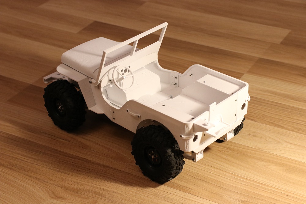

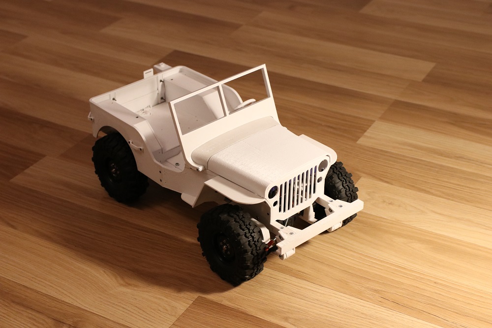

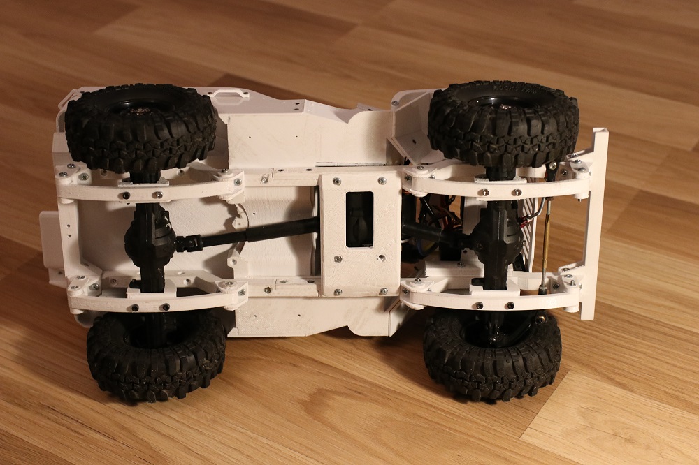

Wydrukowałem go tak naprawdę z nudów :biglol
Ale po wydrukowaniu postanowiłem go wykończyć albo on mnie :decha
Kilka zdjęć ze złej perspektywy niestety jeszcze mój garaż nie jest przystosowany do takich zdjęć
IMG_0193.JPG [ 192.78 KiB | Przeglądane 10361 razy ]
IMG_0195.JPG [ 187.07 KiB | Przeglądane 10361 razy ]
IMG_0196.JPG [ 214.18 KiB | Przeglądane 10361 razy ]
Garść danych technicznych
-długość zderzak - zderzak: 430mm
-szerokość w nadkolach: 190mm
-rozstaw osi: 270mm
-rozstaw kół: 230mm
Waga do lotu..tfu do jazdy 2026g z pakietem LiPo 2200mAh 2S
Mosty: HG
Przekładnia dwubiegowa: HG
Silnik: 45T
Regulator WP-1060-RTR
Koła: Super Swamper
Felgi: plastik
Do zrobienia: dokończyć
Jeep już jeździ po pokoju, w teren pojedzie po zmianach i wykończeniu kolorystycznym. Wydruk z PLA
