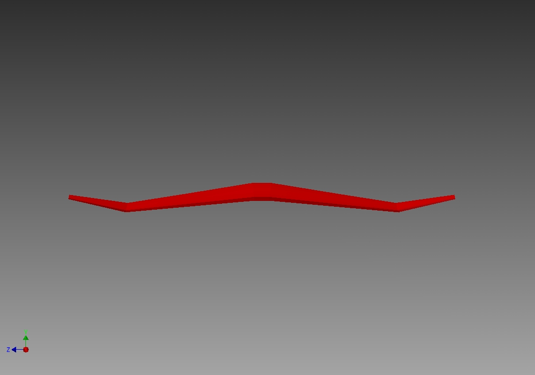

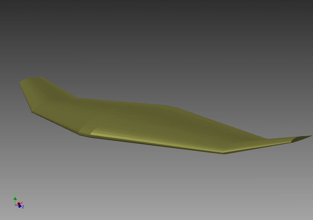

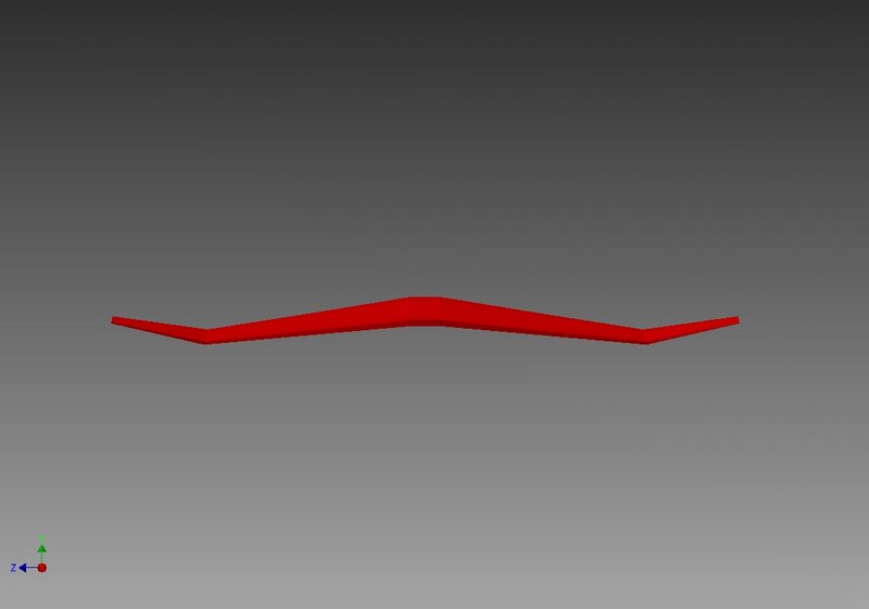

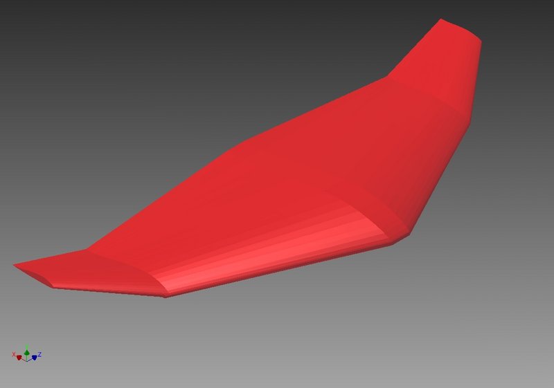

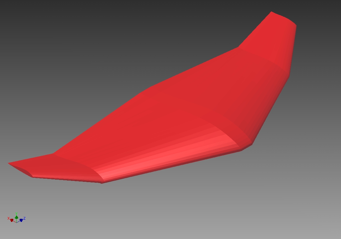

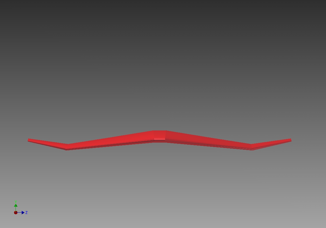

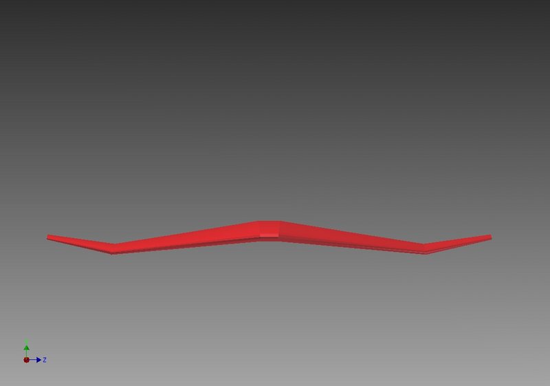

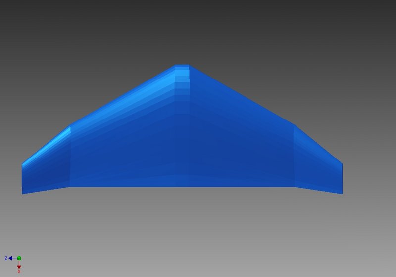

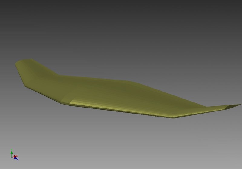

Motylasty, pomysl bardzo mnie sie podoba, ale rowniesz chce przeprosic i pokazac moja interpretacje ToTo-X
toto-x.jpg [ 143.96 KiB | Przeglądane 12498 razy ]
toto-x1.jpg [ 124.68 KiB | Przeglądane 12498 razy ]
toto-x2.jpg [ 137.85 KiB | Przeglądane 12498 razy ]
toto-x3.jpg [ 126.61 KiB | Przeglądane 12498 razy ]
toto-x4.jpg [ 144.03 KiB | Przeglądane 12498 razy ]
 Tytuł: Re: ToTo-X - delta, akro - wstęp do dyskusji.
PostNapisane: piątek, 27 sierpnia 2010, 08:49
...a te wzniosy ciut ustatecznią kierunkowo; dostanie trochę powierzchni bocznej...
PostNapisane: piątek, 27 sierpnia 2010, 10:30
Ciekawa koncepcja z tymi wzniosami. Muszę to sobie rozrysować.
