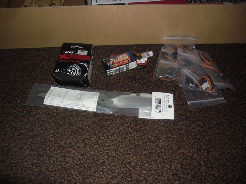

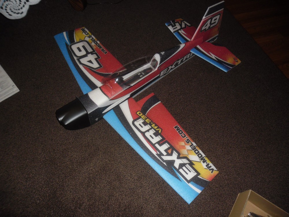

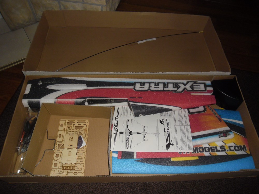

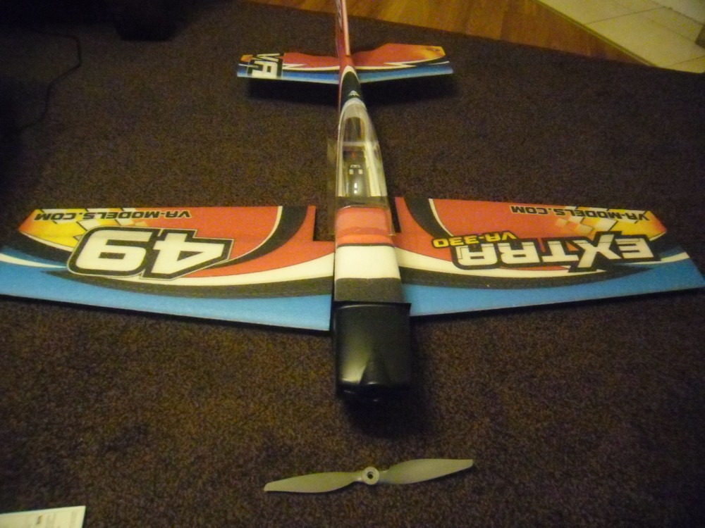

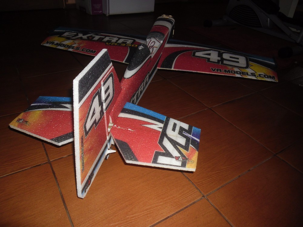

Jako, że jestem niewyżyty jeżeli chodzi o latanie i spokojne wożenie się po niebie na dłuższą metę mnie nudzi, zanabyłem drogą kupna takie cudo jak w temacie. W sklepie byłem tak podjarany, że po szybkim obejrzeniu zdecydowałem się na zakup. Po dotarciu do domu i ochłonięciu doszedłem do wniosku, że zabrakło obok kogoś z wiadrem zimnej wody.

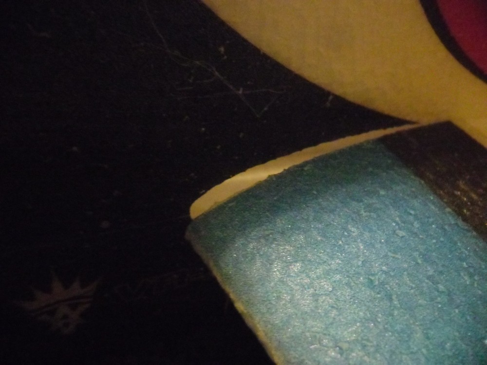

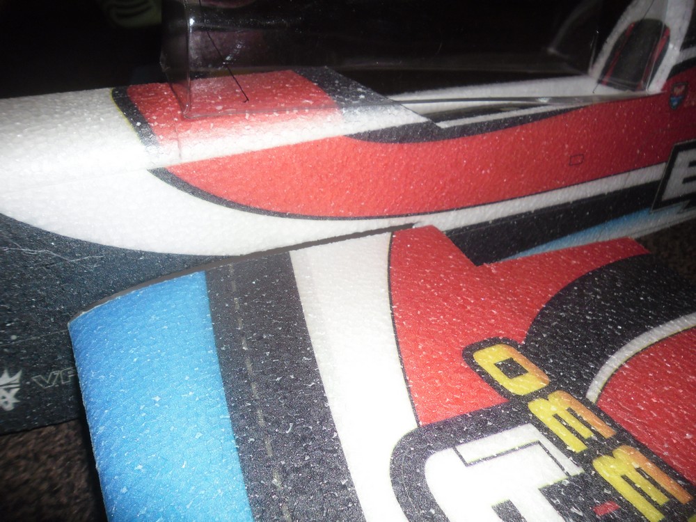

Dlaczego? Ponieważ porównując jakość wykonania np. Vento z tym cudem uważam Vento za cud techniki. Ta pianka to jest taka sobie. Nie znam się na styropianach ale boję się, że to cudo rozpadnie się w powietrzu. Kadłub Vento jest sztywny, tu mimo wklejonej sklejki jest mniej sztywny. Może jak dokleję pozostałe elementy sklejkowe to się usztywni.

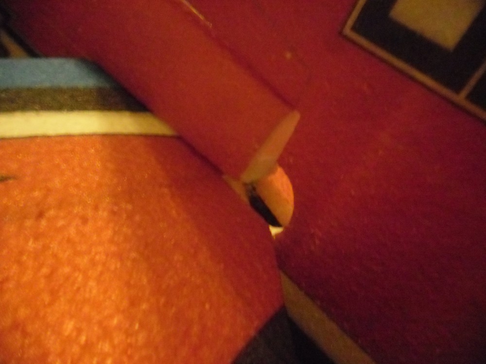

Osłona silnika jest z wytłoczki takiej jak na czekoladki, kabina też. Ster wysokości z prawej strony obawiam się, że się urwie "na zawiasie". Skrzydła nie wchodzą w kadłub, 3 mm brakuje w wycieciu w kadłubie.
Instrukcja jak dla mnie zbyt mało czytelna. Może jak się wgłębię w nią na poważnie z modelem w ręku to może pojdzie lepiej.
Do zestawu dokupiłem silnik, regulator, serwa i smigło.
Parę fotek poniżej.

Zapodaj wymiary tego cuda, bo jakoś nie chce mi się szukać po fotkach, może okazać się że będzie to jednak latać.

Lata, już kolega z forum podrzucił linki do filmików, ma metr rozpiętości.
Wgryzam się w instrukcję. Raz serwo jest wklejone 200 mm od środka, na drugim rysunku 130 mm. Acha i odbiornik też ma być wklejony na stałe.

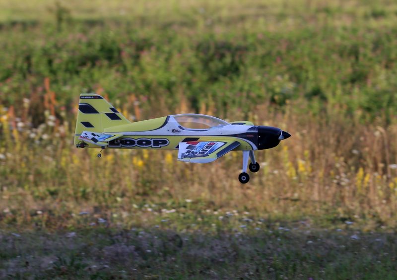

Firma to chyba VA Model, przynajmniej na stronie tej firmy jest Twoja Extra. W zeszłym roku kupiłem u nich model LOOP, bardzo podobny do Twojego, ale o troszkę większej rozpiętości skrzydeł. Jestem bardzo zadowolony, lata wyśmienicie, niestety moje umiejętności nie pozwalają wykorzystać w pełni jego zalet. Jeżeli mogę coś zasugerować to sprawdź jakość klejenia elementów (oczywiście tam gdzie dasz radę), u mnie trochę kiepsko był sklejony przód i musiałem poprawić napuszczając trochę kleju (soudal 66 B). Poza tym nie miałem zastrzeżeń. Do mojego modelu jest na You tube video-poradnik pokazujący krok po kroku budowę, jak masz ochotę zerknij https://www.youtube.com/watch?v=QIyvfioxVmk Twoja Extra ma chyba bardzo podobną konstrukcję może się przyda. O sztywność konstrukcji się nie martw, jak wkleisz wszystko będzie dobrze.
Tak wygląda mój LOOP, a lata wyśmienicie :D
LOOP 1.jpg [ 75.25 KiB | Przeglądane 14718 razy ]
Miłej budowy i pomyślnych lotów.

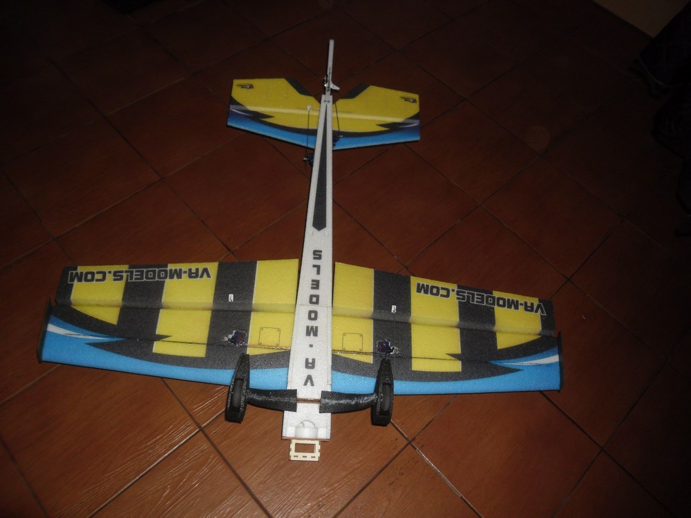

Dzięki za wpisy.

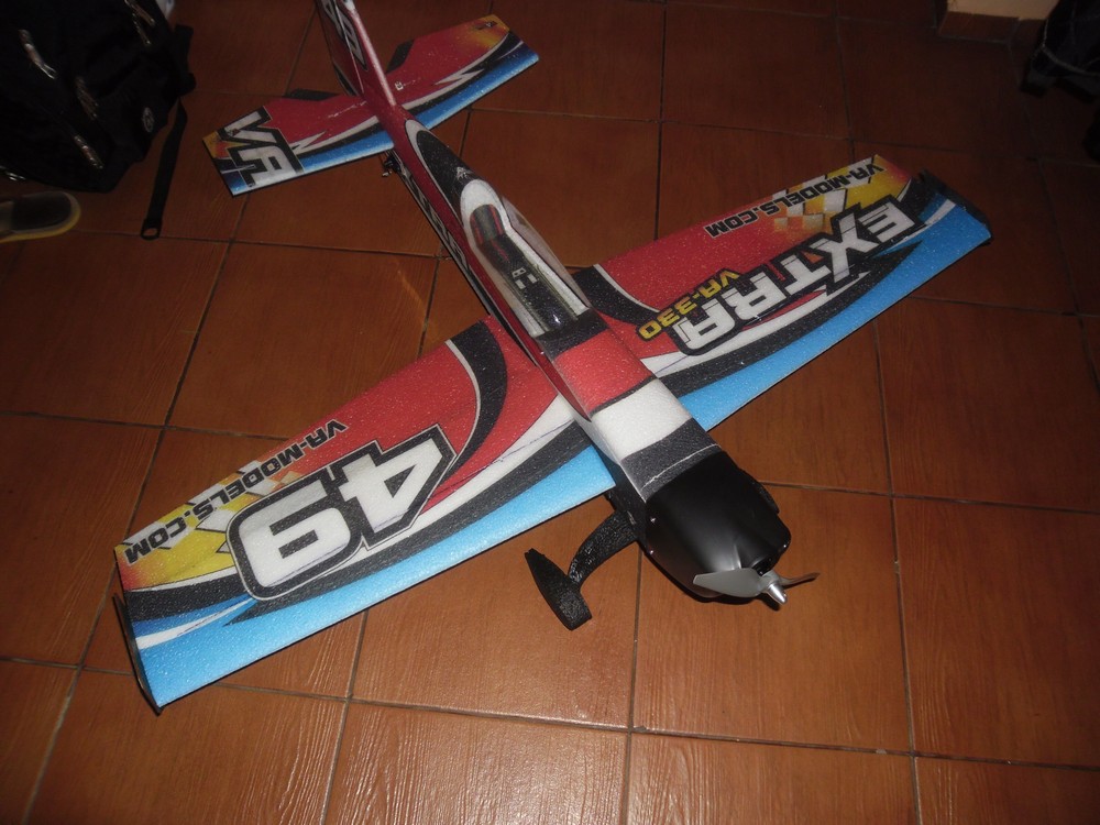

Trochę posiedziałem nad tym cudem. Przy tym doszedłem, że jestem niezgraba i .............
Gość na jednym z filmów składa ten model w 3 godziny. Mi to zajęło znacznie więcej. Do wykonania niejeden z was by się pewnie przyczepił.
Instrukcja jest taka sobie. W jezyku angielskim i czeskim. A ja tylko polski i rosyjski. Syn musiał mi tłumaczyć.
Zostały mi elementy sklejkowe których nie mam pojęcia do czego zamontować. Nie ma ich nigdzie w tej instrukcji.

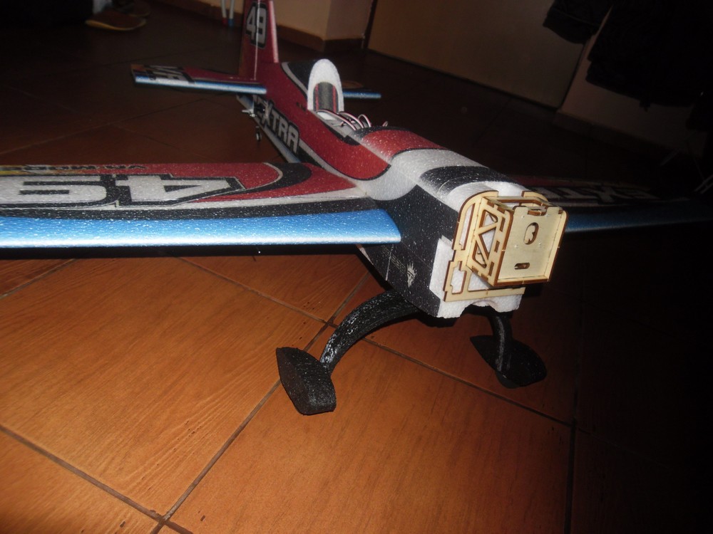

Prosiłem w sklepie o silnik do tego modelu, gość mi dał taki egzemplarz, który jest za krótki i po zamontowaniu na tym domku brakuje 1,5 cm aby zamontować śmigło. Trochę jestem zdegustowany tym ponieważ chciałem kupić komplet bez cudowania i kombinowania. Mam koncepcję jak to zrobić i jak znajdę natchnienie to zrobię. Myślę zrobić do piątku bo w piątek ma być u mnie bezwietrznie.
Zmieniłem też dźwignie lotek i stateczników, ponieważ te które były w zestawie jakoś nie wzbudzały mojego zaufania.

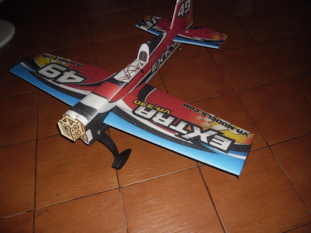

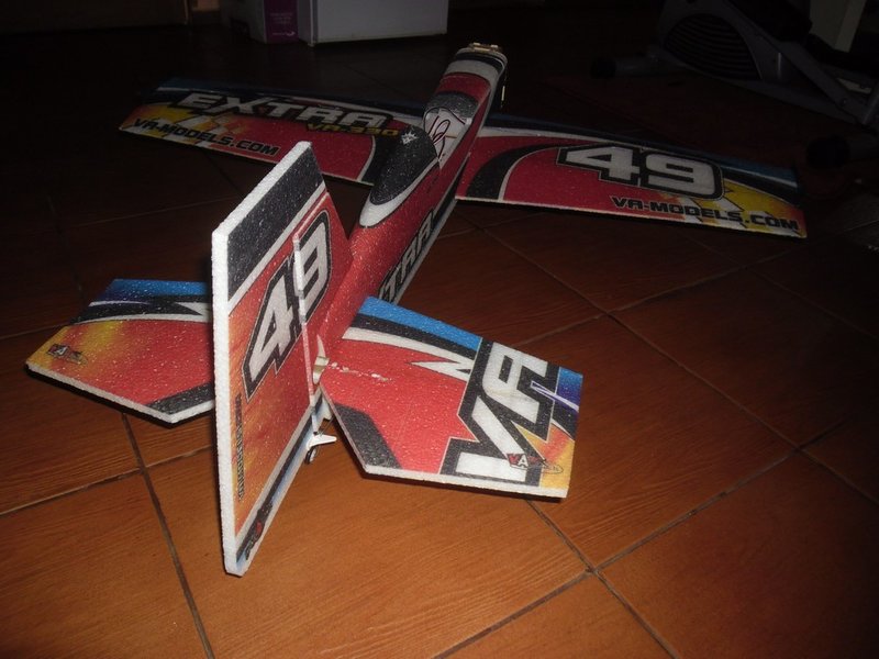

Już doszedłem gdzie te dwa elementy. W świetle dziennym od razu zauważyłem gdzie ich brakuje.
Widziałem ten filmik, to jest inna wersja, któryś z kolegów podrzucił mi wczesniej na priv linki i tam gość składał taki jak mój, ale niestety ten filmik już nie jest dostępny. Jest tam też drugi filmik ale mocno przyśpieszony i dokładnie nie widać. Zresztą nieważne już mam ogarnięte wszystko.
Na tym forum też inne wersje bez tej osłony silnika z foli z bombonierki. Tu tez sobie poradziłem chyba. Przedłużyłem domek o 12 mm i wydaje mi się, że już będzie ok.
Edit:
Już jestem po kołowaniach, które realizowałem po 23.00 :) najpierw po przedpokoju a potem po kostce przed domem.
Z duszą na ramieniu czekam na pierwszy lot.
Musi być bezwietrznie. Venciakiem pierwsze loty wykonywałem z wiaterkiem i w drugim czy w trzecim locie polowałem na kreta. teraz cierpliwie poczekam.
Edit 2:
Jakby coś to extra bardzo ładnie lata, musiałem zmniejszyć wychylenia sterów bo w pierwszym locie był hardcore. W końcu mogę się wyszaleć.
Acha i powzmacniałem ją prętami, ponieważ przy pierwszym twardym lądowaniu kadłub mi się przełamał za skrzydłami.
Komentarz: Gotowy do lotu.
