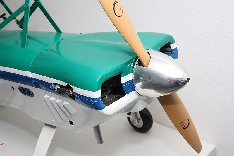

Ponieważ oblot Grzmota zakończył się sukcesem to trzeba się było zabrać za wykonanie ostatniej części, czyli maski. Udało się porobić laminatowe skorupy. Teraz usiłuję to jakoś ładnie spasować. Na dziś maska wygląda jak na zdjęciach poniżej.
IMG_6036.jpg [ 93.72 KiB | Przeglądane 7509 razy ]
IMG_6037.jpg [ 104.52 KiB | Przeglądane 7509 razy ]
Pozdrawiam, Robert
 Tytuł: Re: Ultimate
PostNapisane: piątek, 8 stycznia 2016, 12:30
Dołączył(a): czwartek, 17 września 2015, 11:11
Posty: 45
Trzeci post pod rząd, ale trochę czasu upłynęło. Maska Ultimate'a została skończona. Laminowanie nie jest moją ulubioną technologią :| i średnio mi wychodzi. Był to ostatni element do wykonania - tym samym budowa modelu została zakończona (bodaj 6 lat po rozpoczęciu (:) ). Poniżej kilka zdjęć gotowej mordki.
Maska06.jpg [ 49.07 KiB | Przeglądane 7375 razy ]
Maska07.jpg [ 49.37 KiB | Przeglądane 7375 razy ]
Maska08.jpg [ 48.43 KiB | Przeglądane 7375 razy ]
Maska09.jpg [ 61.93 KiB | Przeglądane 7375 razy ]
Pozdrawiam, Robert

Dzięki za gratulacje. Co do czasu trwania budowy modelu to na swoje usprawiedliwienie mam tylko dwie przeprowadzki i budowę domu. I tak się cieszę, że się udało - po takim czasie trudno znaleźć motywację, a jak ta się pojawi, to jest chęć pójścia na skróty - aby szybciej skończyć, co odbija się na jakości prac. Z kolei świadomość popełnianych błędów wpływa demotywująco. Jeśli do tego dołożyć fakt, że przez tak długi czas człowiek się uczy (nawet niechcący) i dziś pewne rzeczy zrobiłby zupełnie inaczej, np. lżej, to zakończenie budowy modelu po tak długim czasie uważam za duży sukces.

Oczywiście! Tak na początek:
- SW i SK na profilu, a nie płaskie
- wywalenie wzmocnień sosnowych z ogona (dużo tego napakowałem)
- firewall ze sklejki lotniczej 6 do 8 mm (dałem 10!)
- może lżejsze podwozie - wiem, to da się zmienić
- niepełne oklejenie balsą kadłuba za kabiną, co najwyżej garb
- inny dobór materiałów na poszczególne elementy kadłuba
To tak na szybko. Nie ruszałbym skrzydeł. Waga na poziomie 1,1 kg płata o rozpiętości 1,85 m i cięciwie chyba 27 cm, z pełnym osprzętem to chyba nie jest tragicznie.
Pozdrawiam, Robert
