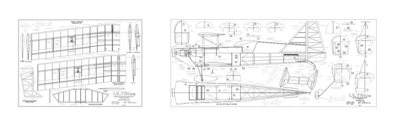

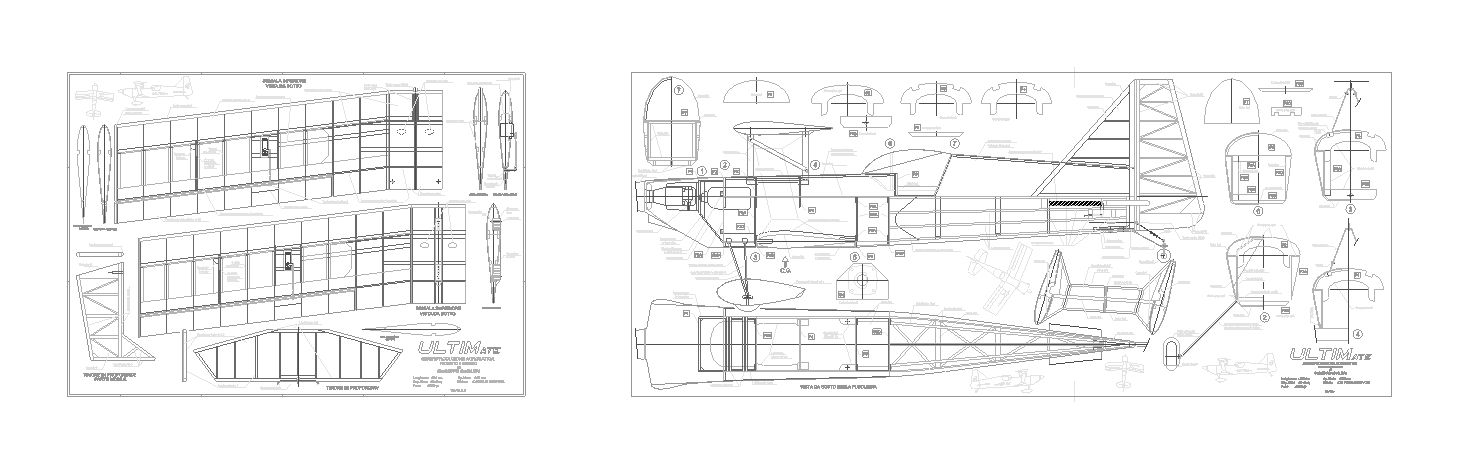

pewnie zaprojektowany na podstawie tego planu:
Ultimatecomp.jpg [ 95.35 KiB | Przeglądane 28154 razy ]
Ultimate 120 by Giuseppe Ghisleri
Ws 1560 mm
L 1540 mm
S 80 dm2
Wt RTF 4500 g
Engine OS FS120
Radio 4-5 ch

Tak. Ja znalazłem ten plan na rcgroup w wersji dxf.

Dzięki. Na RCGroups jest wątek poświęcony temu modelowi i w pierwszym poście można znaleźć plany w PDF (a nie w DXF, jak podałem wyżej) : http://www.rcgroups.com/forums/showthread.php?t=521278
Plany w formacie DXF (AutoCad) są natomiast na stronie programu Profili 2 : http://www.profili2.com/eng/download_plan.asp?Id=89
Jutro wrzucę swoje rysunki - mam je na służbowym komputerze w pracy oraz na pendrive, którego to zapomniałem z pracy zabrać :oops: .
Pozdrawiam, Robert

Czuję się poniekąd wywołany do tablicy przez Adama /Osę/ w celu podania większej ilości szczegółów budowy. Jak napisałem wcześniej, nie mam zdjęć z budowy. Ponieważ przerabiałem plany udostępnione gratis, więc czuję się zobowiązany do udostępnienia swoich wypocin. Linki do oryginałów podałem w poście wyżej. Poniżej moje rysunki części:

Kilka słów o geometrii modelu. Niestety nie wiem, jaki profil zastosował Giuseppe. Nie wnikałem, tylko go powiększyłem do odpowiadających mi rozmiarów. Pierwsze loty pokazują, że zachowuje się bardzo poprawnie przy lotach z niskimi prędkościami. Dolny płat oraz statecznik poziomy mają zerowe kąty zaklinowania względem osi kadłuba, zgodnie z pierwotnymi planami. Po lekturze forów modelarskich praktycznie w ostatnim momencie zdecydowałem się zmienić kąt zaklinowania górnego płata z zerowego na -0,5 stopnia. Nie wiem, jak model latałby na oryginalnych kątach, ale na zmienionych lata całkiem poprawnie. Silnik ma skłon 0 stopni i wykłon w prawo 2 stopnie. Nie zaobserwowałem tendencji do zadzierania przy dodawaniu gazu. Wykłon mógłby być troszkę większy: jakieś 2,2 ... 2,5 stopnia - potrzebne były 2 - 3 kliknięcia trymerem lotek bo Ultek delikatnie kładł się na lewy płat. Teraz chyba to już tak zostawię.
