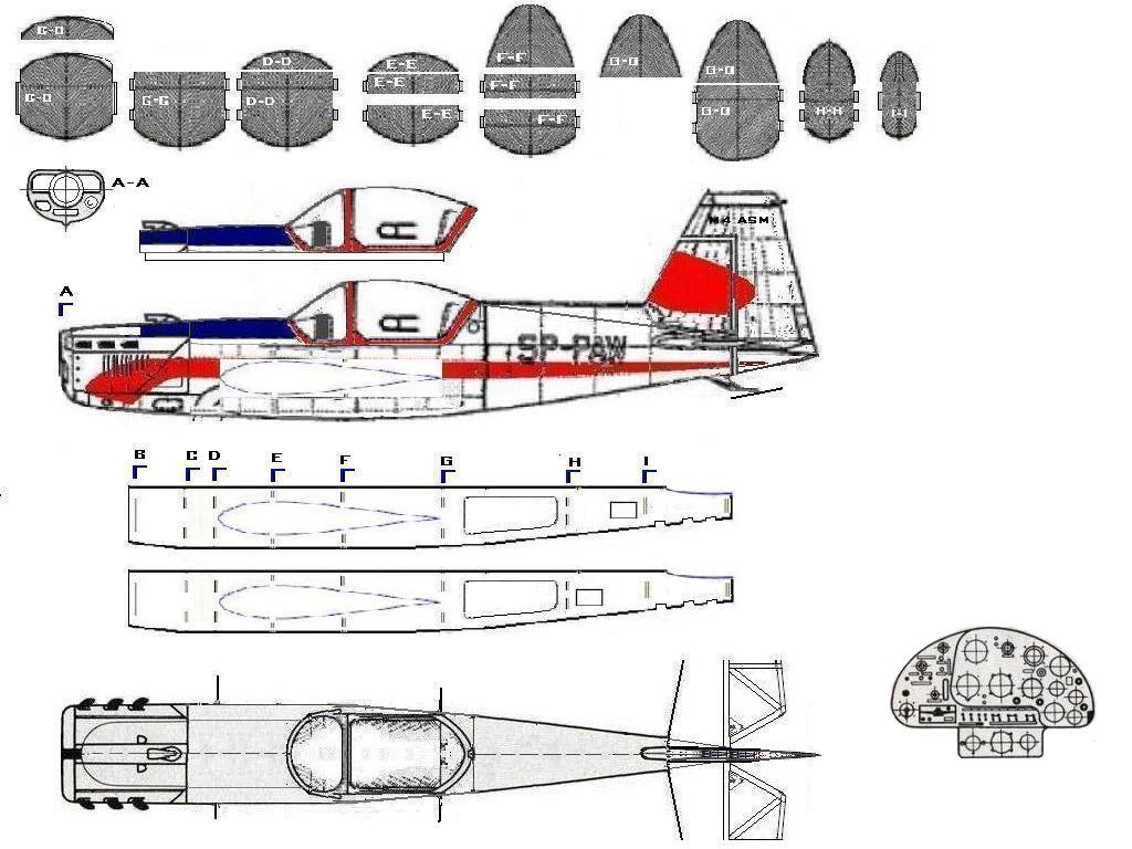

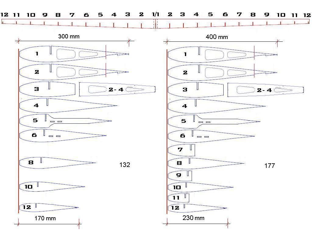

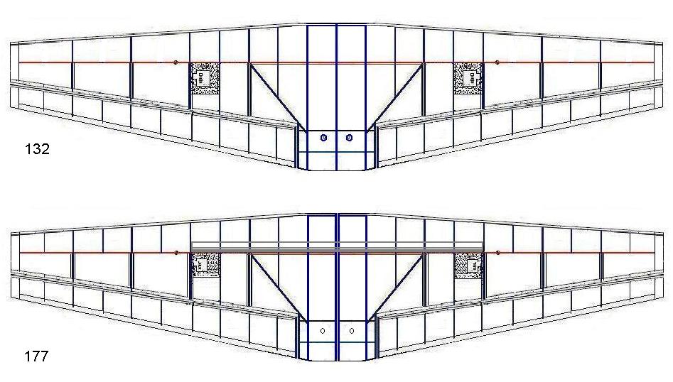

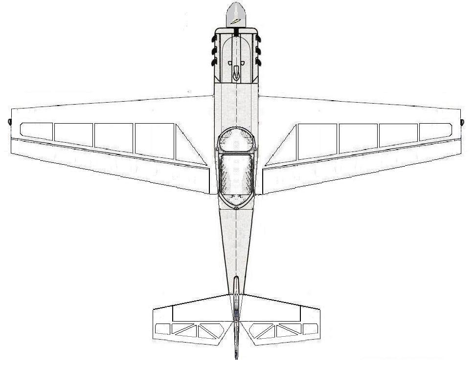

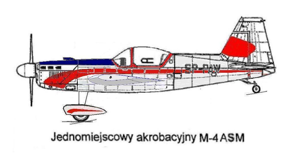

Budowy nie zacząłem, ale rysuję sobie następcę Extry czyli tegoż właśnie M4A, ale w takiej mojej współczesnej "rozwojowej" wersji M4AS.
Równolegle smaruję dwie wersje. Jedną o wielkości mojej Extry, ale o rozpiętości 132 cm (tak wychodzi z wielkości samolotów) do niej osprzęt z Extry, a drugą wersję o rozpiętości 177 cm, ale na benzynowy Saito FG 30B, ten nie z Extry, ale też mam.
Akrobacyjny .JPG [ 114.96 KiB | Przeglądane 8100 razy ]
Dalsze rysunki będę wstawiał sukcesywnie. :D
Kadłub.JPG [ 111.69 KiB | Przeglądane 8092 razy ]
Góra 1.JPG [ 53.61 KiB | Przeglądane 8014 razy ]
Skrzydło.JPG [ 81.76 KiB | Przeglądane 8014 razy ]
Dźwigar.JPG [ 83.05 KiB | Przeglądane 8014 razy ]
Akrobacyjny 14.JPG [ 55.5 KiB | Przeglądane 8014 razy ]
