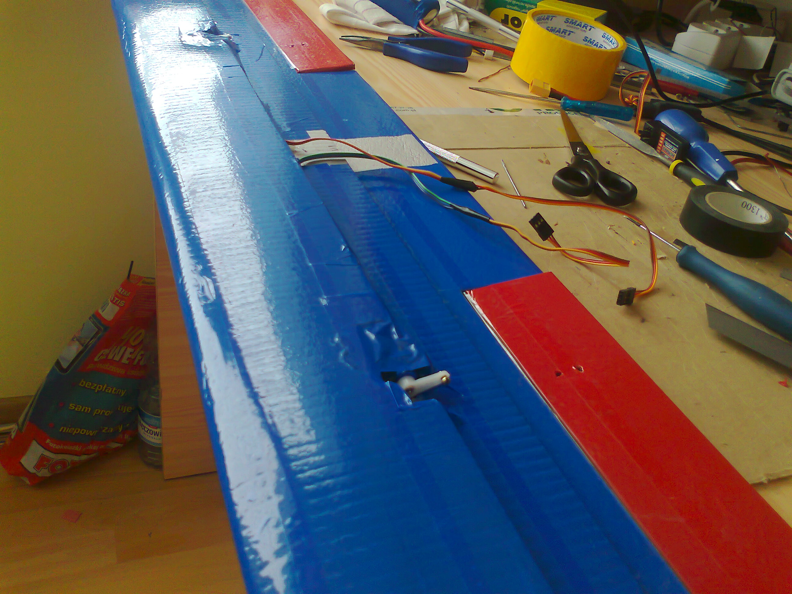

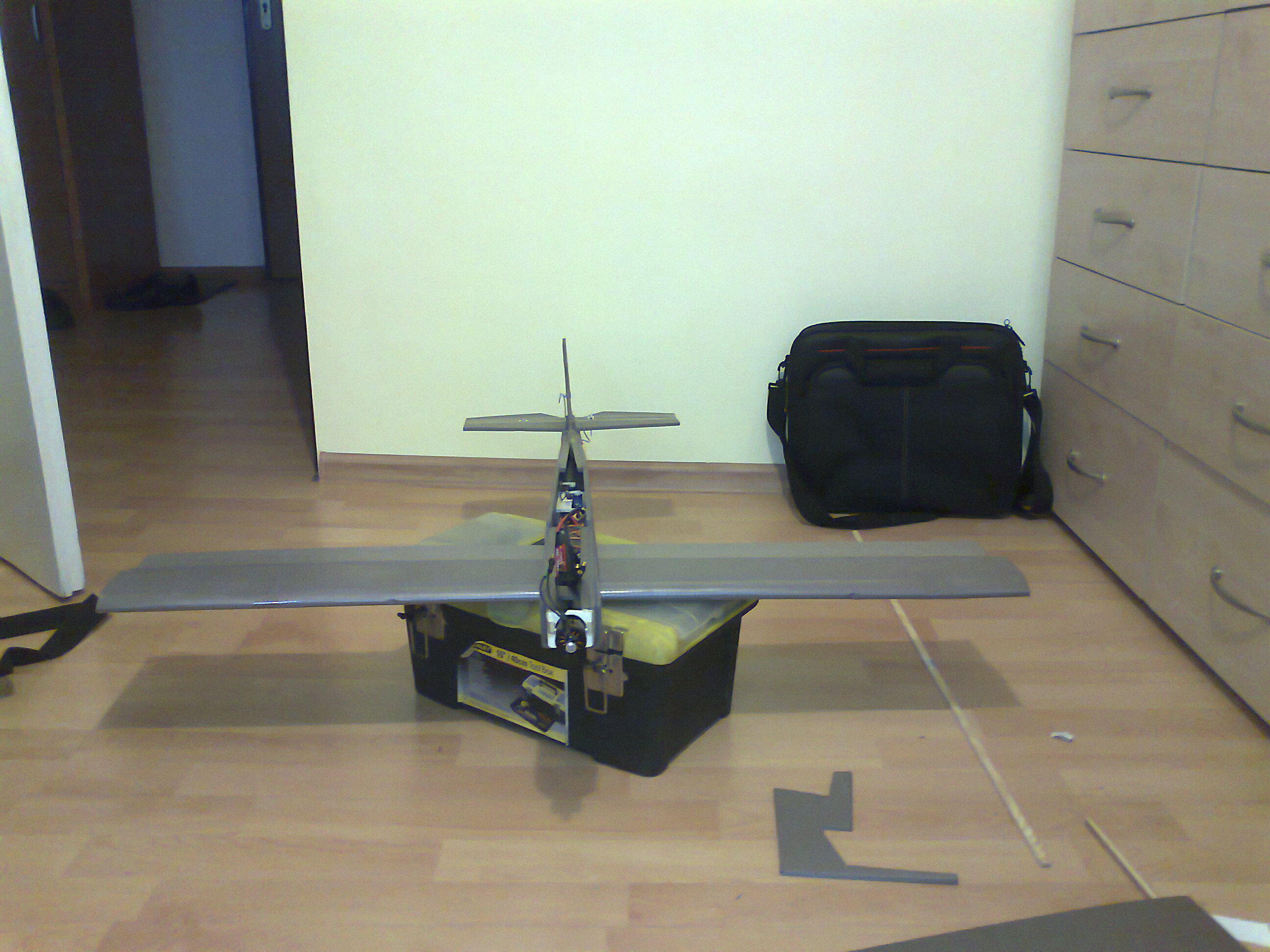

Witam.

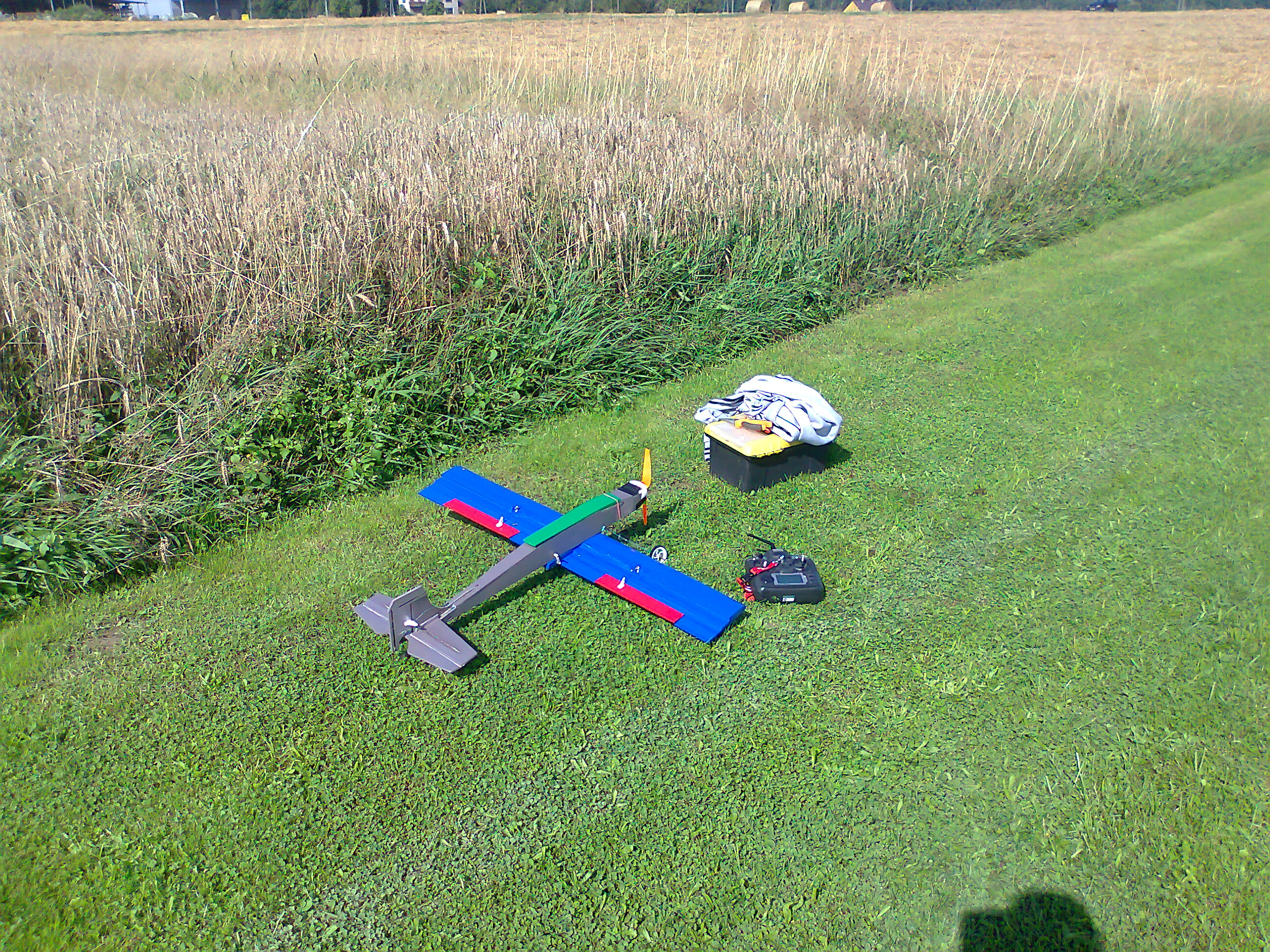

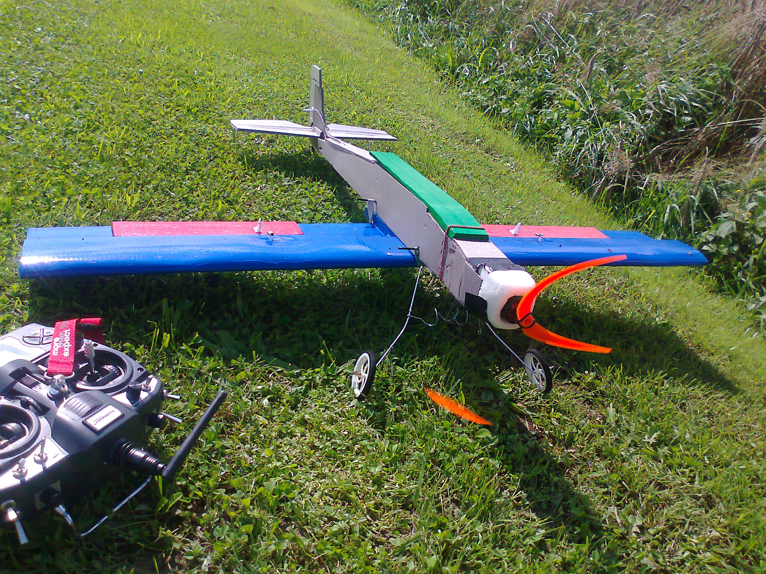

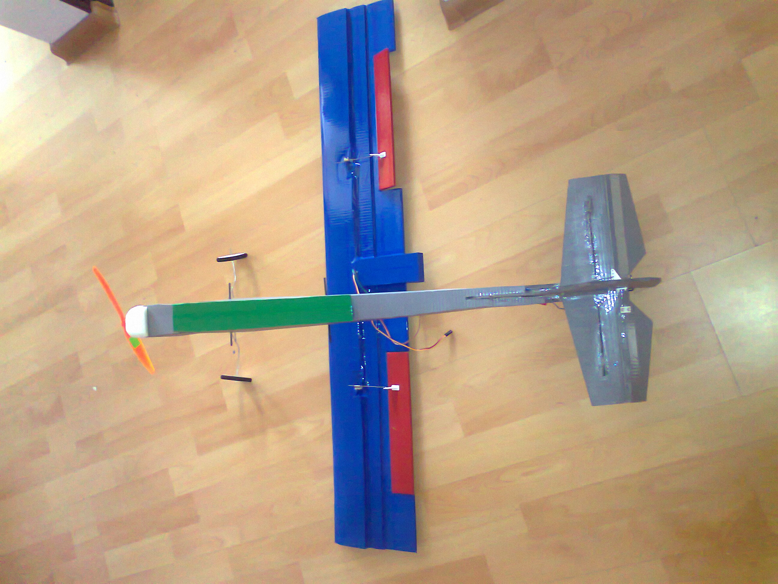

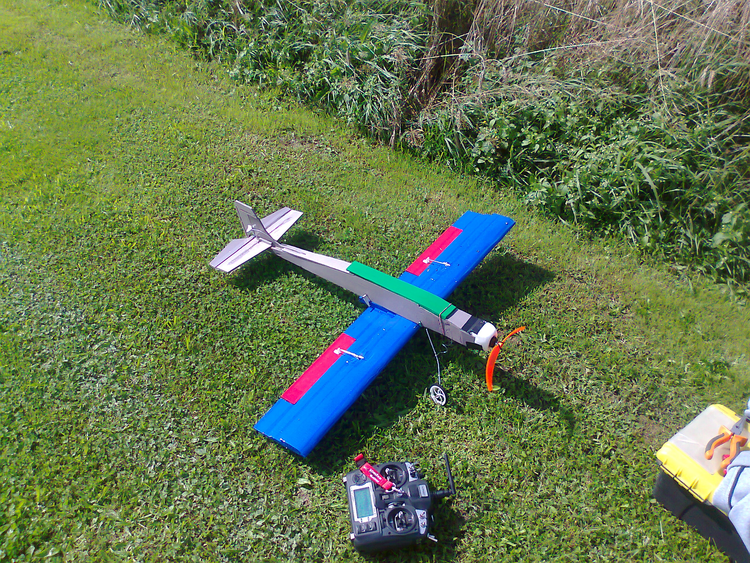

Dzisiaj dokonałem oblotu mojego najnowszego modeliku:
Obrazek Obrazek Obrazek Obrazek Obrazek Obrazek Obrazek Obrazek Obrazek Obrazek
Profil KFm3, rozpiętość 1m, waga ok 450g bez pakietu, a lata na baterii 3s2200.
Narazie nie oklejony kadłub.
Przy silnym wietrze lata bardzo fajnie, nie był specjalnie wrażliwy, a wiało naprawde mocno.
Silnik zamontowany bez żadnego skłonu przez co na pełbym gazie, model lekko zadziera w dół, ale da sie ładnie korygować.

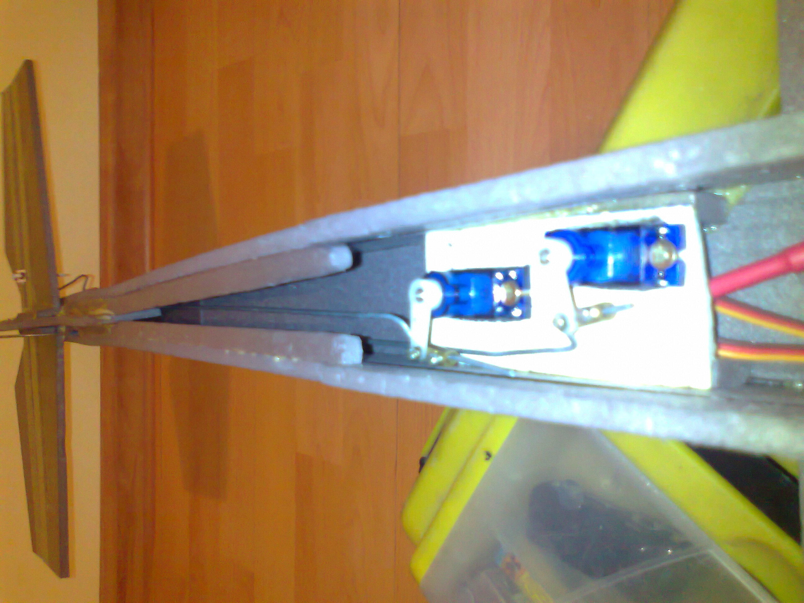

Serwa wszystkie 9g, silnik GF2215 1200KV na śmigle 10x6.

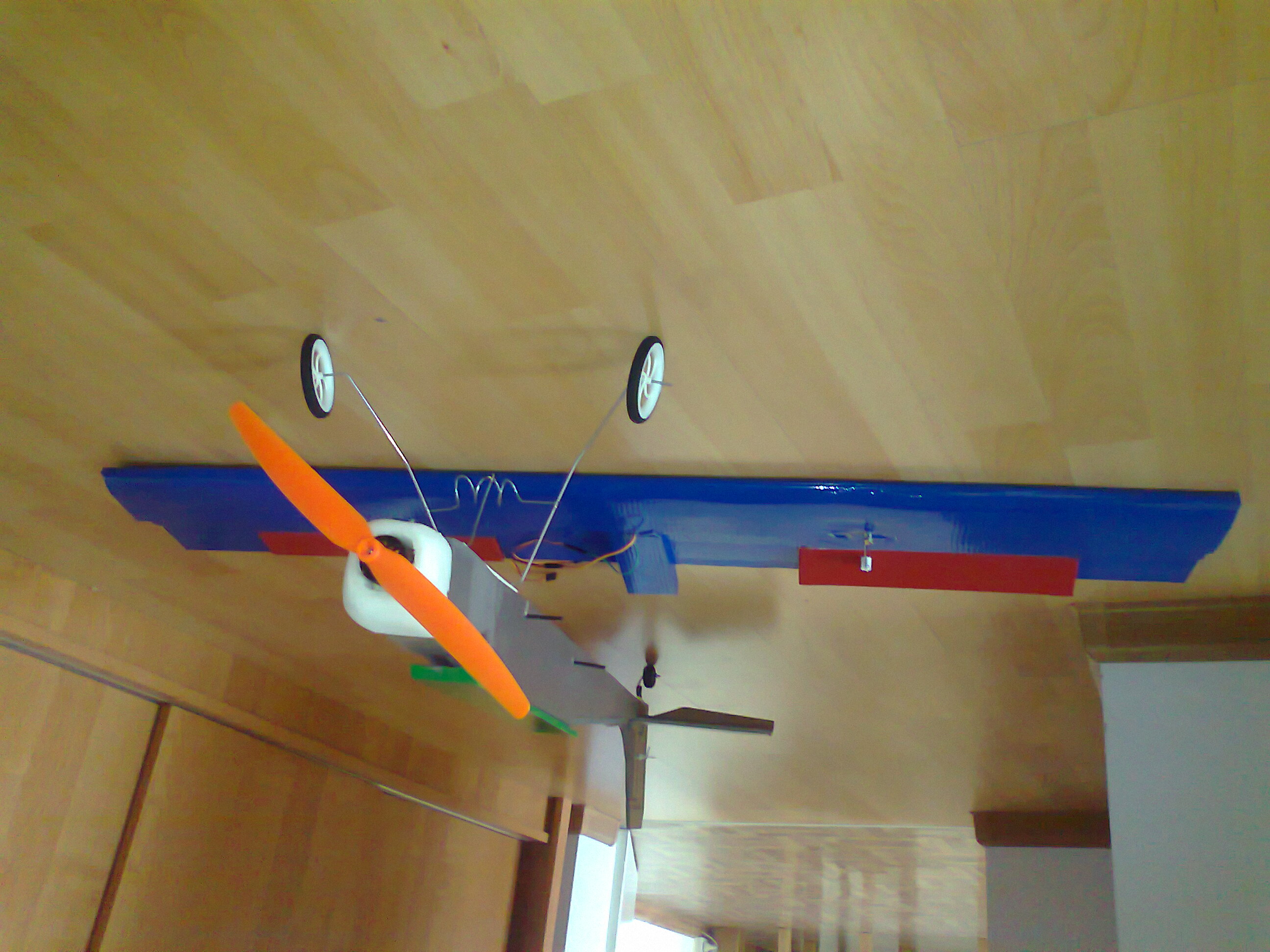

Największą porażką okazało sie podwozie. Model na nie jest o połowe za ciężki, dlatego to trzeba jeszcze przerobić, bo przy pierwszym przyzieminiu zaraz pękło w miejscu lutowania.
Wiem że bez filmu sie nie liczy, ale niestety nie miał mi dzisiaj kto "kamerować" :( .
Pozdrawiam, Tomek.

Włączyłem silnik do zdjęcia, żeby wyszedł okrąg, a zamiast tego jest banan :)

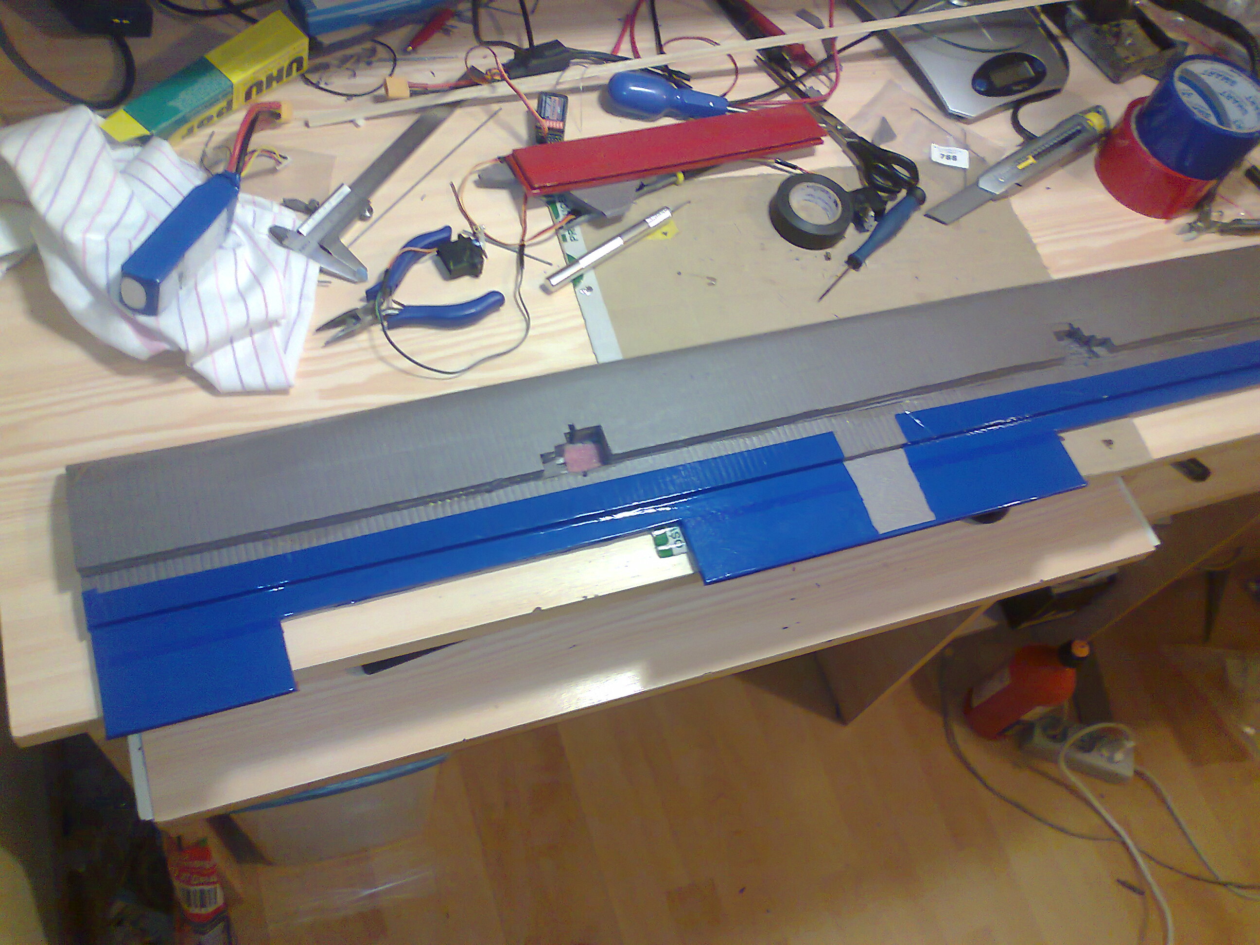

PostNapisane: niedziela, 17 sierpnia 2014, 13:48
Posty: 127
Wiek: 39
Oczywiście krytyczne słowa przyjmuje, bo po to tu pokazuje fotki żeby poznać opinie. Tak naprawde zazdroszcze wielu modelarzom którzy tu prezentują swoje konstrukcje przedewszystkim jednego - cierpliwości :)
U mnie dużo jej nie ma i przez wiele lat mnie to powstrzymywało przed wejściem w modelarstwo. No ale nic, zima sie zbliża, to może widząc mróz za oknem będe w stanie lepiej dopracować samolot pod względem wizualnym :)
Wracając do modelu, to polatałem nim dzisiaj przy bardzo dużym wietrze i lata nawet w miare, ale niestety twardo wylądowałem i złamałem kadłub, także będe musiał go posklejać.

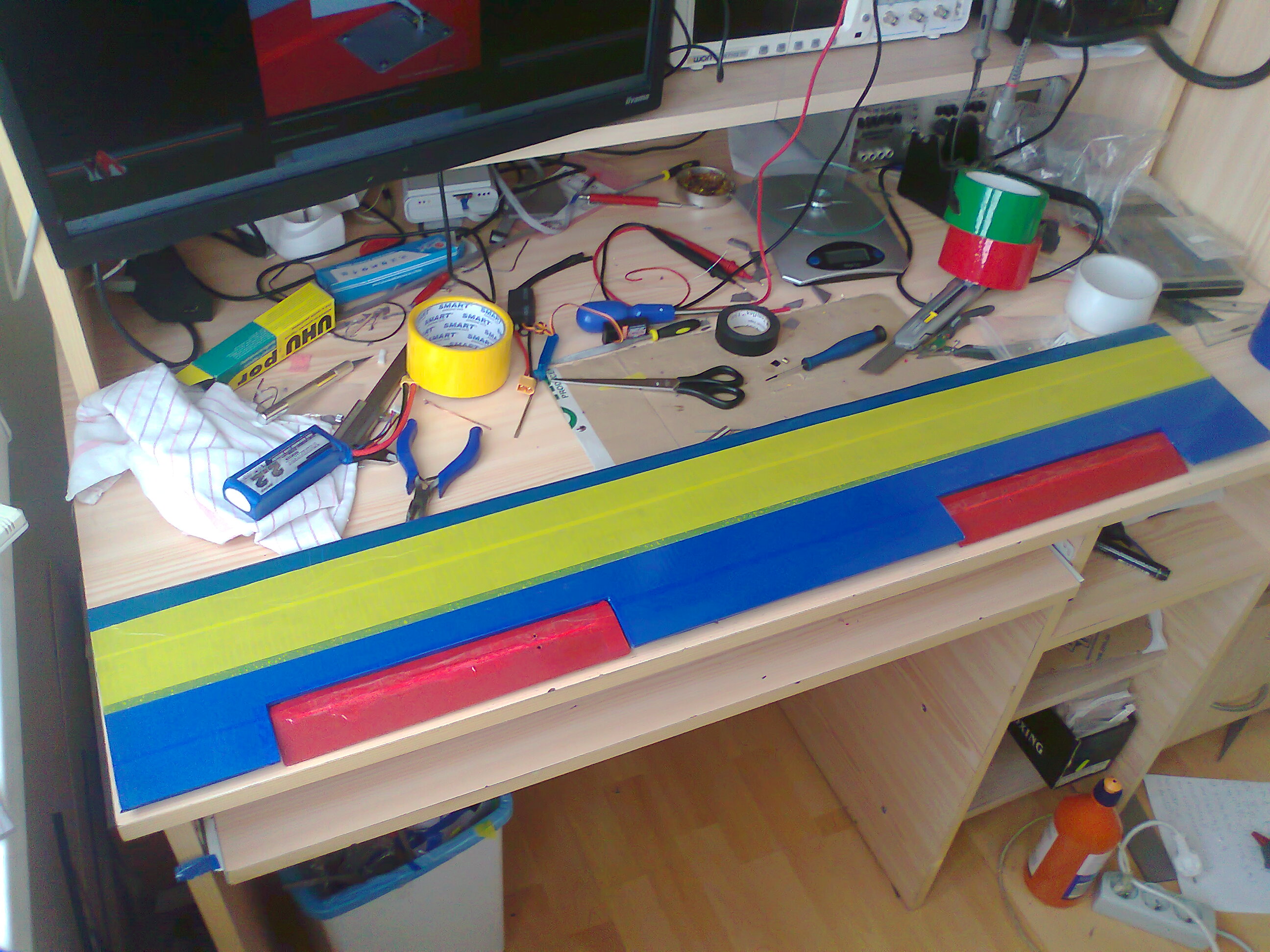

A korzystając z okazji spytam - jak naklejacie taśme, żeby przy dłuższych odcinkach na różnych powierzchniach nie koniecznie giętych pod kątem prostym nie wychodziły zmarszczki, bo oklejam pierwszy model i nie zabardzo mi to wychodzi.
Pozdrawiam, Tomek.
Powoli i nie nerwowo. Należy również zwrócić uwagę, aby za mocno nie naciagać taśmy, bo może zdeformować geometrię modelu.
A jeszcze przy okazji sposoby na lepsze "przyleganie" taśmy do modelu:
Rurek napisał(a):
Bardzo znany stary sposób - rozcieńczony mocno denaturatem klej poliuretanowy (np dragon) - rozrzedzony tak mocno że staje się najzwyczajniej w świecie roztworem podkładowym .
Tak przesmarowany (i oczywiście wysuszony) styropian trzyma potem wszelkie taśmy jak głupi :-)
cobra napisał(a):
Ja użyłem kleju do styropianu w spraju (z jakiegoś obi, leroy itp.). Jak przesechł, na to taśma i trzyma o wiele lepiej niż do gołej pianki. Taśma zbrojona pod pokryciową.
Z tego co pamiętam, to taki klej

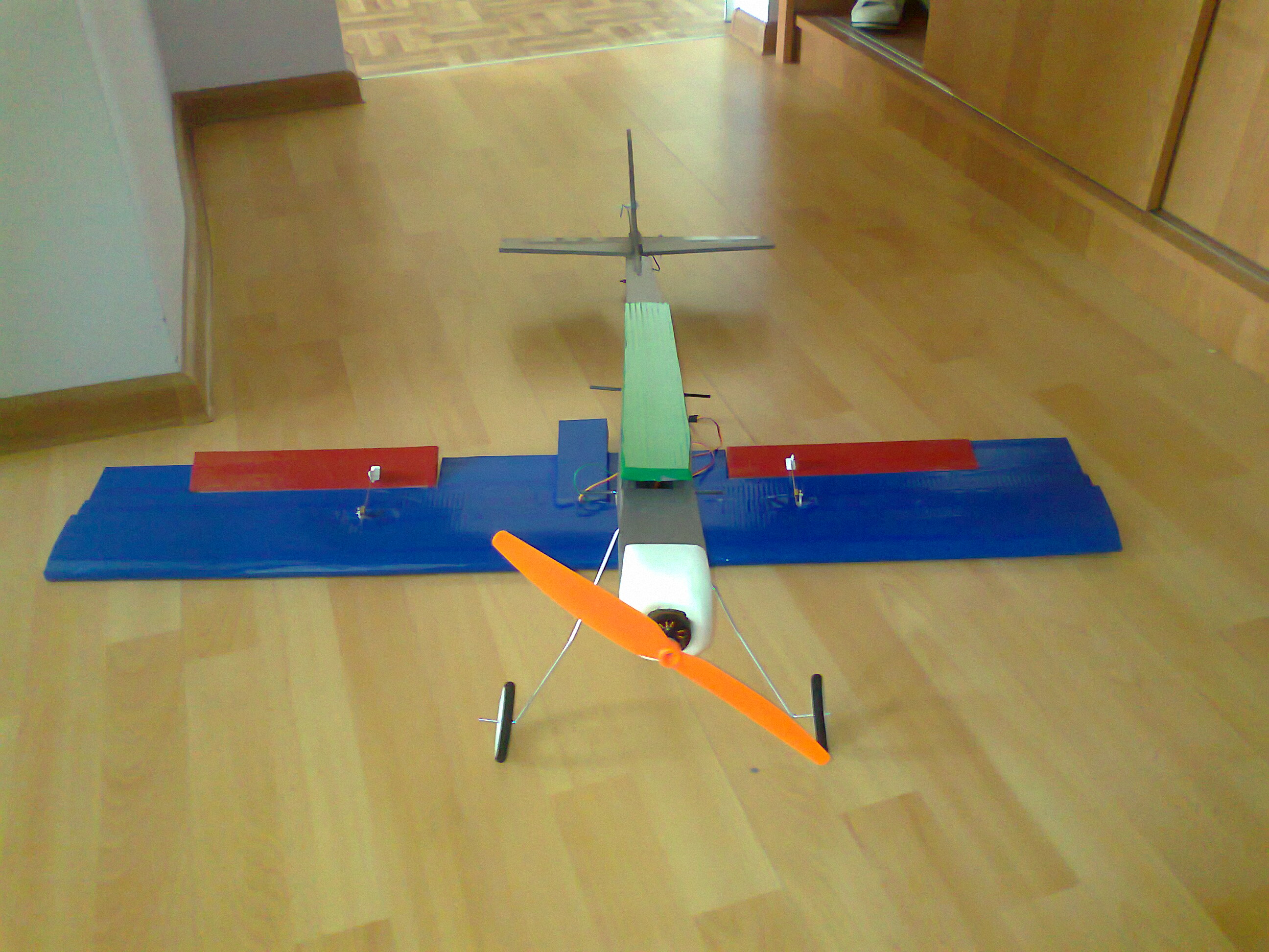

Jutro zabieram sie za oklejanie reszty i zrobienie podwozia z prawdziewgo zdarzenia, bo to jest jednorazowe i po każdym lądowaniu, nawet delikatnym trzeba je prostować :P
Pozdrawiam, Tomek.
 Tytuł: Re: T3 - mój nowy modelik :)
PostNapisane: wtorek, 19 sierpnia 2014, 19:33
To z czegoś ty je zrobił ?
Z aluminium ?
PostNapisane: wtorek, 19 sierpnia 2014, 20:22
Posty: 127
Wiek: 39
Nie, drut stalowy 2mm. Ale mam 3mm więc zrobie je od nowa.
Pozdrawiam, Tomek.
