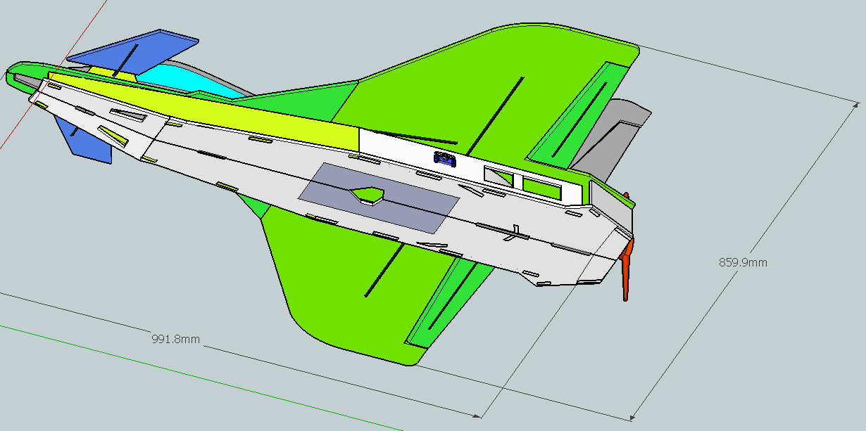

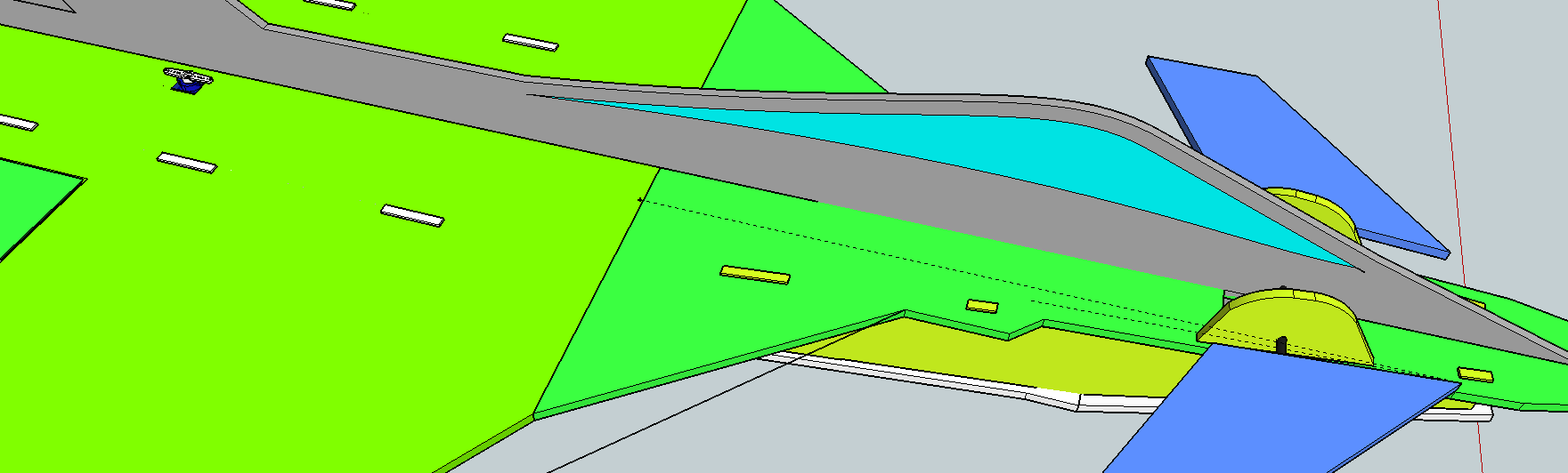

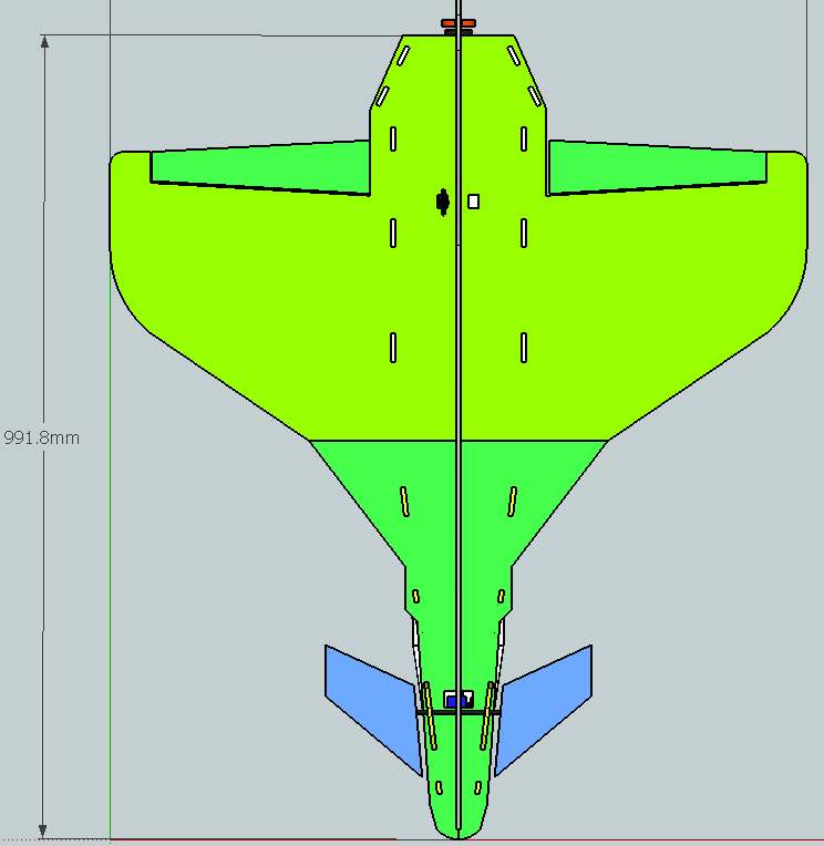

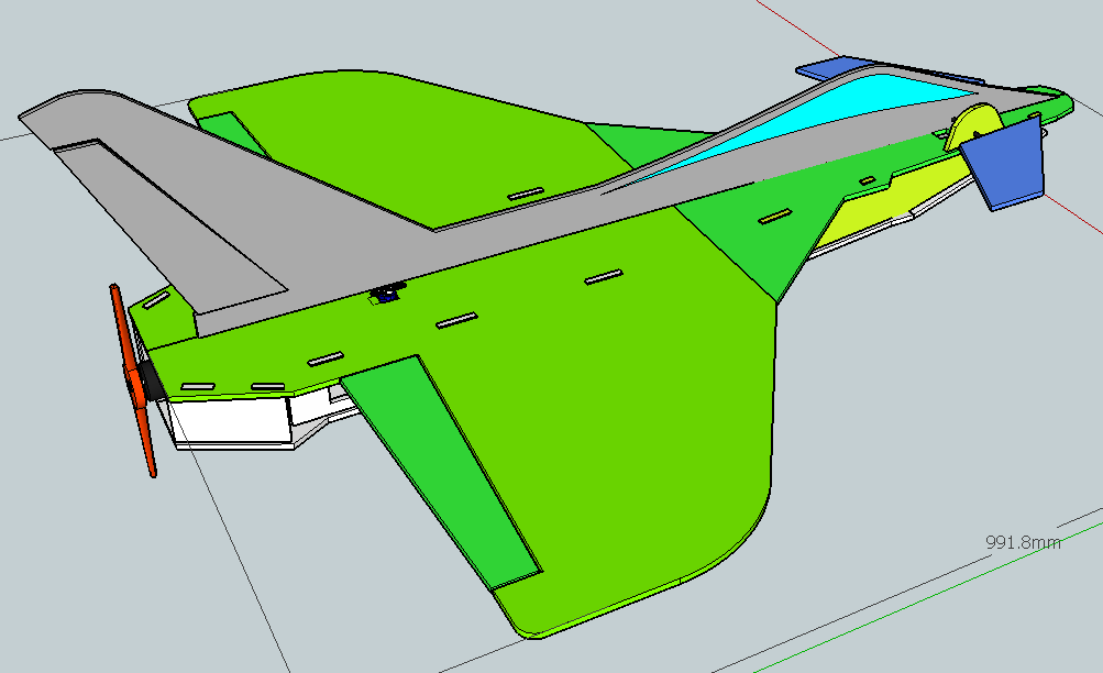

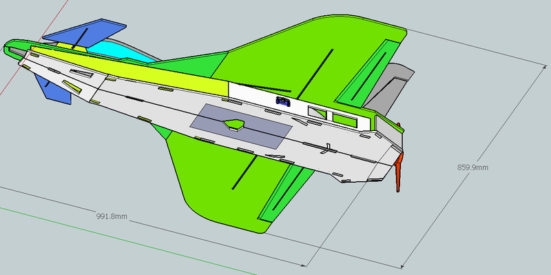

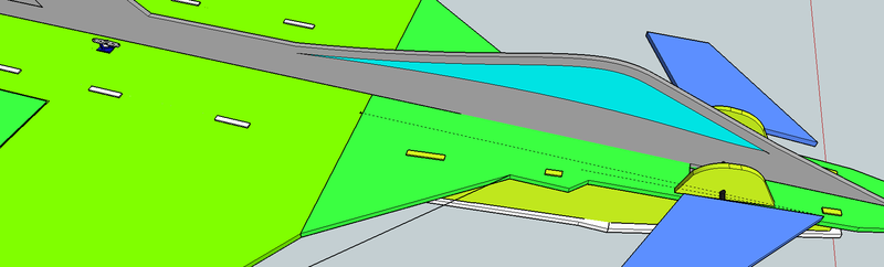

Witam.
Popełniłem model, jak na rysunkach poniżej, wg swojej koncepcji. Proporcje wzięte z EuroFightera, ale później je lekko pozmieniałem - szersze skrzydła, inny kąt skosu, kanardy powyżej skrzydła, inny spód modelu itp. Silnik zamierzam dać 1100KV i baterie 1500-2200 3s, śmigło 8" lub 9". Sterowanie - elevon, kierunek i kanardy na osobnym kanale, sterowane potencjometrem, przy locie high-alfa (normalnie w pozycji neutralnej).
Pytanie moje dotyczy CG. Czytałem że w delcie środek powinien znajdować się w takim miejscu, aby powierzchnia skrzydła przed CG była równa 23% całej powierzchni nośnej, ale jednak nie jest to całkiem delta. Z drugiej strony, widziałem na youtube film, gdzie samolot był wywarzony mocno w tył. Normalnie kanardy powodowały stabilizacje nosa, a gdy zwalniał, sam zadzierał dziób do lotu z dużym kątem natarcia i znowu sytuacje kontrolowały kanardy.
Kieruje więc pytanie, gdzie "na oko" umieścić CG, aby model dał się kontrolować w swoim dziewiczym locie.

A po co na oko ;)
http://adamone.rchomepage.com/cg_canard.htm
Zaokrąglenia skrzydeł olej, poprowadź linie proste i tak wprowadź do arkusza

CG ze static margin 8% wychodzi mniej więcej na wysokości załamania skrzydła.
Dzięki wielkie :)

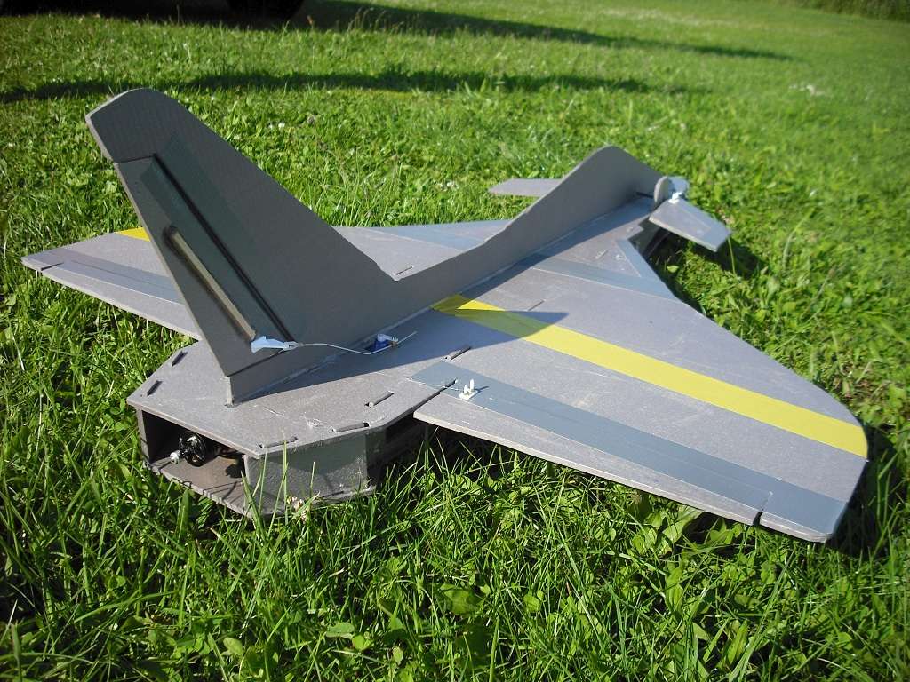

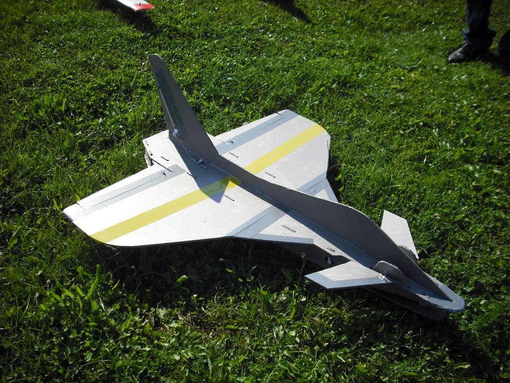

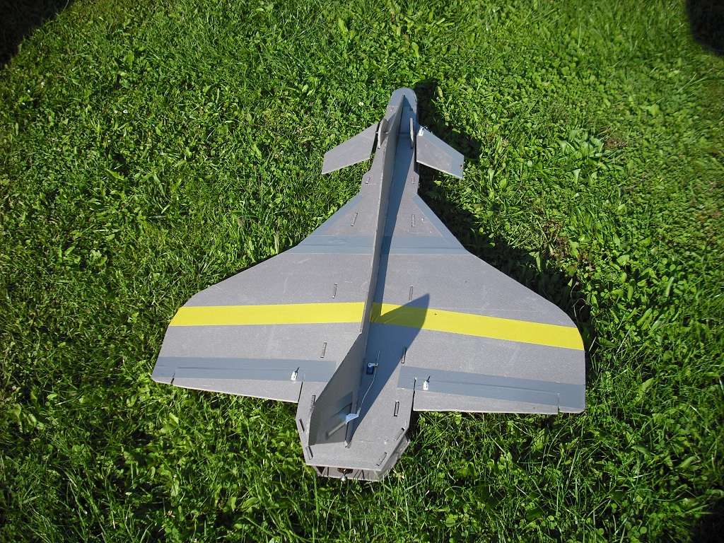

No i odbył się oblot:
Lata, ale wyszło, że silnik który mam, dobre lata ma już za sobą i strasznie się grzeje. Na pakiecie 1500 3s dało się latać, ale na 2200 to już walka z grawitacją. Zastanawiam się czy to kwestia samej wagi, czy zbyt przedniego wyważenia na 2200. Jak zamówię nowy silnik zobaczę jak to będzie wyglądać.
Jak by ktoś chciał skomentować samo wykonanie - wiem że jest niestarannie poklejony i wycięty, ale nie o to chodziło :)

Poszedłbym w większe KV ale i tak jest ok.
Oblot zaliczony. Gratulacje.
 Tytuł: Re: Wyważenie Delty
PostNapisane: poniedziałek, 23 czerwca 2014, 07:23
Jak założysz silnik z większym kV to zmień to pomarańczowe śmigło na coś lepszego, kiedyś bodajże w "kilerze" kolegi był problem i łopatki we flatter wpadały, bo zamiast dawać większy ciąg, to napęd jakoś dziwnie furgotał. Kwestia wyważenia jest prosta, gdy budowałem SU-47 też nie wiedziałem gdzie CG ma być, Krzysiek (kesto), doradził aby z tektury zrobić rzut modelu i na tym wyznaczyć organoleptycznie, sprawdziło się w 100%. No i jeszcze jedna uwaga, wygląda że strasznie to lekkie, lądowanie pionowo :lol:

Jak sie zadrze dziób w odpowiednim momencie, to opada w miejscu na trawe. Z tym CG to super pomysł, muszę to wypraktykować :)
Już ten napęd który mam mi sie nie podoba, bo silnik z tym śmigłem ma dziwne wibracje - niby wszystko proste, a trzęsie. Zamówie jakieś APC i zobacze jak się będzie sprawować :)

Jak trzęsie to sprawdź mocowania silnika i wywazenie śmigła

Sprawdziłem i z tego co widze to łożyska w silniku mają luz. Ale po tylu wylatanych godzinach, nie dziwota...
