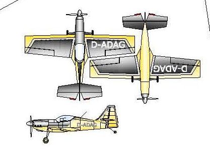

Poniżej fotki oryginalnego samolotu w obu wspomnianych malowaniach i plan, a raczej rysunek, którym się posługuje w trakcie budowy,
rysunek znaleziony w necie.

A może by taki malunek?
