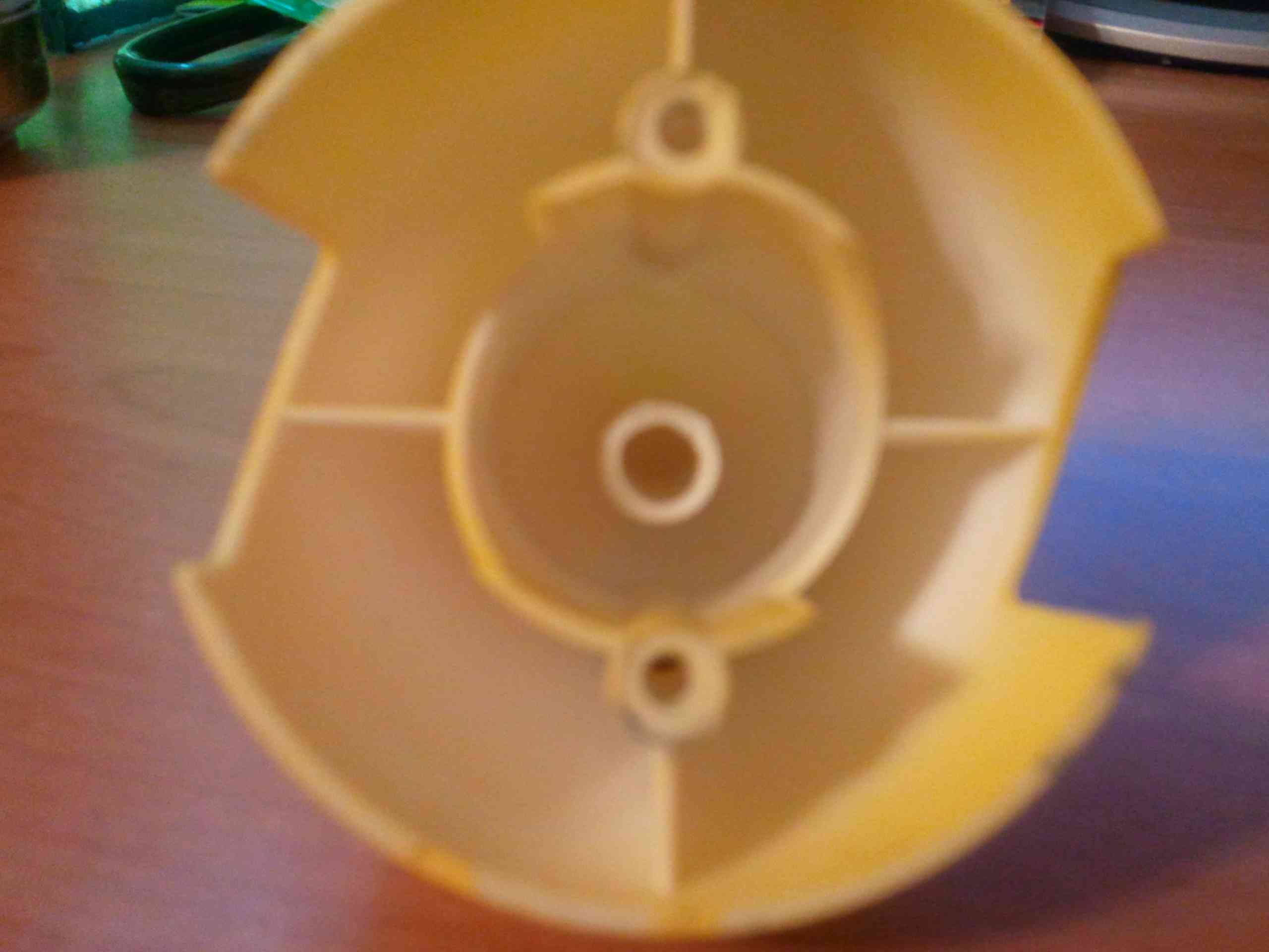

Mam pewien problem. Na standardowym zestawie samo śmigło 12x6 nie ma żadnych wibracji a jak założę kołpak, przykręcany dwoma śrubkami bezpośrednio do silnika to kołpak daje mimośród i drgania. Na załączonym zdjęciu widać, że ta tulejka na środku nie jest centrycznie. Próbowałem obrócić o 360 st. i to samo. O co chodzi ??

kup nowy kołpak koszt 10zł i po sprawie, a i silnik nie dostaje po d..., a tak to zaraz polecą łożyska itp.

Ale dlaczego ktoś wyprodukował taki kołpak ? Silnik jest lekko skręcony w poziomie natomiast w pionie nie.
po prostu trafił Ci się bubel.

Nowy kołpak rozwiązał problem.
