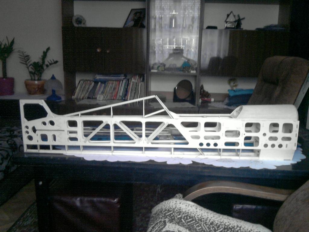

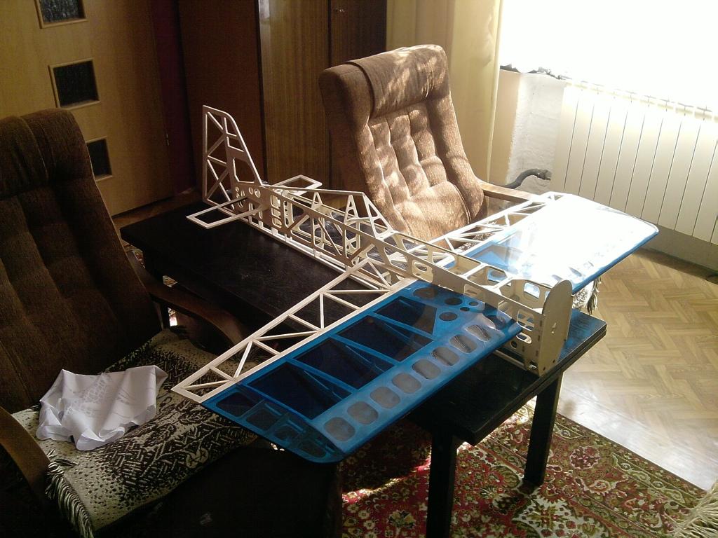

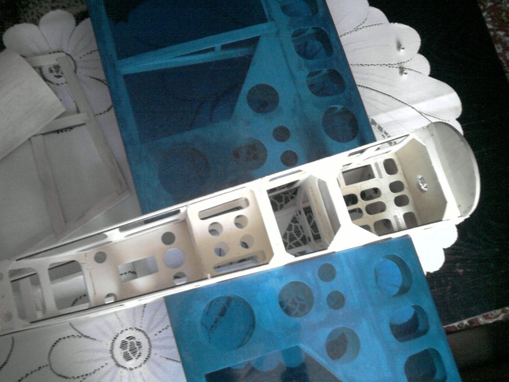

Z budową coś tam się ruszyło ;) :
Powstał kadłub:
addek3.jpg [ 96.95 KiB | Przeglądane 7199 razy ]
wnętrze:
addek5.jpg [ 91.8 KiB | Przeglądane 7199 razy ]
Model w złożeniu(wtedy jeszcze bez kabinki):
addek1.jpg [ 121.88 KiB | Przeglądane 7199 razy ]
Postanowiłem nic nie zmieniać. Zaryzykowałem, zobaczę co z tego wyjdzie ;) .
Waga tego co na ostatniej fotce 850g ,także chyba przyciężkawy się robi niestety :( .
