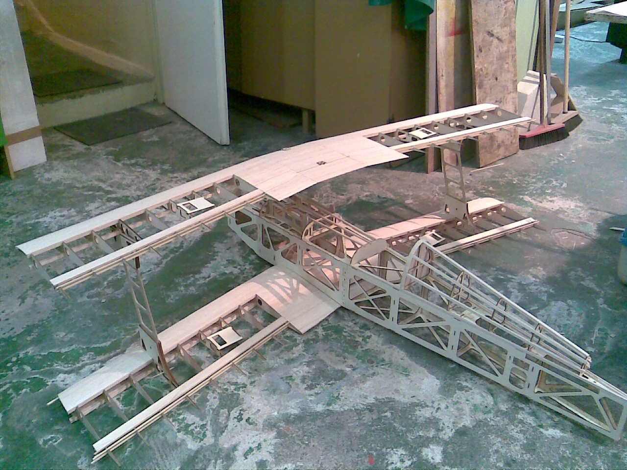

Poniewaz zalazłem nieco czasu to Ulti wyglada tak
ulti1.jpg [ 172.25 KiB | Przeglądane 1804 razy ]
ulti2.jpg [ 188.18 KiB | Przeglądane 1804 razy ]
Choć muszę przyznac że fotki nie do końca aktualne, bo w dolnym skrzydle są oklejone lotki
Acha musze skorygować rozpiętośc modelu . nie 185 cm tylko 175 cm . W takim stanie jak widac masa 2 kg :o .
Teraz musze znowu znależć "chwilę "czasu aby popchnąc robotę do przodu.

Szczepan, po cichu sobie robisz i nie chwalisz się na bieżąco hyhyhy. Zmniejszyłem fotki (jak klikniesz na fotkę to znowu będzie duża)

Święta prawda :D Z jednej strony chce się pochwalić nowymi postępami ale wstyd wstawiać zdj z zabałaganionej modelarni :) Tak tylko dumam czy przykadłubowa pokrywa skorupowa z balsy na skrzydłach nie jest troszkę za długa?

Musi taka być, ponieważ tam jest łączenie dzwigara skrzydła skośnego z częścia srodkową
Edit: Ponieważ ma się trochę urlopu, to w dzień latanie a w nocy trochę twórczości i Ulti ma skończone skrzydła z lotkami ale też dostał już usterzenie .Co prawda wstyd się przyznać ale poszedłem na łatwiznę i statecznik poziomy zrobiłem jako całość a nie dzielony jak planowałem.

Dzis do południa miałem trochę natchnienia ,a ponieważ akumlatory ładowały się na popołudniowy wyjazd na lotnisko,to podłubałem sobie przy zamontowaniu górnego płata.
Wcześniej miałem przygotowany rodzaj wykrojnika do zaginania i już blacha była wygięta na podtrzymki skrzydła to wystarczyło nagwintować i lekko dopasować .No niestety nie przykręciłem brakło nakrętek zębatych .Jutro rano podziałamy dalej ,bo po południu jak zwykle na lotnisko polatać .
