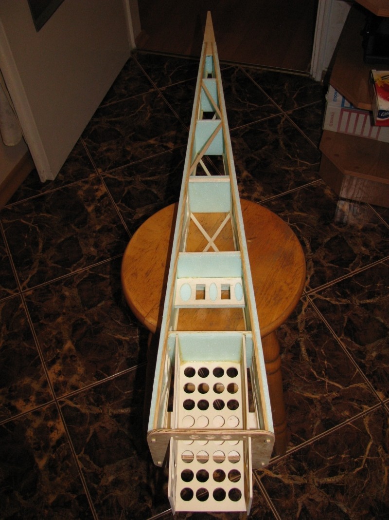

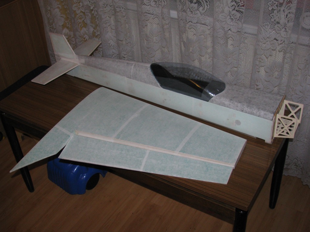

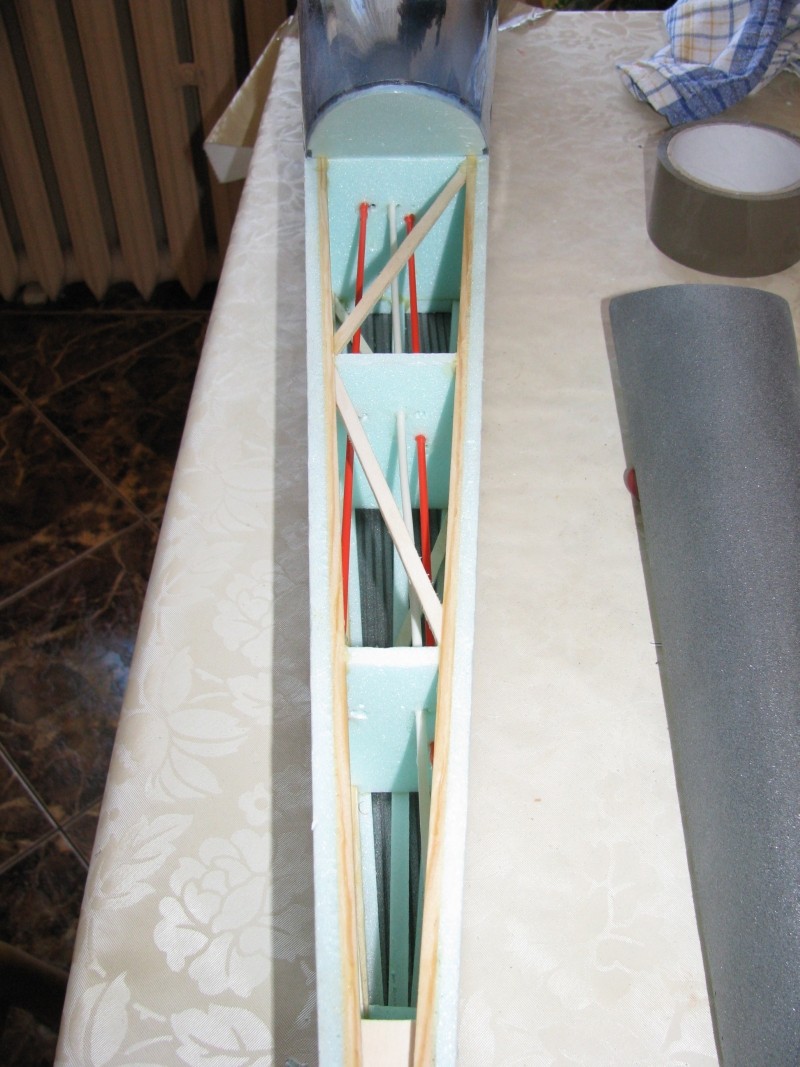

Po ostatnich zabawach w trocinach, postanowiłem wrócić do "zielonego" paskudztwa i wykorzystując wszelakie odpadki, zbudować kolejny samolot, który w minimalnym stopniu obciąży mój domowy budżet i nie wywoła wodospadu łez przy "nieudanym lądowaniu". Posłużyłem się planami Katany Sławka, dopasowując je do posiadanych materiałów.
Oto obecny efekt moich prac. Całość będzie pokryta papierem śniadaniowym na wikol lub inny klej do paneli zmieszany z wodą, zagruntowana i polakierowana.

Piękna robota, ale depron jako przekładka w dźwigarze da rade? Coś mi to miękko wygląda

O ile dobrze pamiętam, to kompletny kadłub ze statecznikami waży 380 gram, tak że rewelacji nie ma, ale sporo wpakowałem listewek i wzmocnień. Nie zależy mi na maksymalnym cięciu wagi. Wstępnie zważone elementy przeznaczone na jedną połówkę skrzydła ważą 130 gram.
Fredzio, zawsze można to delikatnie wzmocnić cienką balsą, ale nie sądzę żeby była taka potrzeba. Dwie listewki 5x5 mm, balsowa krawędź natarcia i spływu powinny nadać konstrukcji wystarczającej sztywności. Żeberka pod kieszeń bagnetu będą oklejone z jednej strony balsą 1,5mm.

skrzydło też będzie oklejone papierem?

Oczywiście, że tak.

fredzio - depron jest miękki przy nacisku punktowym ale już przy rozłożeniu tego na większą powierzchnię nawet sie nie ugnie . Ważnie jednak by listewki były sklejone dokładnie na całej długości z depronem . Wytrzyma bardzo duzo . na depronie powiesiłem monitor w busie 6kG na 2 paskach 12mmx280mm pracuje to na rozciaganie zginanie i ścinanie a jest całe po 3 miesiącach i prawie 20 tyś km

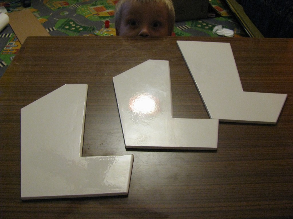

k2.jpg [ 152.64 KiB | Przeglądane 35453 razy ]
Początkowo miałem zamiar rzucić podkład, kilka warstw farby i na końcu lakier bezbarwny, ale po pierwsze nie mam lakierni, choć kompresor mam jak złoto :D , po drugie pogoda nie sprzyja malowaniu na zewnątrz, po trzecie - jak się zastanowiłem i obejrzałem swoje polakierowane TOTO-7, po kilku przejściach, postanowiłem pokryć całość oracoverem. 1,5 mb białej folii, którą miałem po poprzedniej produkcji, pozwoli mi chociaż częściowo okleić model i sprawdzić efekty. Na razie całość będzie biała a na to pójdą kolorowe ozdoby. Cudować za wiele nie będę.
Póki co mam za sobą oklejenie usterzenia i nawet mi się to podoba. Nie wiem jak Wam.

E fajnie to oklejanie wyszło.
Gdybyś podszedł bliżej to pewnie jak w lusterku wyszła by twoja facjata. :lol: :lol:

Mówisz o widocznej facjacie? Chciałbym mieć taką młodą, 6-letnią :D
Co do lusterka, to aż takiej rewelacji nie ma, ale nie jest źle. Swoją drogą, to chyba ostatni depronolot jaki buduję. Straszna babranina.

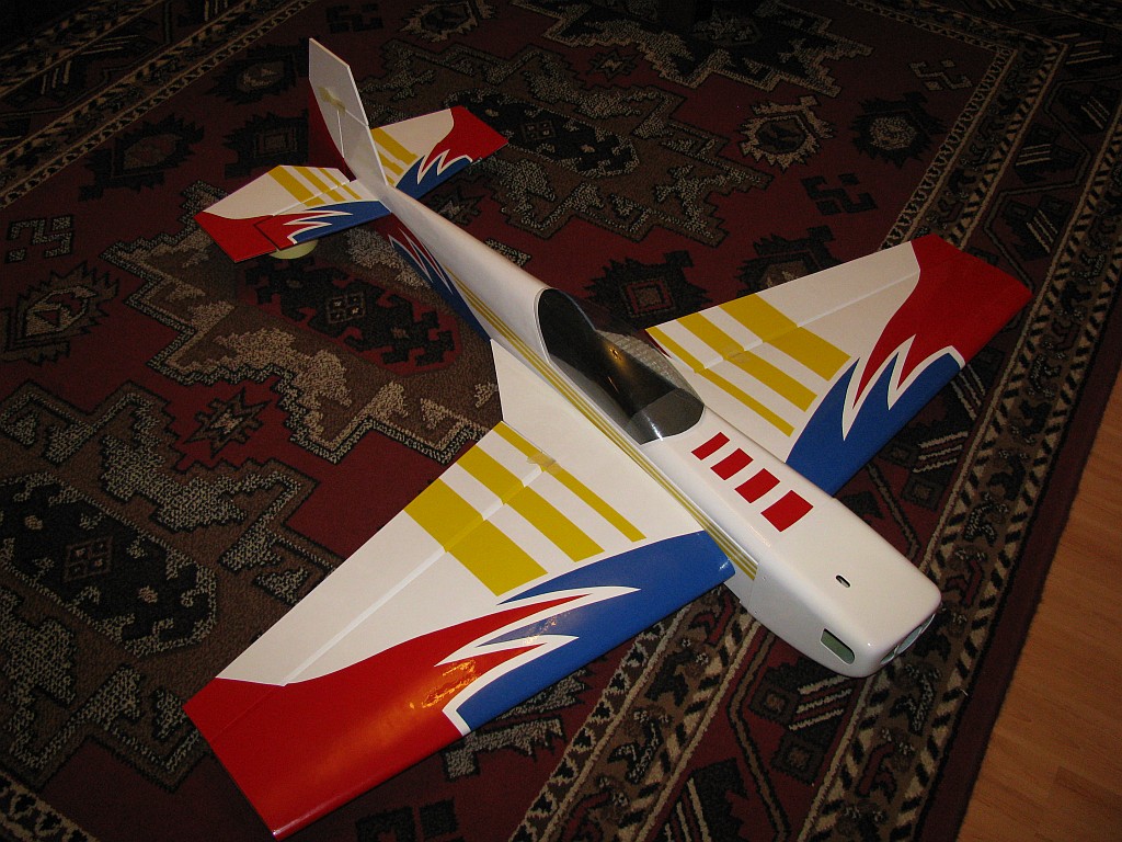

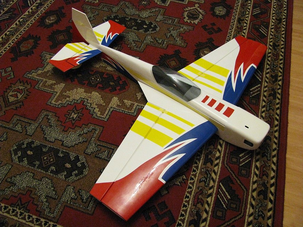

Odświeżę trochę temat. Efekt nie jest dokładnie taki jakiego oczekiwałem, ale jest do przyjęcia. W odróżnieniu od oklejania balsy, tutaj nie miałem możliwości jakiejkolwiek poprawki. Każda próba odklejenia folii od papieru, skończyłaby się zniszczeniem elementu. Pozostała mi jeszcze jedna lotka od spodu, kilka elementów maski i temat budowy będę uważał za skończony. Przyznam, że oklejone elementy robią pozytywne wrażenie, gładkie, sztywne, lekkie i przyjemne w dotyku :)
Jutro wrzucę wszystko na wagę.

Fotka zrobiona z tej brzydszej strony. Oklejałem co prawda żelazkiem modelarskim, ale z regulacją temperatury pokrętłem, które łatwo przypadkiem przekręcić. Efekt widać w tylnej części garbu. Zbyt wysoka temperatura zniszczyła depron. Miejsce to jest płaskie i pomarszczone, ale jakoś to przeżyję. Na właściwości lotne to nie wpłynie a z daleka i tak nie widać :)

Super wyszło :) Piotrze oklejałeś folią modelarską czy zwykłą, samoprzylepną? Nie miałeś problemów w pęcherzykami powietrza?

Piotr, powiem wprost - czegoś podobnego nie widziałem już daaawno. No taki kolorowy krzyżyk. W prawosławiu ta poprzeczka na dole jest po skosie a u Ciebie prosto, chyba to poprawisz.
Ale jeżeli planowałeś zrobić samolot, to wszedł Ci dh@%&$# hgfd*%$%&
No nie mogę napisać jak, bo dostanę żółtą kartkę za używanie niecenzuralnych słów.

Bardzo dziękuję wszystkim za pozytywne opinie. Tak jak pisałem już wcześniej, nie cudowałem za wiele, no i wyszło jak wyszło :D Najważniejsze że się podoba.
Oklejałem w całości foliami Oracover standard. Pęcherzyki oczywiście były, nawet sporo, ale w większości poradziłem sobie igłą lekarską. Jakoś igła krawiecka nie zawsze pomagała.

edit: No dobra, zważyłem. Rewelacji nie ma. To co na zdjęciach waży 1070 g.
