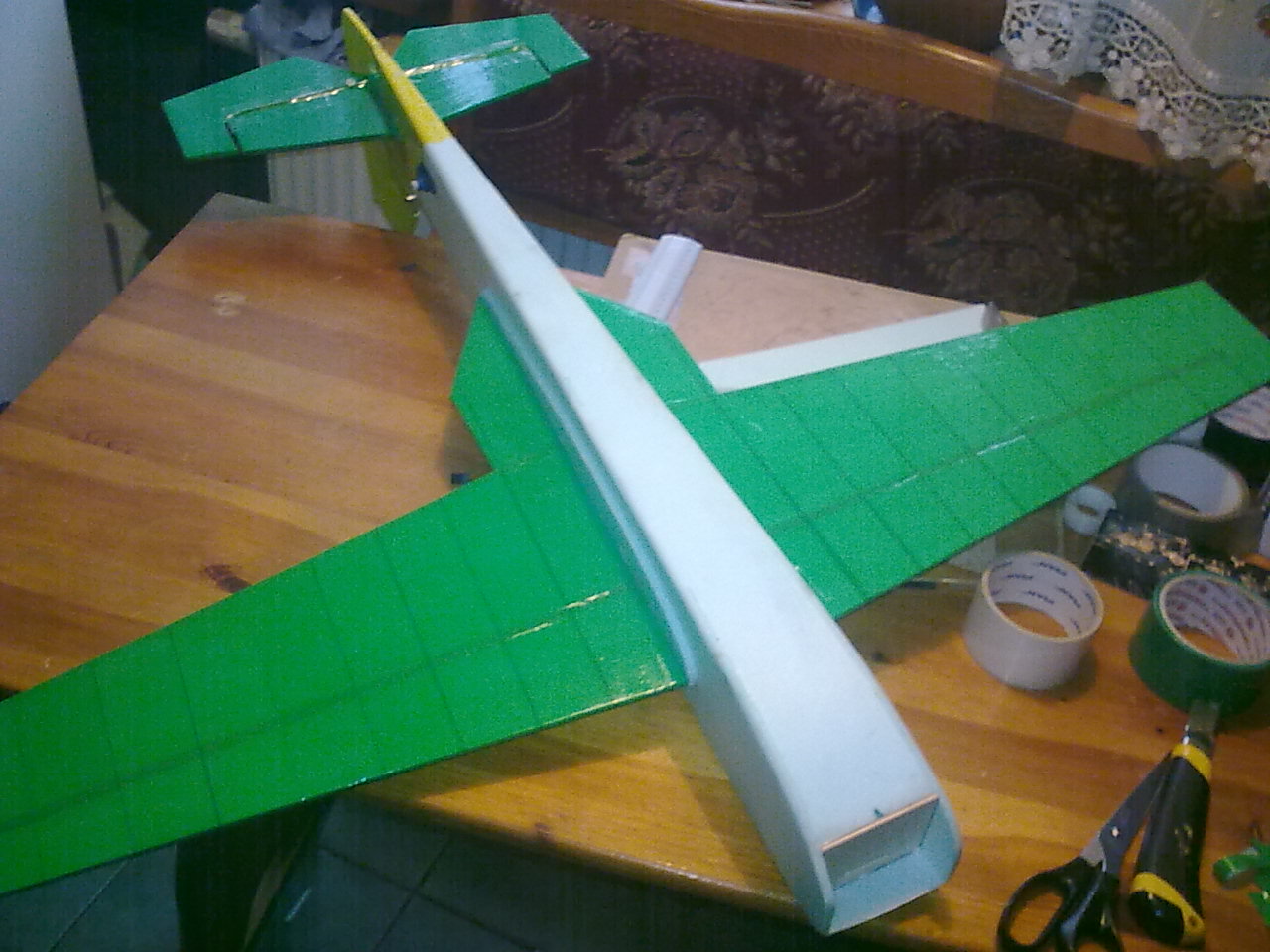

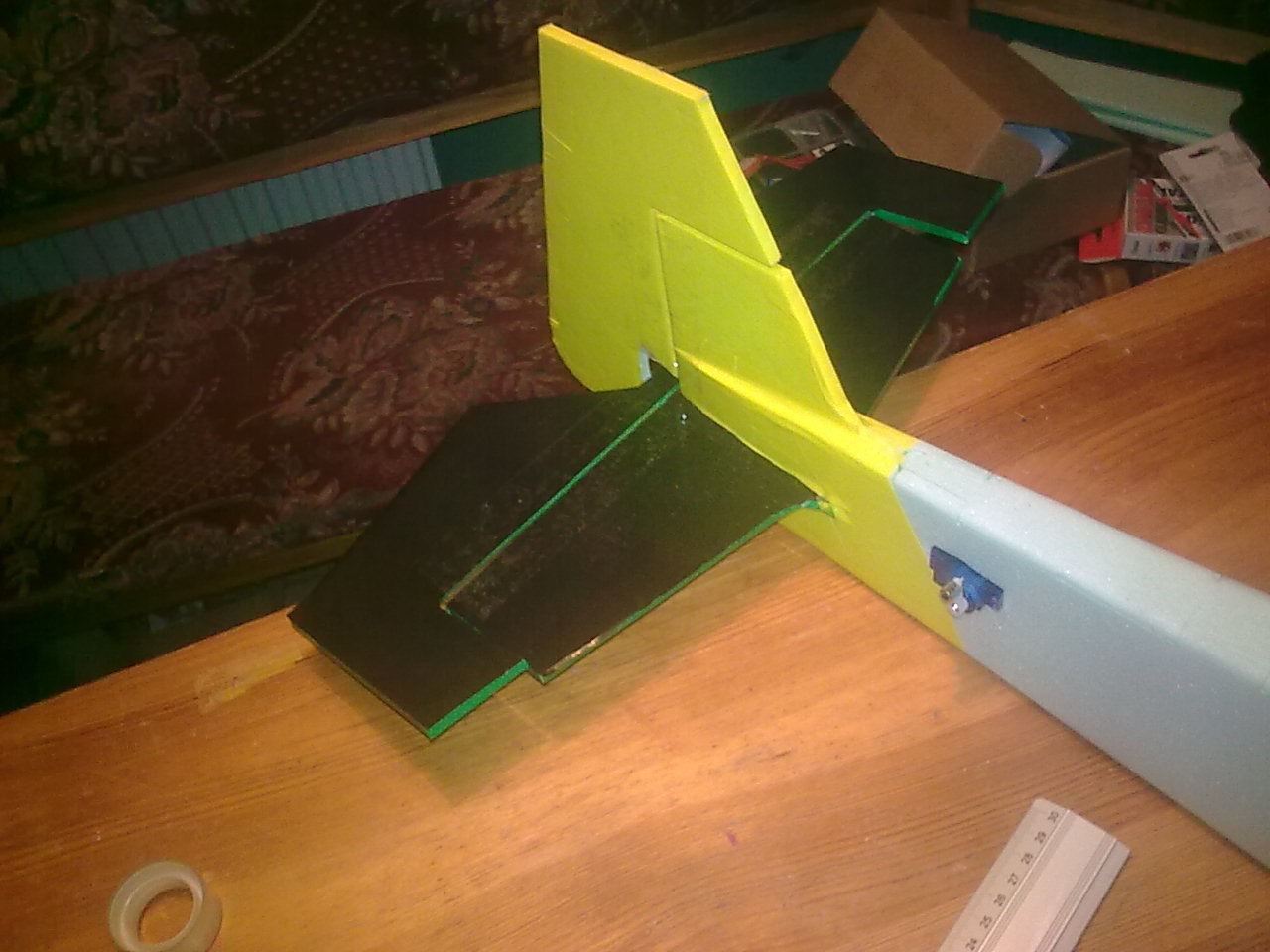

Zanabyłem od Osy drogą wymiany :mrgreen: posklejany kadłub ze skrzydłami modelu Funtany z jego wycinanek. Wielkie dzięki Adaś :D Posklejany jest bardzo dokładnie, mnie zostaje tylko wykończenie i potem próba ulotnienia :shock: .
Tak to wygląda po dwóch wieczorach pracy. Oklejone stateczniki, zamontowane stery i serwa oraz zrobione mocowanie kabinki.

Pojawiają sie też pytania.
Gdzie znajduje się środek ciężkośći
Czy dorabiać dodatkową klapkę na przodzie kadłuba, która umożliwi dostęp do regulatora.
Czy dawać do lotek dwa serwa
Jak mi sie jeszcze jakieś pytania urodza to napewno napiszę

Ad. 1 Zaleznie od tego co chcesz latac tam usytuuj SC. Jezeli nastawiasz sie na 3D typowe to zalecam 40-50% sredniej cieciwy. Jezeli natomiast chcesz miec spokojniejszy i bardziej przewidywalny model to w okolicach 30% sredniej cieciwy.
Ad.2 Dostep do regulatora bywa przydatny, zwlaszcza, ze wyciecie klapki z depronu i zrobienie jednego zawiasu z tasiemki nie jest trudne. Wazniejsze jest dobre chlodzenie regla.
Ad.3 Widze, ze kawalek lotki tu bedzie wiec przy tych gabarytach modelu dwa serwa byly by mile widziane (jesli uzywasz tych co sa na ogonie). Jedno moze miec problemy z wychyleniami :)
Mirek
 Tytuł: Re: Funtana mini 100cm
PostNapisane: sobota, 25 lutego 2012, 13:49
Dareczku 15mm od dźwigara w kierunku ogona tak mniej więcej..

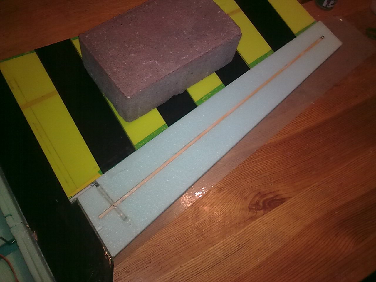

Poniewaz nie udało mi się dzisiaj wybrać na lotnisko, mogłem trochę popracować na funcią :D
Spód będzie w pięknym zielonym kolorze
24022012.jpg [ 197.69 KiB | Przeglądane 12289 razy ]

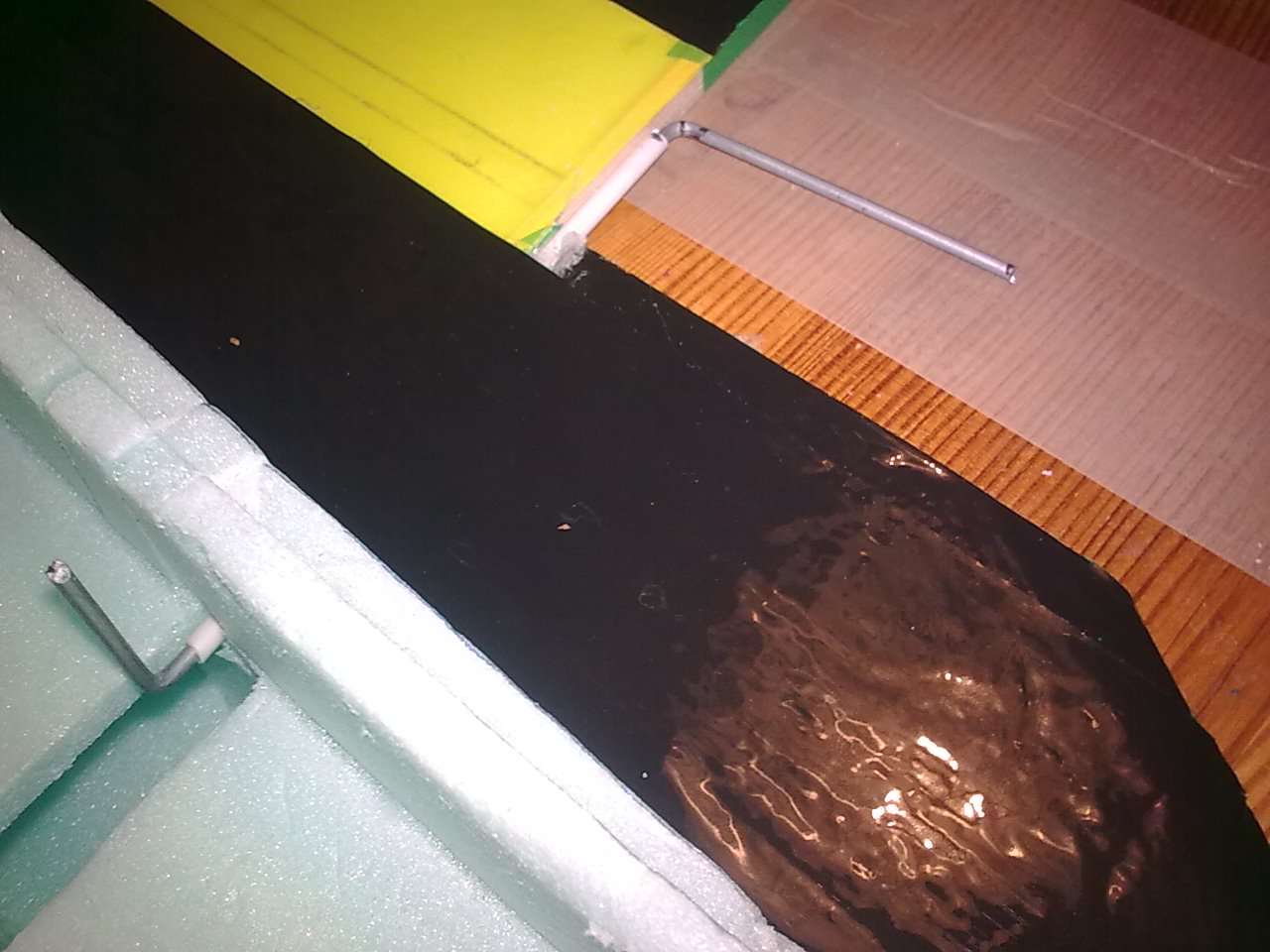

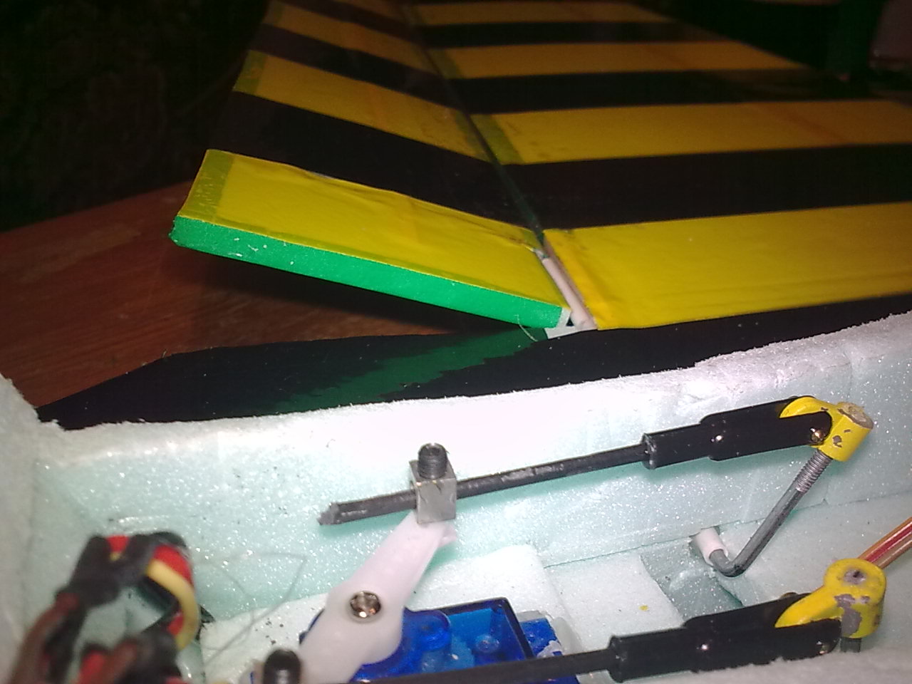

A tak zrealizowałem napęd lotek :shock:
25022012_001.jpg [ 169.33 KiB | Przeglądane 12289 razy ]
25022012_002.jpg [ 155.74 KiB | Przeglądane 12289 razy ]
25022012_003.jpg [ 160.51 KiB | Przeglądane 12289 razy ]
A tutaj już po zamontowaniu lotek
26022012_005.jpg [ 164.77 KiB | Przeglądane 12289 razy ]
Ponieważ troszkę przeszkadzała kabinka i wystające druty zaczepiały o nią musiałem je skrócić. Spowodowało to jednak ograniczenie wychyleń lotek.
Tak wygląda zmontowany napęd :D
26022012_008.jpg [ 187.14 KiB | Przeglądane 12289 razy ]
A tak maksymalne wychylenie lotki :shock:
26022012_011.jpg [ 155.57 KiB | Przeglądane 12289 razy ]
Kąt wychylenia lotek to około 25 stopni w górę i w dół. Ponieważ nigdy nie latałem takim samolotem nie mam pojęcia czy to wystarczające wychylenia?

Ostatnia fotka . Skróc te pręty od lotek ((pionowe) lub przesun zamocowanie dzwigni w dół dla sprawdzenia) i będziesz mieł wychylenia jak trzeba.
Nie zaglądałeś do tego wątku? viewtopic.php?f=14&t=456 tam są fotki jak to zrobiłem
PostNapisane: niedziela, 26 lutego 2012, 20:32
Adaś jesteś genialny, :) z tym przesunięciem mocowania to przecież oczywiste :shock: Jak ja mogłem na to nie wpaść :?: Cały czas zastanawiałem się jak je wydłużyć, a przecież należy je skrócić (:) Będe teraz musiał troszkę głębiej wpuścić serwo bo przy maksymalnych wychyleniach próbuje mi je wyrwać :evil:
Tego wątku o Twojej funci nie mogłem znaleźć :oops:

Ja napęd lotek rozwiązałem ciut inaczej, choć również jednym serwem.
serwo.jpg [ 105.75 KiB | Przeglądane 12256 razy ]

Poprawiłem napęd lotek przenosząc serwo od lotek bardziej do przodu, oraz obniżając mocowanie popychacza :D
27022012.jpg [ 144.65 KiB | Przeglądane 12200 razy ]
Zwiększyło sie wychylenie i wszystko chodzi płynnie i bez wyrywania serwa :mrgreen:
27022012_001.jpg [ 128.72 KiB | Przeglądane 12200 razy ]
Wychylenia lotek zwiększyły sie do 35 stopni :P i teraz jest chyba wszystko ok.

te wszystkie ostre krawedzie to prosza sie o przyciecie i przyszlifowanie - zwlaszcza w okolicach wszelakich kabli ;)
Jakby Ci nadal brakowalo wychylen to zawsze mozesz ramie serwa przedluzyc ;)
