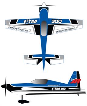

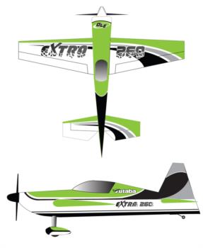

mnie wpadły w oko te 2 schematy

Zdecydowanie zielony!
Zrob ankiete :twisted:
