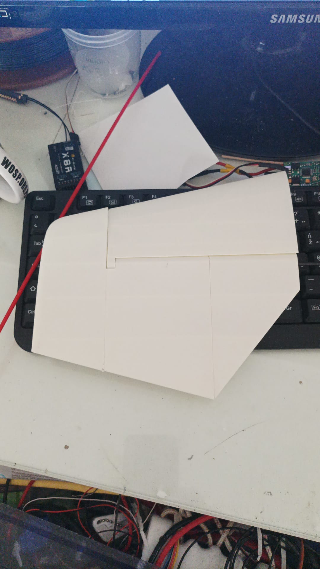

Znalezione w sieci przypadkowo pliki za free fajnego modelu akrobacyjnego w technologii 3D.
Większośc modelu ma być "druknięte" z LW-PLA i powiem szczerze, że jestem miło zaskoczony tym materiałem.
W dodytku jak pergamin ale warstw praktycznie nie widać i z pół metra można niejednego oszukać, że to model z formy.
Wydrukowałem na razie kilka elementów i ogon w calości wydaje się być niesamowicie lekki. Musze przytargać z szopy wagę bo wynisłem kilka late temu porzucajac budowanie czegokolwiek latającego.
Na razie jedna foteczka połowy statecznika z połową steru wysokości.

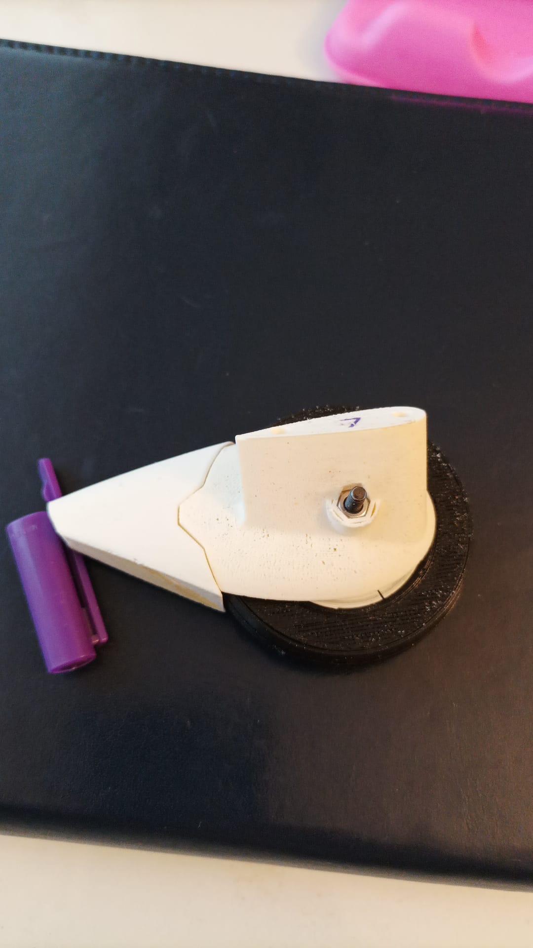

Trochę fotek podwozia tutaj jest kombinacja PLA i LW-PLA oraz opony z TPU. TPU z resztą drukowałem po raz pierwszy. Wyszło nieźle.
WhatsApp Image 2023-03-30 at 18.59.01.jpeg [ 108.83 KiB | Przeglądane 9066 razy ]

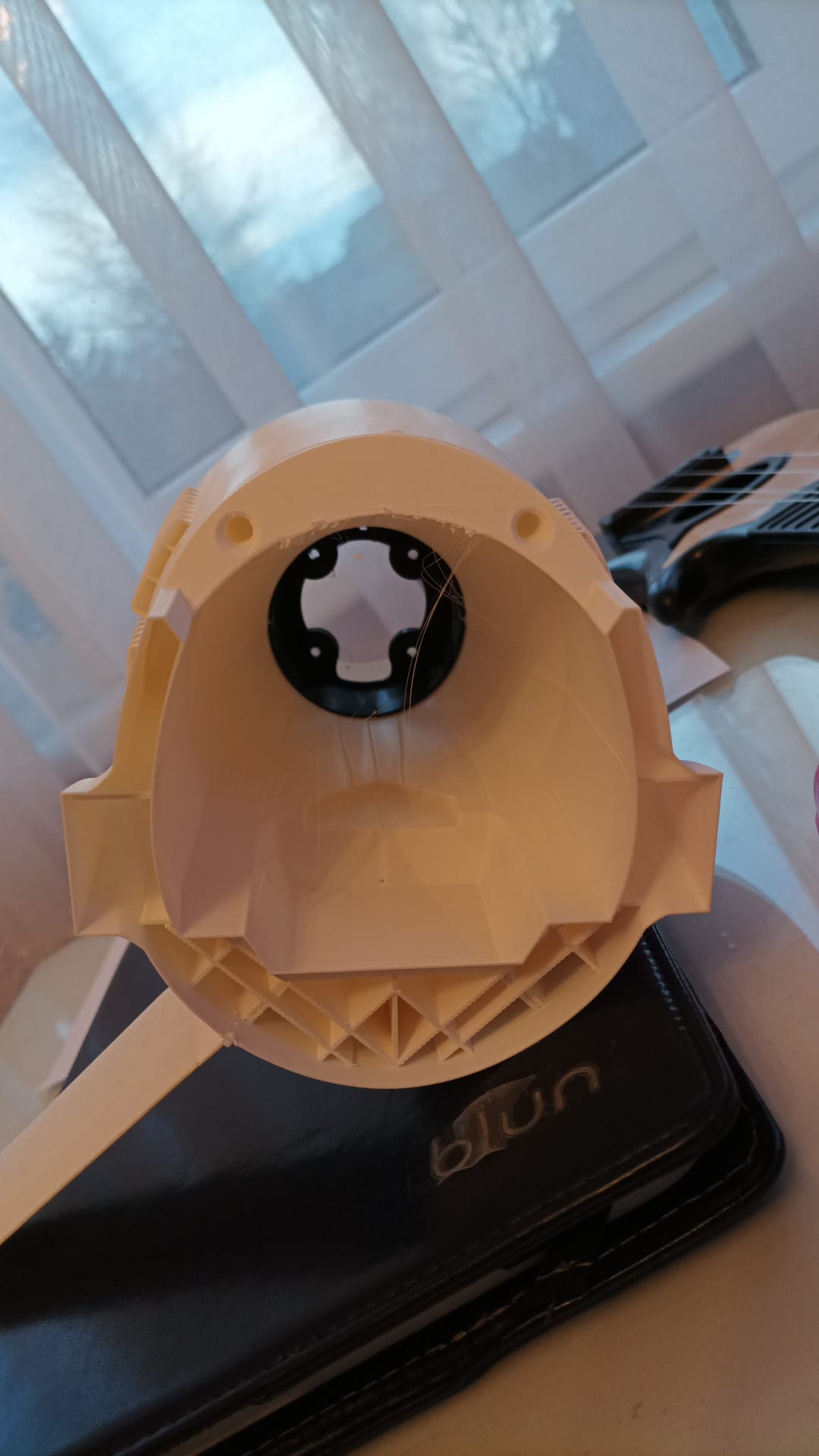

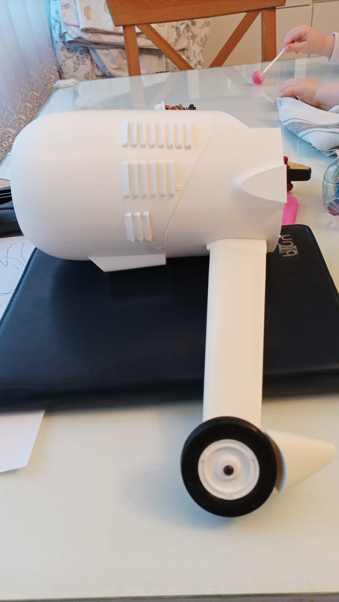

I kawałek przodu. Autor napisał, że przód można wydrukować ze zwykłego PLA czyli maska i pierwszy segment pewnie po to by wyważyć można było pakietem bez dokładania ołowiu.
Pierwszy segment ma takie wzmocnienia w środku
A mocowanie silnika wydrukowałem z Pet-g (czarny)
Bardzo dużo pomaga micórcia podczas tych bojów modelarskich. Dziękuję

Ważenie steru kierunku i steru wysokości pokazało jak lekko wychodzi. 80 g komplet usterzenia który nie jest mały jest chyba dobrym wynikiem.

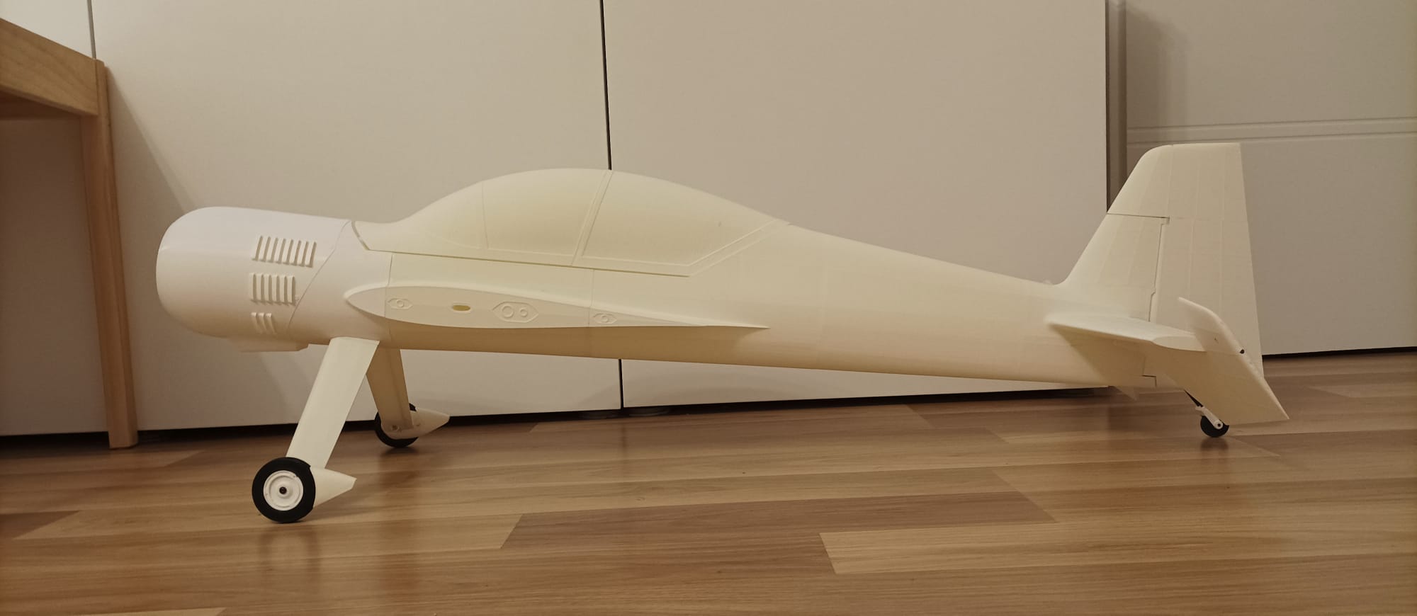

Mała aktualizacja
Kadłub w 90 procentacgh gotowy, brakuje kilku małych elementów mocujących. Ale główny gabaryt już jest.
WhatsApp Image 2023-04-06 at 21.25.17.jpeg [ 79.94 KiB | Przeglądane 8914 razy ]
Waga tego co na zdjęciu jeszcze nie określona, postaram się to nadrobić wkrótce.

Gotowy do malowania i montażu wyposażenia.

Wydruki wyszły 750 gram. Wydrukowana pierwsza sekcja kadłuba i maska silnika jednak dodały masy.
