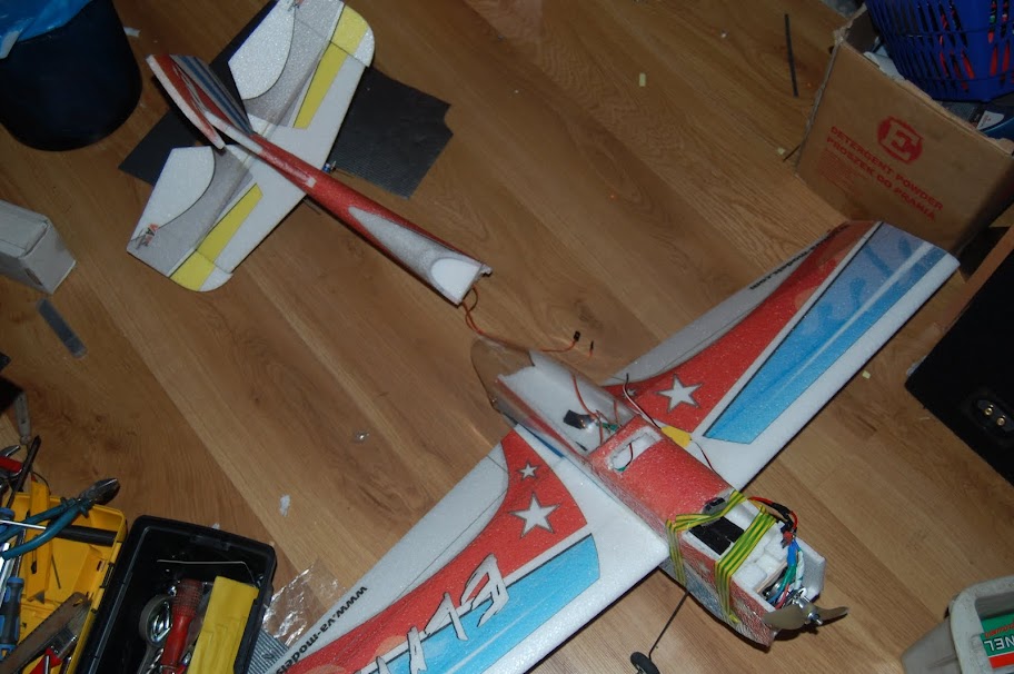

Chciałbym przedstawić mój model z Va Models, jakim jest Elite.
Jakość materiałów jest bardzo przeciętna, wykonanie trochę ponad przeciętne.
Charakterystyka:
-rozpiętość: 1050 mm
-długość: 1070 mm
-waga kompletnego do lotu z pakietem 1500mah : 670 g
silnik: dualsky 3530 CA-14
regiel: chiński ESC 50A [chyba mój 5 i ostatni]
serwa: 4x SG-91 Tower Pro
Model ma służyć do nauki 3D, choć obecnie był platformą aparatu cyfrowego. Jak tylko dorwę program do edytowania filmów i coś "skleję"
To wrzucę film z oblotów i samego samolotu.
Pozdrawiam :)

Witam. Sison pokaż na zdjęciu jak jest instalowany pakiet.
Pozdrawiam, Adam.

Na pierwszym zdjeciu widac za smiglem czarne plastry- tam przyklejany jest na rzep pakiet.
Pozdraiwam
www.avifly.pl

Dzięki. Czy to jest mocowanie przewidziane przez konstruktora modelu czy twoje wykonanie ? Miałem Katanę VA i w niej mocowanie było podobne i przykrywane z góry klapką z EPP, było to bardzo wygodne. Bez problemu przesuwając pakiet można model wyważyć. Obecnie mam w służbie Ekstrę VA i w niej zainstalowanie pakietu jest co najmniej dziwne a na pewno nie przemyślane. Modele te są naprawdę wytrzymałe i łatwe w naprawie a następna ma być właśnie Elite.
Pozdrawiam, Adam.

Tak, producent proponuje takie rozwiązanie, w kazdym modelu EPP poza jednym je stosowałem i nigdy mnie nie zawiodło.
Wbrew pozorom rzep strasznie mocno trzyma, gdzieś przeczytałem kiedyś, ze 1cm3 utrzyma bardzo wysoki tonaż. Model nie ma za wiele rzepu w razie kreta- i sprawdza się, miałem tym modelem jednego tylko, ale powaznego kreta- aku sie wypial i obylo sie bez szkod.
Model nie był "fachowo" sklejany, mogę stwierdzić wręcz ze niedokładnie i na szybko- bo jak pisałem w przywitalni, wole latać niz dlubac i jestem wiecznie w goracej wodzie kapany. Mimo niezbyt duzego doswiadczenia, stwierdzam ze model ma bardzo dobre wlasciwosci lotne.
Jezeli interesuja Pana jakies konkretne aspekty, jakies dokladniejsze zdjecia czy filmy ktore musze w koncu wrzucic to prosze pisac.
www.avifly.pl

Witam. Właściwie to interesuje mnie ta przykrywka komory pakietu którą trzyma druga taśma. Czy ona jest tej wielkości czy ją skracałeś żeby zamocować aparat foto ? Czy w nowym modelu to ona przykrywa całą komorę tak jak w Katanie ?
Pozdrawiam, Adam.

Tasma izolacyjna trzyma tylko regiel.
Przykrywka tej komory o której Pan mowi jest oryginalnie przyklejona- posiadam druga ktora ma zakryc ta odkryta czesc, przez ta ktora widac rzep na pakiet.
Mocowanie tej przykrywki odbywa sie poprzez wsadzenie kawalka przyklejonej listewki w szpare pod ta juz przyklejona czesc a reszte dopelnia magnez za wrega silnika.
Dziura przed kabina/szyba jest wlasnie na aparat, ktory i tak wyladowal pod kadlub.
www.avifly.pl

Witam mam ten model jeszcze w pudełku . Sison masz odwrotnie wklejony ster wysokości dołem do góry. Pewnie kiedyś będziesz latal większymi modelami (może już takimi latasz ) a tam bylejakość i pośpiech czesto sie mszczą dlatego lepiej od początku powinieneś uczyć sie składać modele dokładnie nawet jesli są to tylko takie modele jak ten w temacie.Ale dość umoralniania wróćmy dotematu . Model będzie mi służył do przydomowego latania w zimę i dalszej nauki 3D coby nie wyjść z wprawy bo jak wiadomo jest to okres gdzie wiekszymi modelami nie zawsze się da latać. Moim zdaniem należy wzmocnić węglem ster wysokości bo jest dość giętki. Tak zrobiłem w Pitsie S2CX tez z VA models i wybitnie usztywniło to ster wysokosci wydaje mi sie że ster kierunku równiez wymagałby usztywnienia. Wyposażenie przeniosę z Pitsa czyli Axi 2808\24 śmigło APC 10/5 lub 11/5.5 pakiet 2200 serwa towerpro sg 90 regiel 40A .Zobaczymy jak bedzie latał

Witam. Pablos masz rację. W swoich modelach VA, Katanie i Ekstrze wzmocniłem statecznik poziomy węglem 2mm. Od góry 10mm od zawiasów, od dołu 15mm od zawiasów. To zdecydowanie usztywniło statecznik i pozwoliło zrezygnować z zastrzałów przewidzianych w instrukcji. Dodatkowo usztywniłem kadłub od dołu oraz przez całą długość kadłuba po bokach 10mm poniżej kabiny. Usztywnienie kadłuba wykonałem dopiero po pierwszych lotach kiedy zauważyłem że przy ostrzejszych manewrach kadłub się skręca wzdłuż osi podłużnej modelu.
Po poważnej kraksie wyremontowana lata do dziś.
Pozdrawiam, Adam.

Statecznik pionowy i poziomy usztywnię napewno bo tego wymagają co do kadłuba zobaczę po pierwszych lotach. Materiał z którego zbudowane są te modele ma jedną podstawowa zaletę jest łatwo naprawialny można prawie bezstresowo trenować akrobacje 3D na małych wysokościach a o to przedewszystkim mi chodzi . Pozdrawiam
No fakt, precyzja nie jest moja mocna strona ;)
I faktem rowniez jest ze przy wiekszych modelach to sie msci ;) cos o tym wiem ^,^
Te zastrzaly, dwa wbite i przyklejony prety w ster-kadlbum wystarczajaco go usztywnily i wydaje mi sie ze nie potrzeba wiecej.
www.avifly.pl
