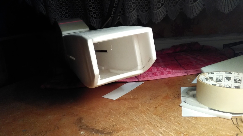

W ostatni całkowicie nielotnym czasie , trzeba coś robić, więc żeby odpocząć trochę od geminiego , postanowiłem zbudować cos małego do polatania bez konieczności rozkładania wszystkich klamotów FPV.
Za szafą znalazłem prawie cały arkusz depronu, a szukając jakiegoś modelu trafiłem na funtane którą kiedyś latałem http://www.rcclub.eu/viewtopic.php?f=15&t=3399, plany udostępnił Osa w tym wątku http://www.rcclub.eu/viewtopic.php?f=24&t=3286
W dwa popołudnia udało mi się wystrugać takie coś
P_20171227_190257.jpg [ 228.99 KiB | Przeglądane 18682 razy ]
P_20171227_190235.jpg [ 172.03 KiB | Przeglądane 18682 razy ]
P_20171228_222555.jpg [ 222.67 KiB | Przeglądane 18682 razy ]
P_20171228_222643.jpg [ 209.55 KiB | Przeglądane 18682 razy ]
