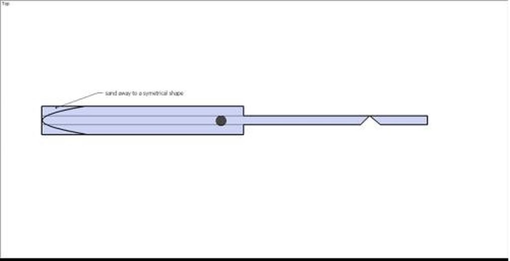

Oczywiście, że nożykiem :D Może dać mu jakieś bardziej lotny profil niż płaska deska z depronu ?
 Tytuł: Re: Funcia mini
PostNapisane: piątek, 29 grudnia 2017, 11:03
Jakiś KFM mu daj symetryczny
PostNapisane: piątek, 29 grudnia 2017, 12:02
kfm 1.jpg [ 14.51 KiB | Przeglądane 18623 razy ]
:ugeek: :D

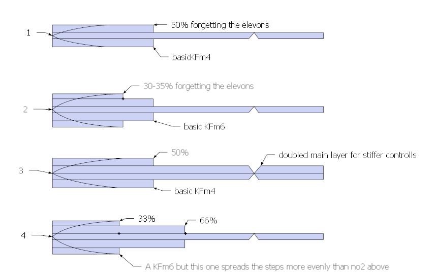

Połówka skrzydła wygląda tak jak poniżej. Jakie wymiary i jak powiny byc ułożone te nakładki na skrzydle

PostNapisane: piątek, 29 grudnia 2017, 13:45
Może to Ci pomoże
KFm4 and KFm6 lines.jpg [ 45.33 KiB | Przeglądane 18603 razy ]

Natarcie jest pod skosem, spływ także i do tego skrzydło jest zbieżne. Jaki wymiar powinny miec te nakładki na skrzydle ? 50% liczone z którego wymiaru?
PostNapisane: piątek, 29 grudnia 2017, 14:24
No ja bym tak własnie zrobił, bo jak inaczej?
https://www.flitetest.com/articles/kfm- ... -stability
