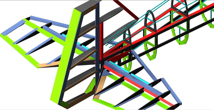

Jakoś od maleńkości(dosłownie od 3 roku życia) modelarstwo nauczyło mnie dokładności i cierpliwości i to lubię. Tato zaszczepił we mnie najpierw plastikowe redukcyjne, później kartonowe, szybowiec swobodnie latający i później usłyszałem o RC... Szkoda tylko, że nie mam czasu na modele tyle co wcześniej... Trochę postępów prac(balsa na zewnątrz jest tylko przypasowana z grubsza - pasuje, a nie chciało mi się bawić w wyginanie itp, nie ma czasu, z resztą zrobiłem je z lekkim naddatkiem. Aby sprawdzić zrobiłem je tylko z jednej strony - może ktoś jest zainteresowany jak to wygląda od środka to też można podejrzeć):
1.jpg [ 70.26 KiB | Przeglądane 12264 razy ]
2.jpg [ 102.72 KiB | Przeglądane 12264 razy ]
3.jpg [ 140.18 KiB | Przeglądane 12264 razy ]
Pozdrawiam, Marek.

Czemu chcesz zastosowac taki ster kierunku? Wg mnie to szpeci ten model (jeszcze bardziej). Super ladny to on nie jest, ale jak sam mowiles, ma dobrze latac.

Podobnie jak w niektórych f3a, żeby zwiększyć skuteczność steru kosztem jego powierzchni. Chcę po prostu spróbować, jak wcześniej pisałem to jest jeden wielki eksperyment :-)

Ale przyjrzyj sie dokladnie jak wyglada profil u nich. To co dales raczej nic nie polepszy.

A no rzeczywiście, ale strzeliłem gafę... Jutro postaram się to przeprojektować. Wygląda na to, że zamiast żebra steru rozchodzą się w jakiejś 1/4-1/5 od końca profilu... Po prostu widziałem zdjęcia z tyłu z szeroką krawędzią spływu i to mnie zmyliło...
EDIT:
Chyba chodziło o to...
1.jpg [ 85.01 KiB | Przeglądane 12220 razy ]
Pozdrawiam, Marek.

No i wszystko skończone i sprawdzone... Teraz tylko rozmieścić na formatkach...
1.jpg [ 60.02 KiB | Przeglądane 12178 razy ]
3.jpg [ 61.48 KiB | Przeglądane 12178 razy ]
2.jpg [ 123.24 KiB | Przeglądane 12178 razy ]
Pozdrawiam, Marek.

Chylę czoła Marek :)
