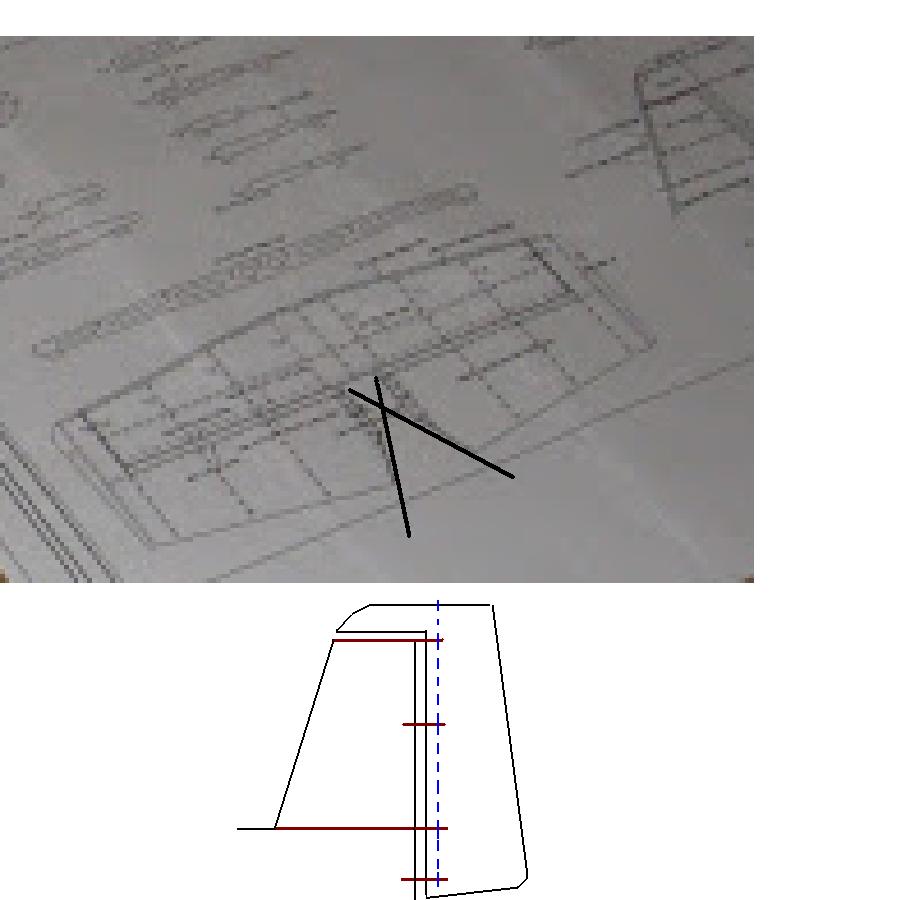

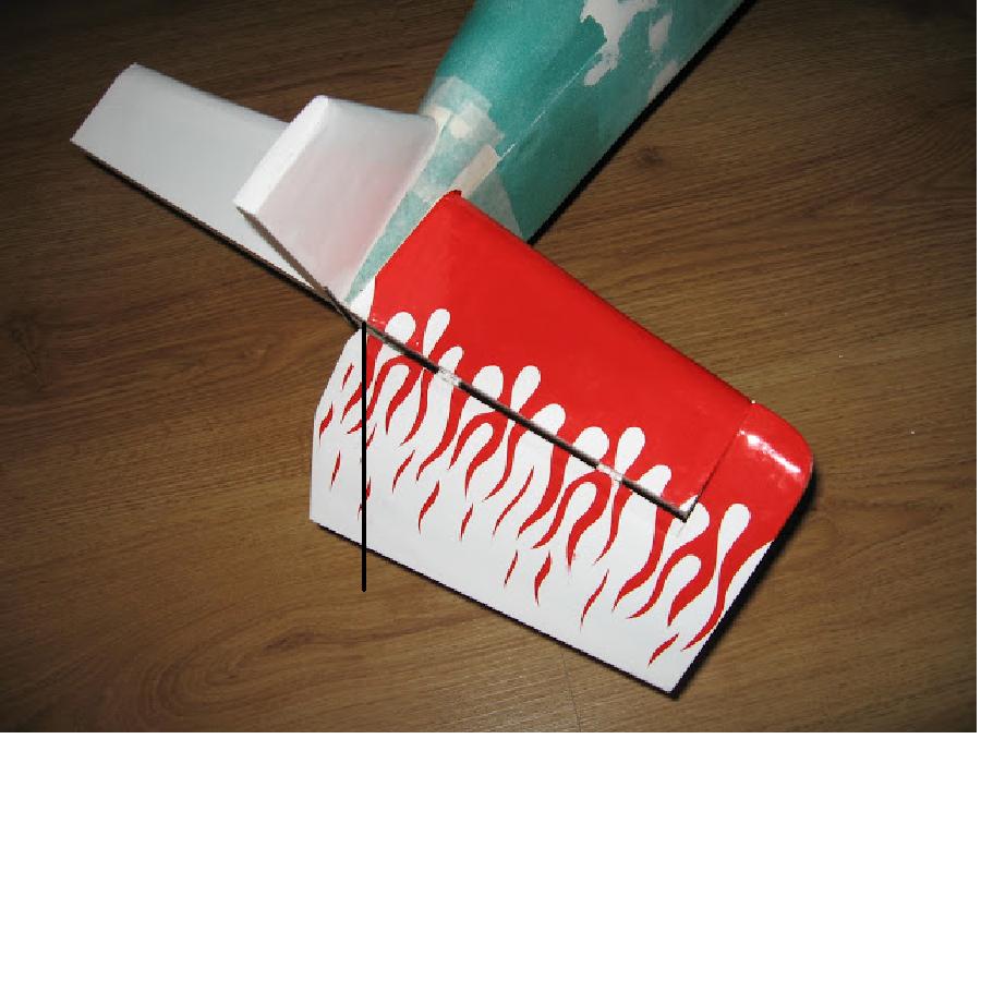

Tak wykonany ster wysokości praktycznie uniemożliwi wychyleniu steru kierunku.
Chyba powinieneś to poprawić tak:
Statecznik.JPG [ 79.75 KiB | Przeglądane 11376 razy ]
Szata graficzna bajeczna.
Już chyba pisałem, że Masz talent.

Oj faktycznie... :/ Tak w planach miałem :( Dziękuję za zwrócenie uwagi ;) postaram się skorygować.

Być może projektant miał zamysł takiego zamontowania steru kierunku:
Statecznik2.JPG [ 52.2 KiB | Przeglądane 11364 razy ]
wtedy to inna sprawa. Sprawdź dokładnie w planach.

O rety faktycznie... :/ no nic teraz pozostaje mi troszkę przyciąć stateczniki SW, bo nie opłaca się wyrywać statecznika pionowego... Dziękuję za spostrzeżenie pewnie bym nie zauważył dopóki nie robiłbym prób z wychyleniami... :P

Rozważ co lepiej, czy podciąć ster wysokości, czy bez wyrywania statecznika pionowego wkleić mu te wysięgniki do mocowania steru kierunku. Może z laminowanej płytki?
Nie wiem jaka jest wewnętrzna konstrukcja Twojego statecznika pionowego. Pomyśl zanim coś potniesz.
Jeszcze prośba Kolegi starszego. Piszemy tu obaj o sterach.
Twoje zdanie "pozostaje mi troszkę przyciąć stateczniki SW" trochę mnie zaniepokoiło jeśli chodzi o nazewnictwo. Może to Twoje przejęzyczenie, ale jeśli nie to poczytaj jak nazywają się części samolotu. Choćby w Wikipedii.
Bez urazy. Musimy się tu wszyscy rozumieć o czym piszemy.

Oczywiście chodziło mi o ster wysokości, nie mam zamiaru podcinać stateczników :).
