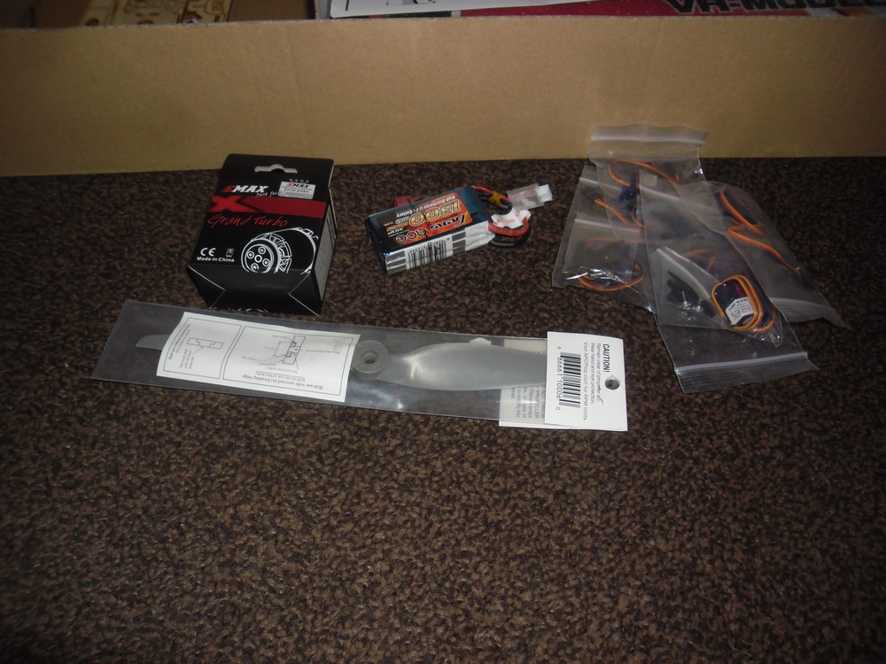

Jako, że jestem niewyżyty jeżeli chodzi o latanie i spokojne wożenie się po niebie na dłuższą metę mnie nudzi, zanabyłem drogą kupna takie cudo jak w temacie. W sklepie byłem tak podjarany, że po szybkim obejrzeniu zdecydowałem się na zakup. Po dotarciu do domu i ochłonięciu doszedłem do wniosku, że zabrakło obok kogoś z wiadrem zimnej wody.
Dlaczego? Ponieważ porównując jakość wykonania np. Vento z tym cudem uważam Vento za cud techniki. Ta pianka to jest taka sobie. Nie znam się na styropianach ale boję się, że to cudo rozpadnie się w powietrzu. Kadłub Vento jest sztywny, tu mimo wklejonej sklejki jest mniej sztywny. Może jak dokleję pozostałe elementy sklejkowe to się usztywni.
Osłona silnika jest z wytłoczki takiej jak na czekoladki, kabina też. Ster wysokości z prawej strony obawiam się, że się urwie "na zawiasie". Skrzydła nie wchodzą w kadłub, 3 mm brakuje w wycieciu w kadłubie.
Instrukcja jak dla mnie zbyt mało czytelna. Może jak się wgłębię w nią na poważnie z modelem w ręku to może pojdzie lepiej.
Do zestawu dokupiłem silnik, regulator, serwa i smigło.
Parę fotek poniżej.
