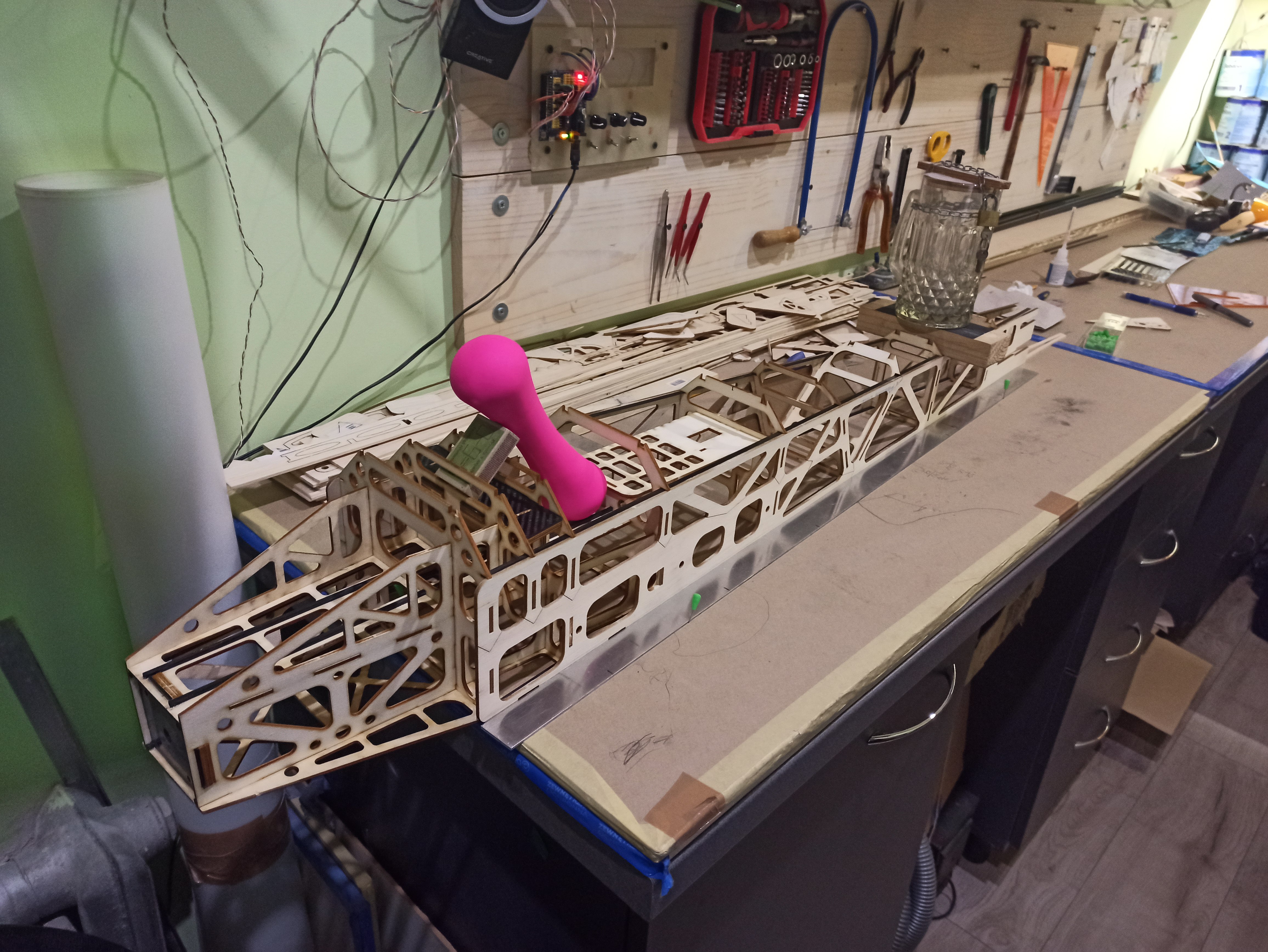

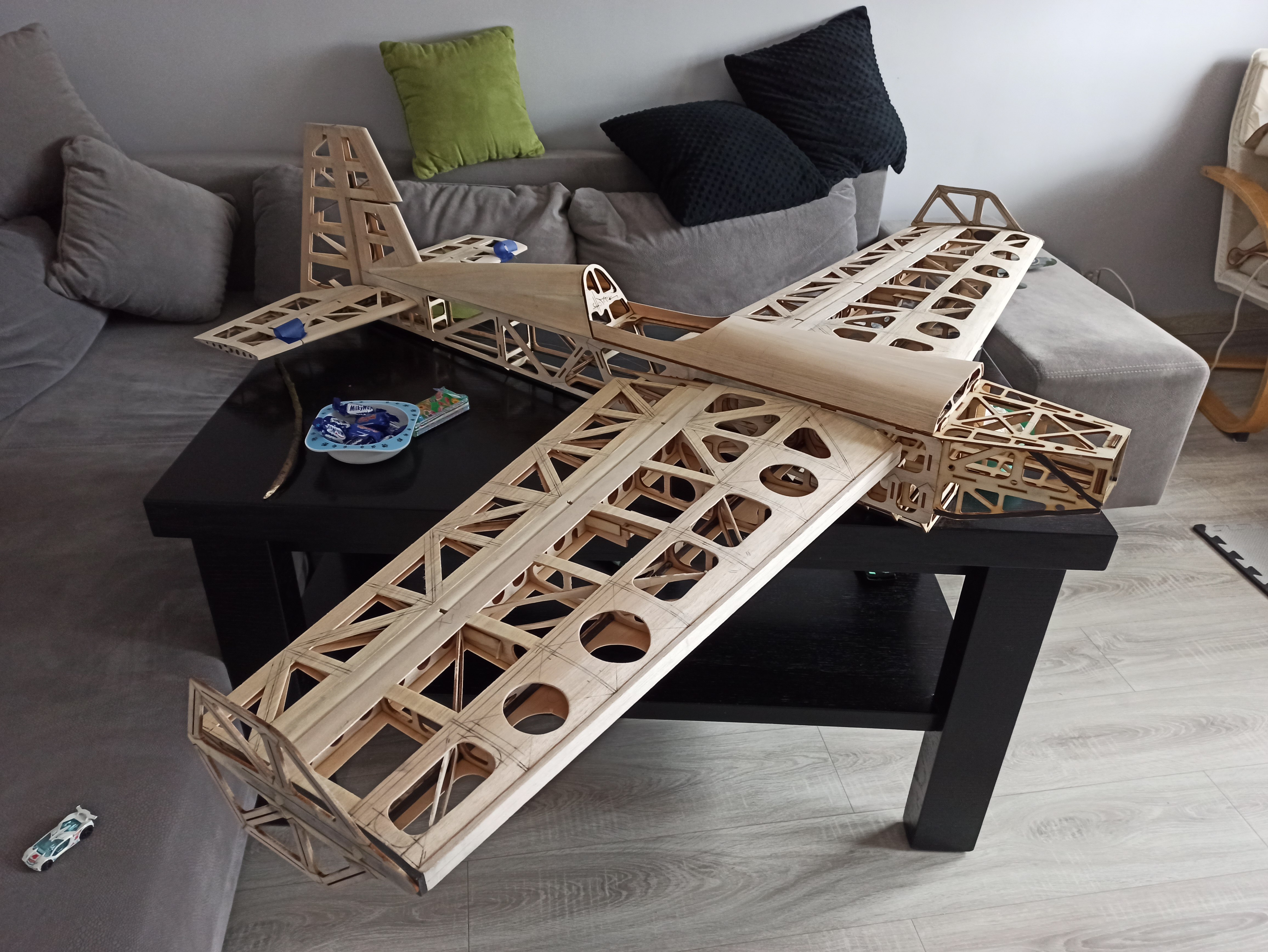

Cześć,

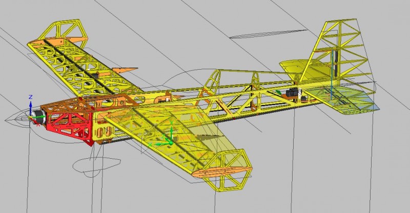

Z faktu, że w poprzednim sezonie zrobiłem małe kuku (czyt. buzi z Matką Ziemią) mojej akrobatce, musze sobie sprawić coś nowego.

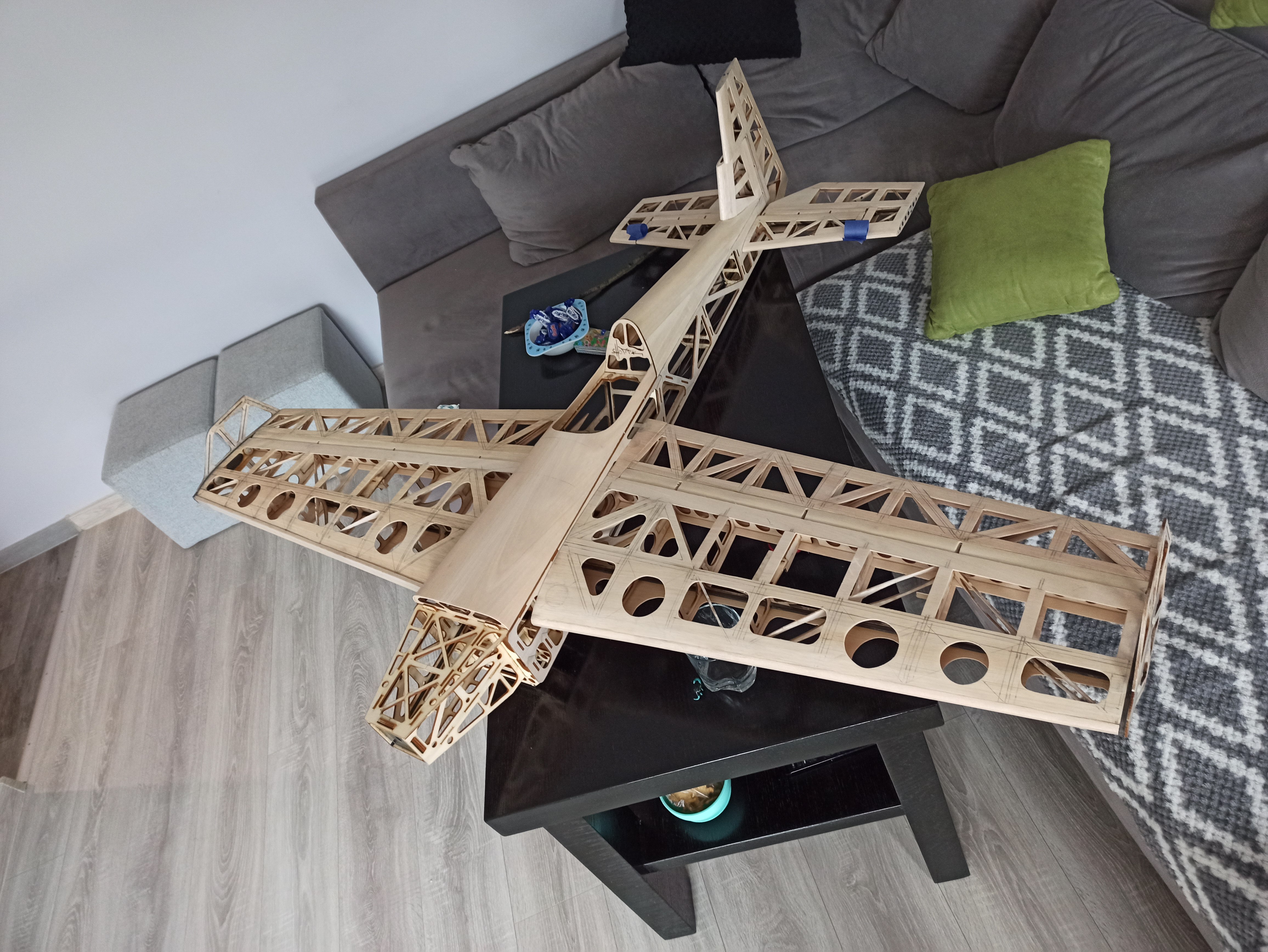

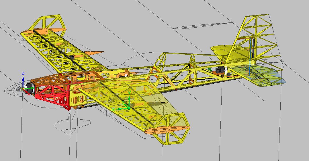

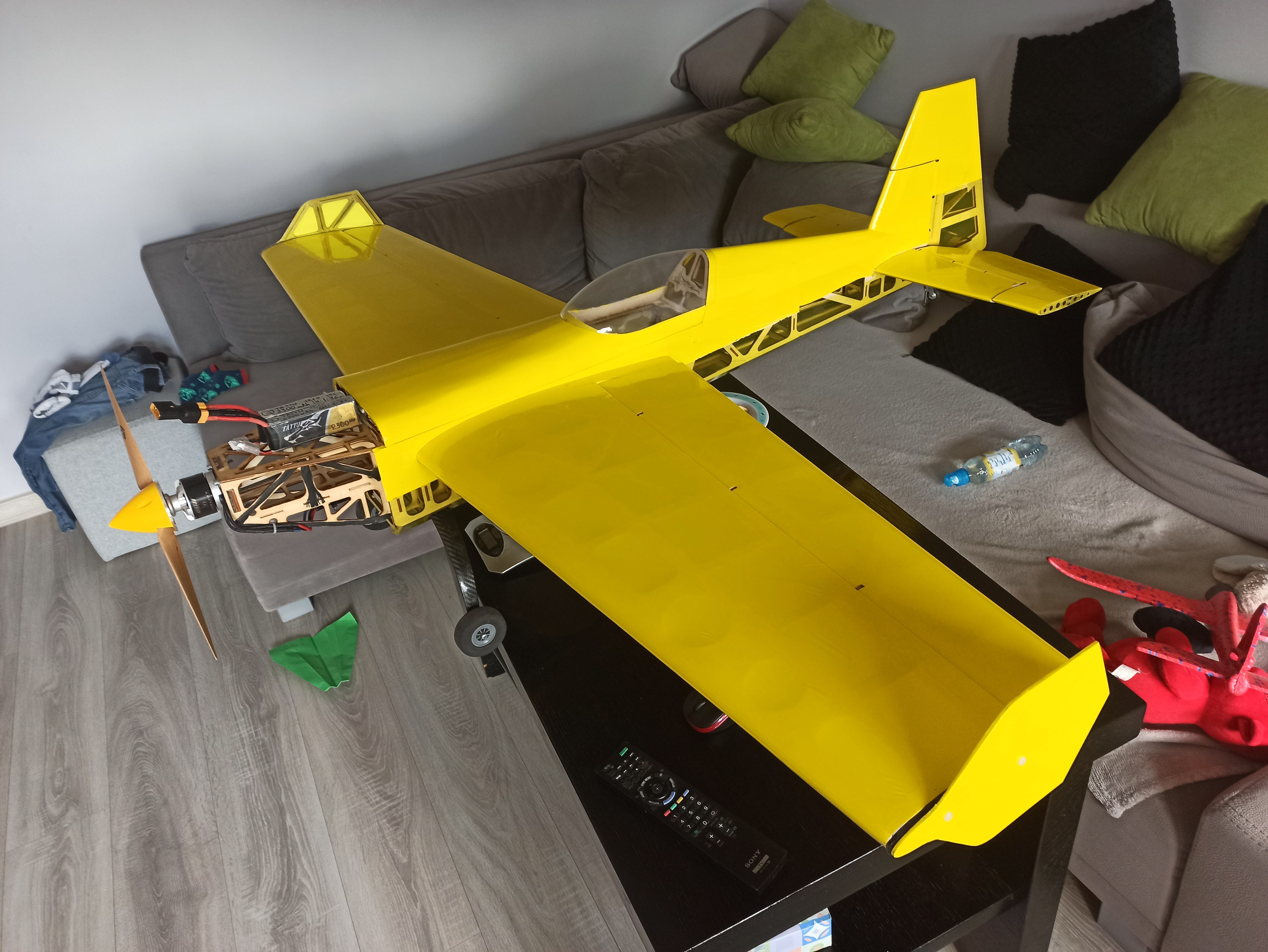

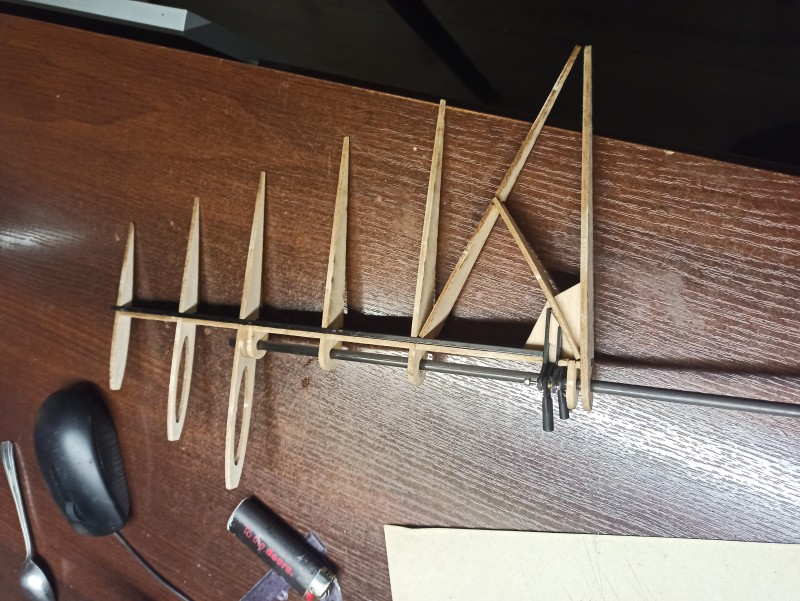

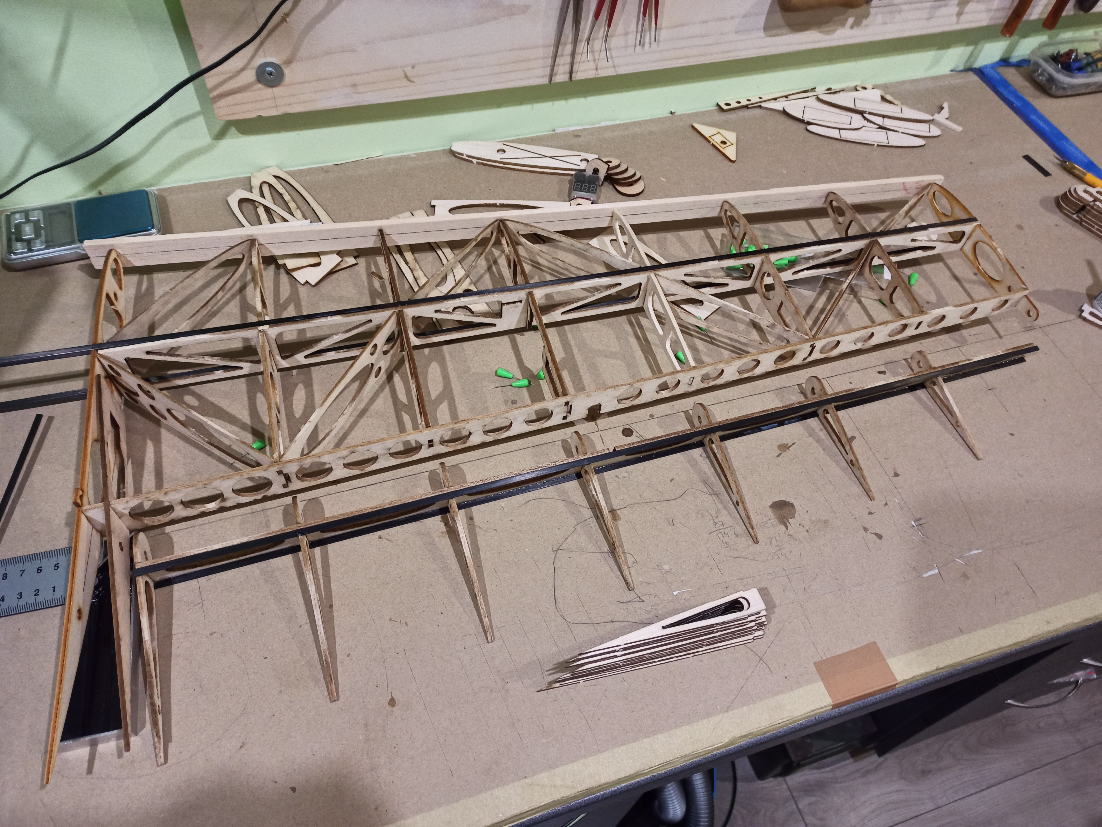

Zdecydowałem się na Extre 330SC. Kilka godzin przed kompem i proszę:
1.JPG [ 111.68 KiB | Przeglądane 22613 razy ]
Dane:
Rozpiętość: 1580 mm
Długość: 1500 mm
Powierzchnia skrzydeł: 46,6 dm2

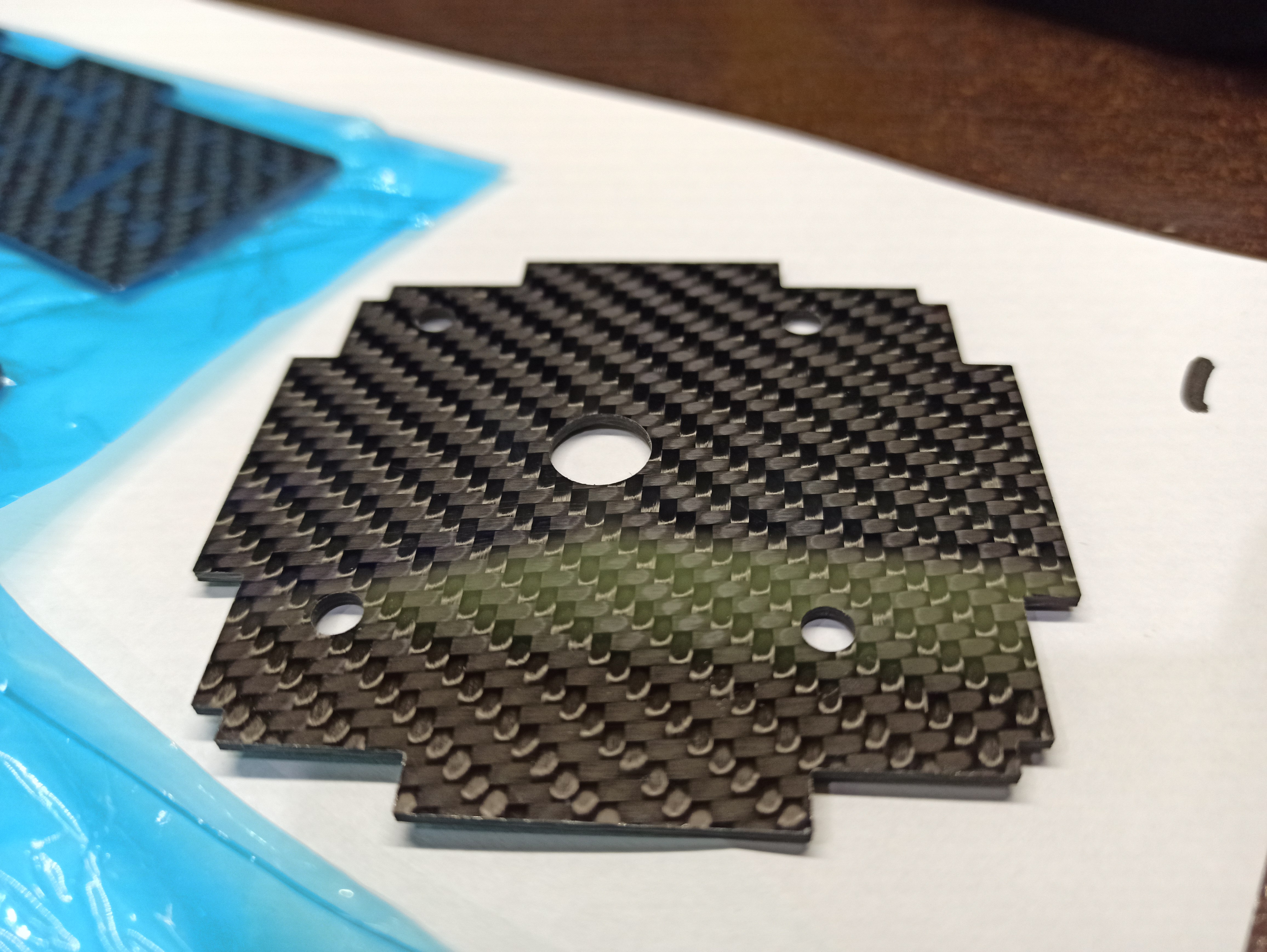

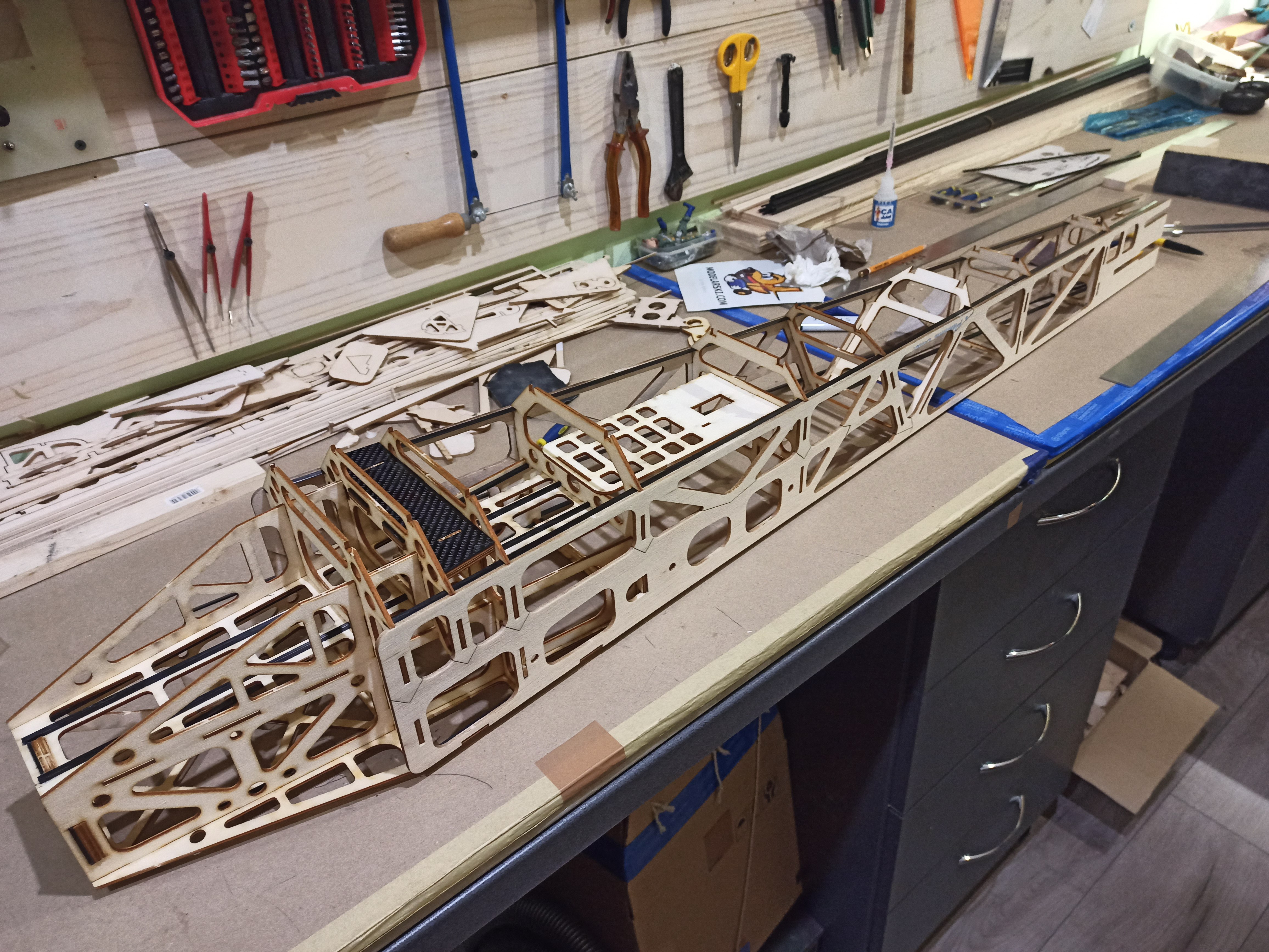

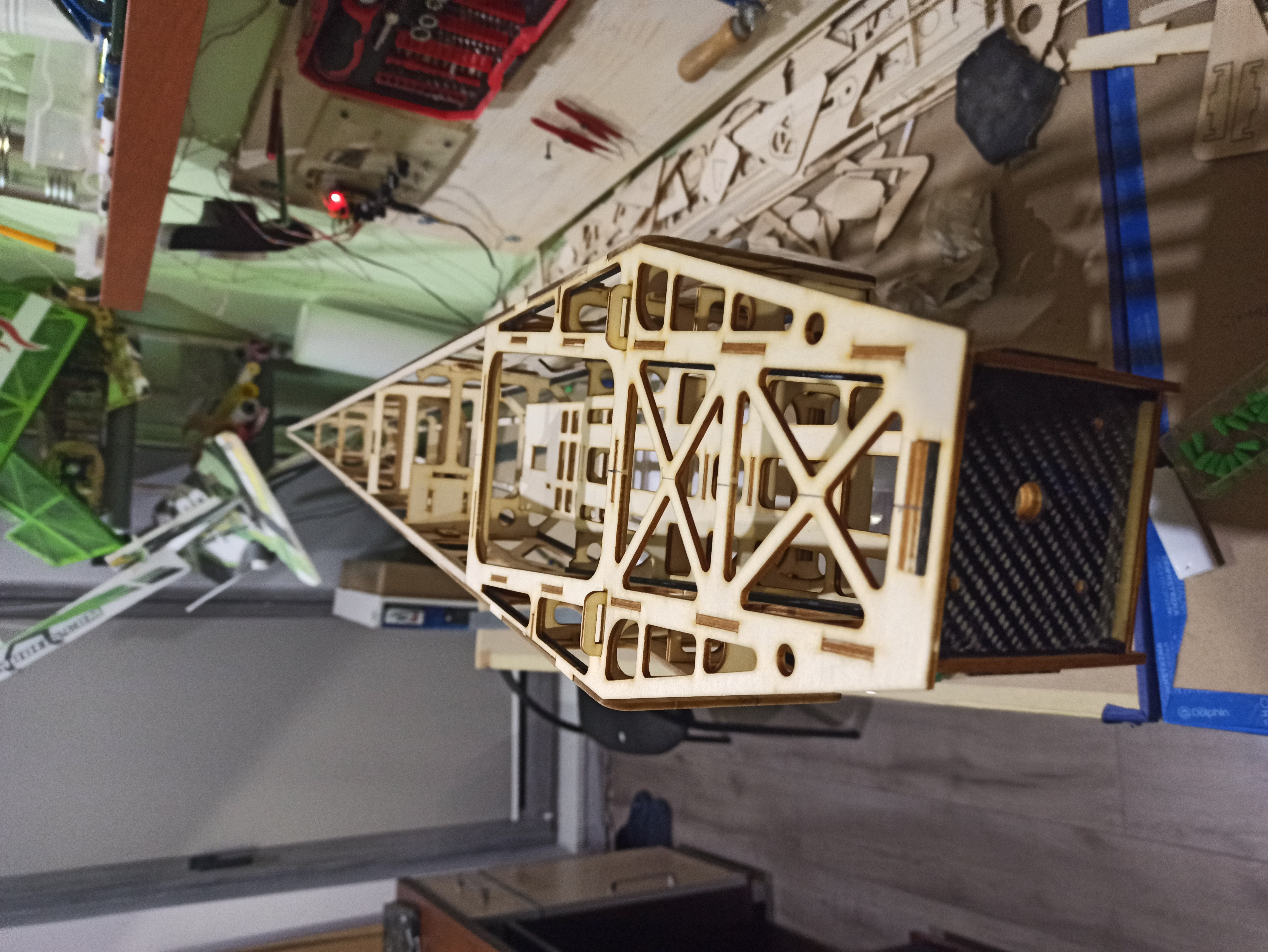

Do tego projektu Mikołaj przyniósł mi elementy premium
IMG_20231228_202245.jpg [ 2.27 MiB | Przeglądane 22613 razy ]
IMG_20231228_202257.jpg [ 2.06 MiB | Przeglądane 22613 razy ]
Elementy wykonał Marcin Krugły z firmy CompoTec - polecam :D

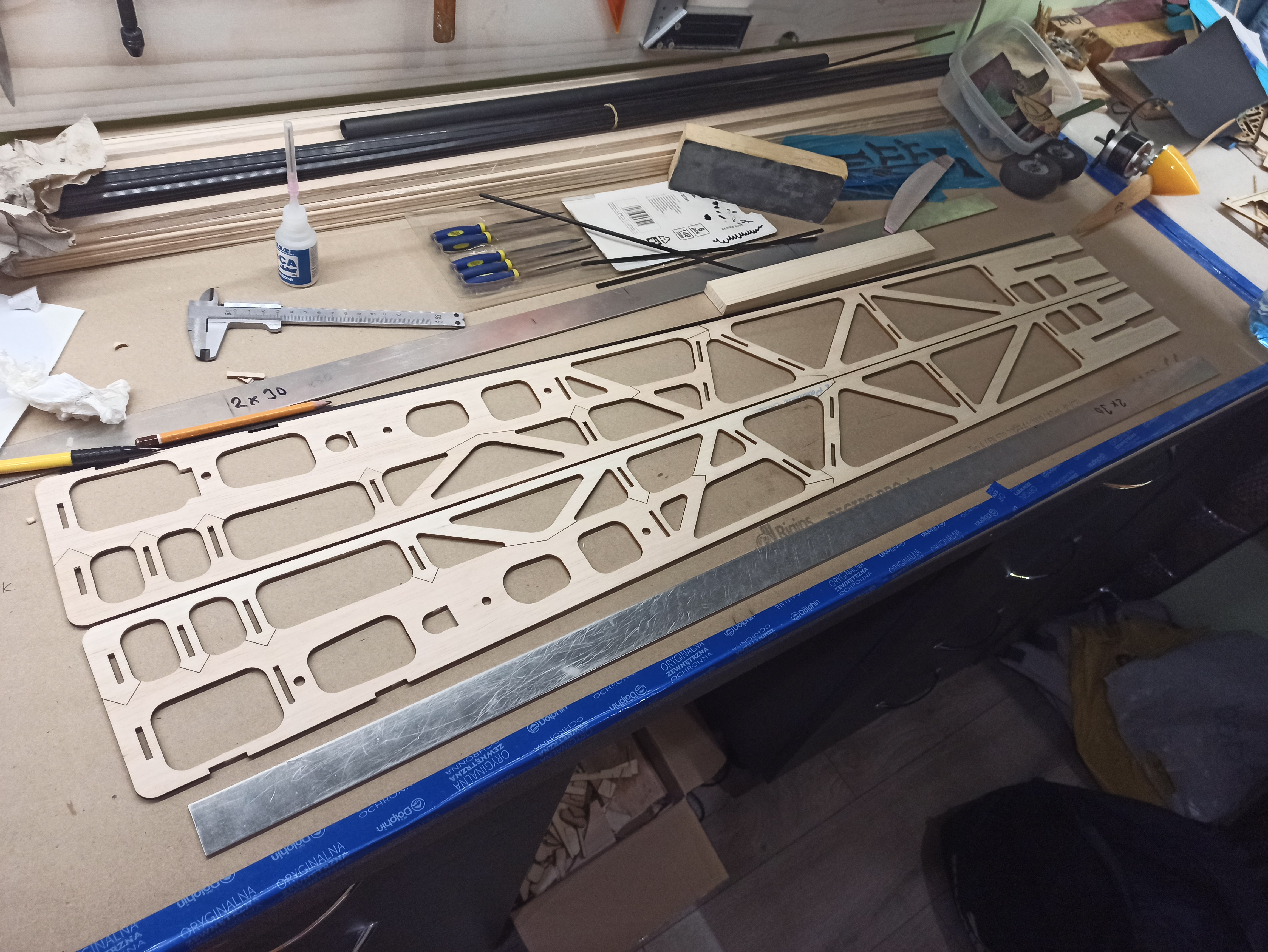

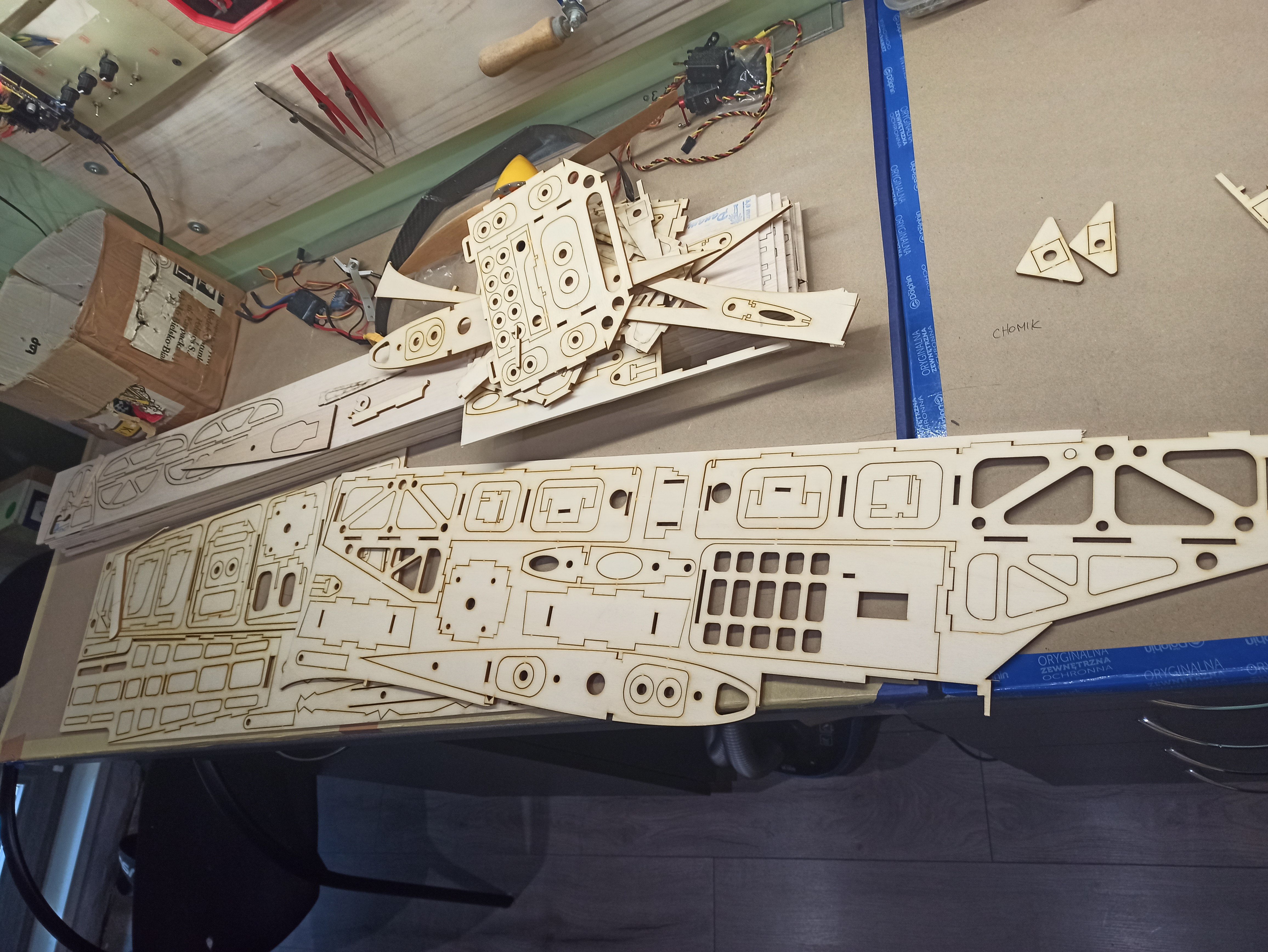

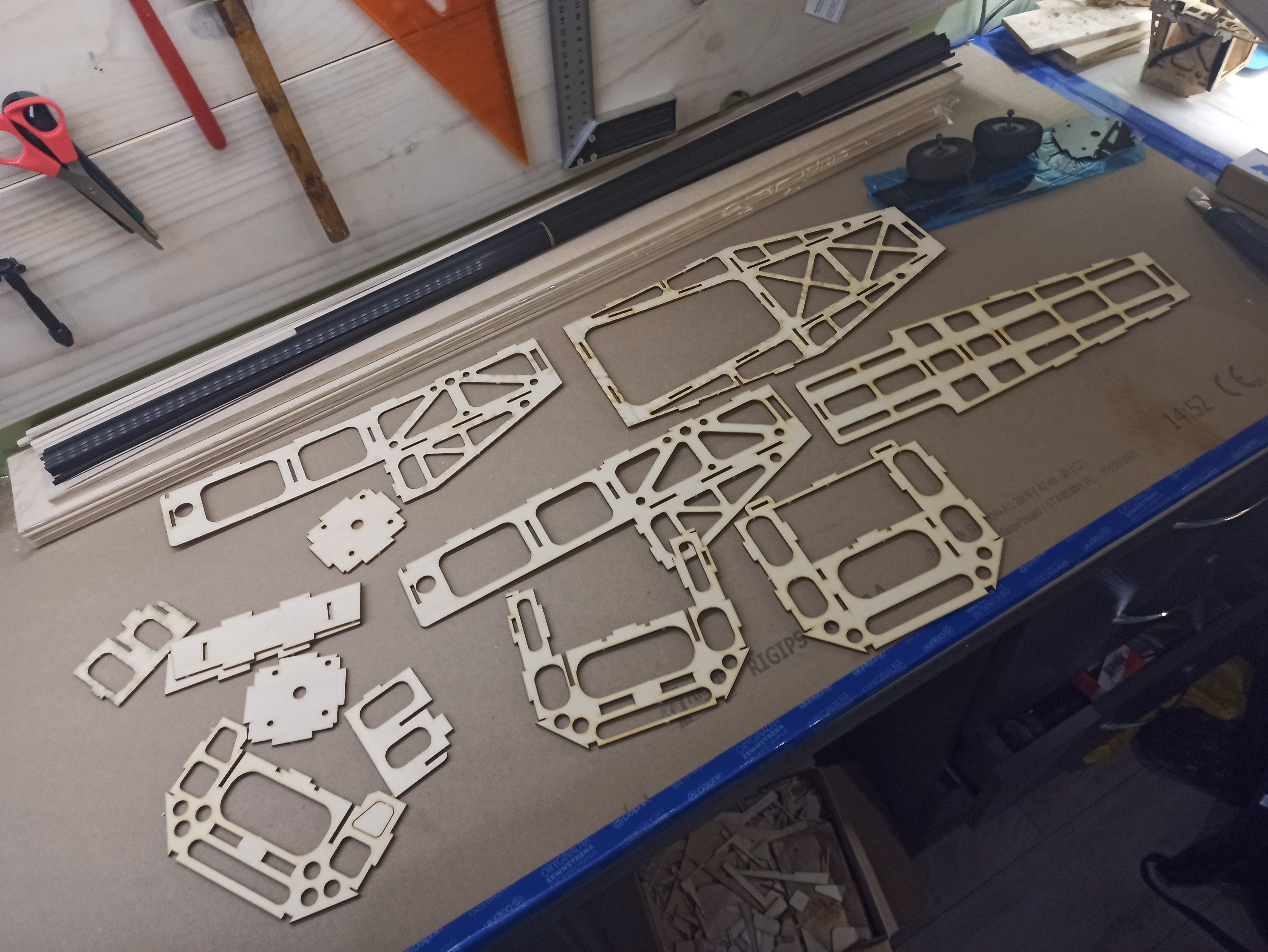

Początkiem roku, wycinanka dotarła
IMG_20240119_152034.jpg [ 2.43 MiB | Przeglądane 22613 razy ]

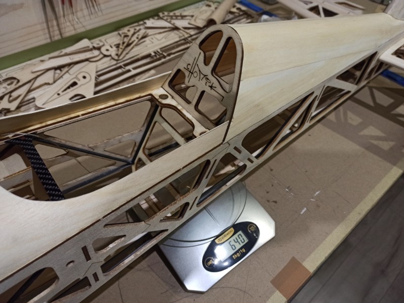

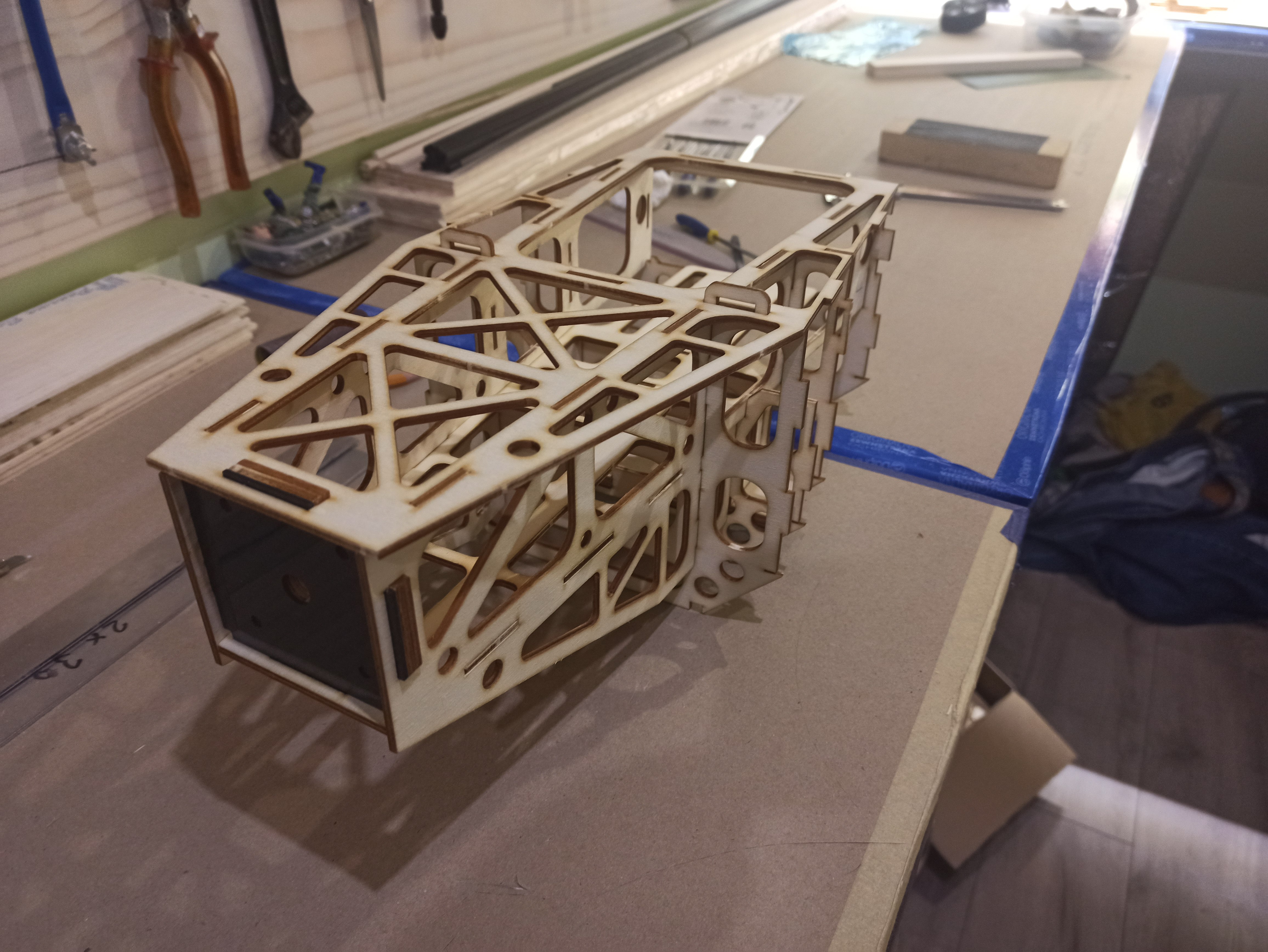

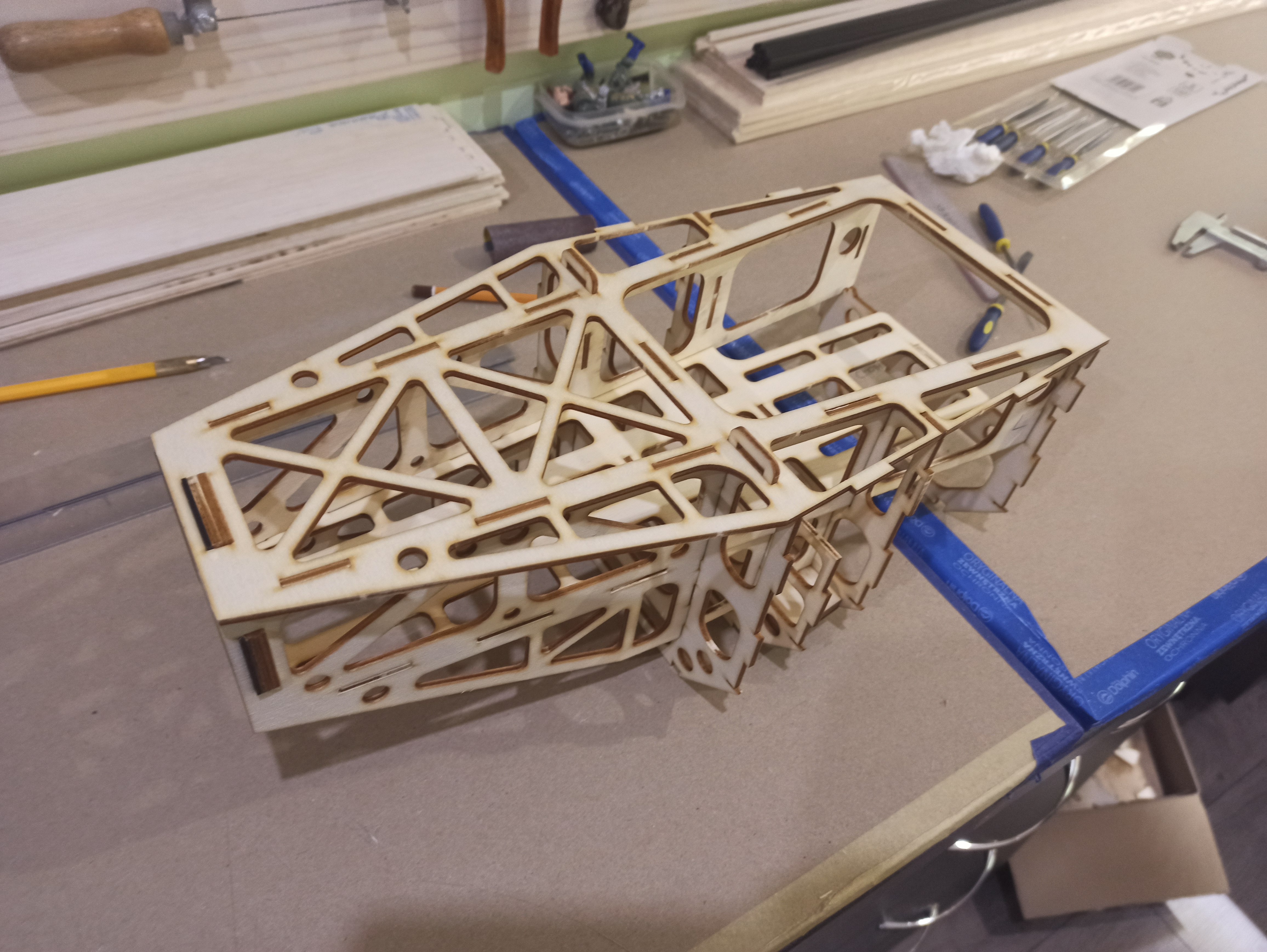

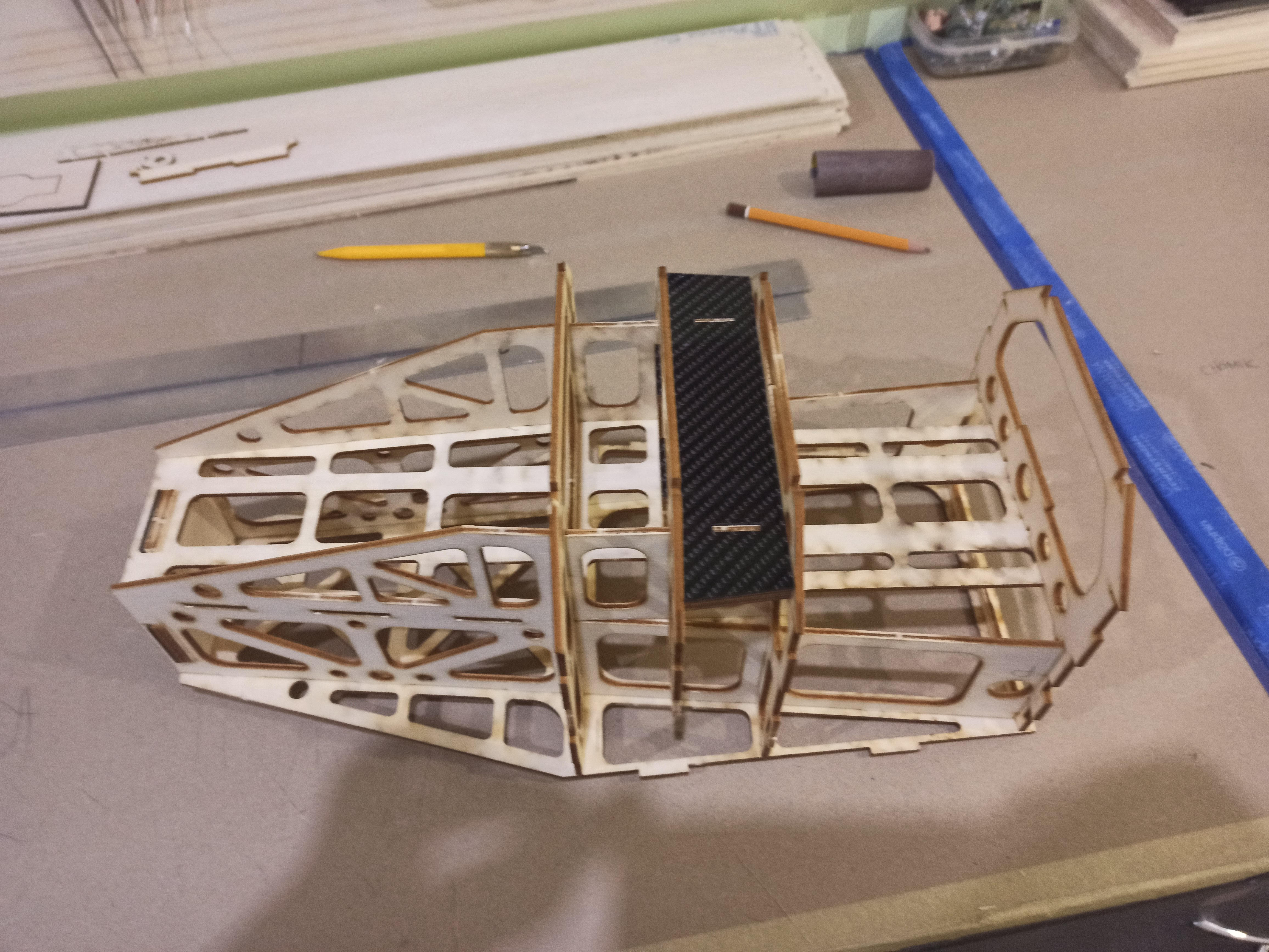

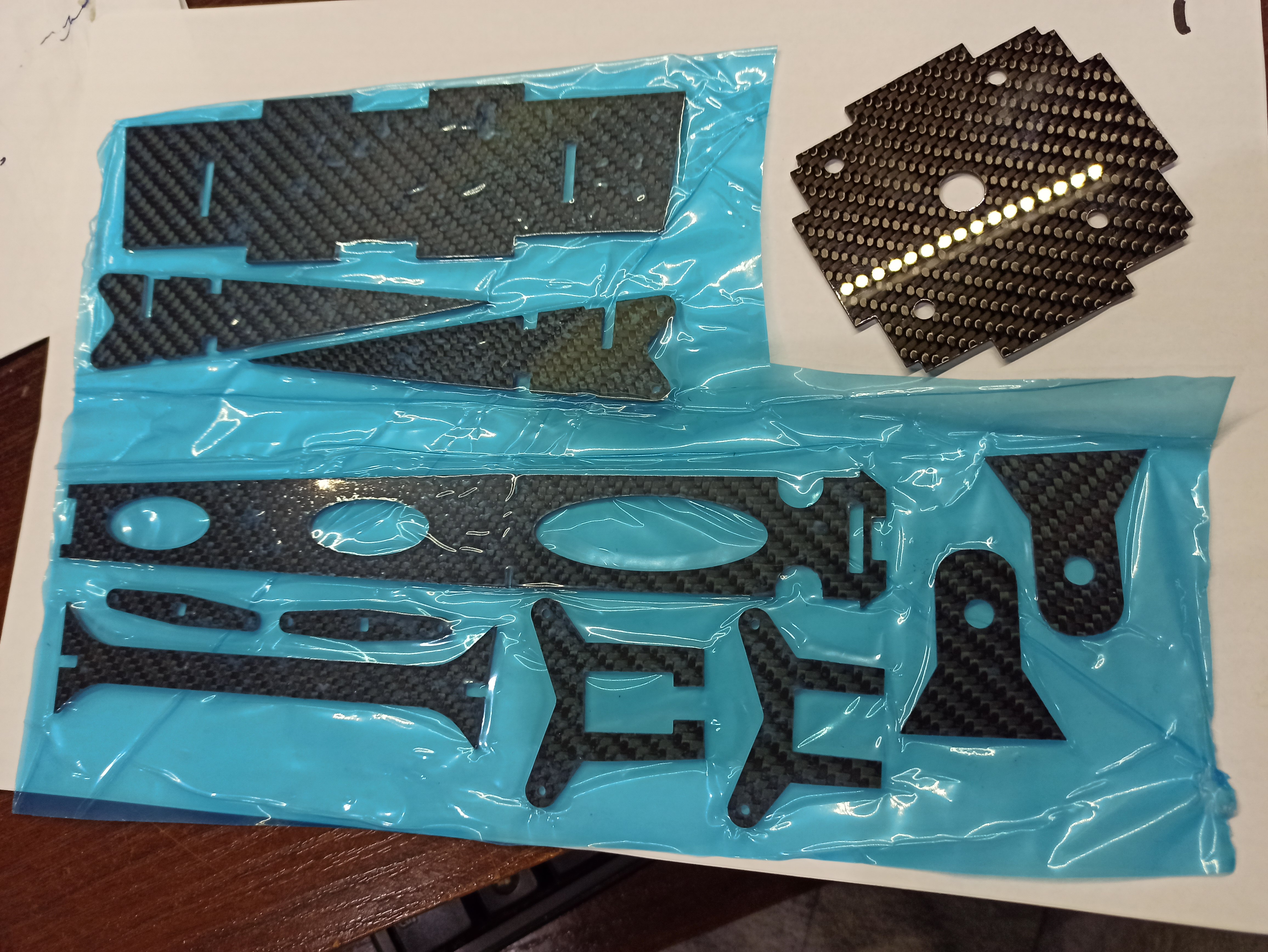

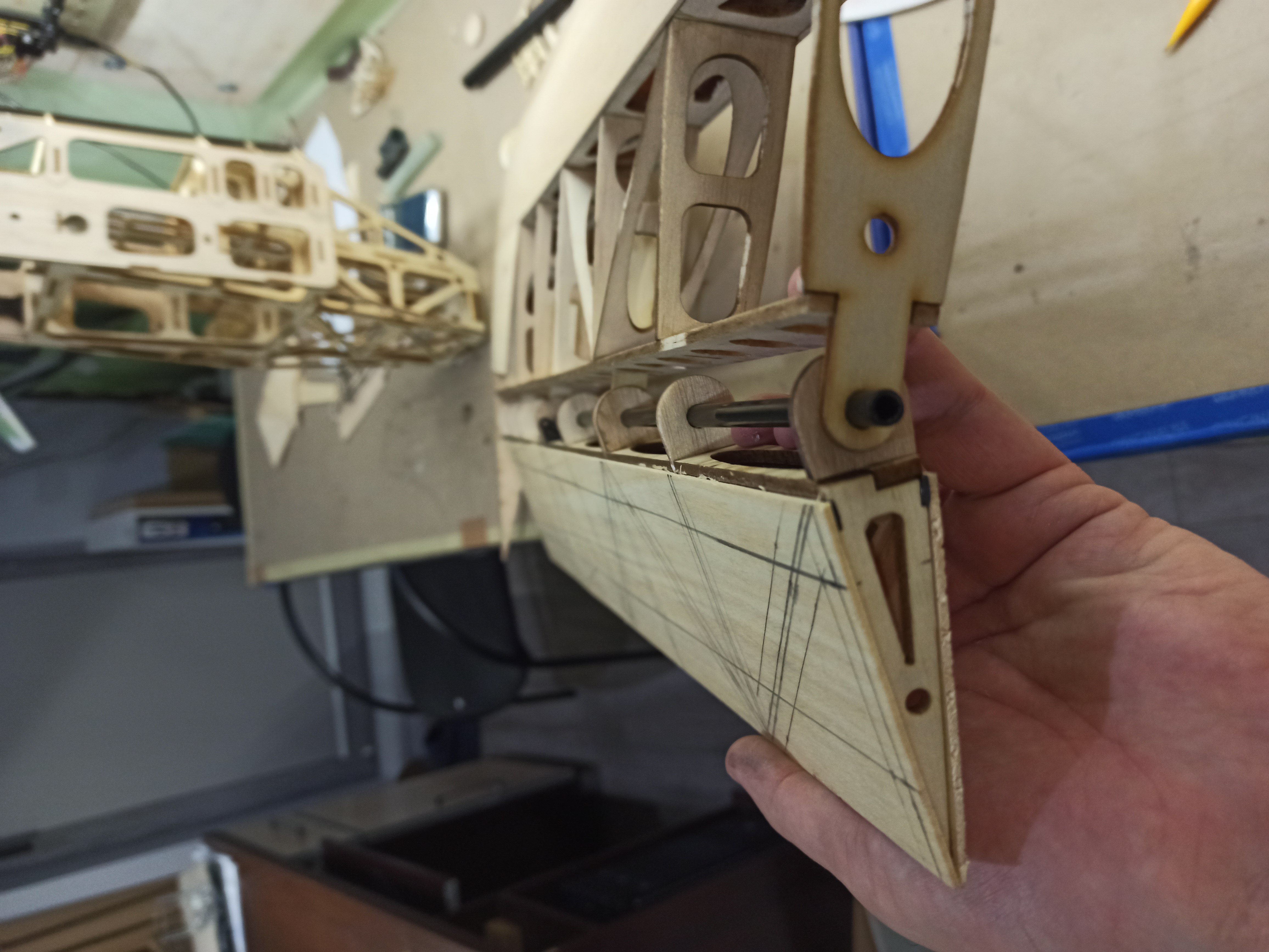

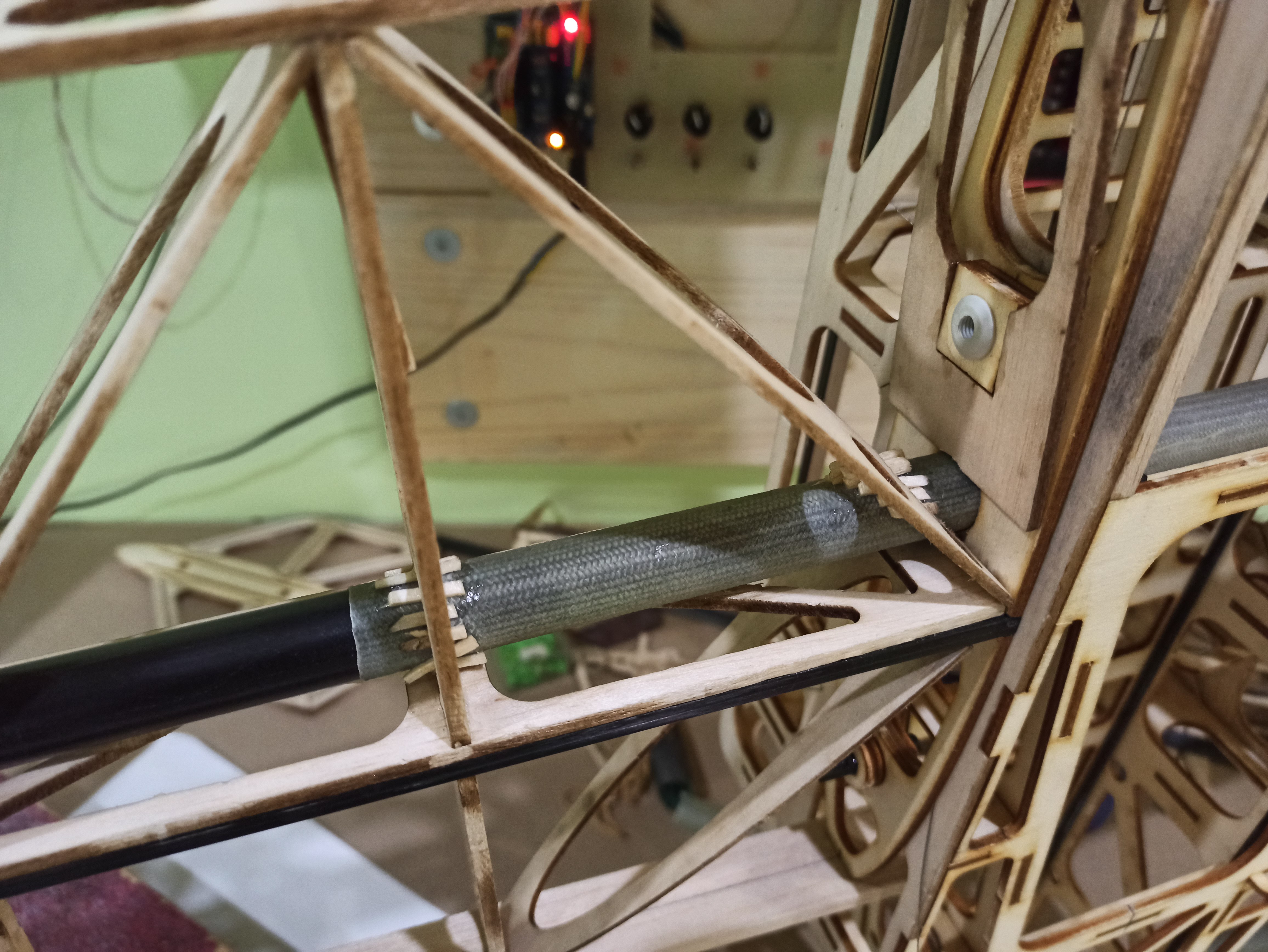

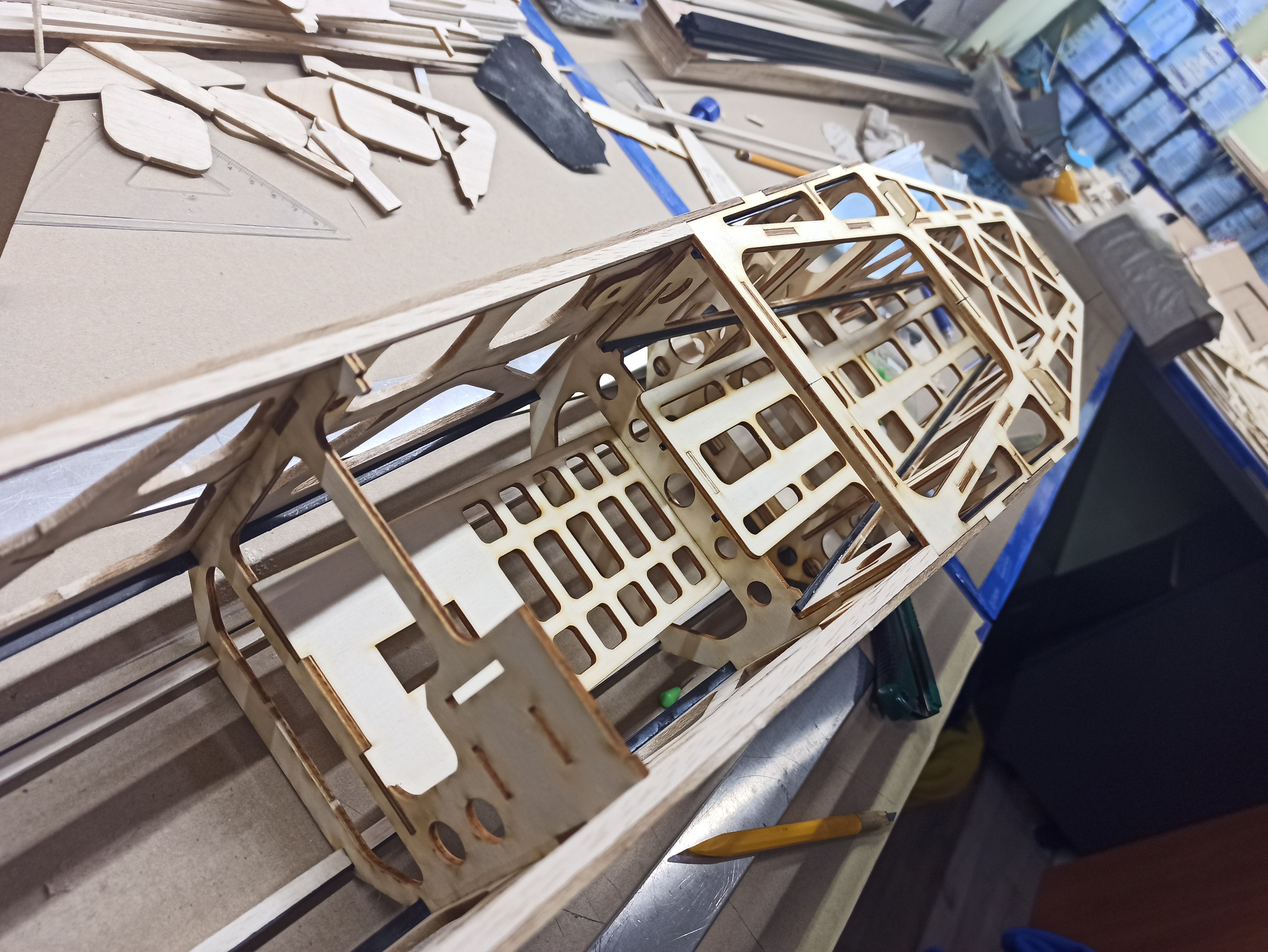

Na tą chwilę udało mi się trochę popracować nad kadłubem
IMG_20240119_154723.jpg [ 2.16 MiB | Przeglądane 22613 razy ]
IMG_20240119_212141.jpg [ 2.17 MiB | Przeglądane 22613 razy ]
IMG_20240119_212154.jpg [ 2.2 MiB | Przeglądane 22613 razy ]
IMG_20240119_212211.jpg [ 2.4 MiB | Przeglądane 22613 razy ]
IMG_20240122_151017.jpg [ 2.38 MiB | Przeglądane 22613 razy ]
IMG_20240122_153124.jpg [ 2.69 MiB | Przeglądane 22613 razy ]
Na razie projekt, standardowo cierpi na problemy wieku dziecięcego, ale nie ma draki, od tego są iglaki :mrgreen:

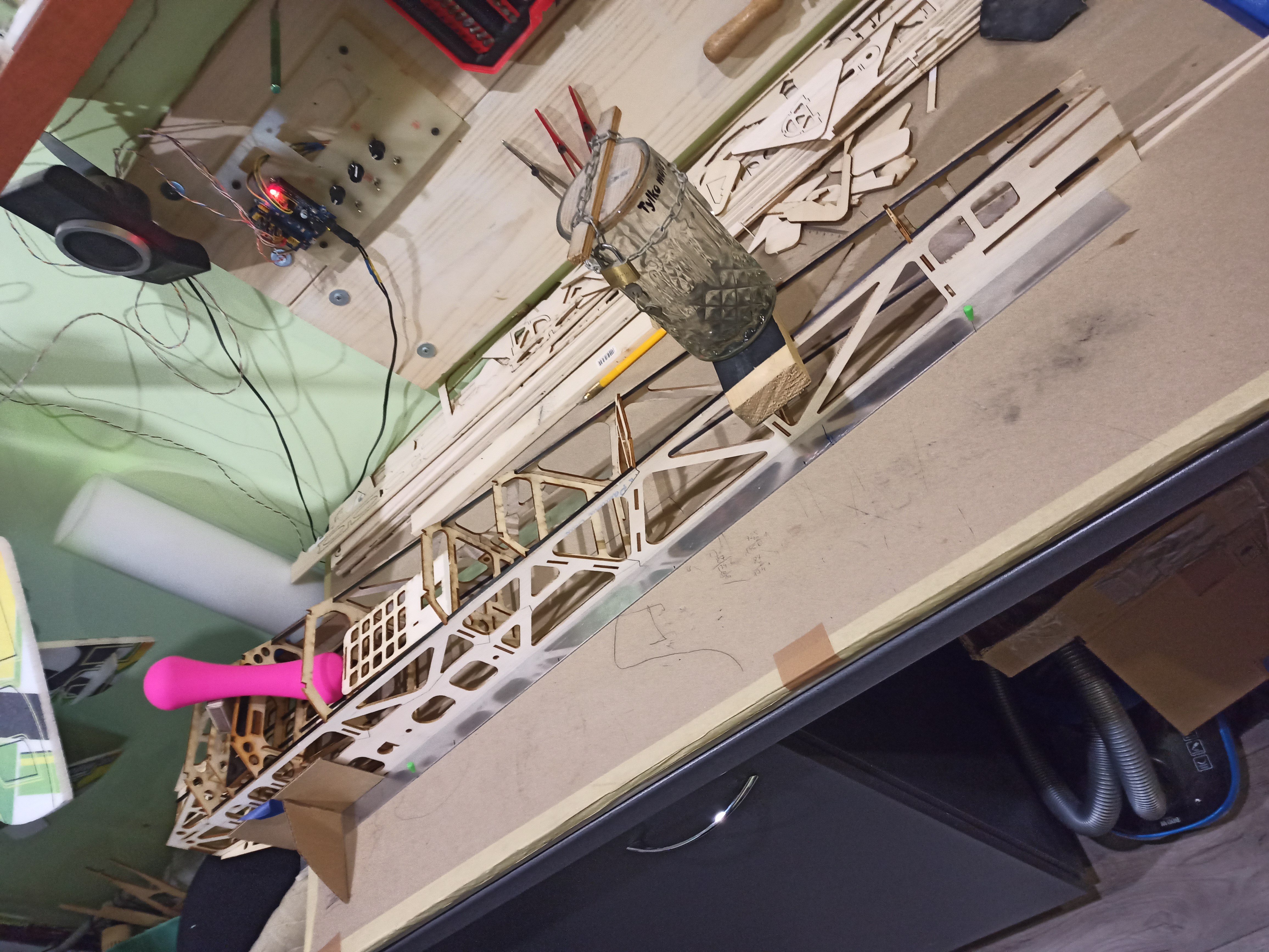

Cześć
Wzorowana na wieży Eiffla?
Może nie wzorowana, ale budową maja wiele ze sobą wspólnego :D

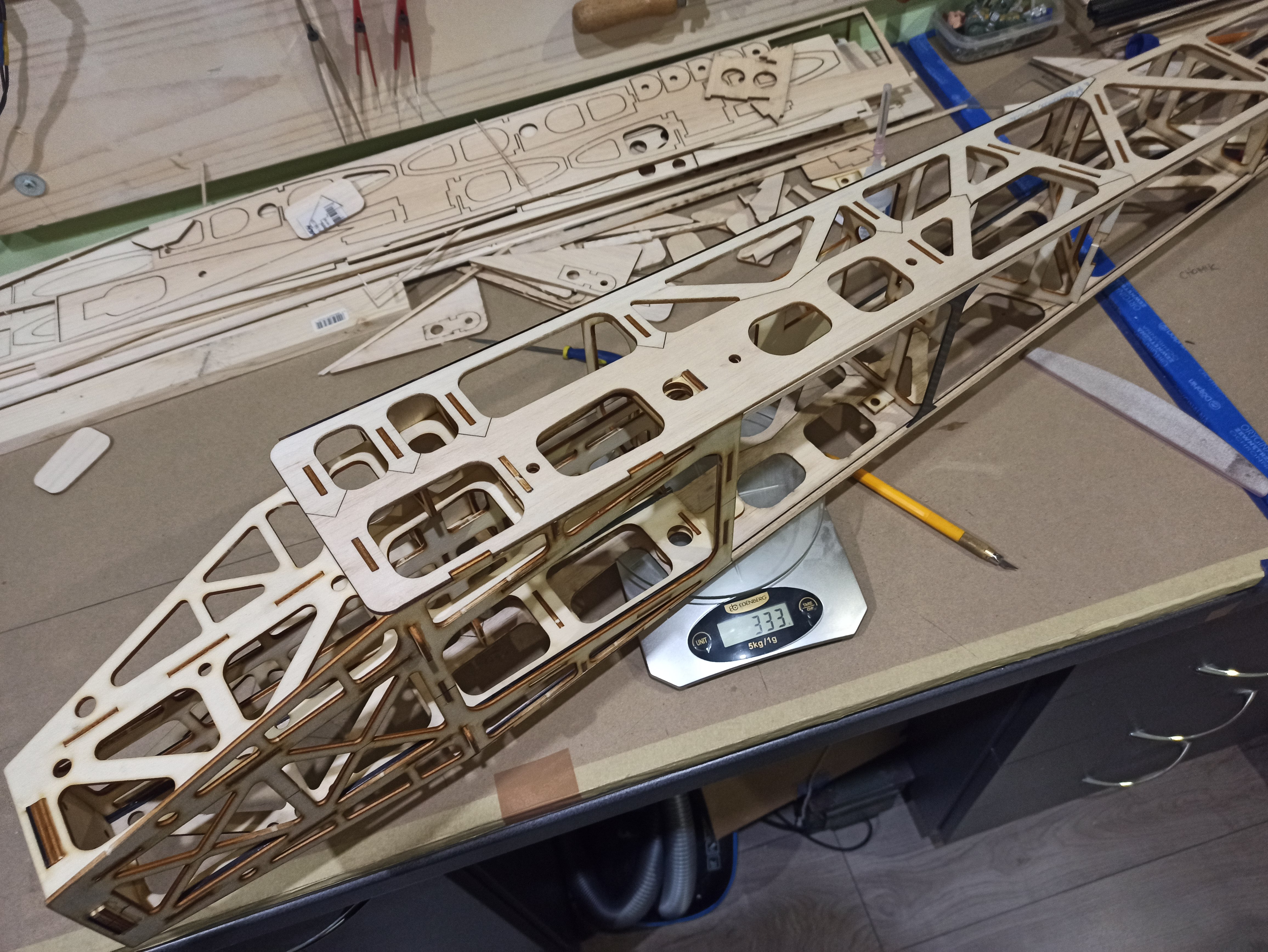

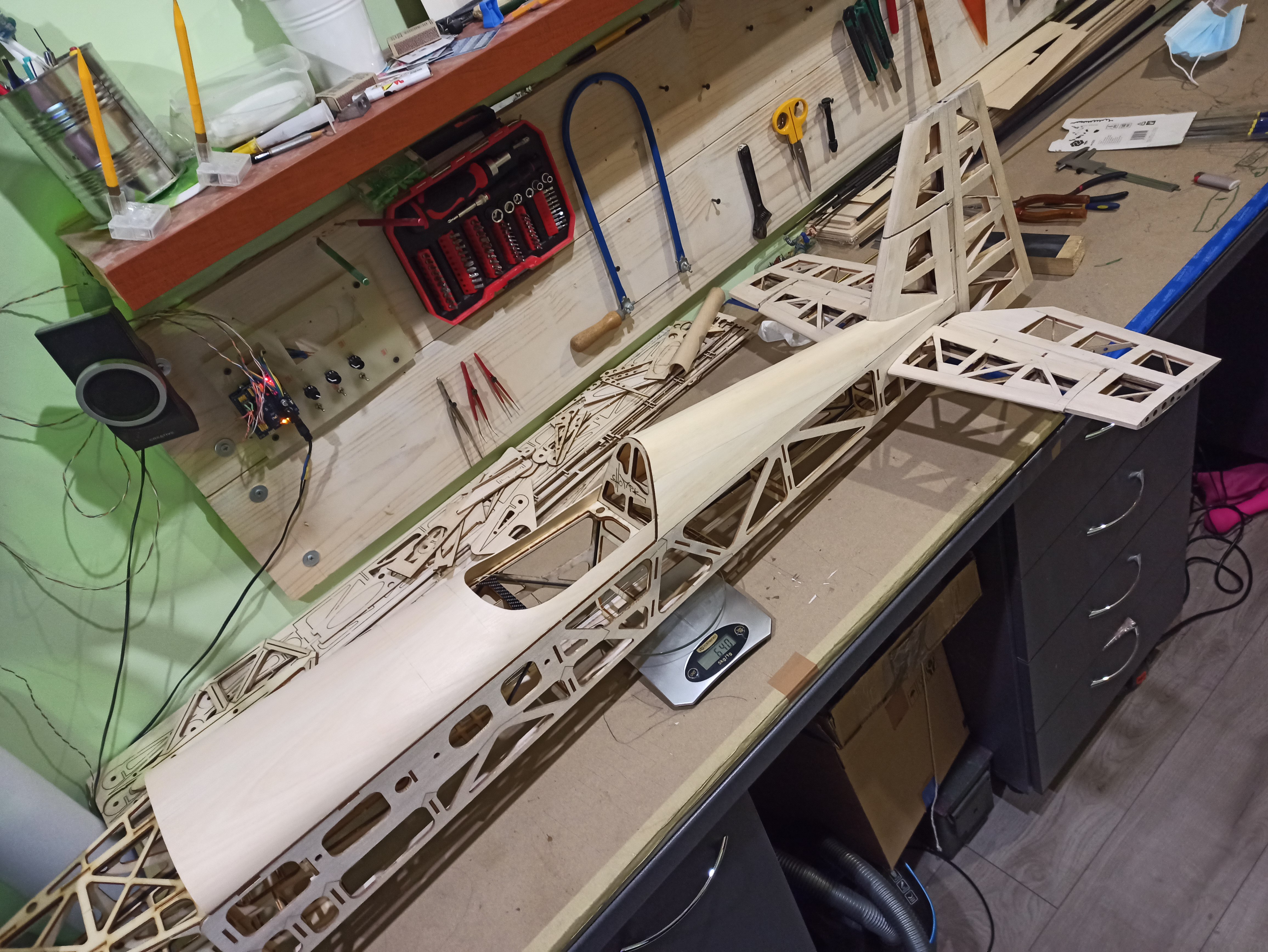

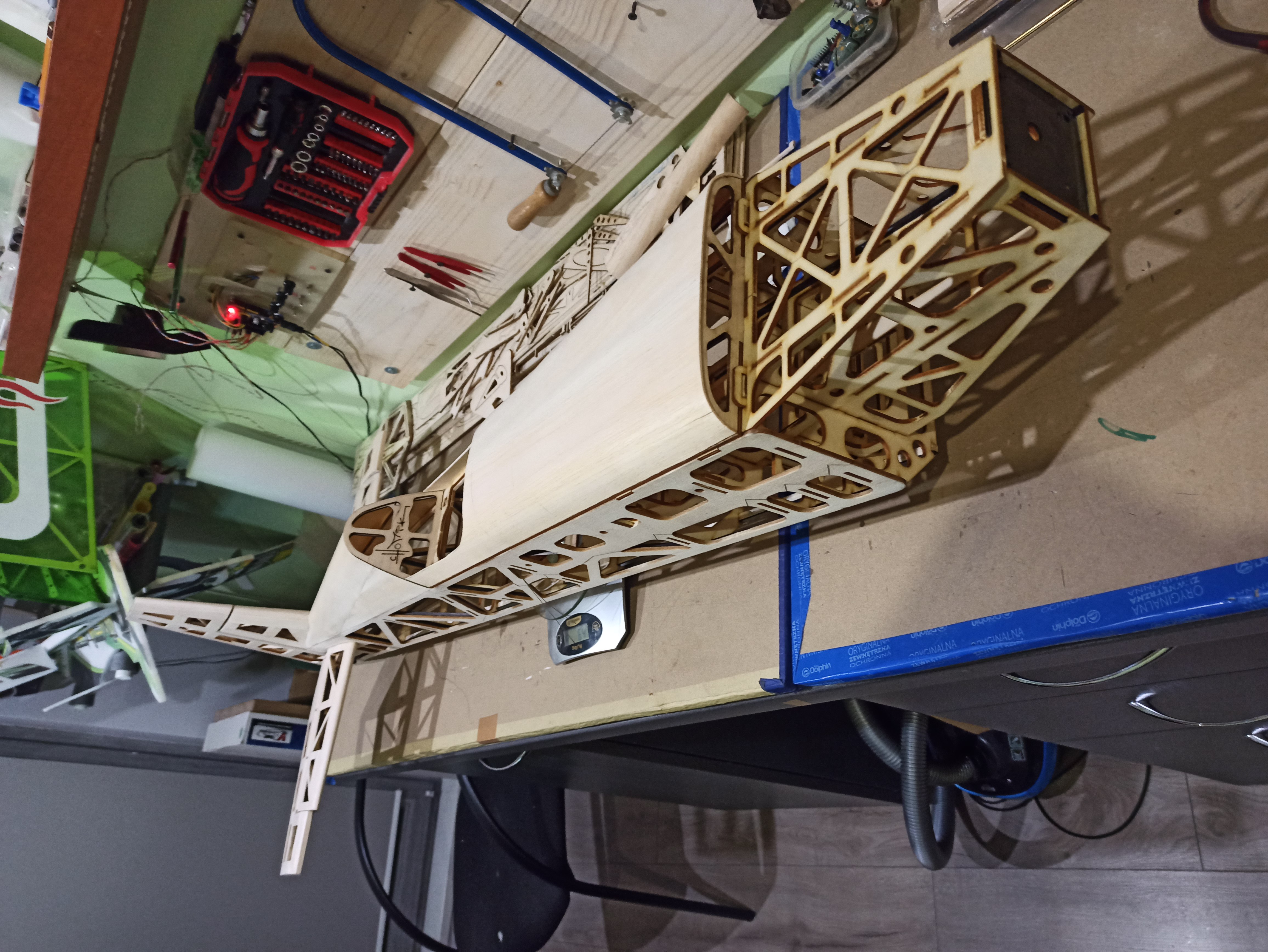

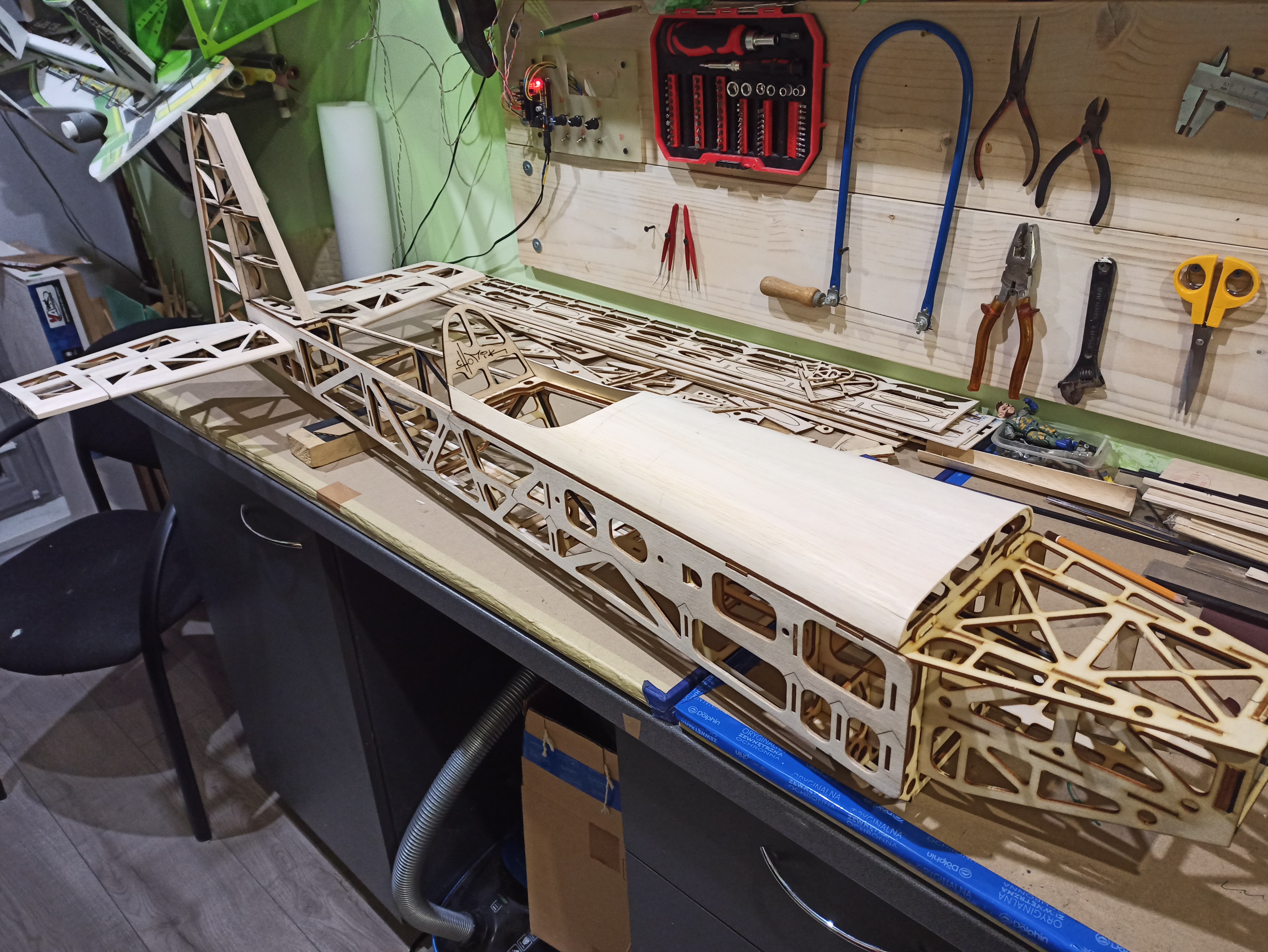

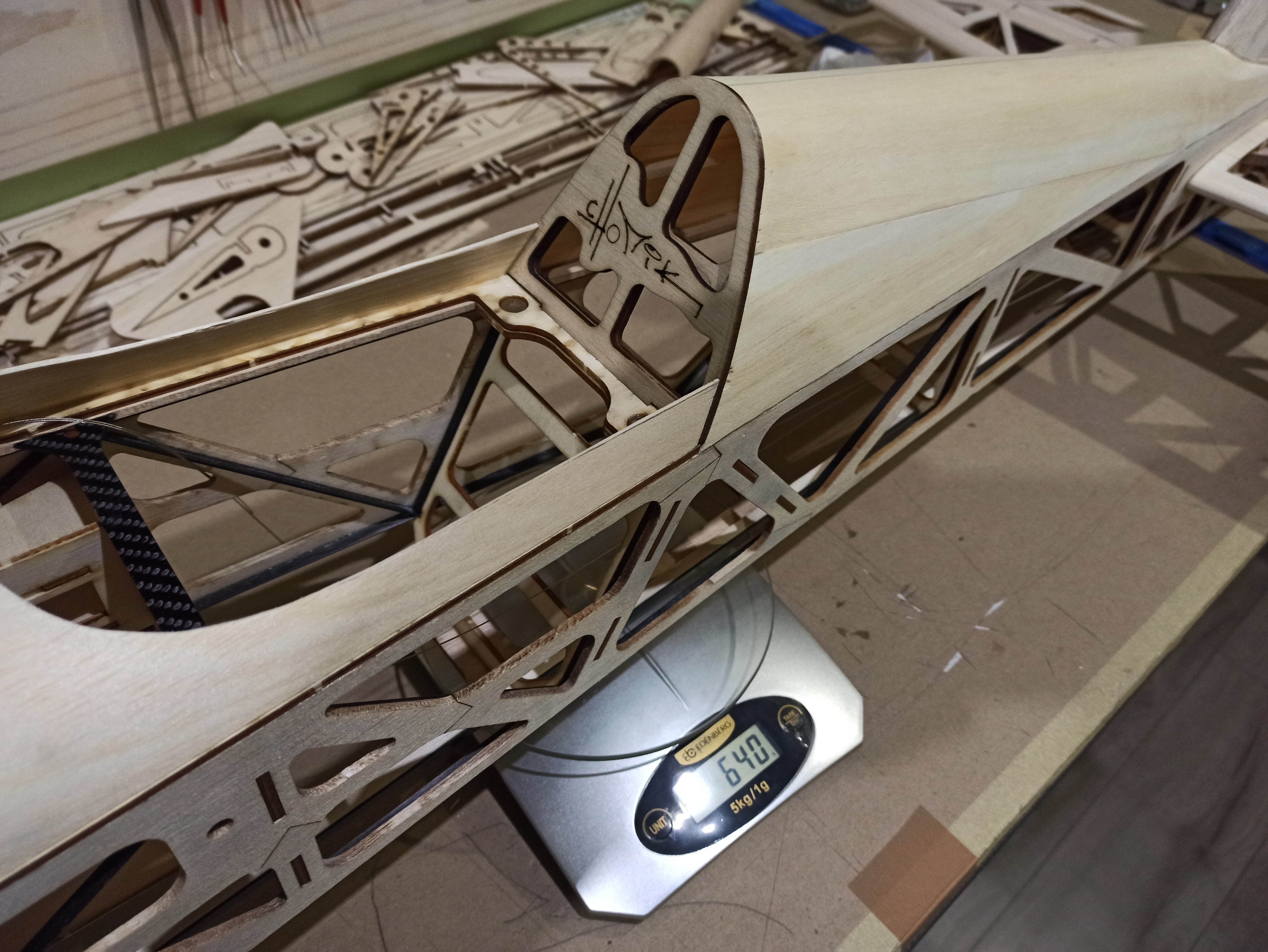

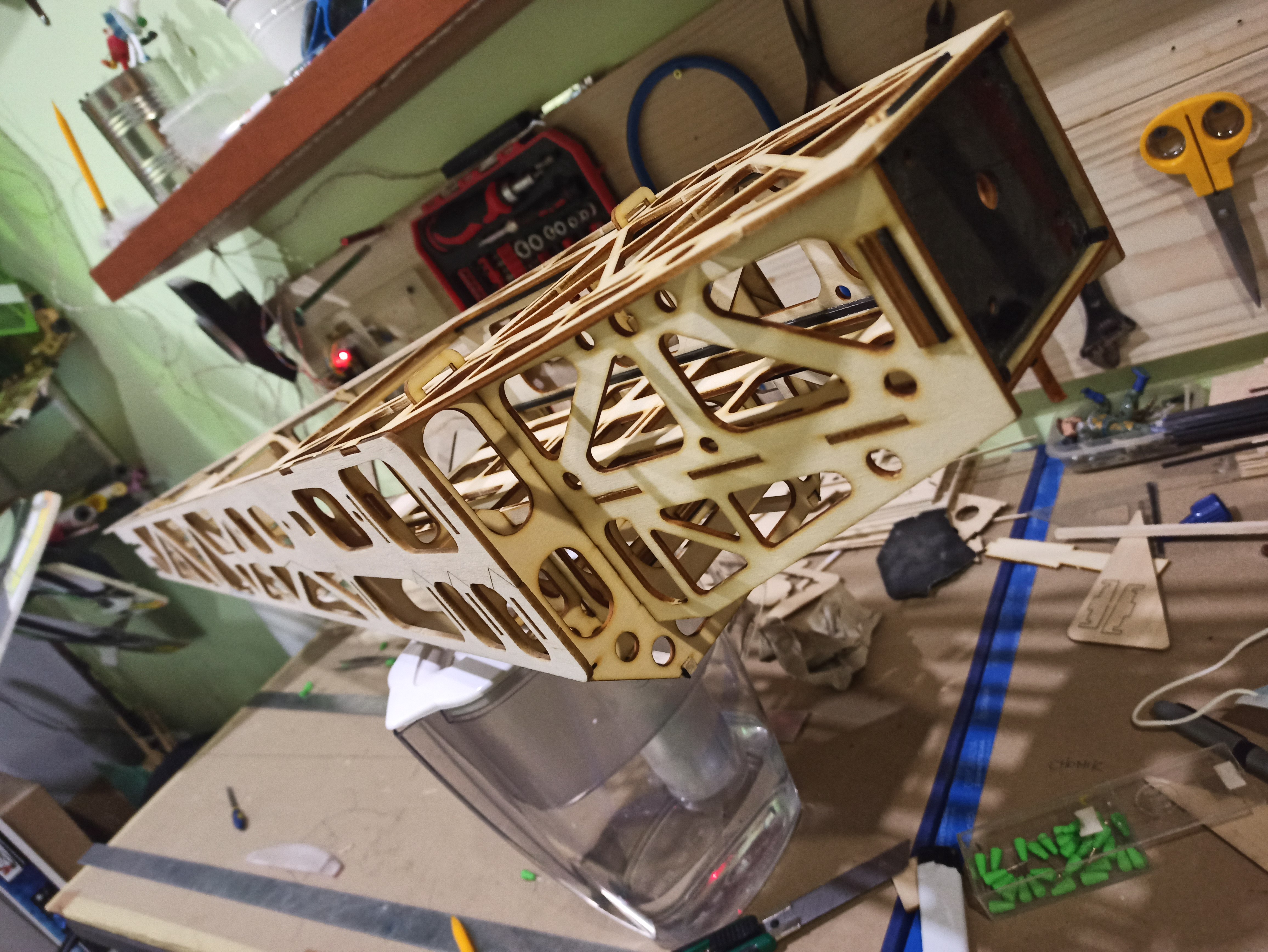

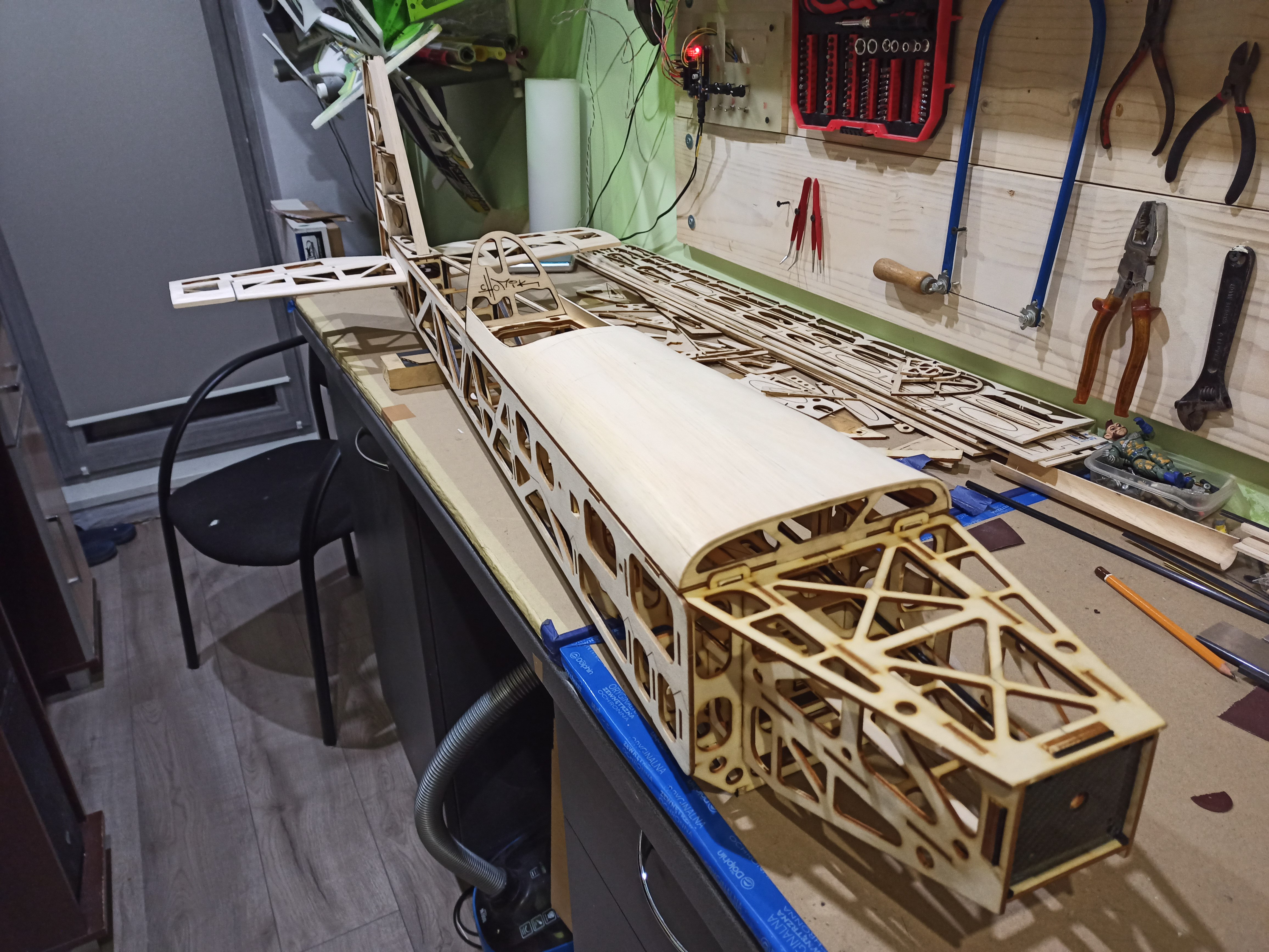

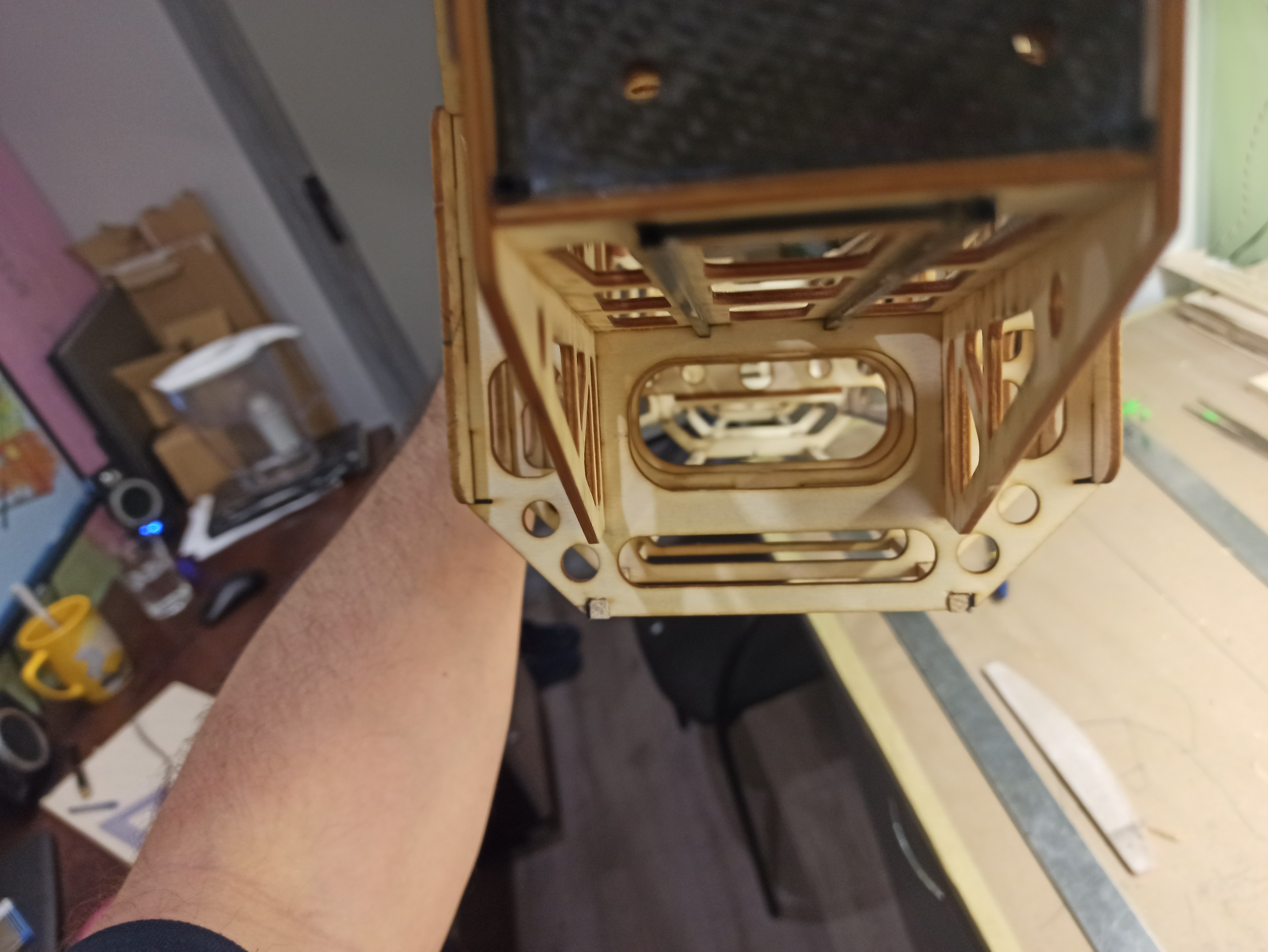

Wczoraj troszkę popracowałem nad kadłubem. Model dobrze się składa, choć delikatnie trzeba podszlifować, ale to chyba mój błąd bo dałem za duży offset :D Tyle nie dramat :mrgreen:
No i masa na tą chwilę zadowalająca :D

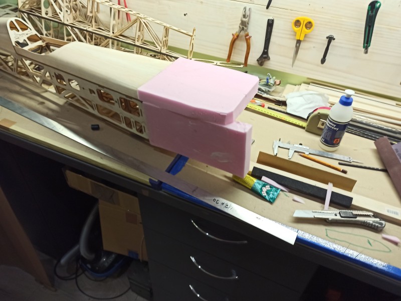

P.S. Od razu wyjaśnię nadgorliwym, to to różowe to ciężarek żony do crossfitu :mrgreen:

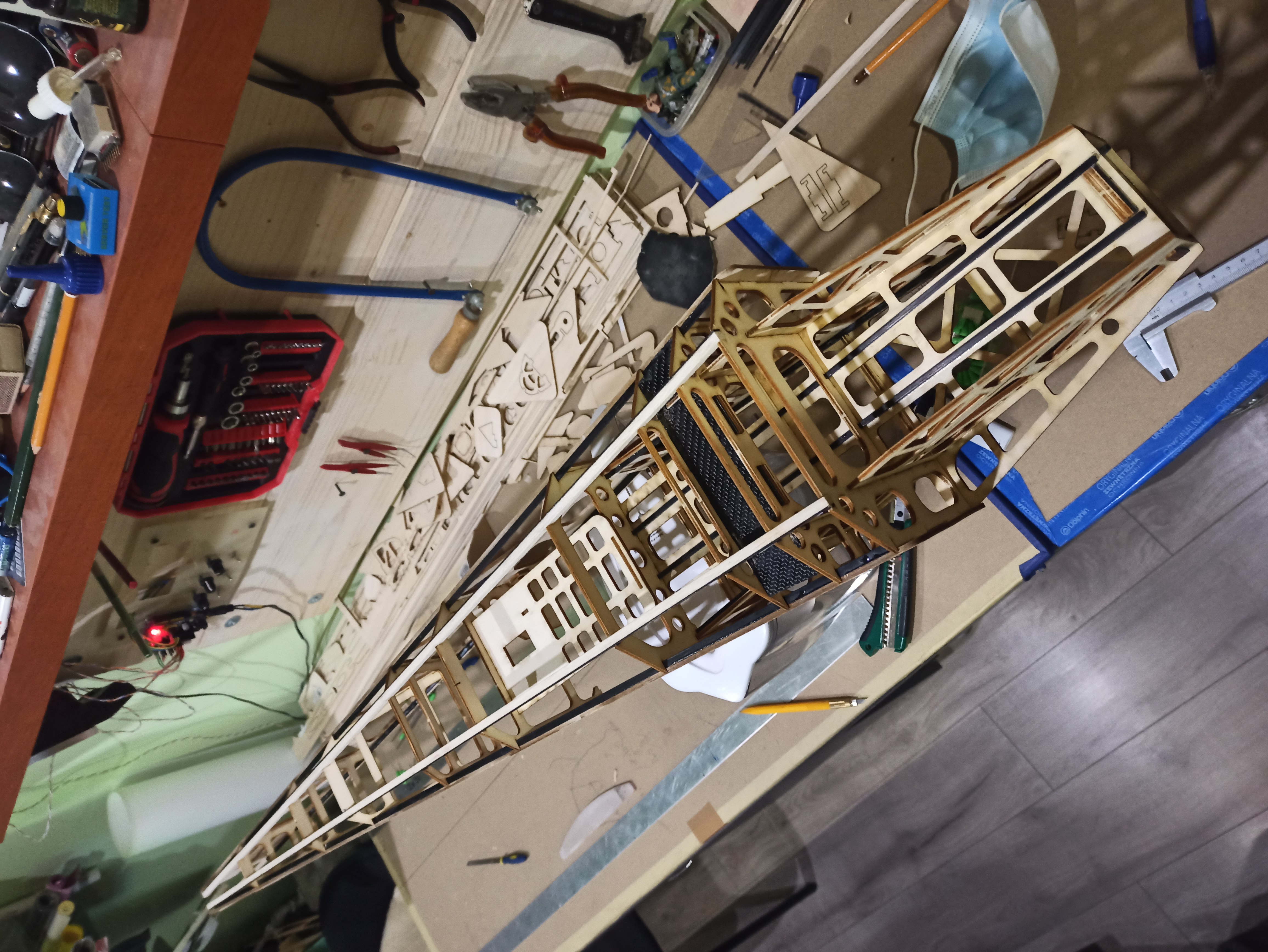

Na razie mam dużo pracy której nie widać: wzmocnienia, wsporniki itd
Pracuje też nad ogonem, ale spektakularnych wyników na razie brak :D
Ciekawie się dopiero zrobi :mrgreen:

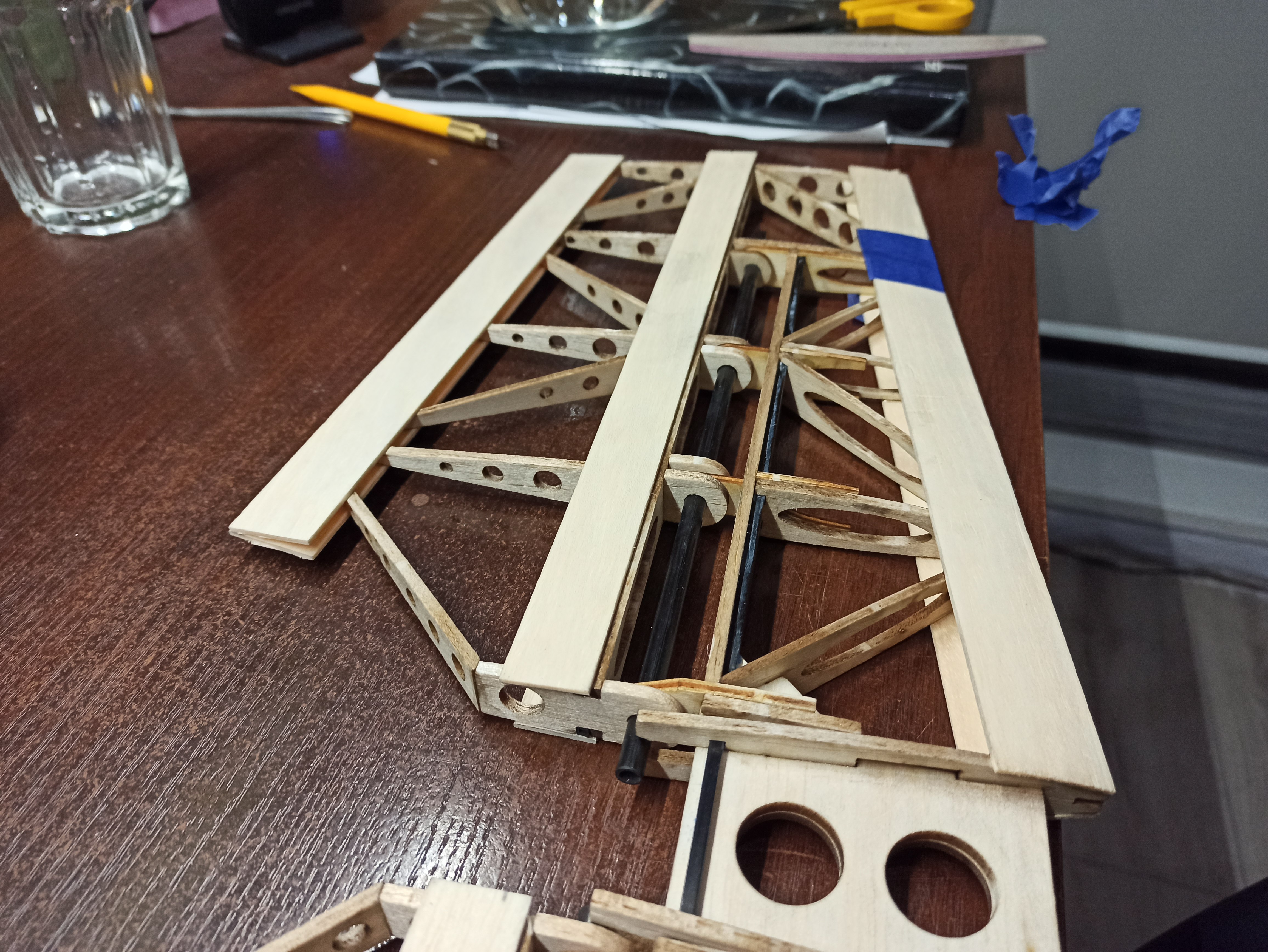

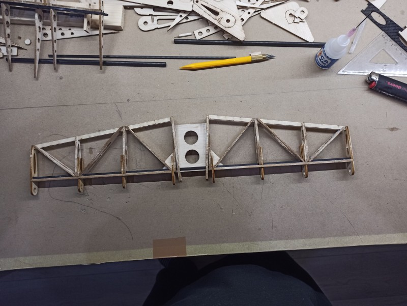

Przez weekend troszkę popracowałem nad wysokością
IMG_20240128_200748.jpg [ 2.62 MiB | Przeglądane 22295 razy ]
IMG_20240128_215941.jpg [ 2.71 MiB | Przeglądane 22295 razy ]
IMG_20240128_235245.jpg [ 2.75 MiB | Przeglądane 22295 razy ]
IMG_20240128_235235.jpg [ 2.59 MiB | Przeglądane 22295 razy ]

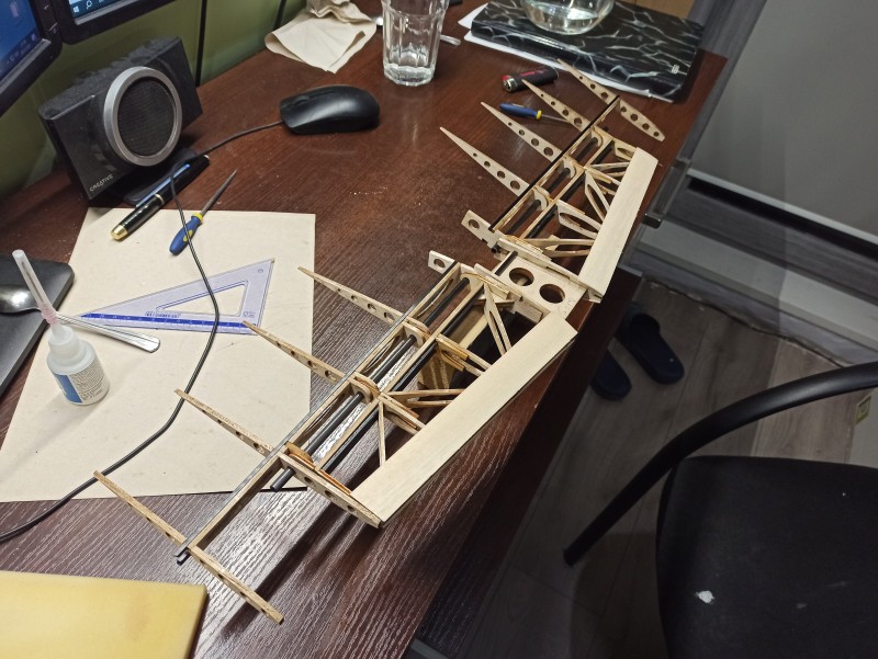

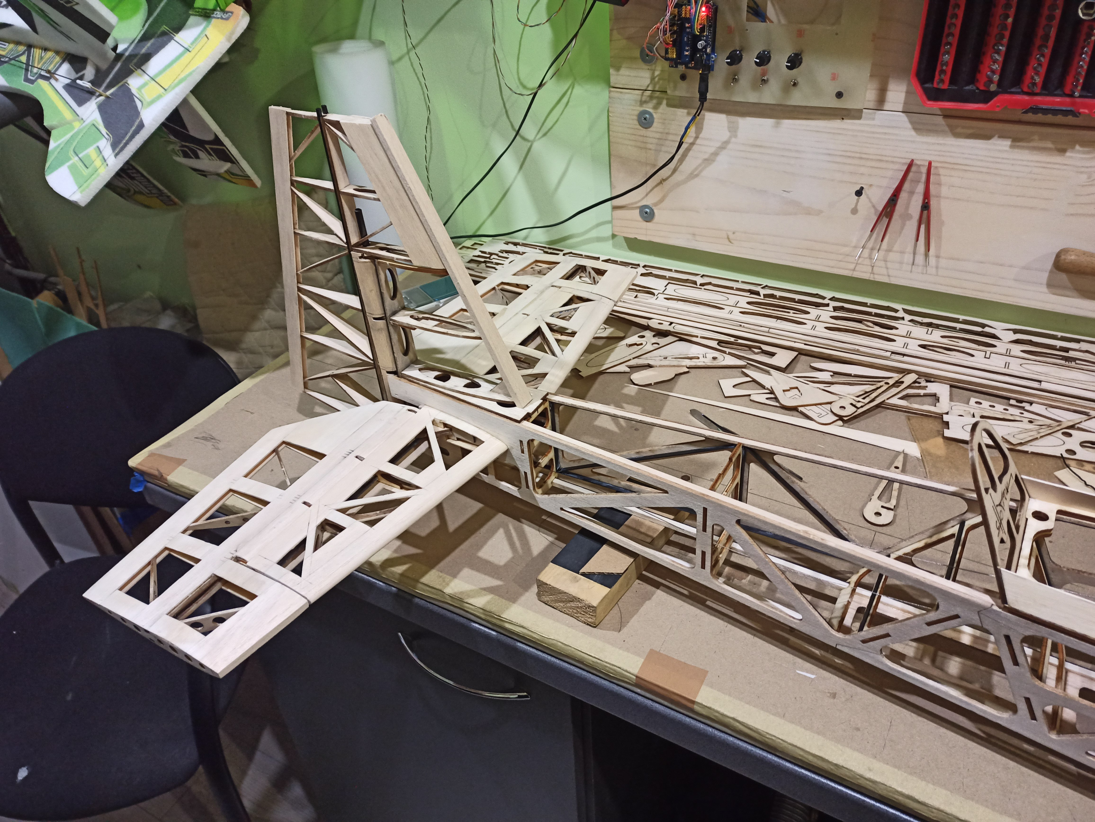

Ciąg dalszy walki z ogonem
IMG_20240130_215610.jpg [ 3.03 MiB | Przeglądane 22056 razy ]
IMG_20240202_200511.jpg [ 2.3 MiB | Przeglądane 22056 razy ]
IMG_20240207_173728.jpg [ 2.63 MiB | Przeglądane 22056 razy ]
IMG_20240204_195624.jpg [ 1.71 MiB | Przeglądane 22056 razy ]

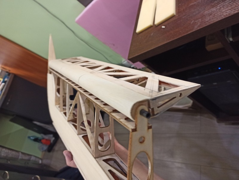

Miedzy czasie udało mi się zrobić kabine
IMG_20240207_173714.jpg [ 2.49 MiB | Przeglądane 22056 razy ]
IMG_20240207_173738.jpg [ 2.71 MiB | Przeglądane 22056 razy ]

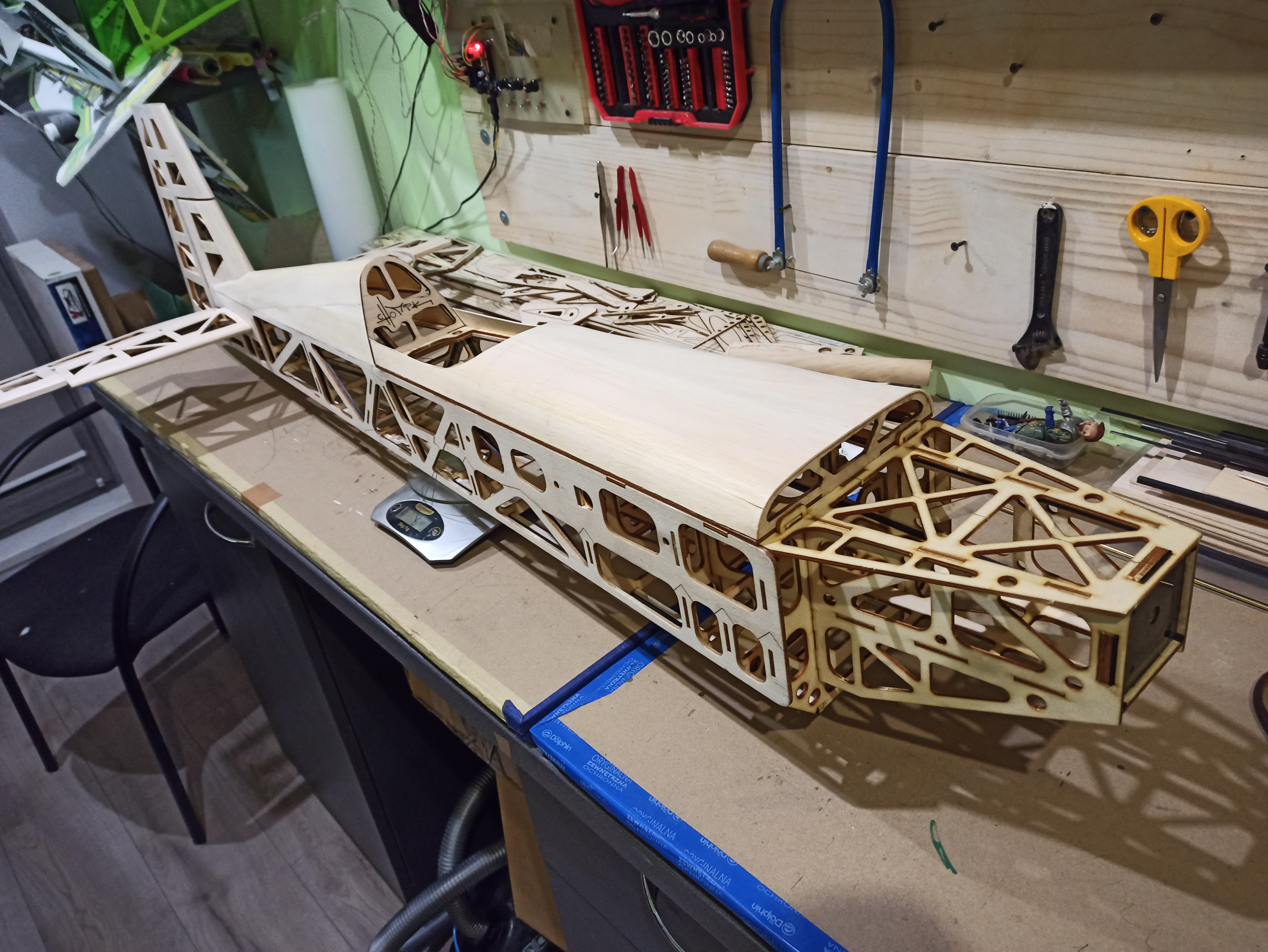

Ciąg dalszy moich wypocin :)
Wciąż wykańczam ogon, a przy okazji zrobiłem grzbiet. Tu niestety popełniłem chyba błąd, ponieważ do obklejenia użyłem miękkiej balsy chcąc sobie ułatwić prace. Teraz grzbiet jest trochę wiotki i dość kruchy :? Muszę coś z tym zrobić....
Całość wygląda coraz lepiej, a masa jest zadowalająca:
IMG_20240215_204533.jpg [ 2.47 MiB | Przeglądane 21852 razy ]
IMG_20240215_204550.jpg [ 2.32 MiB | Przeglądane 21852 razy ]
IMG_20240215_204428.jpg [ 2.5 MiB | Przeglądane 21852 razy ]
IMG_20240215_204445.jpg [ 2.49 MiB | Przeglądane 21852 razy ]

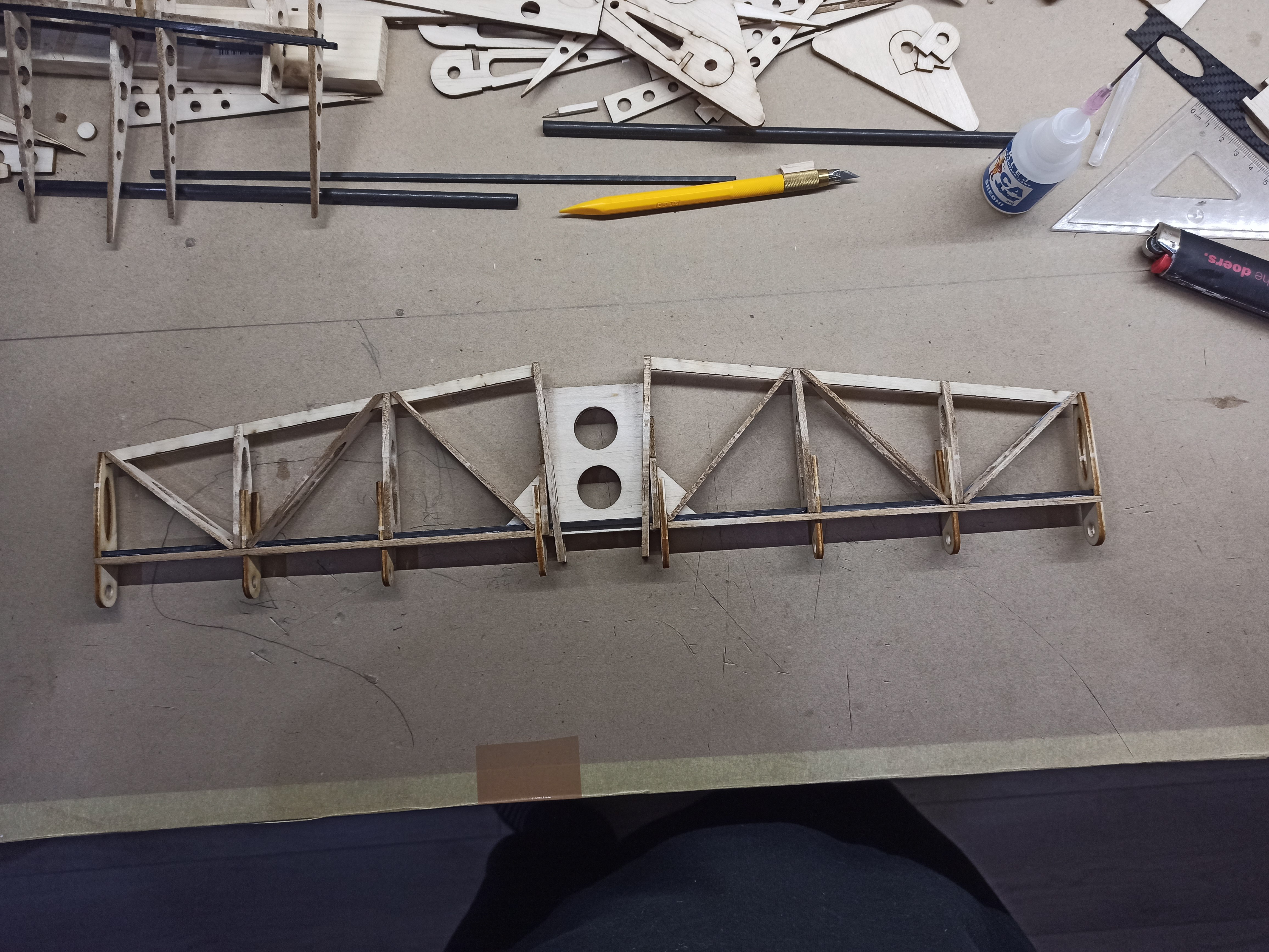

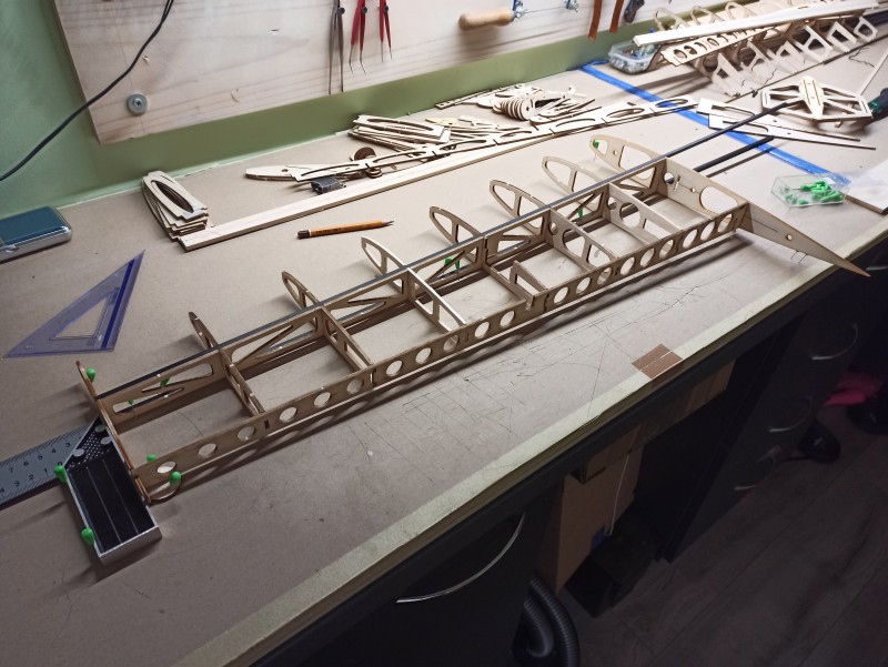

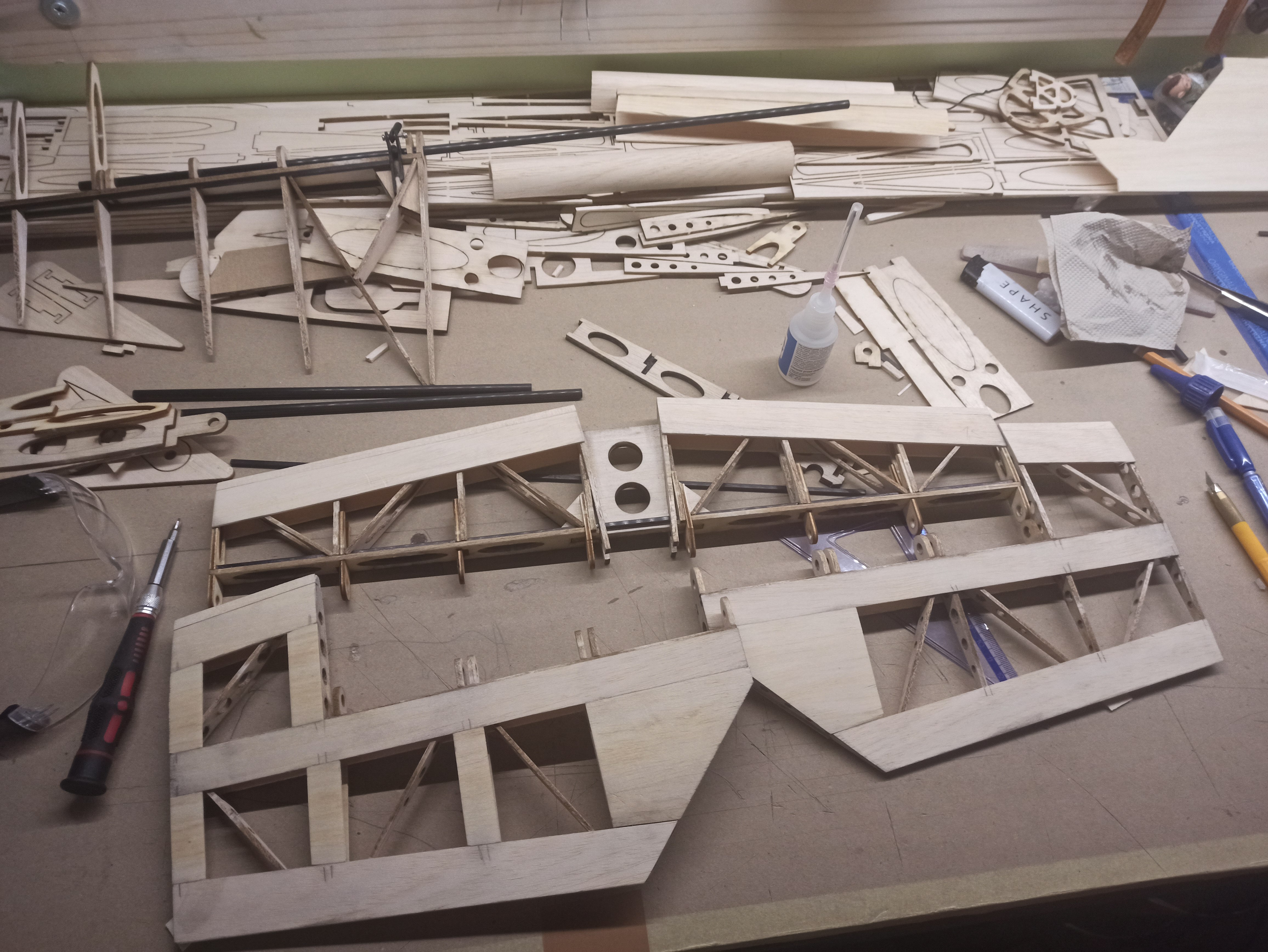

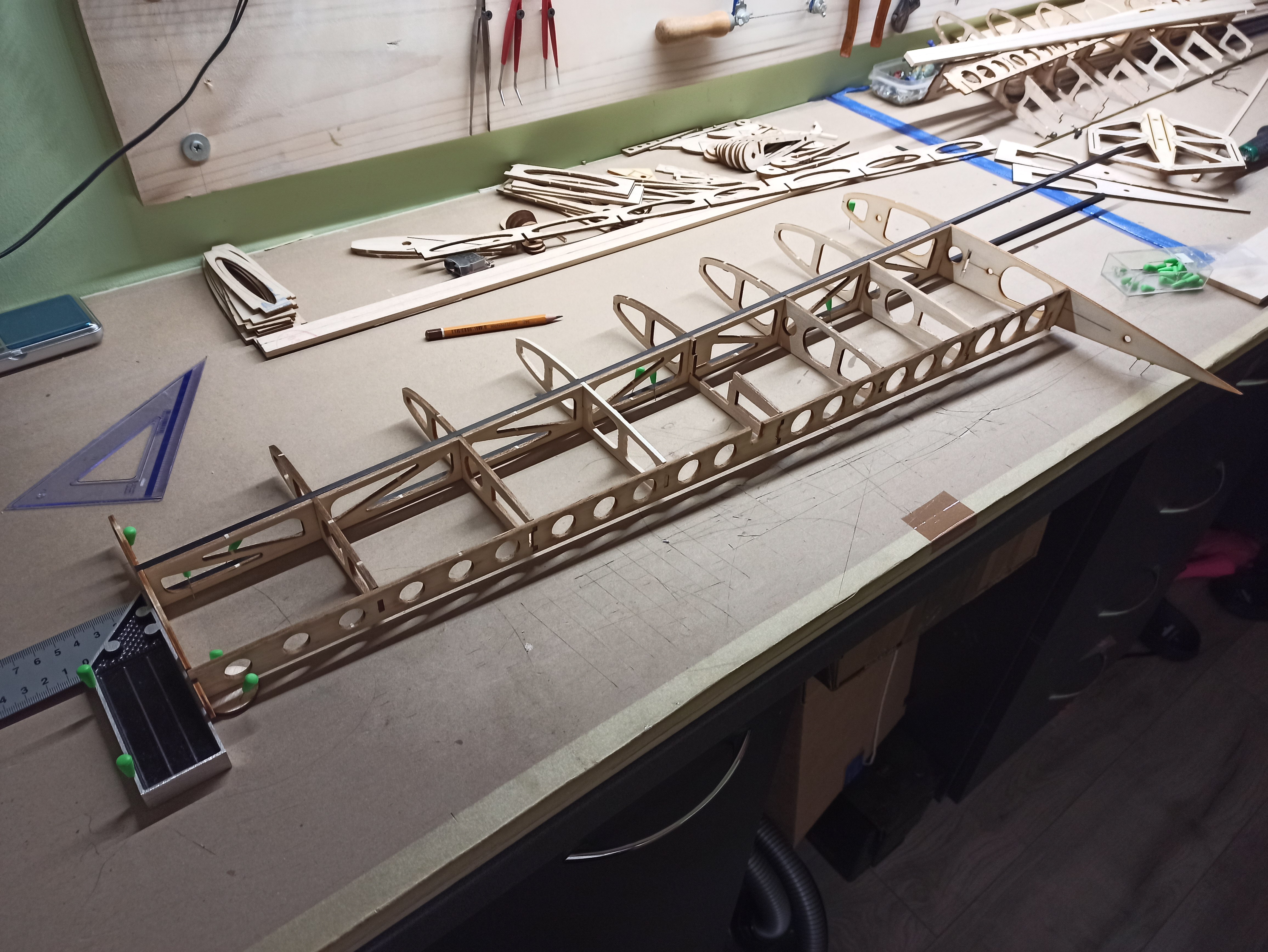

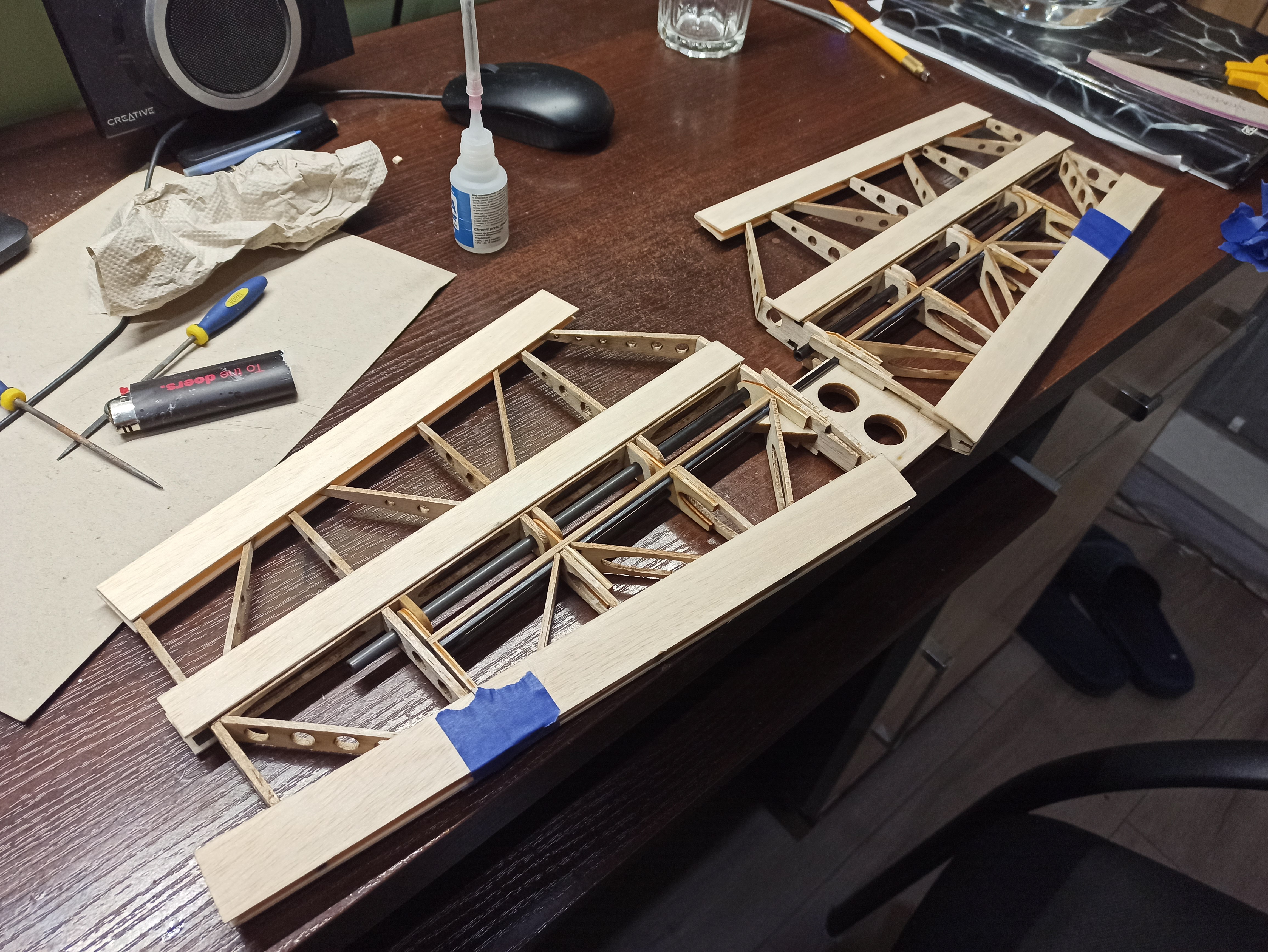

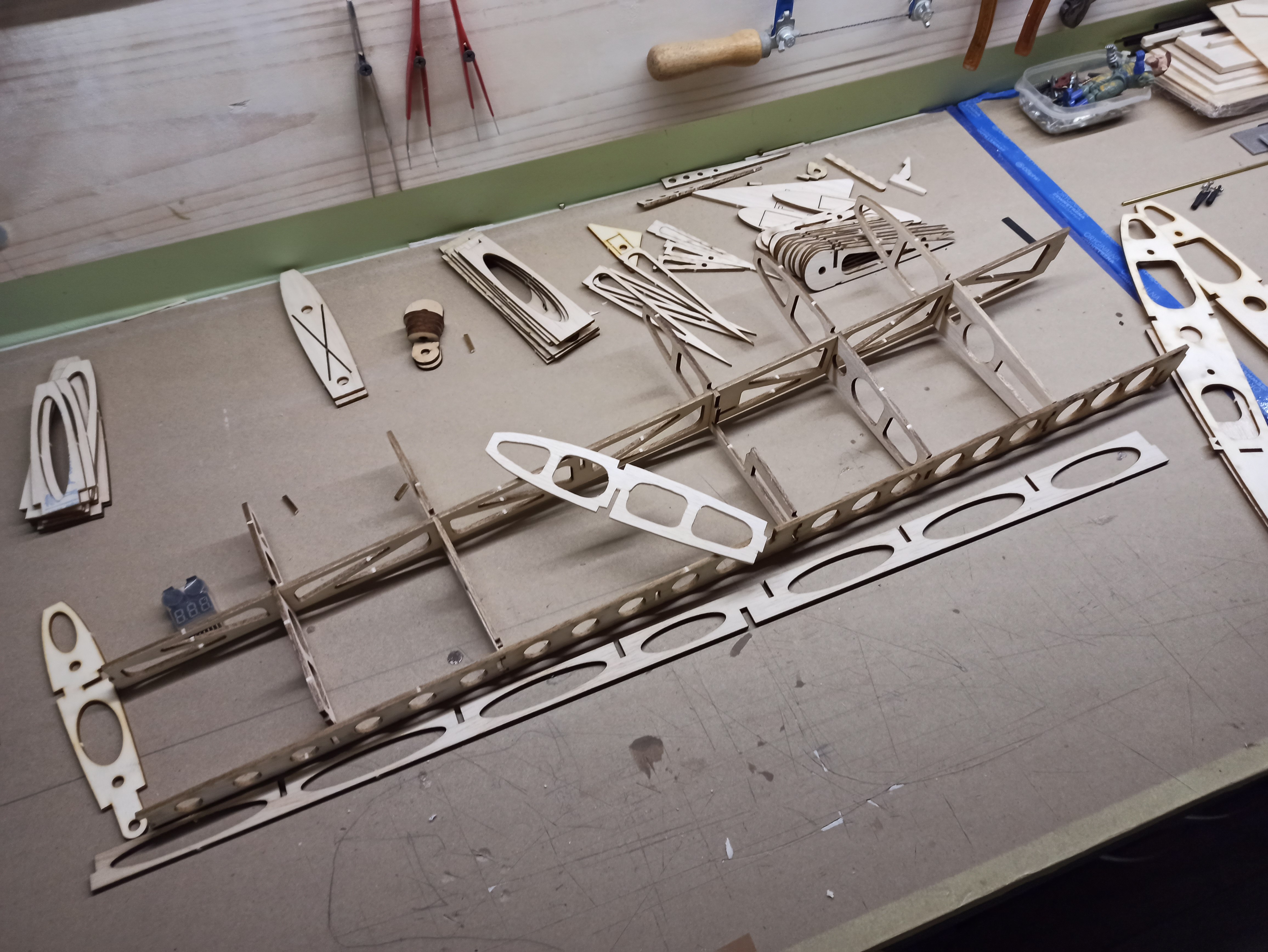

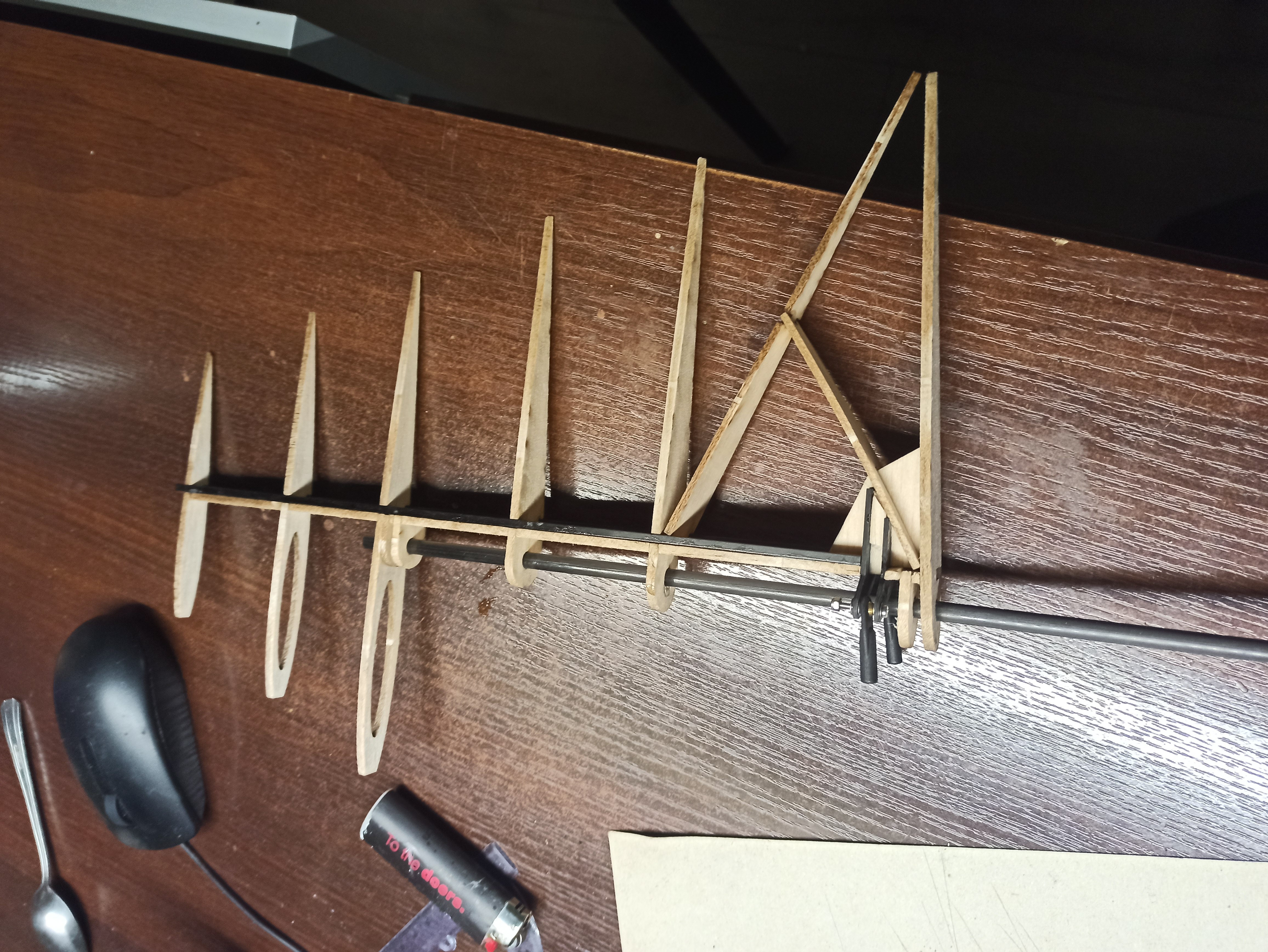

Prace powoli posuwają się do przodu. Teraz czas na skrzydła :D
I tu się wkradł mały psikus, zgubiłem gdzieś jedno żeberko przy przerzuceniu elementów na formatki :D
IMG_20240216_223311.jpg [ 1.96 MiB | Przeglądane 21479 razy ]
IMG_20240217_000241.jpg [ 2.36 MiB | Przeglądane 21479 razy ]
IMG_20240218_095549.jpg [ 2.72 MiB | Przeglądane 21479 razy ]

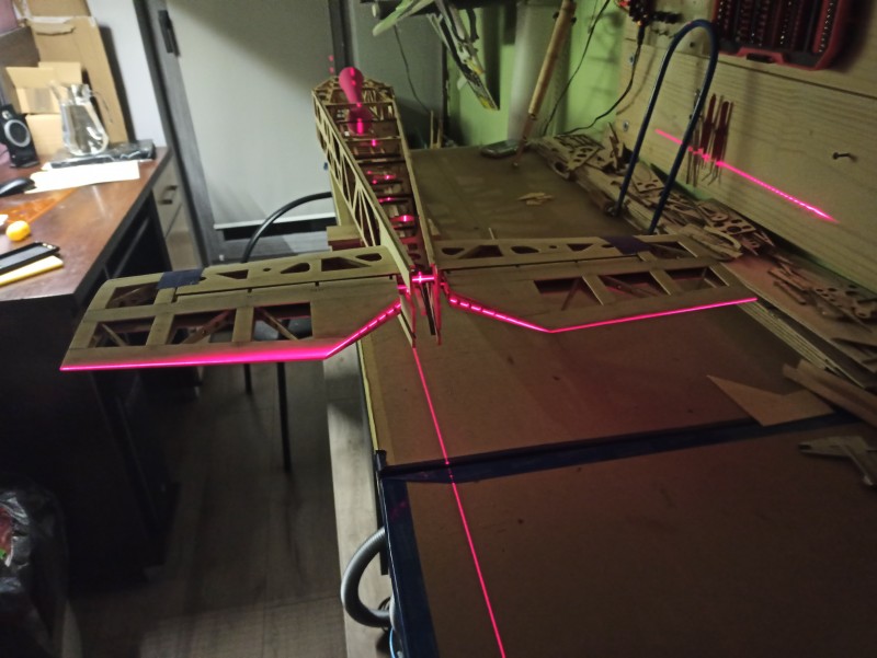

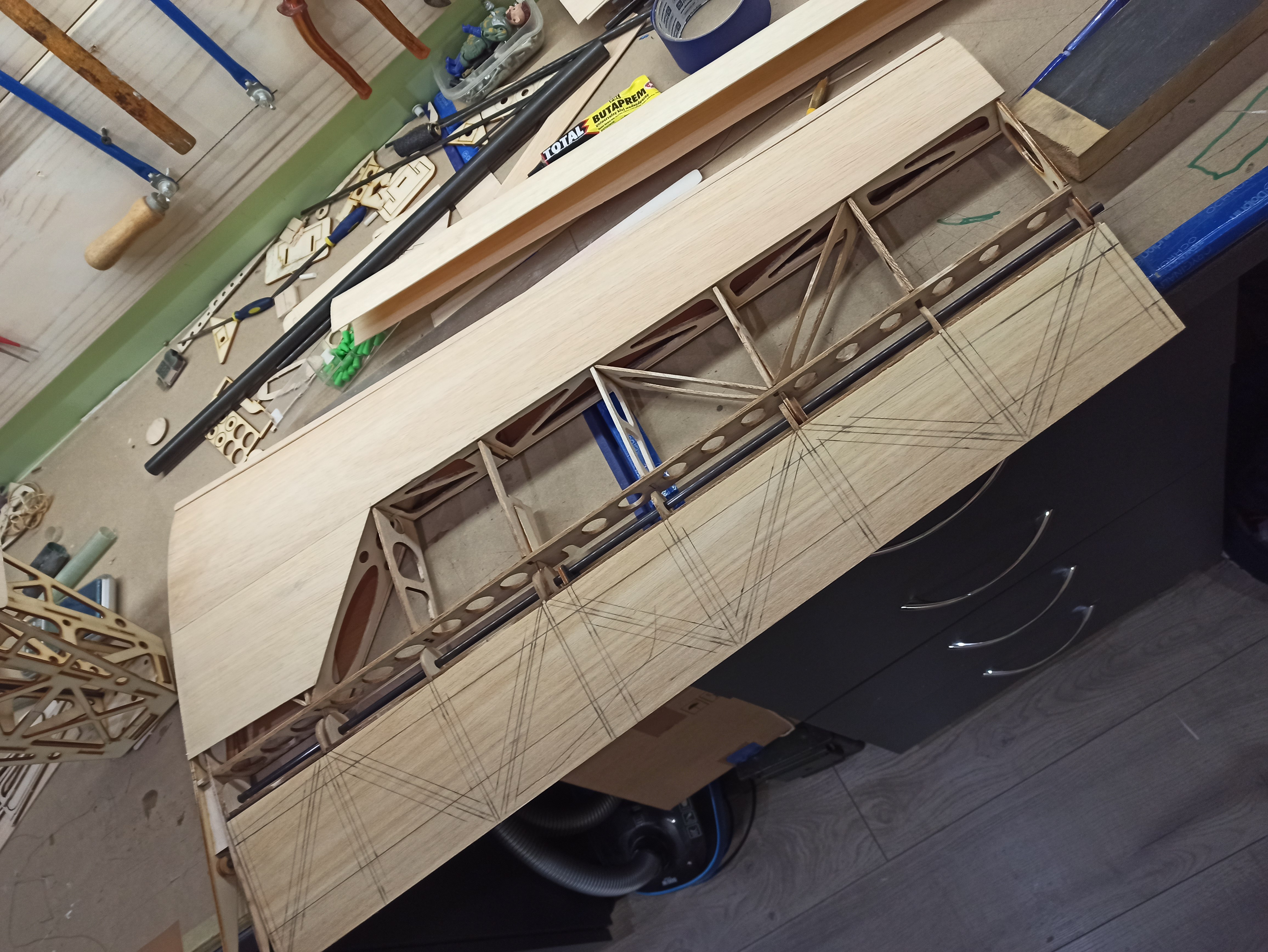

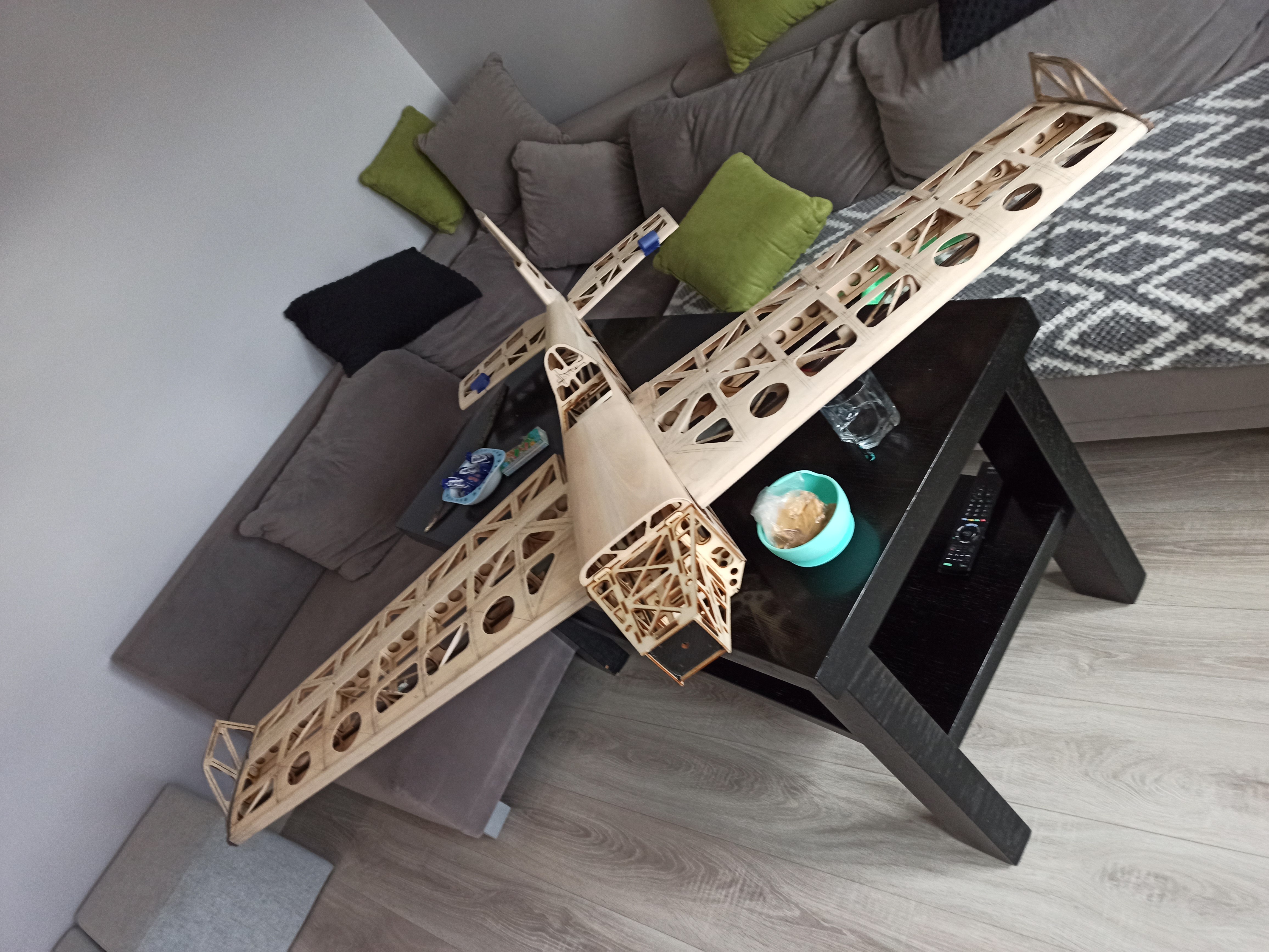

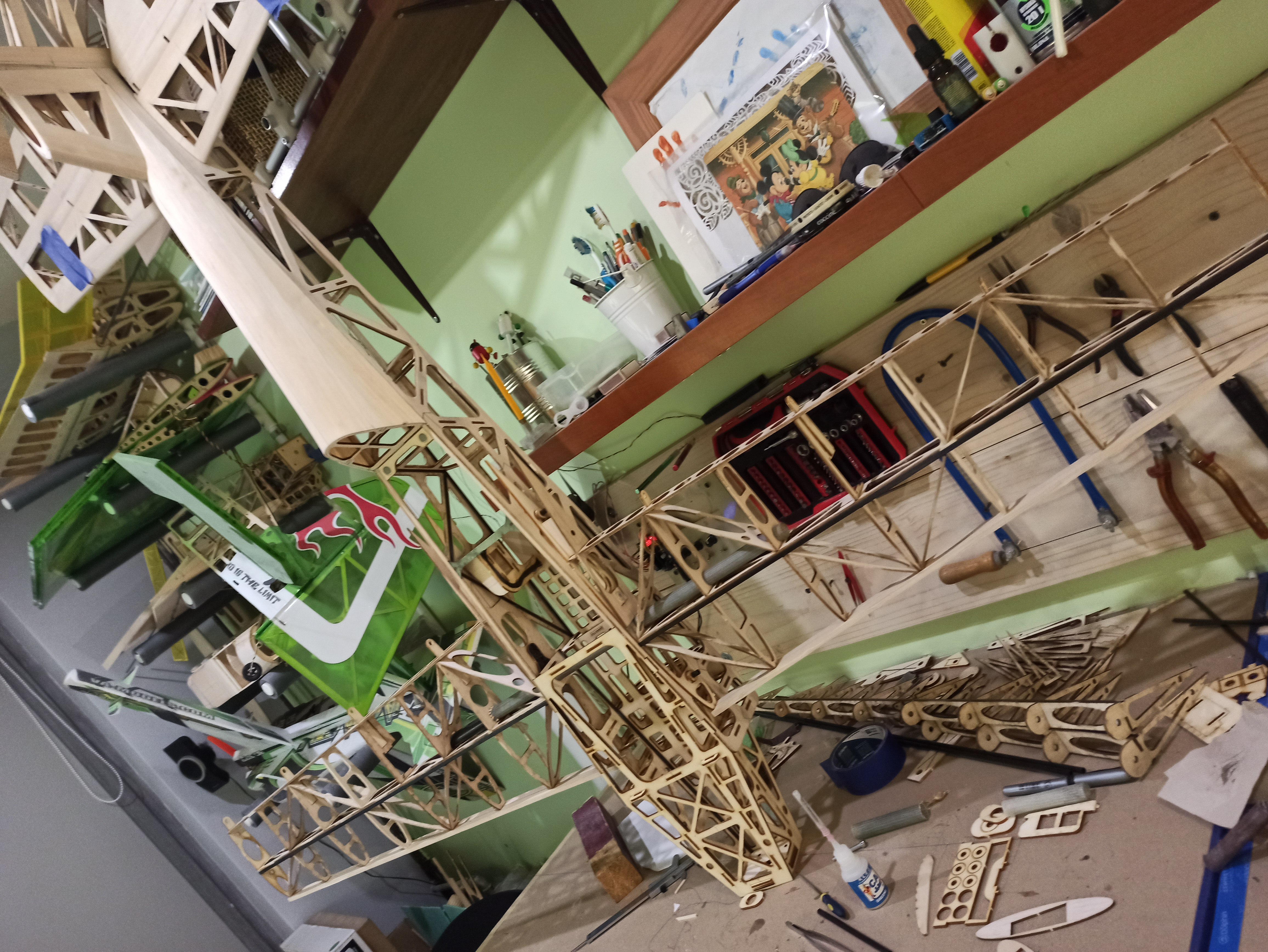

Cześć,

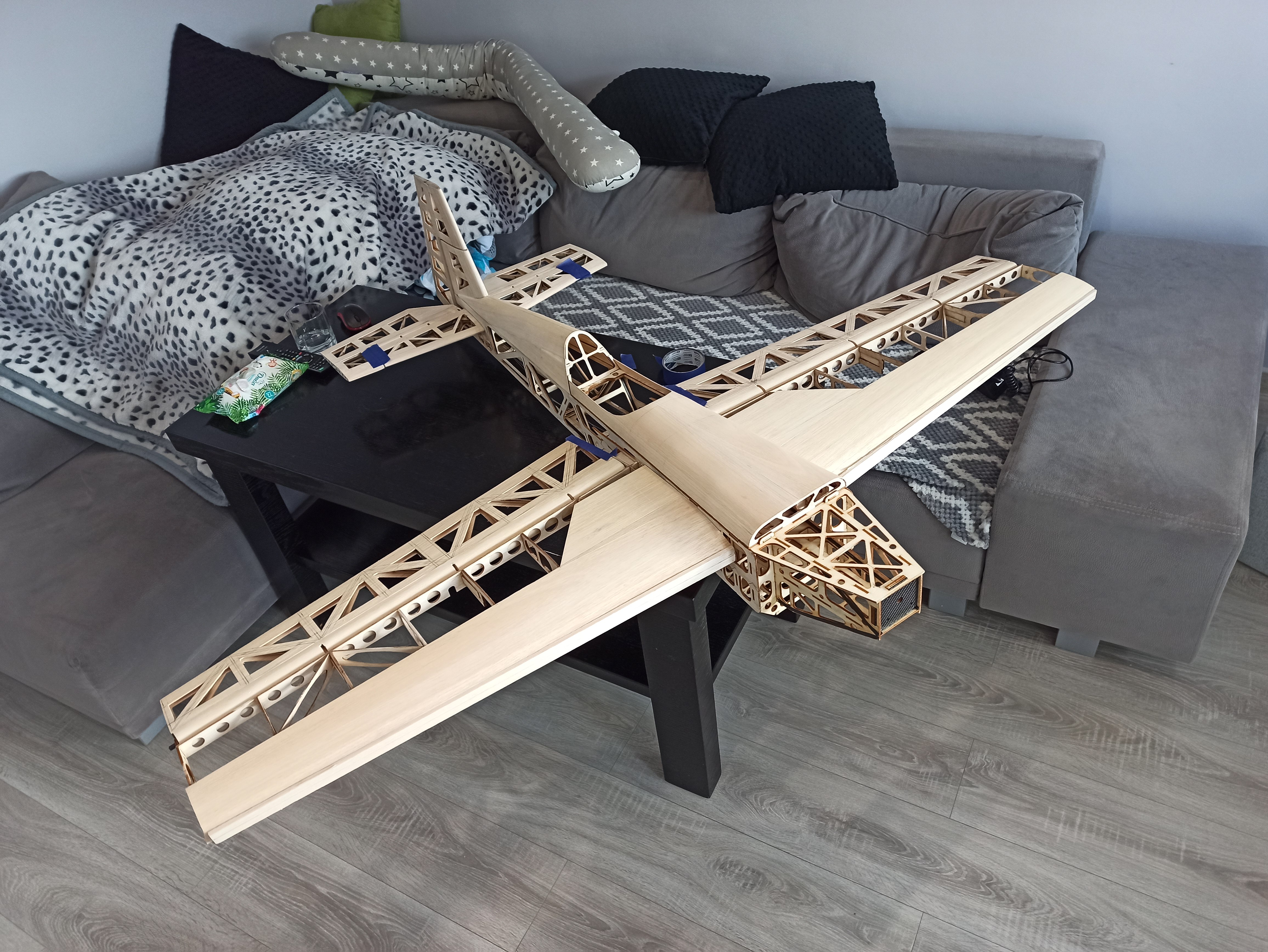

Trochę cisza w temacie, ale pojawiły się problemy. Walczyłem z geometrią płata bo coś się zes..ło....
Ale poszło :) a jak poszło to z kopyta
IMG_20240308_211048.jpg [ 2.18 MiB | Przeglądane 20644 razy ]

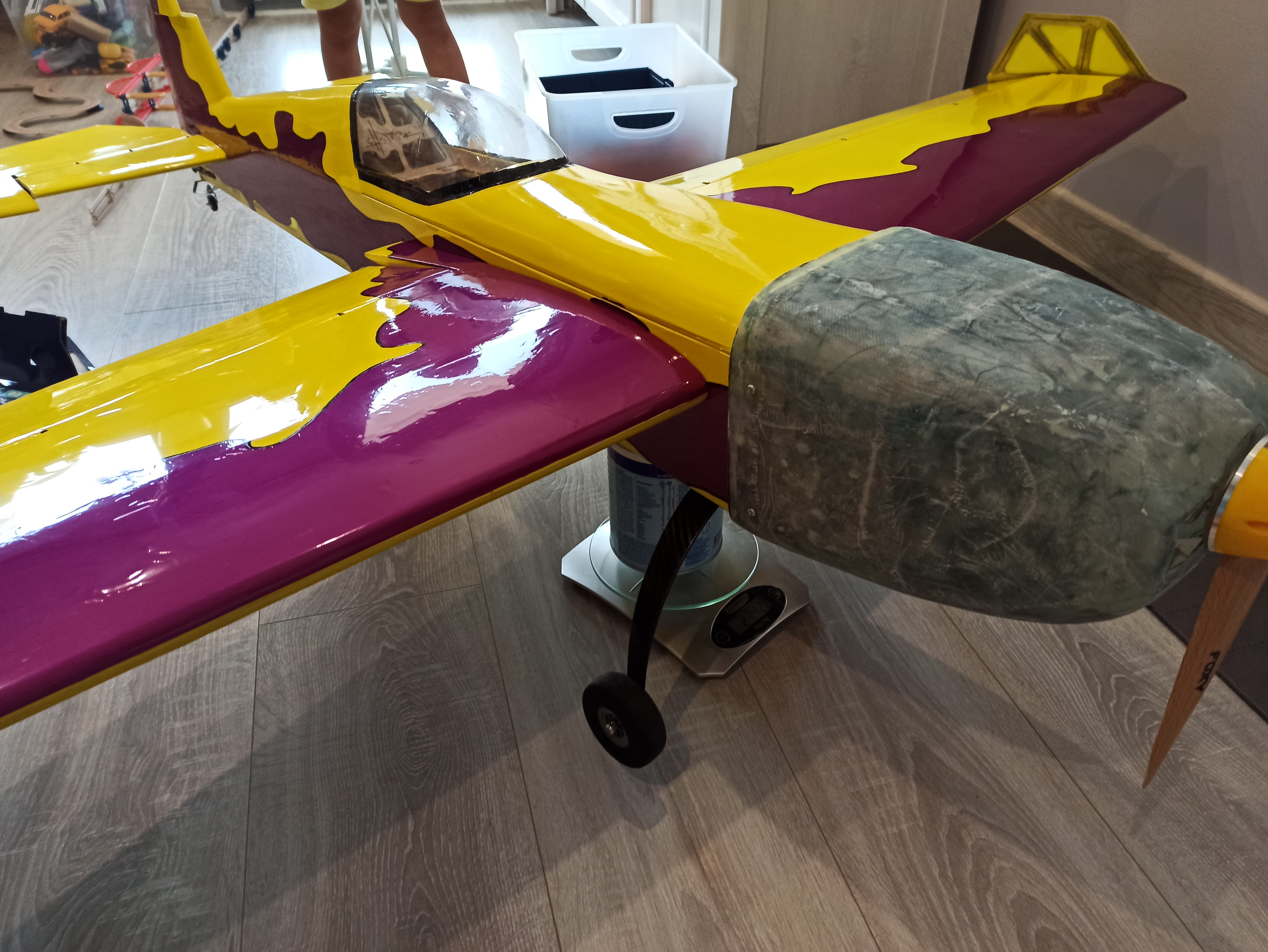

IMG_20240308_211119.jpg [ 2.7 MiB | Przeglądane 20644 razy ]
IMG_20240316_215608.jpg [ 1.7 MiB | Przeglądane 20644 razy ]
IMG_20240316_215636.jpg [ 2.38 MiB | Przeglądane 20644 razy ]
IMG_20240316_234838.jpg [ 2.09 MiB | Przeglądane 20644 razy ]

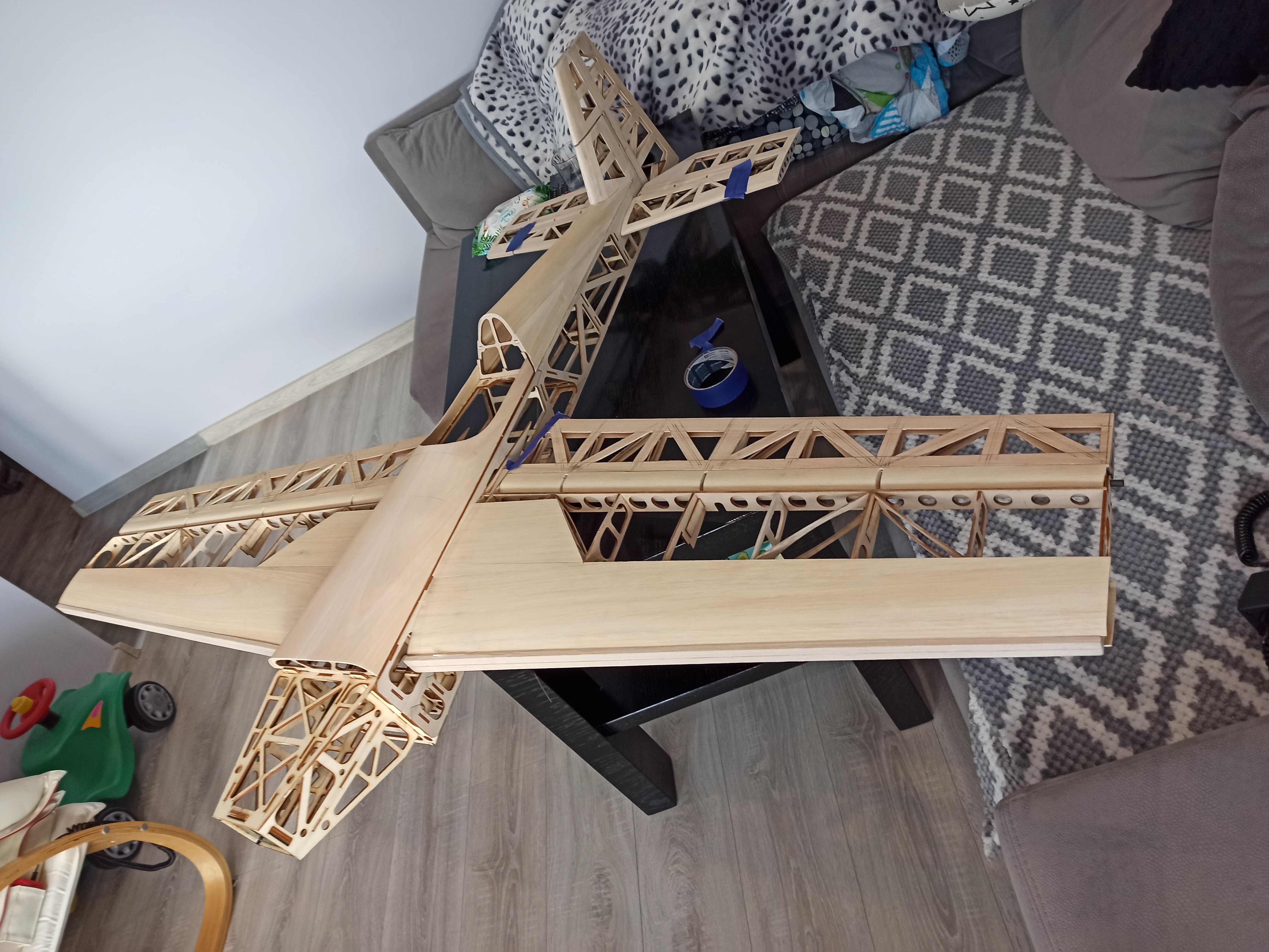

No i całość zaczęła wyglądać :mrgreen:
IMG_20240318_093153.jpg [ 2.7 MiB | Przeglądane 20644 razy ]
IMG_20240318_093209.jpg [ 2.14 MiB | Przeglądane 20644 razy ]

No :mrgreen: Kit poskładany :D Teraz trza to ulotnić :lol:
IMG_20240328_082744.jpg [ 2.19 MiB | Przeglądane 20307 razy ]
IMG_20240328_082753.jpg [ 2.36 MiB | Przeglądane 20307 razy ]
IMG_20240328_082820.jpg [ 2.53 MiB | Przeglądane 20307 razy ]

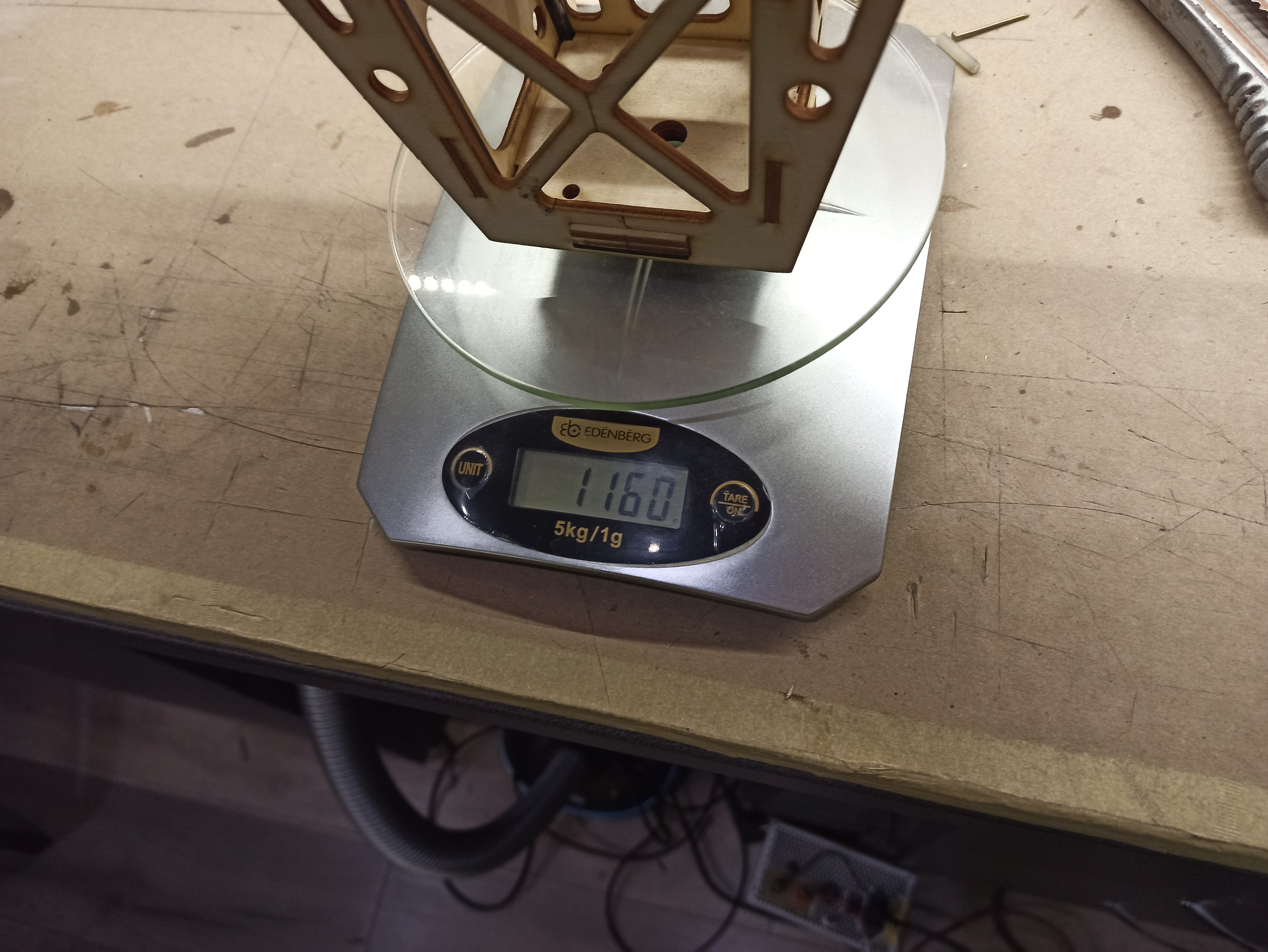

Kontrola masy: program wyliczył 1176g :mrgreen:
IMG_20240327_233717.jpg [ 2.12 MiB | Przeglądane 20307 razy ]

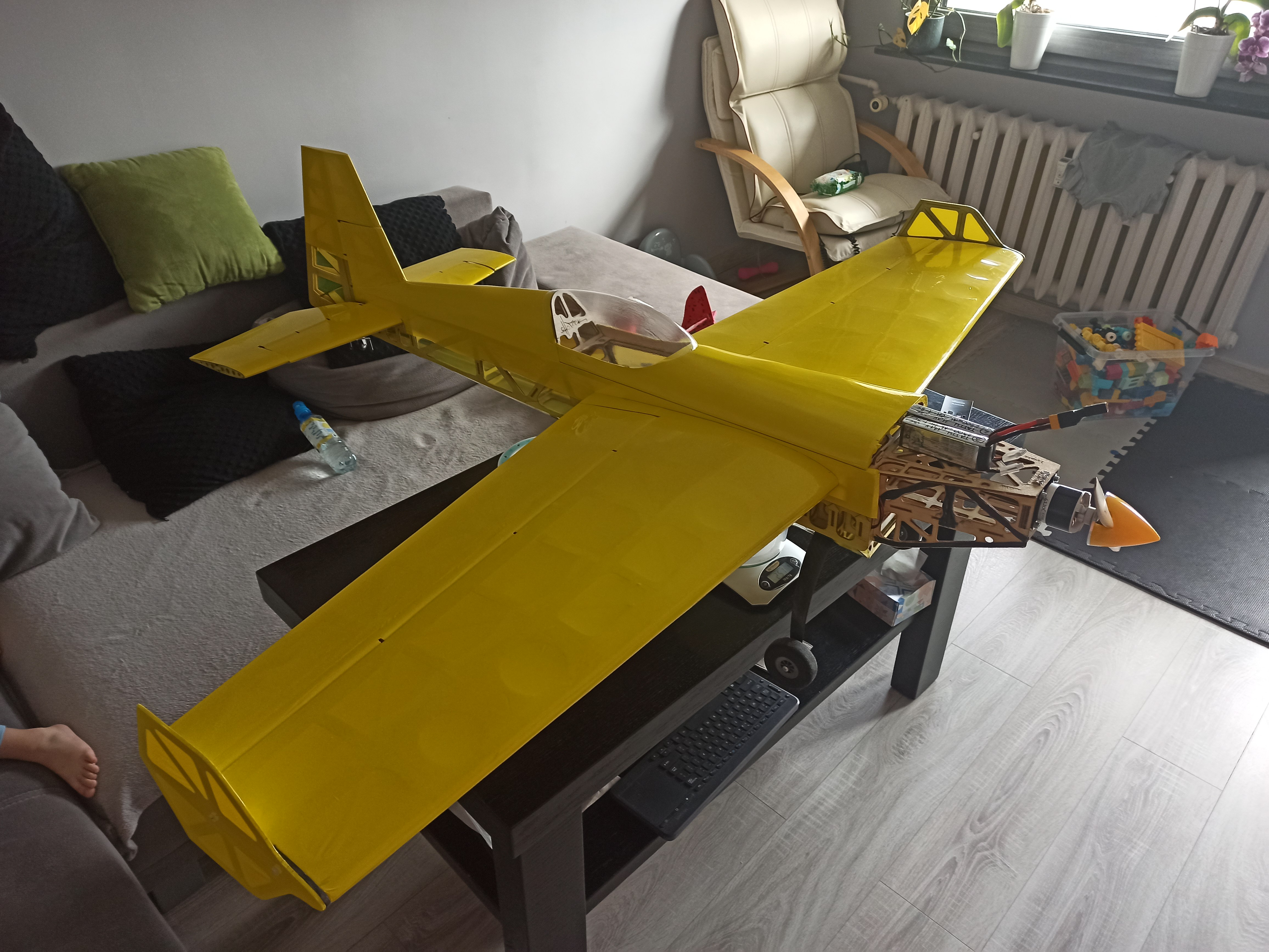

Model jest oklejony w całości, a przynajmniej kolorystyczna baza:
IMG_20240502_150845.jpg [ 2.03 MiB | Przeglądane 19018 razy ]
IMG_20240502_150913.jpg [ 2.16 MiB | Przeglądane 19018 razy ]

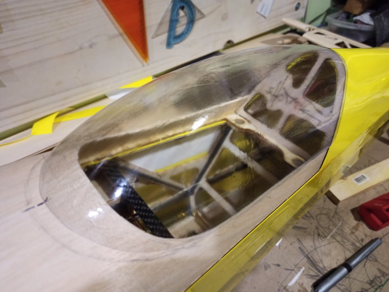

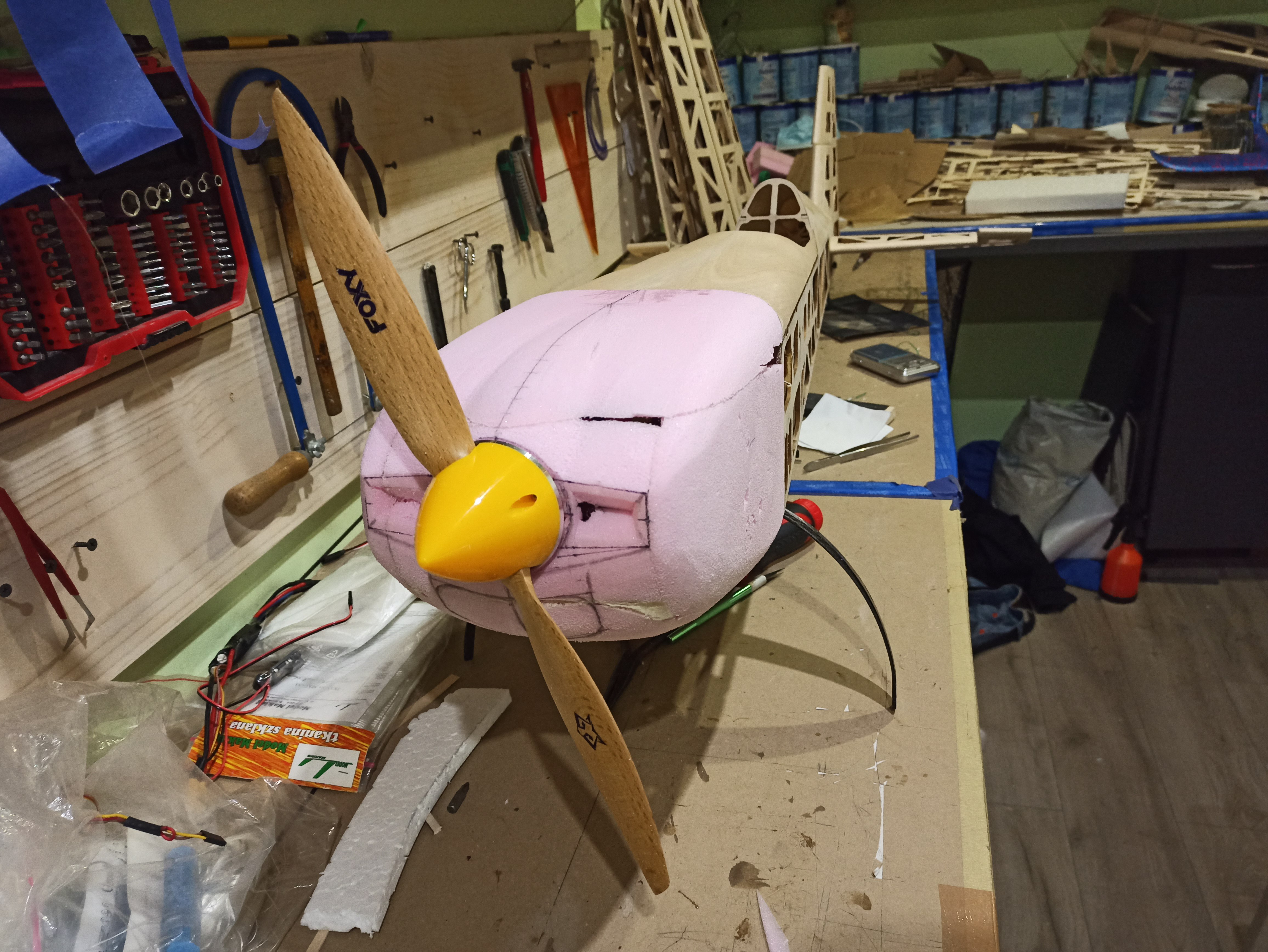

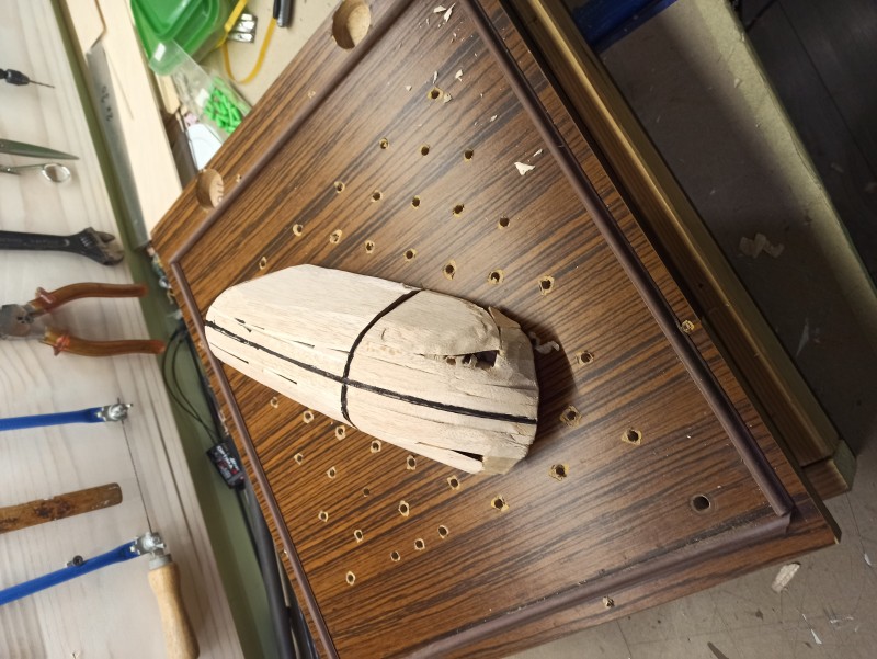

Zrobiłem też owiewkę. Zbudowałem stół podciśnieniowy który sprawdził się świetnie, choć wydłubany z płyt meblowych spod śmietnika :mrgreen: Niestety troszkę goni mnie czas, wiec kopyto nie jest idealnie gładkie, co wyszło na materiale. Może będę miał czas i chęci to to poprawie
IMG_20240419_230209.jpg [ 2.37 MiB | Przeglądane 19018 razy ]
IMG_20240423_191208.jpg [ 2.18 MiB | Przeglądane 19018 razy ]
Powstało też kopyto maski silnika, ale z niego też nie jestem zadowolony 8-) Ale to już muszę poprawić

Wiek: 40
oj, zdecydowanie nie umiem w relacje :twisted:

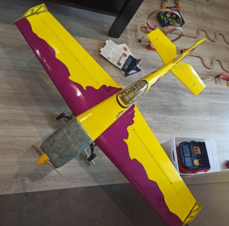

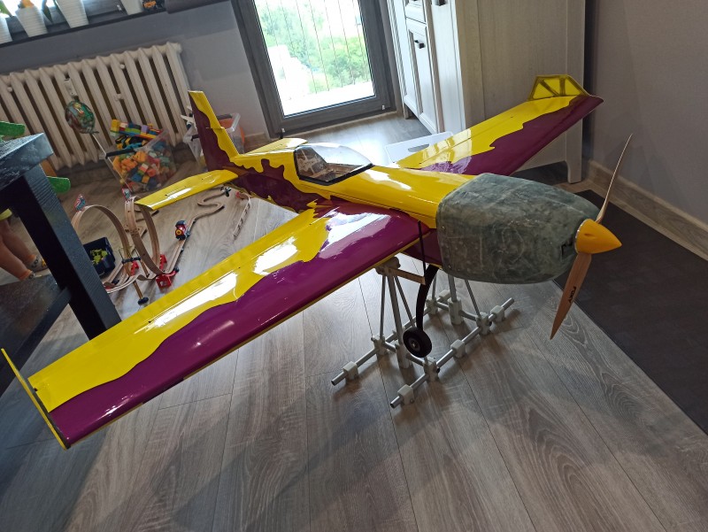

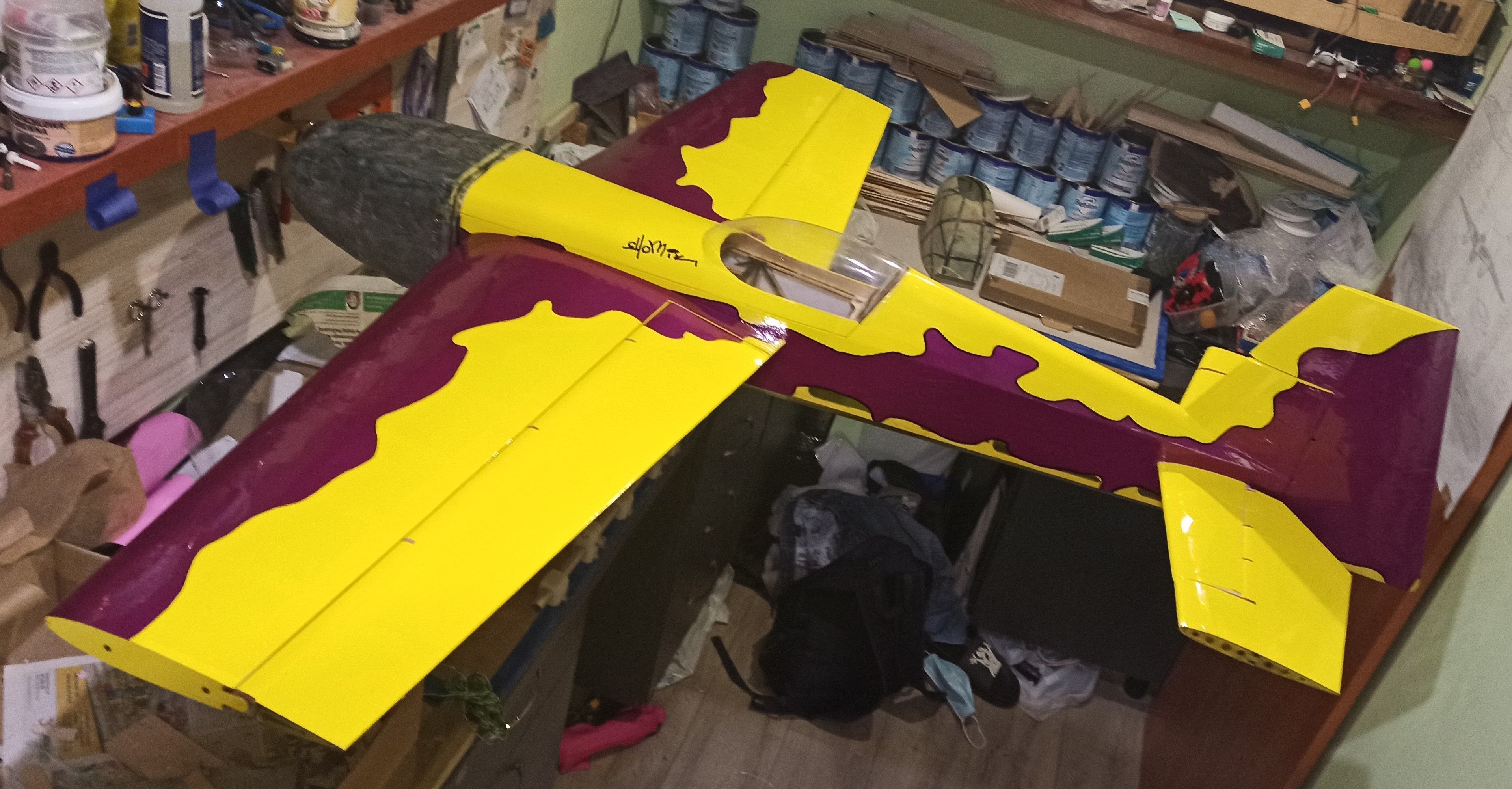

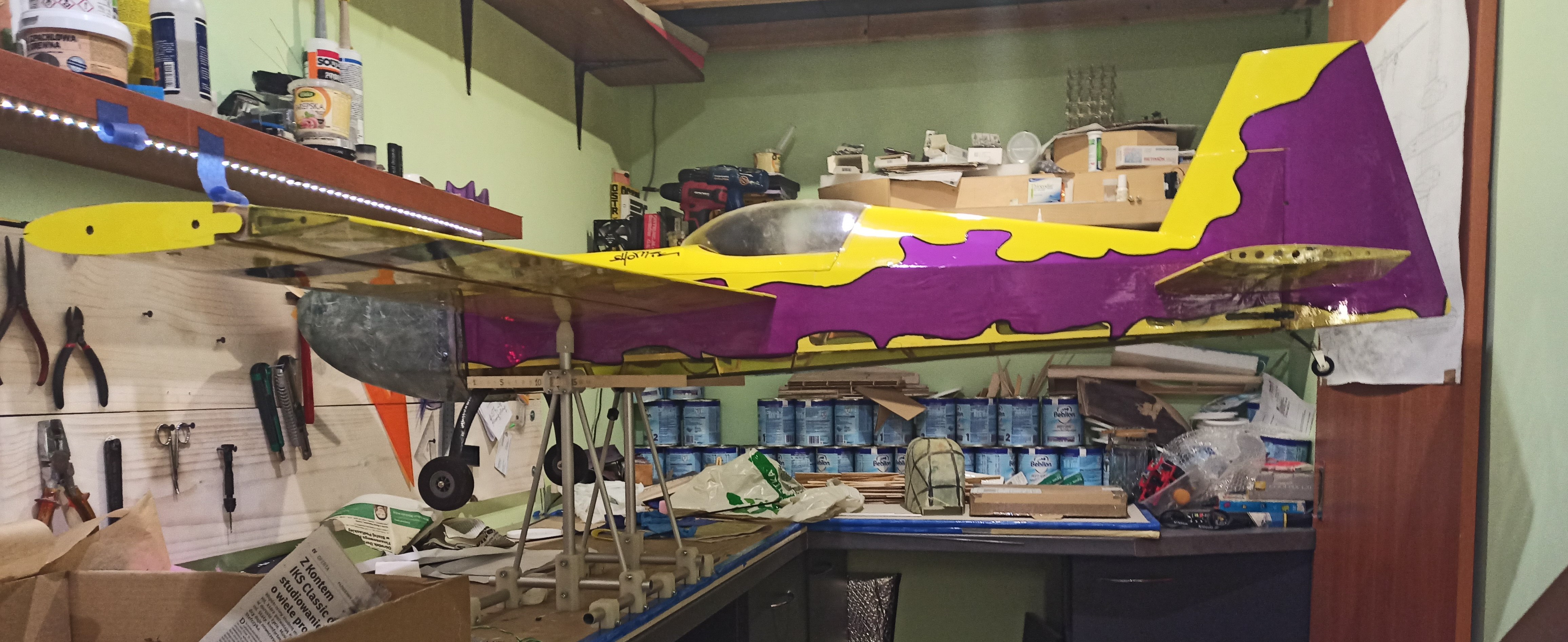

Model w sumie jest skończony:
IMG_20240521_205236 v2.jpg [ 1.4 MiB | Przeglądane 17349 razy ]
IMG_20240521_205259 v2.jpg [ 1.7 MiB | Przeglądane 17349 razy ]
IMG_20240605_181004.jpg [ 2.64 MiB | Przeglądane 17349 razy ]
IMG_20240605_181028 v2.jpg [ 1.76 MiB | Przeglądane 17349 razy ]

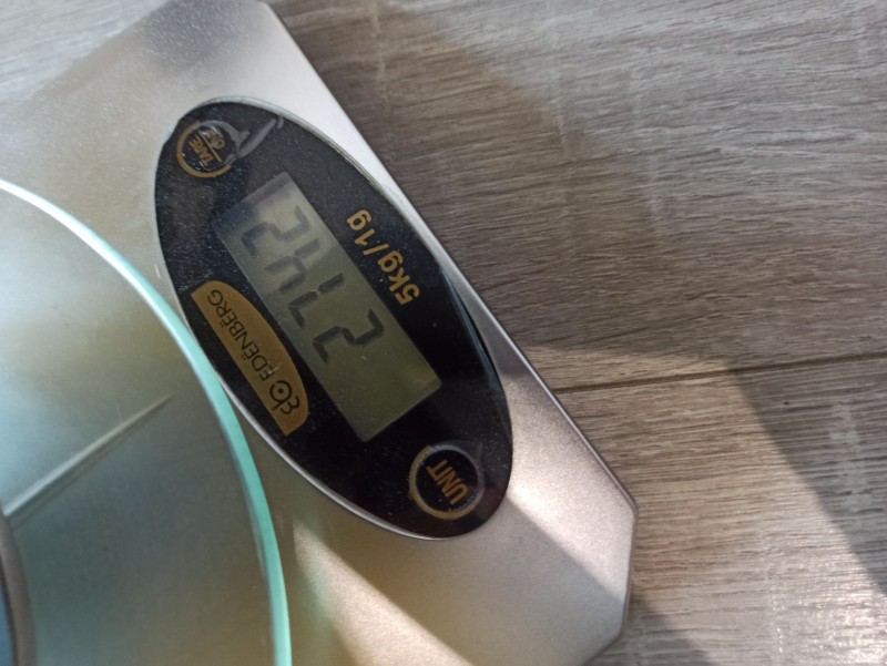

No i finalne ważenie:
IMG_20240605_181358.jpg [ 2.19 MiB | Przeglądane 17349 razy ]
IMG_20240605_181354.jpg [ 2.29 MiB | Przeglądane 17349 razy ]
Pomaluje jeszcze maskę, ale 2750g to chyba dobry wynik. Teraz czekam na lepszą pogodę żeby sprawdzić czy to lata :mrgreen:
