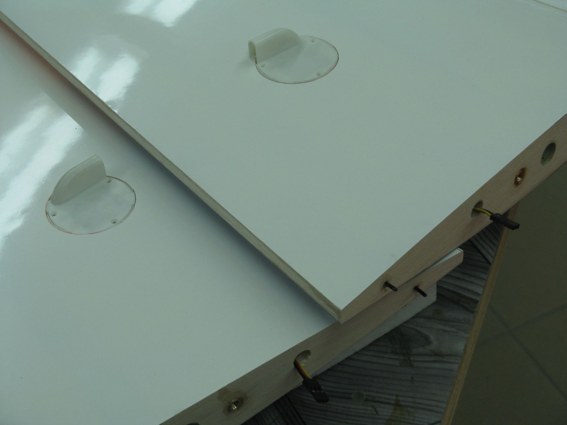

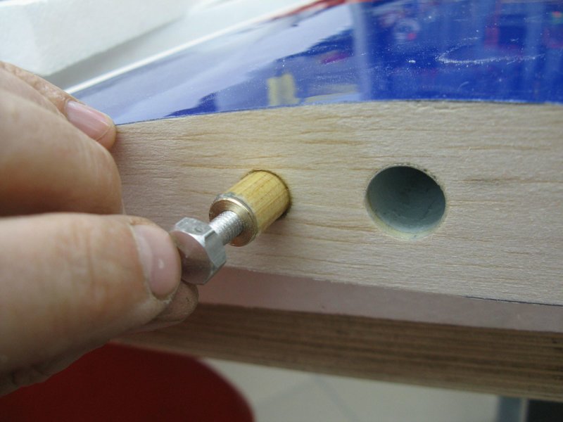

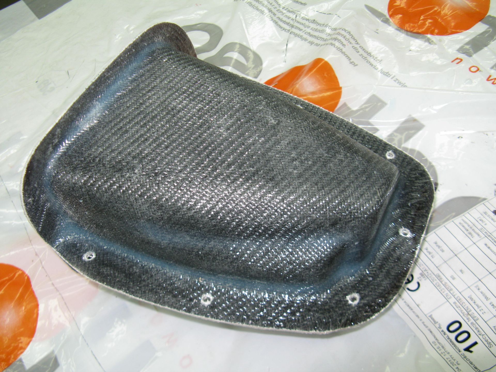

PostNapisane: środa, 7 czerwca 2017, 14:27
Posty: 1340
Mocowanie płatów i serw lotek.
IMG_0555.jpg [ 165.29 KiB | Przeglądane 4991 razy ]
IMG_0556.jpg [ 220.6 KiB | Przeglądane 4991 razy ]
IMG_0557.jpg [ 213.33 KiB | Przeglądane 4991 razy ]
IMG_0558.jpg [ 227.26 KiB | Przeglądane 4991 razy ]
IMG_0559.jpg [ 135.06 KiB | Przeglądane 4991 razy ]
IMG_0560.jpg [ 131.48 KiB | Przeglądane 4991 razy ]
