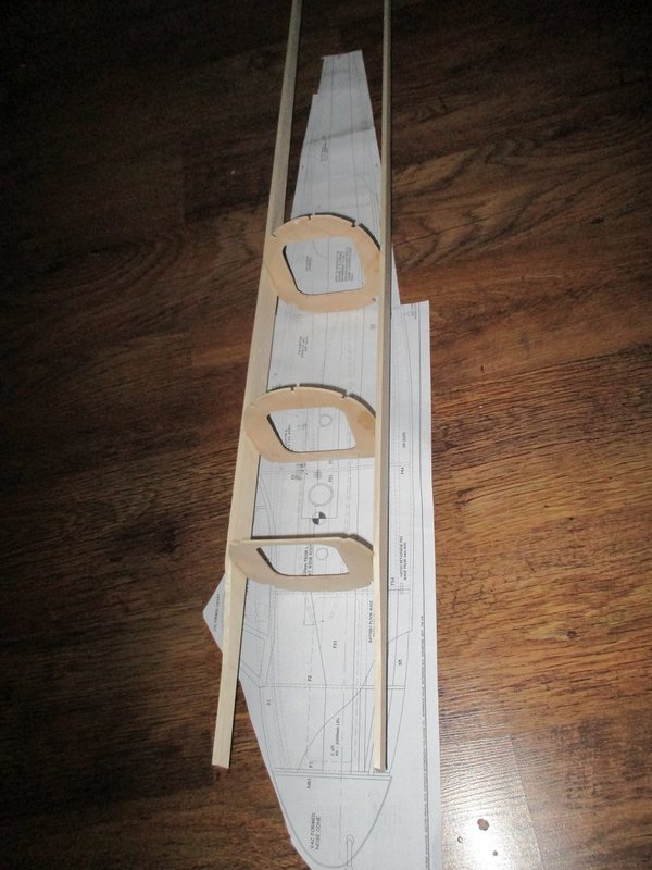

ręczne CNC:
1.jpg [ 322.2 KiB | Przeglądane 5170 razy ]
początki

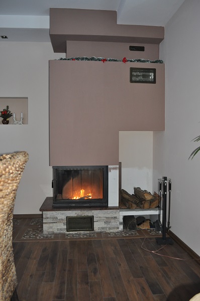

Zawsze będzie pożytek, w czem innem zrobionem własnymi ręcyma
kominek1.jpg [ 90.49 KiB | Przeglądane 4803 razy ]
