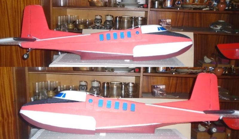

Nielatany wrócił z lotniska do "lakierni".
Dzisiaj już obie strony pomalowane podstawowymi barwami.

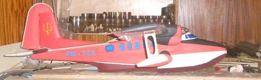

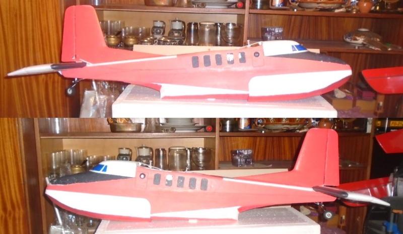

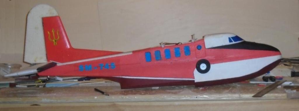

Malowanie w między czasie się skończyło:

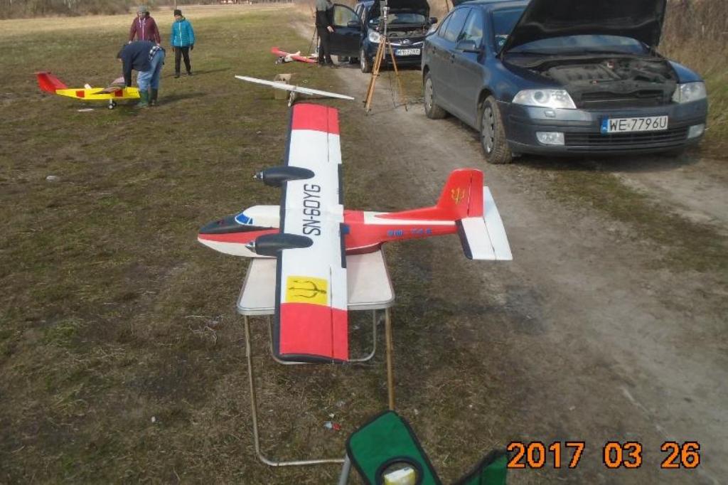

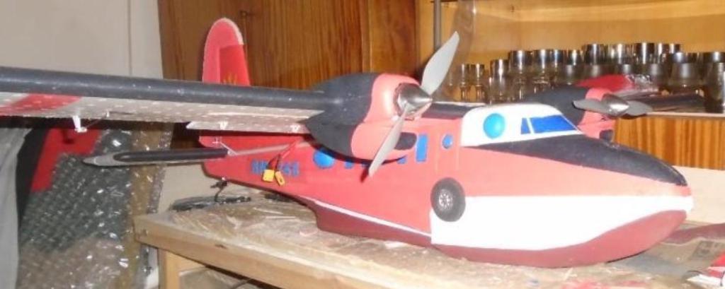

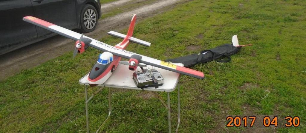

Dwa razy był na lotnisku i sobie latał:
DSC02380.JPG [ 106.95 KiB | Przeglądane 3713 razy ]

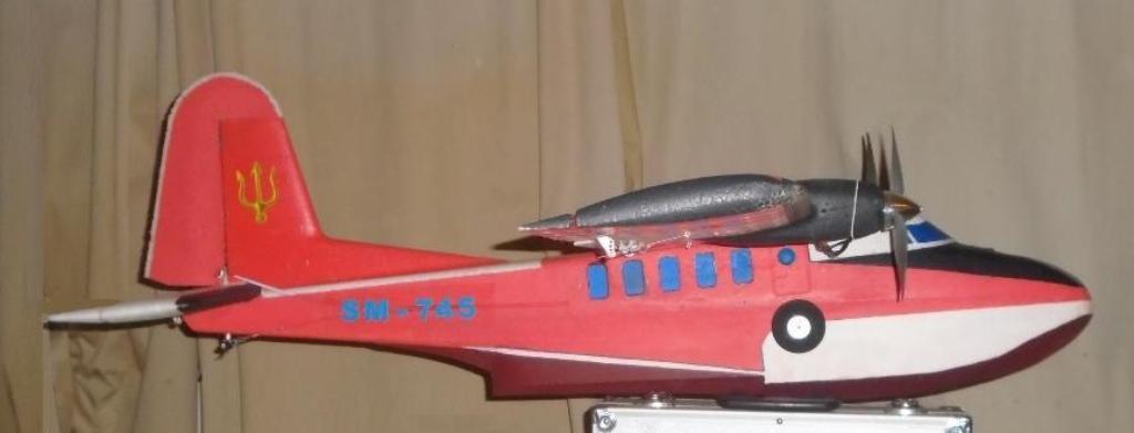

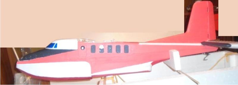

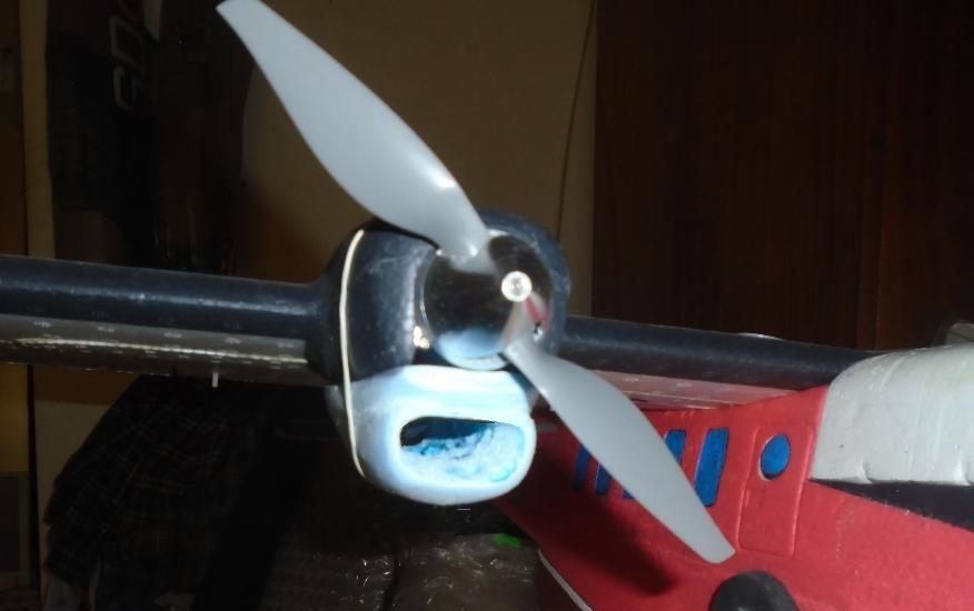

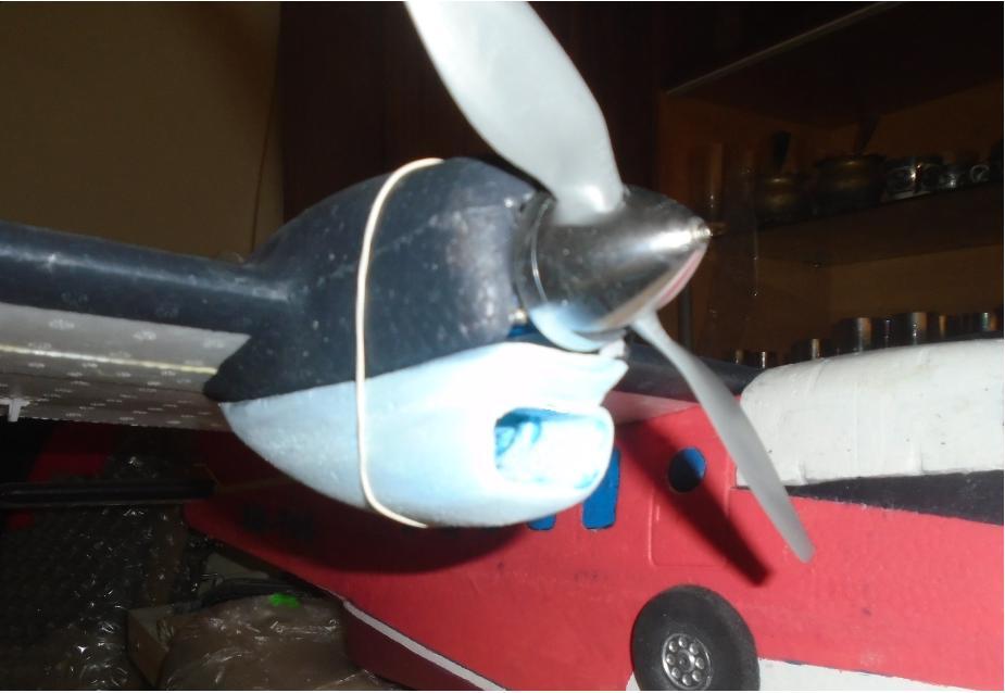

Obecnie klei się powiększony ster kierunku bo przy tak dużym obecnie kadłubie TS słabo skręca i dorobiłem osłony na silniki.
DSC023650.JPG [ 31.66 KiB | Przeglądane 3719 razy ]
DSC023690.JPG [ 43.92 KiB | Przeglądane 3719 razy ]
DSC024860.JPG [ 51.35 KiB | Przeglądane 3719 razy ]
DSC02488.JPG [ 40.63 KiB | Przeglądane 3719 razy ]
DSC02487.JPG [ 55.24 KiB | Przeglądane 3719 razy ]
Teraz przejdzie testy z nowym sterem. :mrgreen:
Pozdrawiam Stefan.

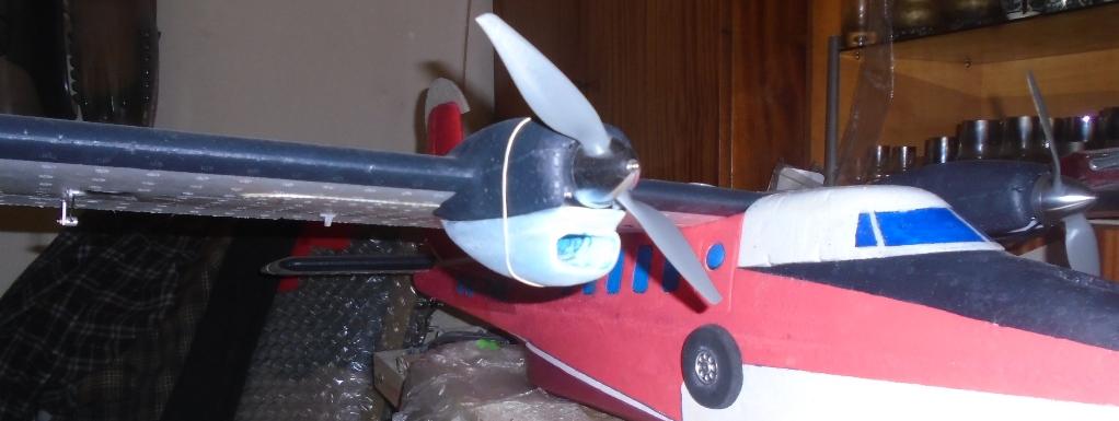

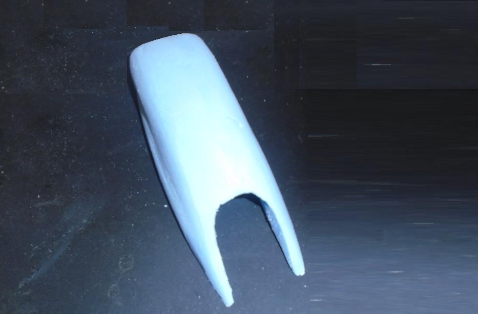

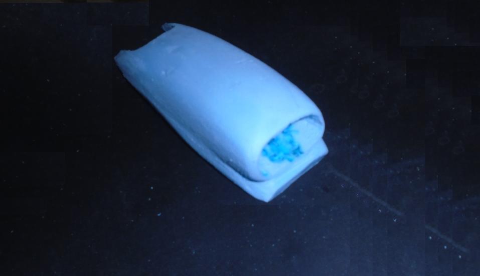

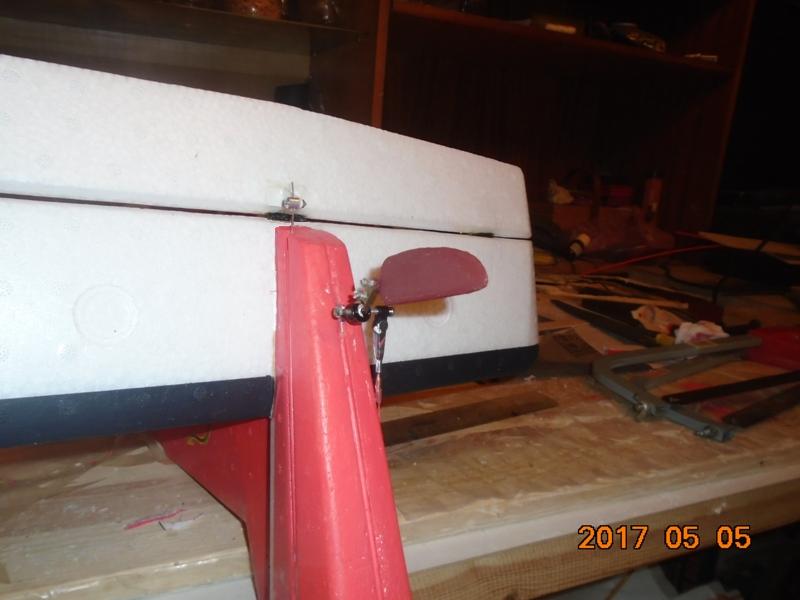

Czy to
nie będzie przy starcie i lądowaniu robić za łapacz wody?

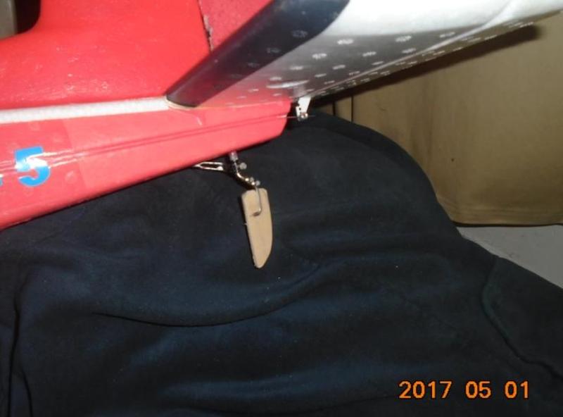

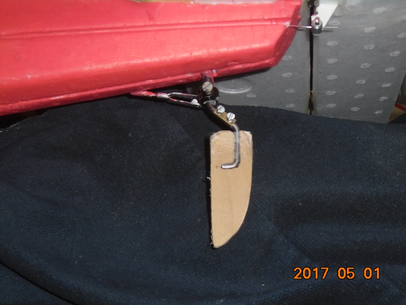

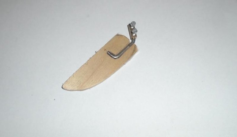

Stefan,tak przy okazji male pytanko,
nigdzie na zdjeciach nie widze wodnego steru kierunku,jak rozwiazales sterowanie modelu TS na wodzie.?

Czy to nie będzie przy starcie i lądowaniu robić za łapacz wody?
Co wpadnie do osłon to śmigło wydmucha.
Wnętrze będzie jeszcze wygładzone:
DSC02493.JPG [ 142.34 KiB | Przeglądane 3643 razy ]
DSC02491.JPG [ 2.17 MiB | Przeglądane 3643 razy ]

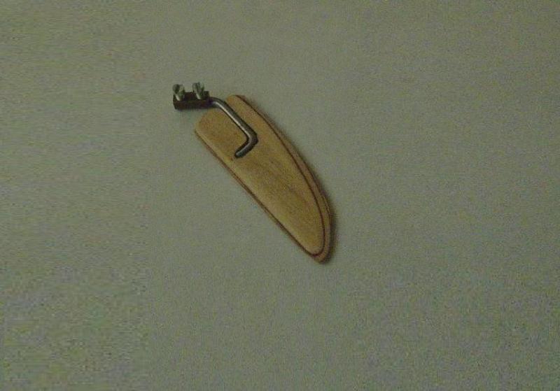

Nie jest jeszcze złożone, ale elementy są.

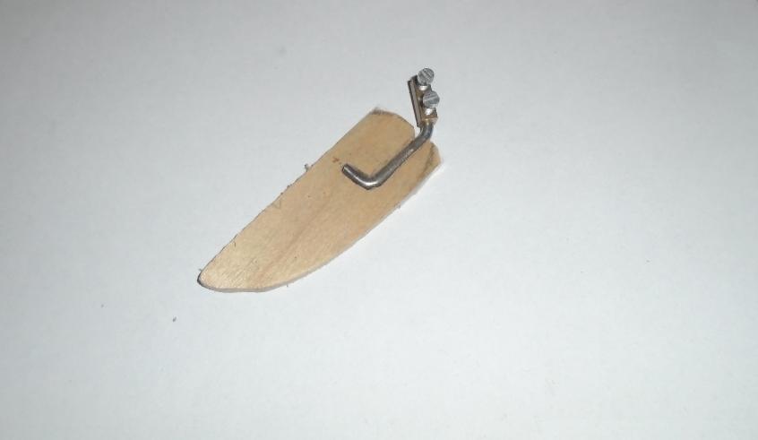

Płetwa jest przykręcana na złączkę z elektrycznej kostki do uciętej byłej goleni tylnego kółka.
Taki na szybko sklejony rysunek:
493.JPG [ 56.71 KiB | Przeglądane 3643 razy ]
Pozdrawiam Stefan.

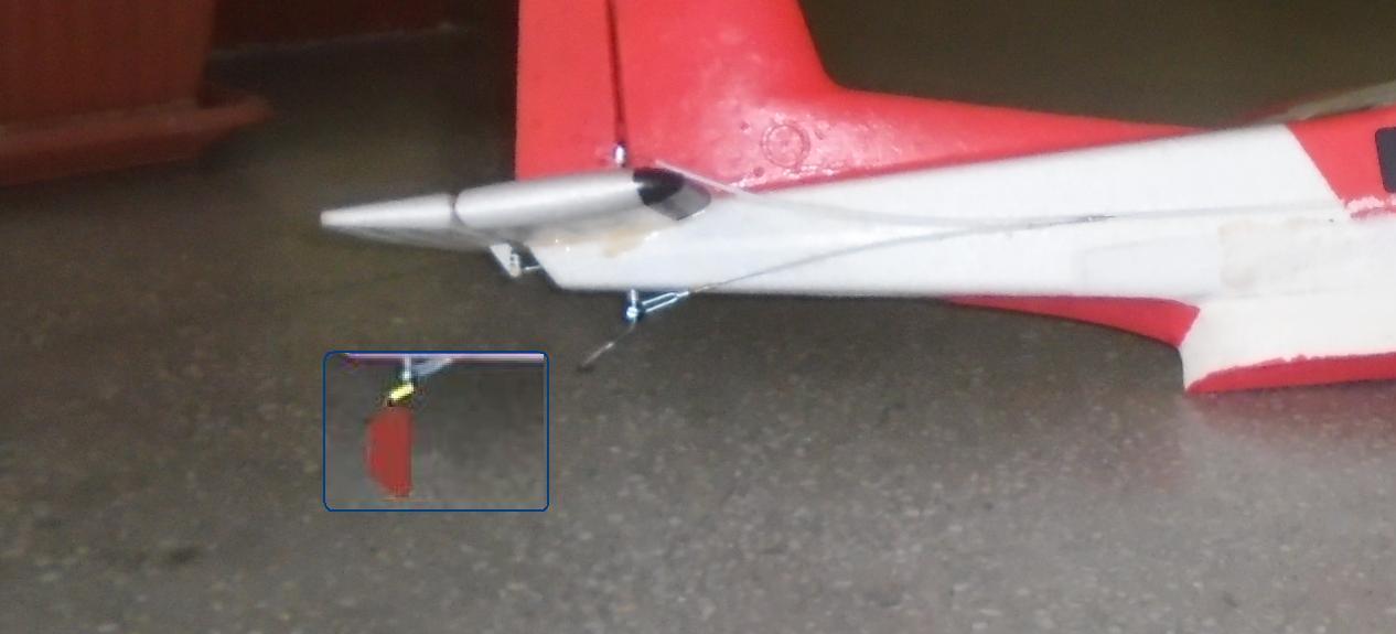

Tu nowy ster kierunku, muszę go dokończyć:
DSC02496.JPG [ 38.75 KiB | Przeglądane 3630 razy ]

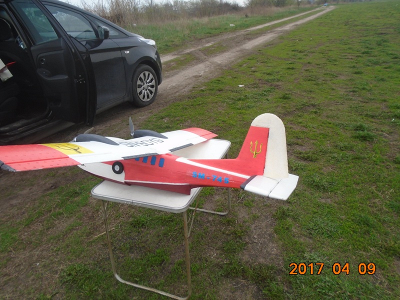

Był na lotnisku z większym sterem kierunku.
Rewelacja, mogę znów sterować precyzyjnie.
DSC02510.JPG [ 190.14 KiB | Przeglądane 3574 razy ]
Tak mi się podobało to latanie, że nie wyjąłem już drugiego modelu tylko na TS latałem do zmroku. :D

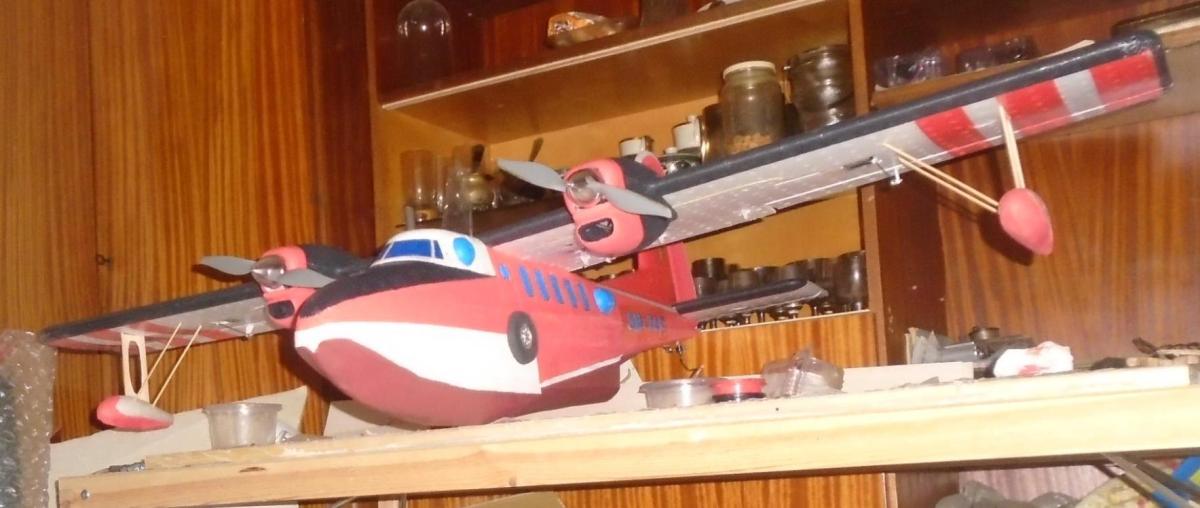

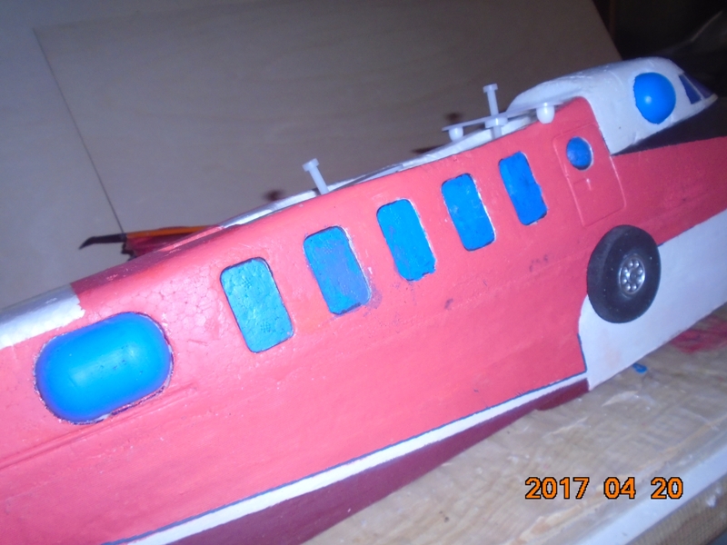

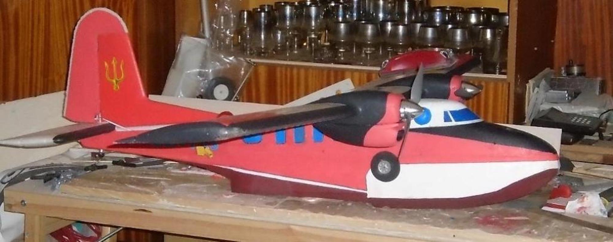

Model przygotowany na jutrzejsze latanie.
Coś mu znowu przybyło: :mrgreen:
DSC02601.JPG [ 154.36 KiB | Przeglądane 3362 razy ]
DSC02598.JPG [ 54.8 KiB | Przeglądane 3377 razy ]
Pozdrawiam Stefan.
 Tytuł: Re: TwinStar [Multiplex] - łódź latająca
PostNapisane: sobota, 22 kwietnia 2017, 07:17
Posty: 1380
Teraz to kawał gondoli ma każdy silnik.

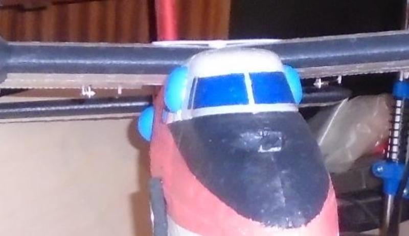

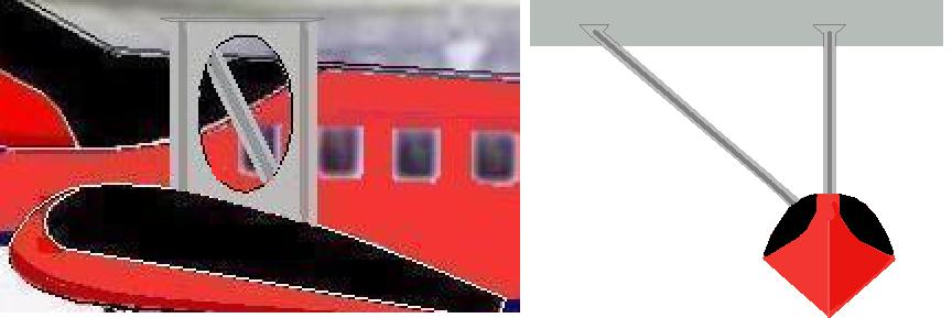

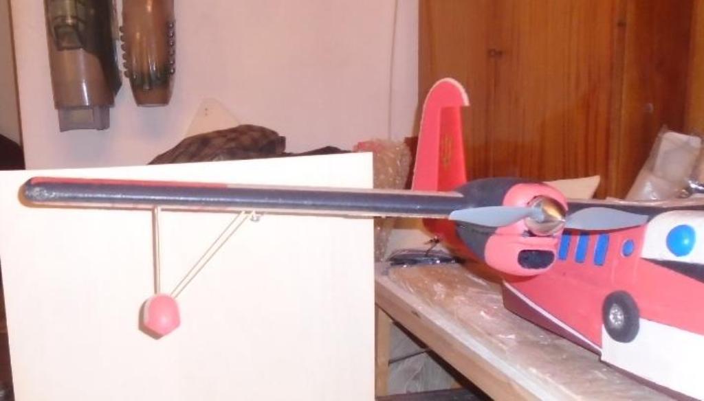

Tak Grzegorz i jeszcze te kopułki do wyglądania porobiłem.
Jak się bawić to zabawa. :lol:
DSC0259300.JPG [ 311.47 KiB | Przeglądane 3311 razy ]
Kop.JPG [ 35.08 KiB | Przeglądane 3301 razy ]
Pozdrawiam Stefan.
