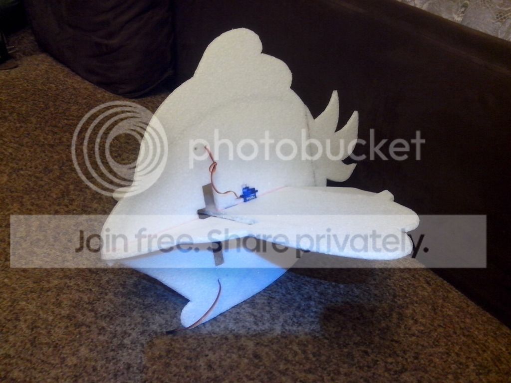

Mój będzie taki :D
IMAG0824[1].jpg [ 183.74 KiB | Przeglądane 15693 razy ]
Nie mam niestety żadnego małego odbiornika oprócz std eleresa, więc będzie troszke więcej ważył. Dlatego zrobiłem o 10cm większą rozpietość :D

PostNapisane: wtorek, 27 września 2016, 21:34
Fajny, bo inny. No i wychodzi że żółty będzie.
Ciekawe jak będzie latał powiększony troszkę :D
