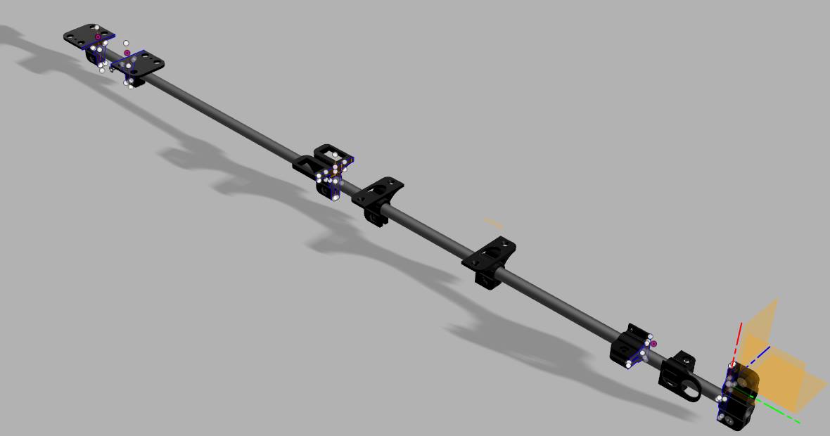

No jakoś tak się złożyło że wiosen wiele minęło odkąd ostatni raz puściłem coś w powietrze. Nie zastanawiając się wiele pewnego dnia usiadłem do kompa bo stwierdziłem że zrobię coś co by moja wybrana mogła porozbijać a i ja przy tym się pobawię żeby do latanie wrócić.
Moje założenia były takie:
Łatwy i tani do złożenia
Wykorzystujący druk 3D
Łatwość wprowadzania ewentualnych modyfikacji
jakieś tam bzdety.
Na każdy z podzespołów jest osobny uchwyt co pozwoli bez problemu przesuwać je w przód i w tył celem wyważenia.
Wyszło to:
patyk.jpg [ 24.41 KiB | Przeglądane 5314 razy ]

Białe płyty z których wykonałem podpory pod skrzydła i akumulator to 2mm HIPS a statecznik z 3mm spienionego PVC, nie jest to najlżejsze rozwiązanie no ale całkiem sztywne i dosyć odporne...
Bez silnika i akumulatora waży 310g przy rozpiętości 88cm i 90 długości z tego co pamiętam.
No i był też "lot" tak się stało że rozbiłem :D silnik cały a jego łoże pękło, ok.
No i gdybym teraz miał wydrukowane drugie łoże silnika a był gdzieś w polu to wymiana zajmuje mniej niż minutę... nie miałem wydrukowanego...
Spróbuję to ulotnić raz jeszcze a do tego czasu będzie fajnie jeżeli podzielicie się swoimi przemyśleniami na ten temat :D
