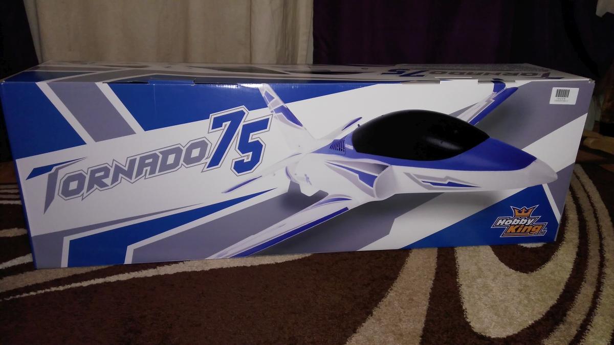

Mikołaj w tym roku przyszedł minimalnie przed czasem :)
Taki oto kartonik:
1.jpg [ 88.53 KiB | Przeglądane 13501 razy ]

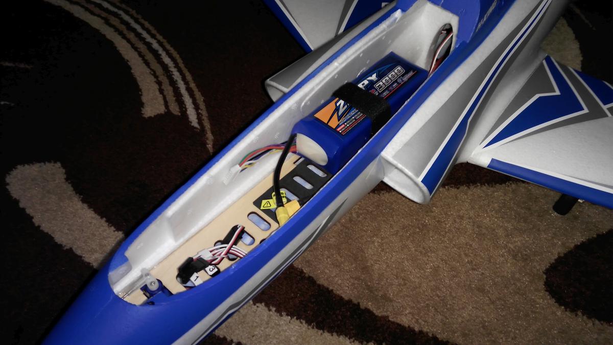

W środku całkiem sporo miejsca:
4.jpg [ 105.08 KiB | Przeglądane 13501 razy ]

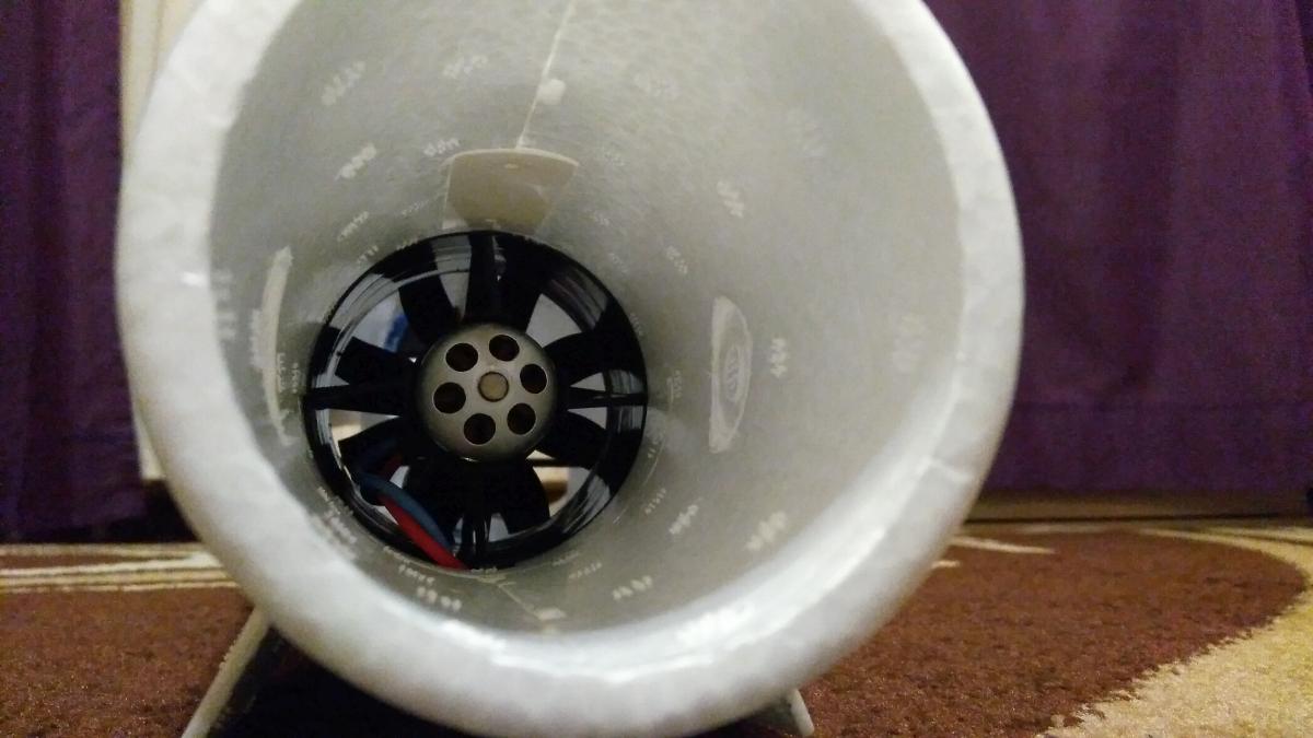

A w środku spoczywa taki oto wentylator:
5.jpg [ 75.41 KiB | Przeglądane 13501 razy ]

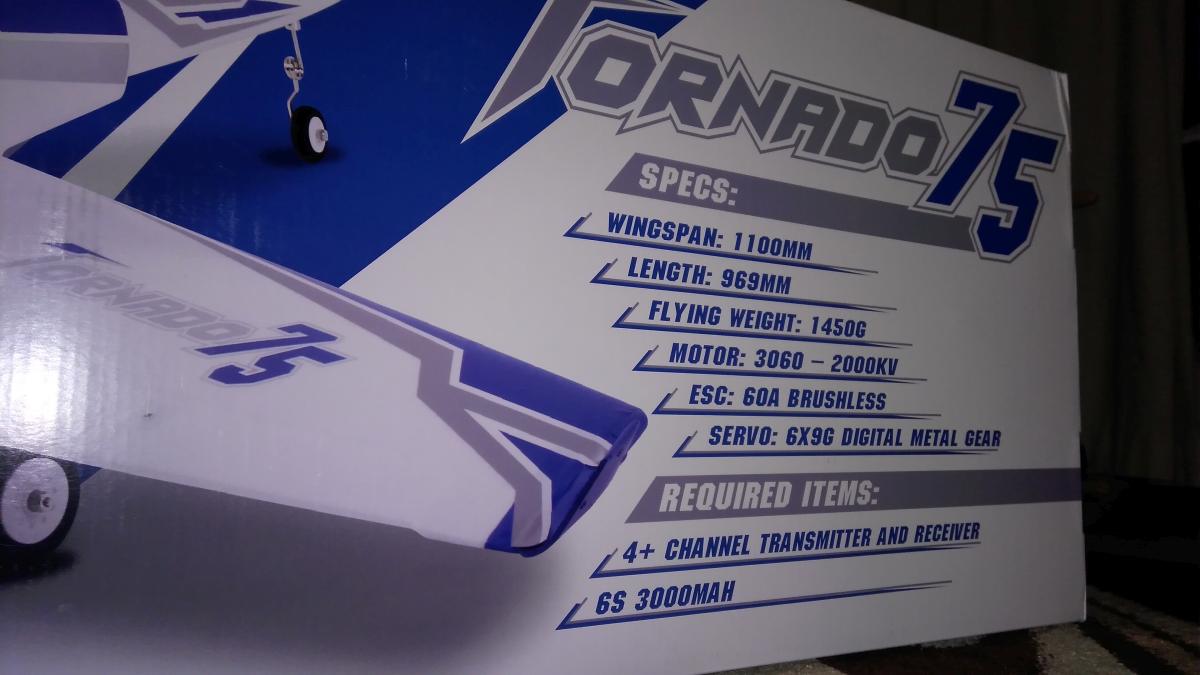

Parametry wzięte z pudełka:
6.jpg [ 78.99 KiB | Przeglądane 13501 razy ]

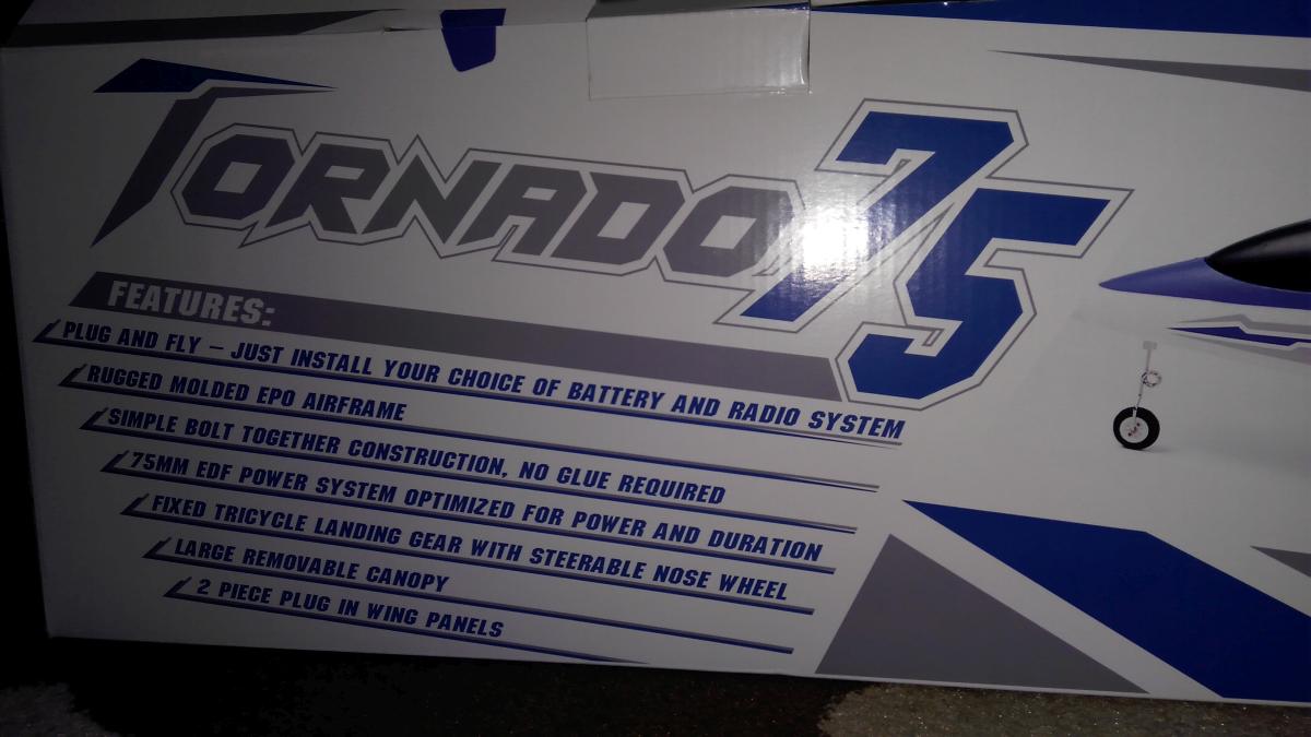

Cechy wzięte z pudełka:
7.jpg [ 82.97 KiB | Przeglądane 13501 razy ]

Na początek kilka suchych faktów przepisanych z pudełka:
- rozpiętość 1100 mm
- długość 969 mm
- masa do lotu 1450 gram (i tu niespodzianka, ta masa jest zupełnie realna do osiągnięcia!)
- zainstalowana turbina 75 mm z 8 łopatkami i silnikiem 3060 - 2000kV
- zainstalowany regulator 60A (przewidziany pod 6s)
- zainstalowane 6 serw 9 gramowych cyfrowych z metalowymi trybami (tu z kolei pudełko kłamie - jest 6 serw, ale raczej wyglądają na tanie plastikowe serwa 9gramowe typu HXT900, po 4$)
Potrzeba:
- swój link RC
- swój pakiet 6s 3000 mAh
Cechy:
- plug and fly - PRAWDA - wystarczy zainstalować swój odbiornik i pakiet i można lecieć
- wytrzymała konstrukcja z pianki EPO - PRAWDA - do pierwszego kreta :) twarda, cienkościenna piankowa skorupa, która robi dobre wrażenie,
- proste składanie bez użycia kleju - PRAWDA - do poskładania modelu potrzeba jedynie kilku śrubek, które są w zestawie
- 75 mm turbinka że niby jakoś optymalnie dobrana :) - SIĘ OKAŻE
- stałe podwozie ze skrętny przednim kółkiem - PRAWDA - podwozie można bez problemu zdemontować
- duża zdejmowana kabinka - PRAWDA - i pod nią sporo miejsca
- bez problemu demontowalne skrzydła - PRAWDA - trzeba odkręcić jedynie dwa wkręty

- galanteria (pokryta tworzywem gumowo-piankowym półka na pakiet coby się nie ślizgał, solidny rzep na pakiet),

W środku jest wszystko czego trzeba, poza pakietem i linkiem RC. Uwaga, jest również całkiem przyzwoita instrukcja z obrazkami i opisami. Mikołaj jednak przy okazji przyniósł również pakiet.
Z pakietem 6s 3000 mAh 20C, ale bez odbiornika, na wadze pokazuje się 1433 gramy. Z odbiornikiem i anteną niech waży sobie te 1450 gram, które jest napisane na pudełki, a co!
Zmierzyłem również pobór prądu przez turbinkę: ~54A. Przy tym ładnie wymiata kurz z kącików, a dźwięk... malina...
