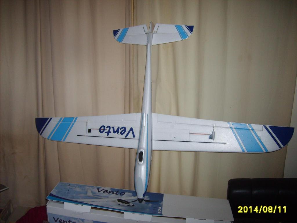

Pierwsze wrażenie:
S5000001.JPG [ 90.46 KiB | Przeglądane 24014 razy ]
S5000003.JPG [ 108.12 KiB | Przeglądane 24014 razy ]
S5000004.JPG [ 122.97 KiB | Przeglądane 24014 razy ]
S5000006.JPG [ 144.8 KiB | Przeglądane 24014 razy ]
S5000007.JPG [ 74.81 KiB | Przeglądane 24014 razy ]
Na początek przełożę odbiornik i pakiet z ASW i zobaczę jak się będziemy dogadywali na lotnisku.
Wygląda na wiele większy od 2 m-wego ASW 28, a przecież ma mniejszą rozpiętość.

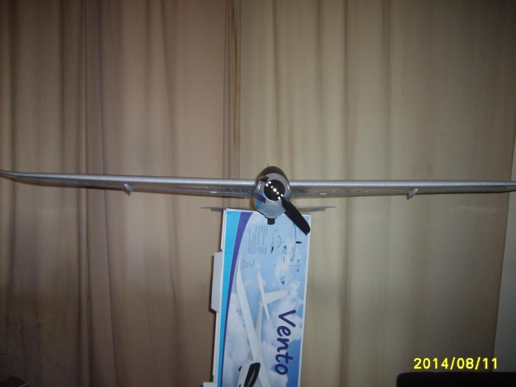

ED: za oknem burza to zrobiło się lepsze światło dla "automata". Cyknąłem dół:
S5000008.JPG [ 97.38 KiB | Przeglądane 24000 razy ]
Jest sensowny wznios.

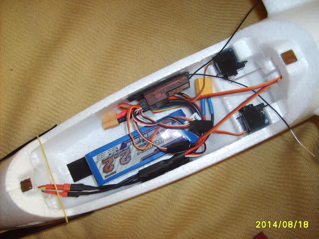

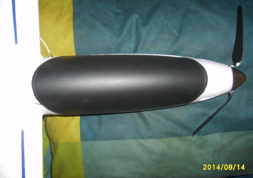

Odpalony. :D
Hamulec działa. :!: :mrgreen:
Musiałem tylko zmienić kierunek obrotów silnika i rewers na wysokości.
Po próbach wkleiłem odbiornik i regulator.
Tak wygląda wnętrze kabiny z wyposażeniem
S5000004.JPG [ 104.13 KiB | Przeglądane 13079 razy ]
Jedna antenka w górę, druga w bok.
S5000006.JPG [ 95.78 KiB | Przeglądane 13079 razy ]

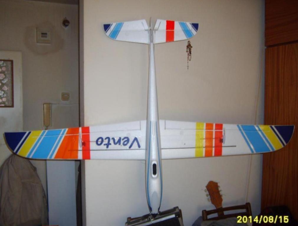

Po obiedzie ponaklejam jakieś jaskrawe elementy na dół skrzydeł dla lepszej widoczności.

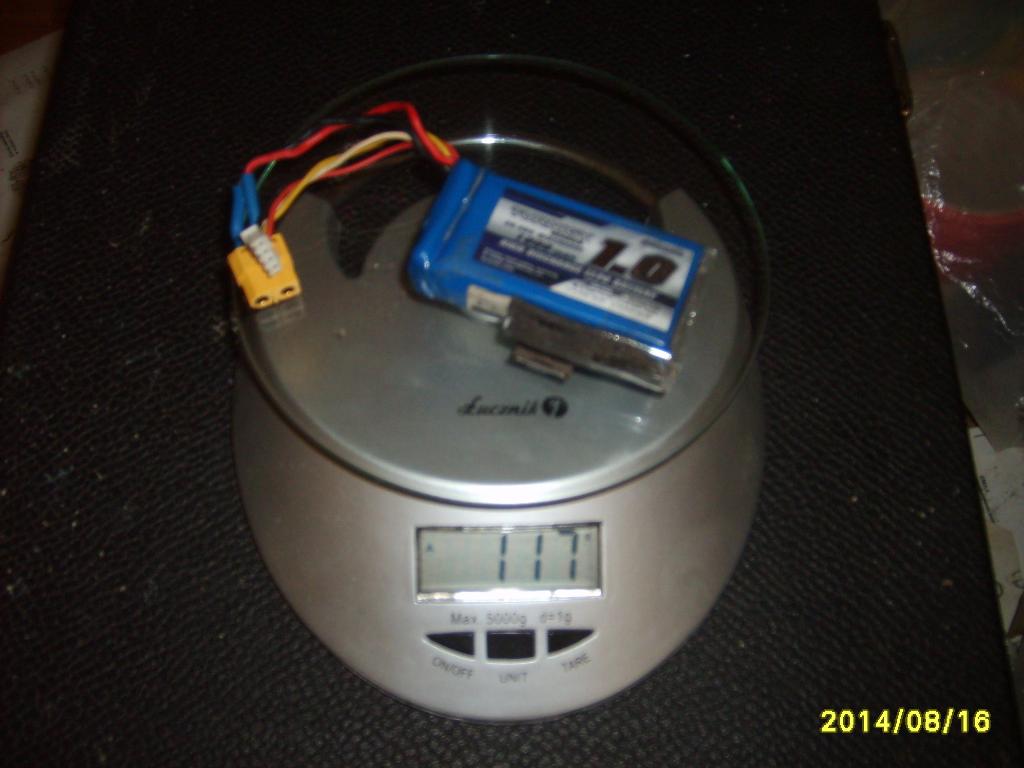

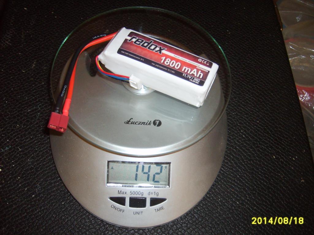

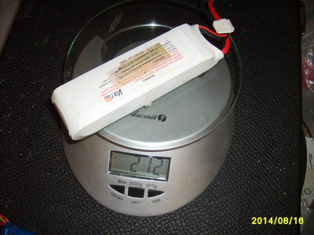

Po pierwsze - bardzo słaby silnik lub złe śmigło.
Vento latał na pakietach S3 jak na S2.
Wnioski: najpierw sprawdzić na innym śmigle i potem ewentualnie wymiana silnika.
Brałem też pod uwagę, że moje już 3-letnie pakiety 1,0 mogą być do D.. Rozmawialiśmy o tym przy grillu.
Przed chwilą podłączyłem prawie nowy pakiet 2,55 od NovicAry.
O mało mi nadgarstka nie złamało. Tak wyrywa z ręki. :!:
Byłby drugi gips na lotnisku. :mrgreen:
Teraz sprawdzę czy się z nim wyważy.

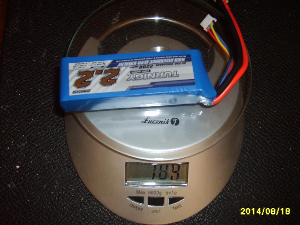

Sprawdziłem. Wyważa się "na styk".
Instrukcja: "Limit przedni: 19 mm przed dźwigarem"
To jest pakiet 1,0 z ołowiem
CCC.JPG [ 105.29 KiB | Przeglądane 13031 razy ]
i 2,5
CCCC.JPG [ 148.28 KiB | Przeglądane 13031 razy ]
Jutro sprawdzę w locie.

Dzisiaj kupiłem pakiet 2,2 Ah na Bitwy W. i 1,8 Ah na Baleja.
Załącznik bb.JPG nie jest już dostępny
Załącznik bbb.JPG nie jest już dostępny
Z tak umieszczonym pakietem 2,2 model wyważył się na 15 mm od dźwigara. [max przednie wg. instrukcji to 19 mm]
Załącznik ddd.JPG nie jest już dostępny
Z tak umieszczonym pakietem 1,8 model wyważył się na rekomendowane 6,5 mm. Nie wiem tylko czy te 0,5 mm na paznokciach dobrze zmierzyłem. :D
bb.JPG [ 132.68 KiB | Przeglądane 12951 razy ]
Pakiet większy teraz się ładuje, a w drugim będę musiał zmienić wtyczkę.

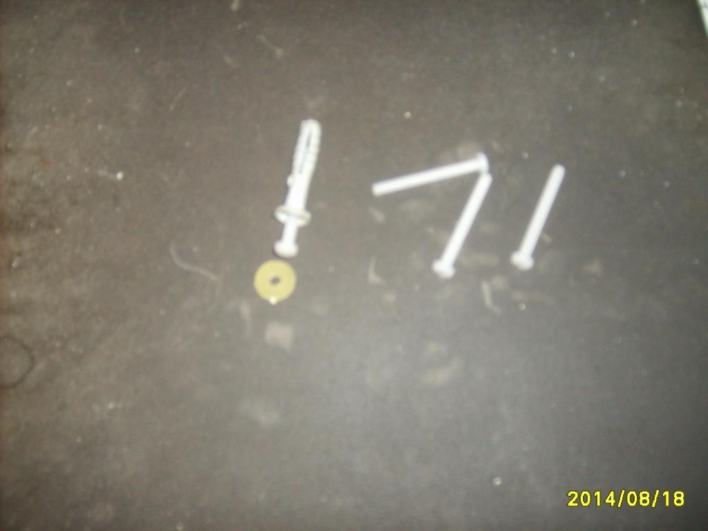

ED: Otóż, już jest to nieco później, w czasie ostatniego lotu BOBS zaczął nieco nurkować. Mniej na silniku, więcej w czasie szybowania.
Zastanawiałem się w czasie lotu co to za przyczyna. Pakiet z ołowiem na max z przodu nie mógł się przesunąć.
Przez to dumanie był to najgorszy lot, bardziej od innych nerwowy.
Dobrze, że nie rozebrałem ogona ze stateczników i kadłub w całości przywiozłem do domu.
Zespół stateczników przykręcany do ogona jedną stalową śrubką M3 uniósł przód. Widać to wyżej na zdjęciach.
Oceniam na ~3 - 4 stopni. Nic dziwnego, że nurkował.
Można to dociskać i odchylać.
Trzeba to wzmocnić/usztywnić.
Może to zrobię za pomocą tego kołka, podkładki i plastikowej śruby,
dd.JPG [ 152.64 KiB | Przeglądane 12951 razy ]
srubki.JPG [ 84.71 KiB | Przeglądane 12929 razy ]
a może po rozebraniu coś innego mi się nasunie.

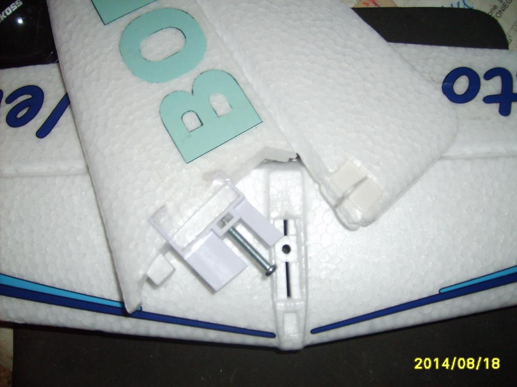

Cofam to co napisałem o potrzebie dodatkowego mocowania stateczników.
Rozebrałem wszystko, pooglądałem, zmieniłem okulary, posondowałem:
srubka 2.JPG [ 106.68 KiB | Przeglądane 12897 razy ]
Po zmianie podejścia na bardziej pragmatyczne, a mniej emocjonalne jak przy pierwszym składaniu modelu informuję, że mocowanie jest wystarczające.
Śrubka to M4, od dołu ma jakieś twarde, sztywne blokowanie, nakrętka wklejona w gniazdo nie obraca się.
Zbyt lekko wkręciłem ją poprzednio w obawie, aby czegoś nie urwać.
Można ją dokręcać na maksa i wtedy już wszystko jest sztywne i kąty nie zmieniają się.
