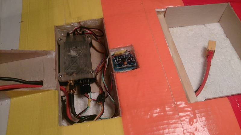

Silnik jedzie sobie spokojnie z HK, a w tym czasie prace posunęły się trochę do przodu. :D Tak naprawde to teraz tylko założyć silnik i regulator i w powietrze :D
DSC_0975.JPG [ 137.78 KiB | Przeglądane 11084 razy ]
DSC_0976.JPG [ 128.97 KiB | Przeglądane 11084 razy ]
SkyCruiser_2400 ; GEMINI_3200
 Tytuł: Re: Chimera (chimeropodobna)
PostNapisane: sobota, 2 stycznia 2016, 10:15
Posty: 2739
Czemu dziura na pakiet taka ogromna, będą 2x2200? A winglety będą tylko na końcówkach skrzydeł?

No tak jeszcze winglety. Będa po dwie sztuki na stronie tak jak ma oryginał. Pakiety maja być dwa po 2200mAh. Zobaczymy jak będzie z wyważeniem. :D
