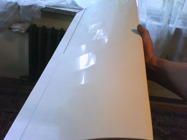

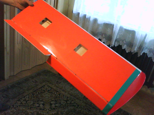

Witam szanowne grono i wrzucam kilka fotek z oklejania jednej połówki płata, kolory takie sobie ale na górnej części czyli na białym pasowało by coś jeszcze dodać a co to już może kiedyś mi do głowy wpadnie :D Na razie wykonałem "aż tyle" a za drugą połowę zabieram się po południu bo temat otwarty dawno a prace się wleką gorzej niż żółwim tempem. Jak tak dalej pójdzie to może w przyszłym roku zaprezentuję pokryty kadłub :lol: . Żarty na bok i na pewno się postaram ulotnić to ustrojstwo jeszcze na jesień.

Mało, ale pochwalę zróżnicowanie kolorystyczne: taki "oczojebny" na pewno da Ci znać, czy jesteś na plecach, czy w normalnym położeniu... Z praktyki wiem, że ma to kluczowe znaczenie, czyli masz model, ale masz, ale skretowanego... :(

Dzięki Karolu za jakiekolwiek słowo a co do kreta to nieuniknione zjawisko może zawsze się przydarzyć :o , póki co to olewam jakiekolwiek krety i brnę do przodu bo chcę to coś sprawdzić w praktyce tzn. jak lata i czy wyholuje jakikolwiek model szybowca bo o to mi głównie chodzi. Jak tylko skończę oklejanie modelu to biorę się za jego wyposażenie z tym że nie mogę się zdecydować co do silnika, czy żarowy około 17 ccm. czy benzyna 26ccm. Z czasem podejrzewam że sam jakiś wybór mi się nasunie tylko nie wiadomo czy będzie trafny :roll: więc jakiekolwiek sugestie są mile widzane.

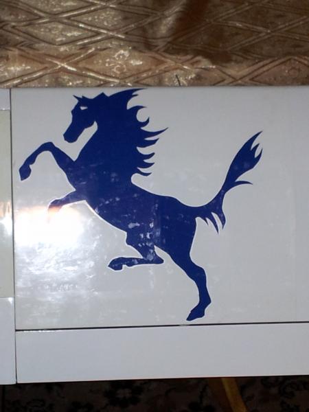

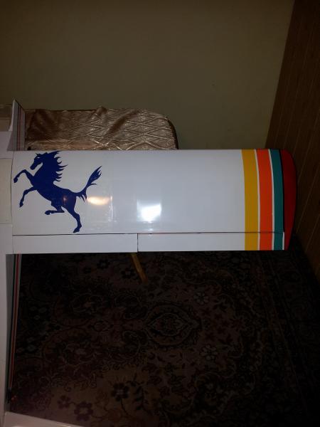

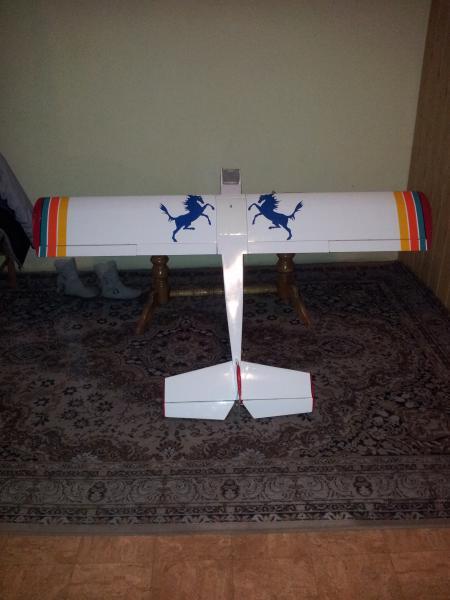

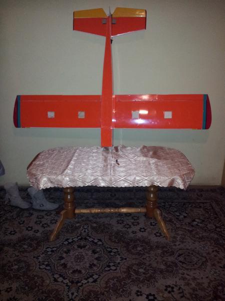

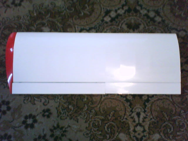

Witam po półrocznej przerwie i postępy marne muszę powiedzieć. Model jest na chwilę obecną oklejony i troszkę przyozdobiony. To co widać na zdjęciach waży 2100g. Myślę że docelowo powinno być coś około 4500g. ale to jeszcze się zobaczy.
rumak 2.jpg [ 23.52 KiB | Przeglądane 23841 razy ]
rumak 5.jpg [ 33.33 KiB | Przeglądane 23841 razy ]
rumak 3.jpg [ 28.43 KiB | Przeglądane 23841 razy ]
Komentarz: Ten punkcik widoczny na środku centropłata to zaczep do holowania szybowców.
rumak.jpg [ 31.68 KiB | Przeglądane 23841 razy ]
Pozdrawiam Janusz

Bardzo solidna tradycyjna robota.
Staranne wykończenie.
Jak umieściłeś zaczep w stosunku do SC?
Życzę udanego rychłego oblotu.

Zaczep umieszczony jest na dźwigaże w centropłacie w miejscu gdzie wypada SC. Jak się to sprawdzi to okaże się w praktyce. Największym problemem póki co było wykonanie tych dwóch koników bo wycinałem ręcznie z folii samoprzylepnej oracal, następnie by nie odrywały się krawędzie pokryłem to oracoverem bezbarwnym i jest teraz spokój podczas np. czyszczenia powierzchni jakąś szmatką bez obaw że coś się odklei.

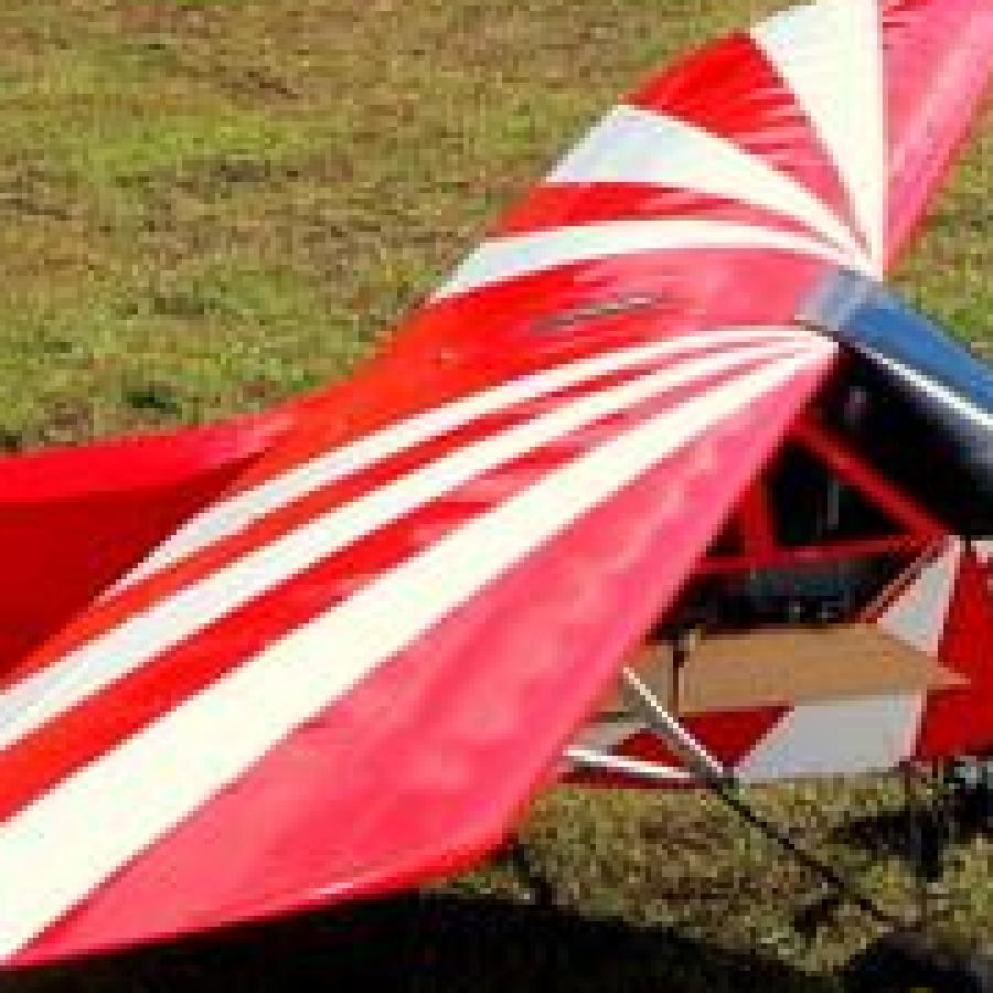

 Tytuł: Re: Trenerek, holownik-spokojne latanie.
PostNapisane: niedziela, 13 stycznia 2013, 11:08
O umieszczeniu zaczepu na Forum ADW:
"Stan:
Zapewne tez juz wiemy ze samoloty obracaja sie we wszystkich kierunkach wokol SC
i to jest glowny powod dlaczego w RC holowniku wyczep jest przesuniety blisko SC, a nie montowany przy stateczniku.
Innymi slowy zmniejszamy ramie, moment obrotowy, a przez to i sily przenoszone przez hol-szybowiec zaklucajace stabilny lot rc holownika sa minimalne.
Ogolnie przyjete polozenie wyczepu jest za SC i blisko krawedzi splywu."
HOLOWNIK.JPG [ 109.29 KiB | Przeglądane 23735 razy ]
Może Popytaj Stana. On ma w holowaniu ogromne doświadczenie.
