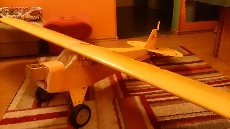

W mojej modelarni pojawił się nowy model :D Jest to model którym zawsze chciałem polatać i posiadać go w swojej stajini :shock: To jest TEN MODEL. Odkupiłem go od kolegi z forum iw ten sposób sprawiłem sobie prezent na 50 urodziny :lol: Jak się okazuje że jak sie czegoś bardzo chce to sie to osiągnie. :P
Model wymaga małego remonciku, ale teraz jest czas na to , aby przygotować go do sezonu. najprawdopodobniej będzie latał jako platforma FPV, ale z wyposażeniem które posiada, równie dobrze może być holownikiem do szybowców lub innych modeli :lol:
Kilka fotek
DSC_0909.JPG [ 146.49 KiB | Przeglądane 18969 razy ]
DSC_0914.JPG [ 147.11 KiB | Przeglądane 18969 razy ]
DSC_0916.JPG [ 149.76 KiB | Przeglądane 18969 razy ]
DSC_0922.JPG [ 157.37 KiB | Przeglądane 18969 razy ]
DSC_0925.JPG [ 163.05 KiB | Przeglądane 18969 razy ]

PostNapisane: wtorek, 1 grudnia 2015, 17:31
Super.
2130 mm :!:
Zastrzały oczywiście masz w zestawie :?:

No Panie , gratulacje :D
a maskę masz czy będziesz dorabiał?

Model fajny, no i widzę że pilot oblatywacz już jest.

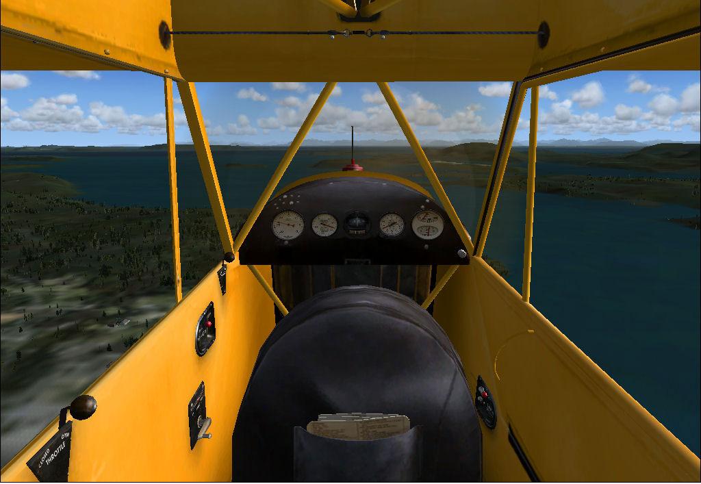

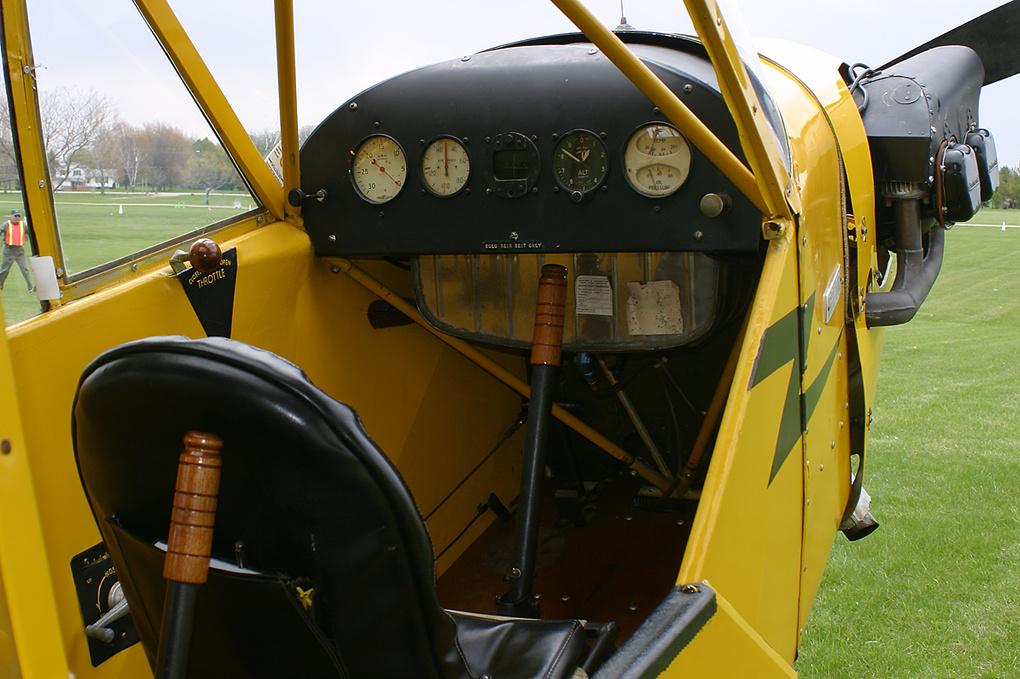

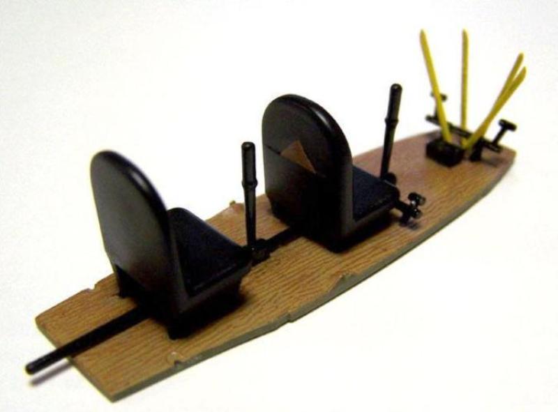

Darek, jest mnóstwo zdjęć kabin, łatwo znaleźć. :D
Kabina.JPG [ 32.36 KiB | Przeglądane 18815 razy ]
Kabina. 1.JPG [ 82.74 KiB | Przeglądane 18818 razy ]
Kabina. 2.JPG [ 93.01 KiB | Przeglądane 18818 razy ]
http://www.planeboard.com/piper/j-3-cub/8yxu9inz
W dodatku jest bardzo przestronna to ... oba koty się zmieszczą. :lol:

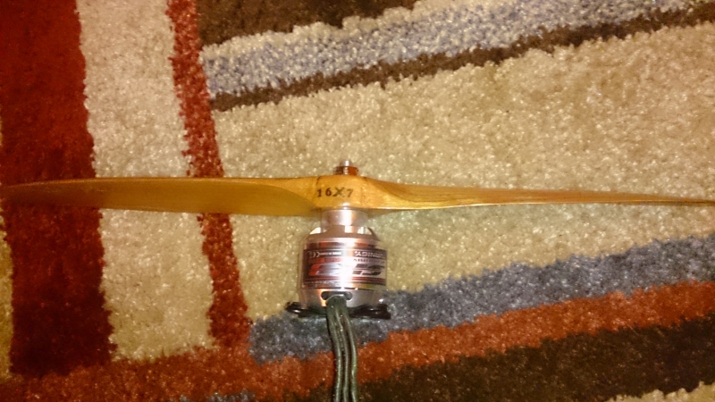

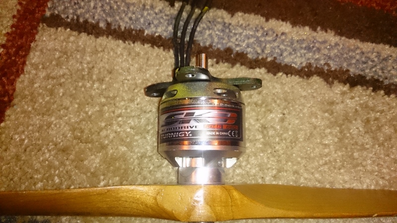

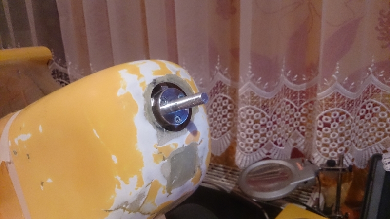

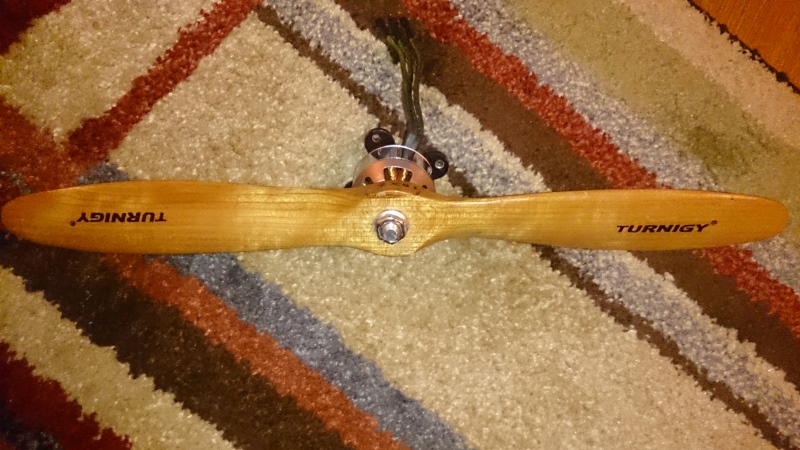

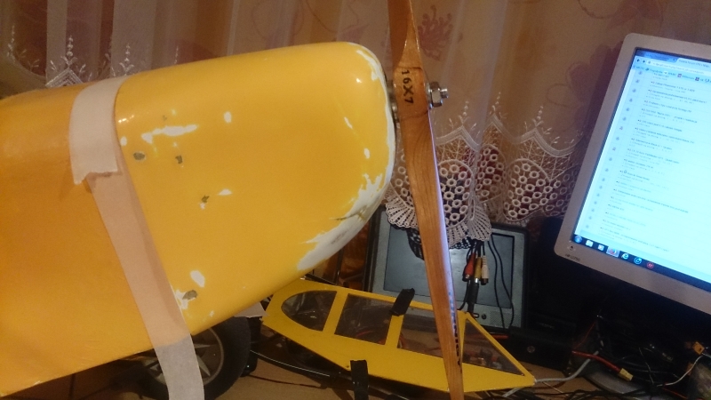

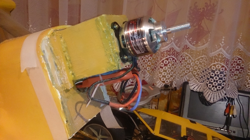

Dzisiaj w koncu cos porobiłem przy modelu. Piperek ma zamontowany silnik i nowy regulator. Osłona silnika została wyremontowana prze Andrzeja (wielkie dzieki) i jest jak nowa. Trzeba ja tylko prysnąc lakierem i będzie cuudowna.
Śmigło jakie jest przewidziane do tego modelu to po prostu potwór. Cały napęd na niemalże jałowym biegu ( pobór prądu 2A) powoduje, że kadłub chce odjechać :D
Kilka fotek
DSC_1124.JPG [ 273 KiB | Przeglądane 18257 razy ]
DSC_1129.JPG [ 229.98 KiB | Przeglądane 18257 razy ]
DSC_1133.JPG [ 234.91 KiB | Przeglądane 18257 razy ]
Model chcę oblatac w takim stanie jak jest, a potem dopiero zabrać się za remont. Mam nadzieje że w najbliższy weeckend model wzbije się w powietrze.

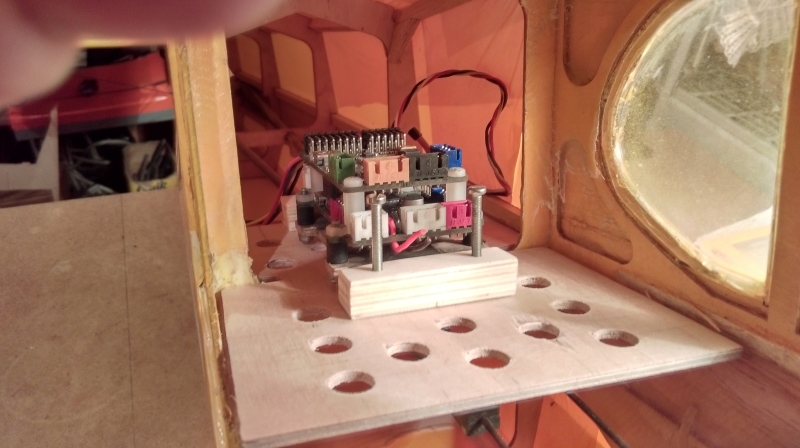

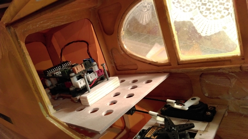

Piper dostał dzisiaj półeczkę na AP i inne duperele niezbędne do lotu :D
IMAG0254.jpg [ 256.23 KiB | Przeglądane 11296 razy ]
IMAG0255.jpg [ 270.07 KiB | Przeglądane 11296 razy ]
IMAG0258.jpg [ 239.61 KiB | Przeglądane 11296 razy ]

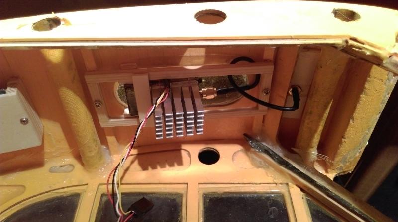

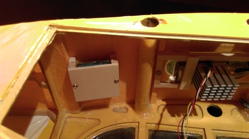

Mocowanie nadajnika AV
IMAG0266.jpg [ 255.58 KiB | Przeglądane 11198 razy ]
Mocowanie GPS-u
IMAG0267.jpg [ 228.38 KiB | Przeglądane 11198 razy ]
I juz z antenką :D
IMAG0275.jpg [ 291.13 KiB | Przeglądane 11198 razy ]
 Tytuł: Re: 1/5 Piper J-3 Cub
PostNapisane: sobota, 23 kwietnia 2016, 23:30
Fajne miejsce sobie na na te klamoty znalazłeś.
Sprytne.

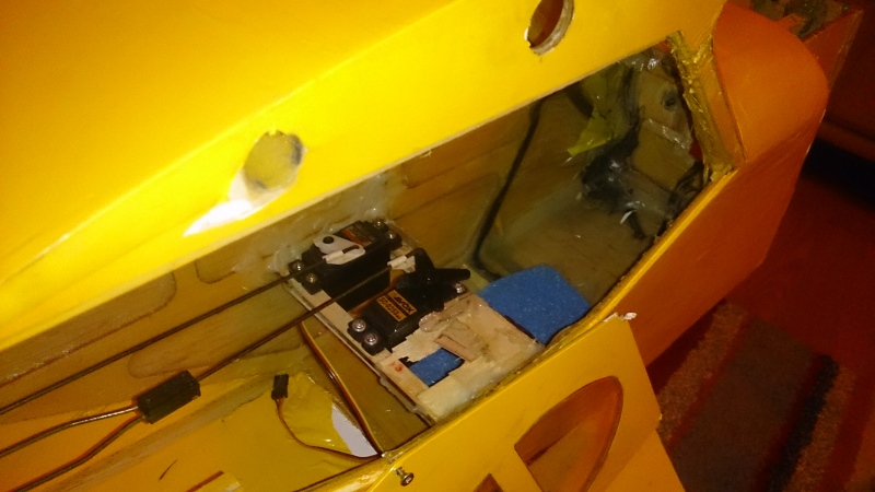

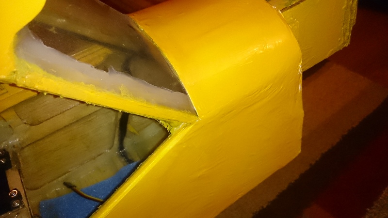

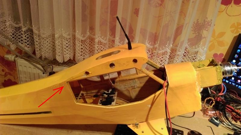

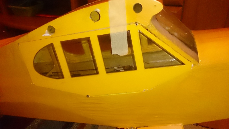

PostNapisane: niedziela, 24 kwietnia 2016, 07:32
Darku, czy z tym otwartym bokiem kabiny model już latał, czy dopiero teraz wykonany został.
Chodzi mi o wytrzymałość kadłuba, czy nie został osłabiony za bardzo.
Najbardziej tu jest chyba za mało "mięska".
IMAG0275.jpg [ 59.58 KiB | Przeglądane 11169 razy ]
A może jest jaki patent którego nie widać na zdjęciach.
PostNapisane: niedziela, 24 kwietnia 2016, 07:39
A ode mnie uwaga, że GPS może mieć problemy z odbiorem sygnału z satelit poprzez sklejkę, laminowanie, i pewnie jeszcze oklejanie, lub malowanie... :o
Chyba lepiej by było zamontować go w "okienku", gdzie jest obecnie nadajnik wideo, a pod niego dać jeszcze "ekran" z folii aluminiowej Obrazek

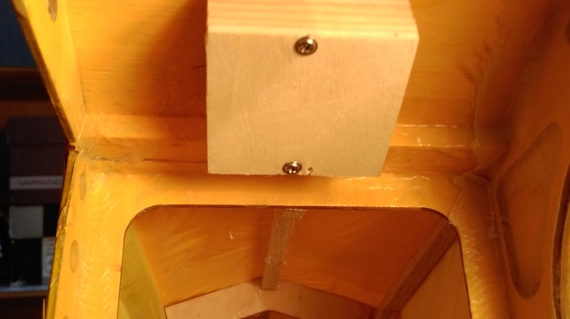

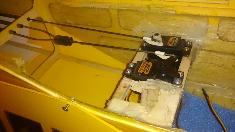

PostNapisane: niedziela, 24 kwietnia 2016, 12:05

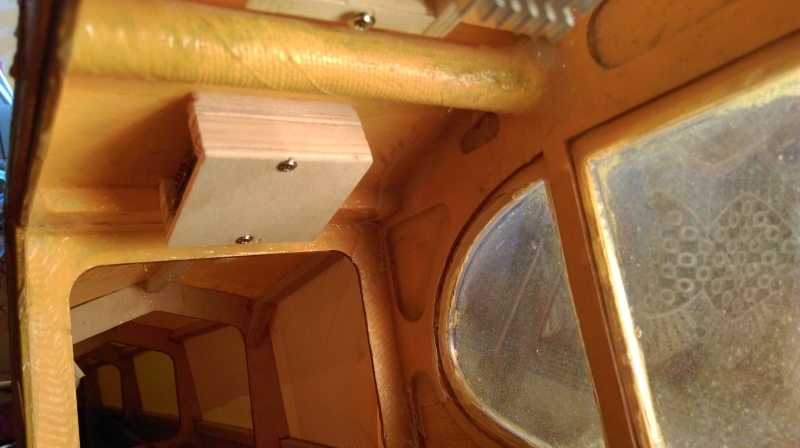

Na początku GPS siedział właśnie pod okienkiem, ale ostatecznie tam jest nadajnik AV z tego powodu, ze widac numer nadawanego kanału. Myślałem, ze cienka (1mm) balasa i folia nie stłumią sygnału GPS :oops: Jak jest taka potrzeba to wytne jeszcze jedno małe okienko :mrgreen:
A połaczenie o którym pisze Jurek wygląda od środka tak jak poniżej. Listwy sosnowe dodatkowo zalaminowane.
IMAG0277.jpg [ 243.89 KiB | Przeglądane 11148 razy ]
IMAG0279.jpg [ 214.48 KiB | Przeglądane 11148 razy ]
Model juz fabrycznie miał takie drzwi
PostNapisane: niedziela, 24 kwietnia 2016, 15:50
Coś tam pewnie tłumią, ale raczej w niezauważalny sposób. Moja modelarnia ma drewniany, ocieplany dach z podbitką od spodu. Pół nieba zabiera mi dom, do którego przylega, ograniczając ilość dostępnych satelitów, a mimo to łapię do 10 satelit.
Bardziej bałby się bliskości nadajnika video... sprawdź czy GPS łapie fixa przy włączonym nadajniku video.
PostNapisane: niedziela, 24 kwietnia 2016, 20:22
Pomiędzy anteną video,a GPS-em jest prawie 30 cm odstępu, ale ....... cholera go wie. :shock: Trzeba faktycznie zrobić test :roll:
