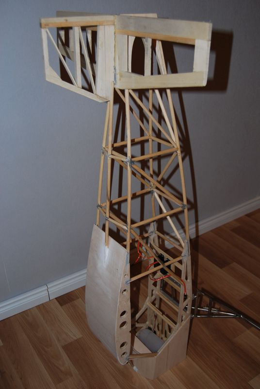

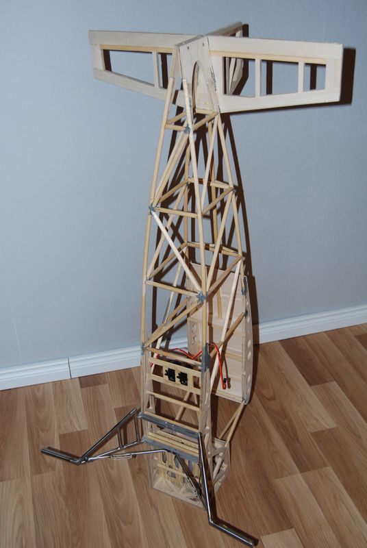

Marek sporo godzin przesiedziałem myśląc nad rozwiązaniami i jestem przekonany (pewny to za duże słowo tej nigdy nie będę miał), że kilka zabiegów zastosowanych w tej ramie znacznie wzmocni ją właśnie na drgania, sporo patyków jeszcze brakuje bo się cholery skończyły ale podobno już prawie na progu leżą. Wszystkie połączenia styczne są dopasowywane i dodatkowo wzmocnione kołkami drewnianymi wklejonymi na epoxy, kombinowałem czy jednak nie dać jeszcze omotki z nici kevlarowej przesączonej żywicą epoxy ale to zostawię jako wyjście awaryjne gdyby coś zaczęło niepokojąco pękać.
Najchętniej to bym taką ramę pospawał z rurek ale brak rurek i zostałem przy drzewie.
Moja ocena wynika jedynie z tego, co jest na zdjęciach. Być może mówiłem o tych "brakujących patykach". Jeśli to nie jest końcowa postać kadłuba, to moja ocena była przedwczesna i czekam na dalsze postępy z budowy. Mam model o zbliżonej nieco filozofii, jeśli chodzi o przeznaczenie i bardzo podobny w technologii budowy (kadłub jest z patyków). To Piper PA18 (bardzo różni się od bardziej popularnej wersji CUB), ten z mojego awatara, napędzany ZDZ40. Bardzo fajnie się tym lata, do startu i lądowania wystarcza kawałeczek łąki. Twój będzie miał podobne właściwości, będziesz z niego zadowolony.

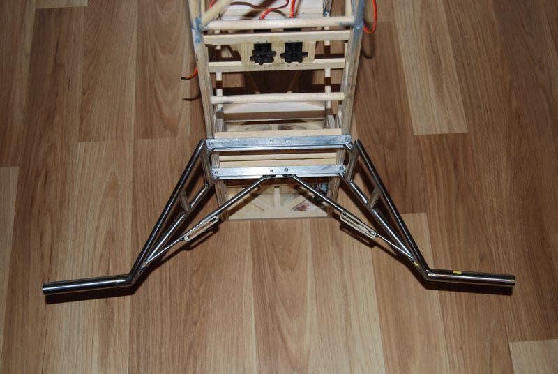

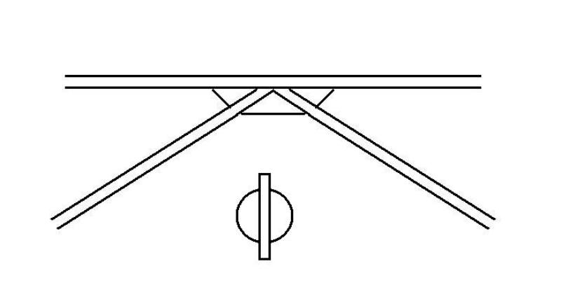

Kiedyś rysując sobie projekt modelu RWD 13 myślałem (bardzo zbyt ambitnie) czy nie zrobić kratownicy z rurek węglowych.
Mam zdjęcie stalowej konstrukcji spawanej rurkowej kadłuba.
Myślałem o takich węzłach:
Węzeł.JPG [ 19.51 KiB | Przeglądane 5561 razy ]
W tych cytrynach też można tak zrobić.
Pozdrawiam Stefan.

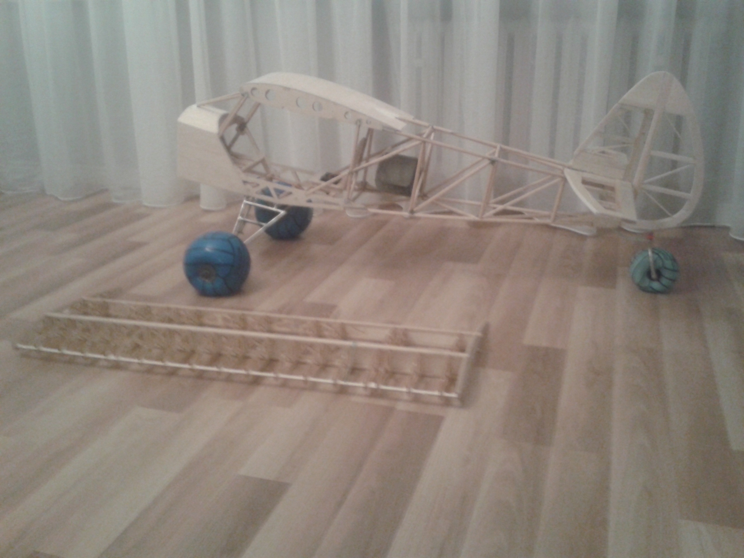

Udało mi się dokleić kilka patyków, generalnie na zewnątrz rama jest do szlifowania już ale czekam na możliwość wklejenia rozpórek w środku i chyba dopiero wtedy chwycę za papier ścierny :roll:
DSC_0541.JPG [ 104.16 KiB | Przeglądane 5495 razy ]
DSC_0542.JPG [ 113.08 KiB | Przeglądane 5495 razy ]
DSC_0543.JPG [ 117.83 KiB | Przeglądane 5495 razy ]
No i walka z podwoziem głównym też na ukończeniu, pozostało oszlifować, wymienić śruby na ładne i dobrać pasma gumy amortyzującej na razie mam gumeczki pozyskane z beczek 200l gdzie robiły za uszczelki :lol:
Waga chwilowo nieznana :oops:
DSC_0545.JPG [ 126.28 KiB | Przeglądane 5495 razy ]

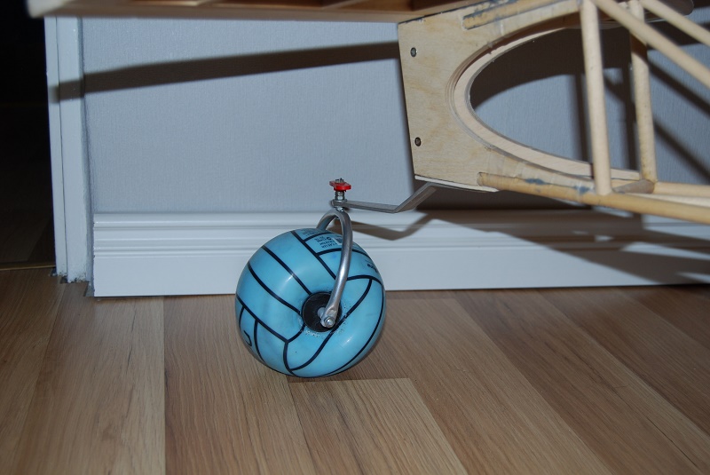

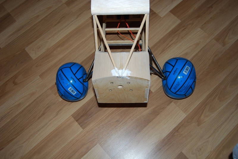

Miałem zaczekać na koloryzację nowych elementów modelu ale jestem strasznie ciekaw Waszej opinii.
W decathlonie znalazłem fajowe piłki gumowe, guma wydawała się dość mocną i w mej głowie błysnął pomysł :lol: Może by tak z nich kółeczka zrobić
DSC_0553.JPG [ 150.01 KiB | Przeglądane 5274 razy ]
Tak to mniej więcej wygląda :nieufny: Cały tylny element wykonałem "własnemi ryncoma" i jestem z tego powodu bardzo dumny, nie użyłem do tego nawet namiastki CNC, podkładki z których wykonałem felgi to 4mm ABS wycięty na prasie bo w pracy akurat takich podkładek używamy.

Tylko czy te koleczka beda sie krecic czy ślizgać po podłożu . Czy da się w nich zrobić jakiś bieżnik ? Koncept fajny.
 Tytuł: Re: "Skajdżip" prosty wół roboczy do latania
PostNapisane: niedziela, 14 lutego 2016, 20:45
Posty: 6142
Kręcą się jak ta lala dzisiaj testowałem, oczywiście na śniegu byłby z tym kłopot ale na trawie jest ok. Pasy asfaltowe i betonowe jednak muszę omijać szerokim łukiem.

Skracam ośki i dorabiam porządne zamocowanie kół by się nie zsuwały, czyli tulejka i robaczek. Uznam ten element za gotowy po pomalowaniu. Aha amortyzacja wymaga dołączenia kilku pasm gumy ale to już nie kłopot.

Pomysł fajny ale efektywność takiego kółka niespecjalna, chyba że ma to być specyficzna odmiana płozy ;)
Edit: Pisałem po Twoim poście. Jak zauważyłeś nadają się tylko na trawiaste lotniska. Chociaż jak ma to być holownik to i tak większość czasu będzie startował z trawy. Jak się przytrafi z asfaltu to zapasowe piłeczki w bagażniku by się przydały. Ale tak zmieniać co start i lądowanie :roll:

Myślę, że marne szanse na utwardzony pas w moim przypadku. Zawsze można dokleić "obręcz" z gumy pozyskanej z jakiegoś koła. byłoby mocniej, druga opcja, jak podsuwa Rumcajs, z ruskich wszędołazów koło gumowe oplecione rzemieniami coś jak łańcuchy śnieżne....

A jakies srednicy sa te kola, czy nie lepiej kupic 150 kavana ?

Widziałeś gdzieś koła o średnicy 200mm, szerokości 130mm i wadze 270 gram jedno w przystępnej cenie?

40 funciaków Marcinie to ja nie wiem czy wydam na cały model, nie no żart oczywiście.
Ja wydałem na kółko niech no policzę:
- piłka 9,99 pln
- felgi pozyskane ze zwykłych kółek modelarskich piankowych średnicy 80mm ale już zużyte powiedzmy po 5 pln kółko
- ośki spinające felgi to rury aluminiowe w jednym przypadku 14 mm w drugim 12mm długości po 80mm, nie wiem ile może 1 zł
Koszt mizerny, zabawy miałem co niemiara, a jak się nie sprawdzą to .... mam na oku inne piłki z mocniejszej gumy :lol:
Dziś koła wytrzymały 10 kg nacisku i jeszcze się turlały.
