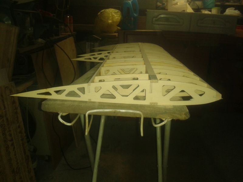

Powoli prę do przodu. Wycinanka laserowa sklejona, no pozostały do sklejenia klapy i lotki ale postanowiłem zrobić najgrubsze.
20160219_151327.jpg [ 67.14 KiB | Przeglądane 3028 razy ]
Nie wytrzymałem i mała (kolejna :roll: ) przymiarka
20160219_225528.jpg [ 50.68 KiB | Przeglądane 3028 razy ]
Dziś w zaciszu garażu oszlifowałem wstępnie natarcie w obu połowach skrzydła i przygotowałem całość do doklejenia poszycia w części kesonowej.
Balsa 3mm jest być może za gruba ale tak jest od początku projektu więc niech tam.
20160220_171624.jpg [ 76.28 KiB | Przeglądane 3028 razy ]
20160220_171639.jpg [ 50.24 KiB | Przeglądane 3028 razy ]
