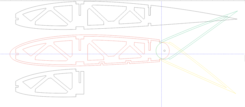

Powalczyłem chwilę z zawiasem lotki i klapy ;)
zawias lotki3.png [ 30.14 KiB | Przeglądane 12200 razy ]
Odcięcie lotki na 1/3 cięciwy profilu, a na rysunku maksymalne wychylenia.
Załącznik zawias lotki3.png nie jest już dostępny
Adam, tu masz lotki i sloty dla NACA 2415
NACA 2415.JPG [ 90.79 KiB | Przeglądane 12054 razy ]

No i takie tam zabawy z komputerem.
To będzie 3/4 jednej połówki skrzydła, mój ploterek ma jeszcze za małe pole robocze, niestety

Zmiana koncepcji, dobrze, że teraz, a nie po wycięciu.
klapa_lotka.png [ 63.09 KiB | Przeglądane 11788 razy ]
Upraszczam maksymalnie bo ma to być w końcu "mała dwumetrowa popierdułka"

MarekJ napisał(a):
Adam, jeśli to nie będzie półmakieta czy makieta, to sięgnij po najprostsze rozwiązania. Lotki z zawiasem od góry, podcięta lotka od dołu, a klapy zawias od dołu bez żadnego podcięcia. Przy tych rozmiarach modelu i takim zawieszeniu lotek i klap, spokojnie można popychacze schować w obrysie skrzydła, co jest dodatkową zaletą takiego rozwiązania.
Dokładnie o to mi chodziło :D.
