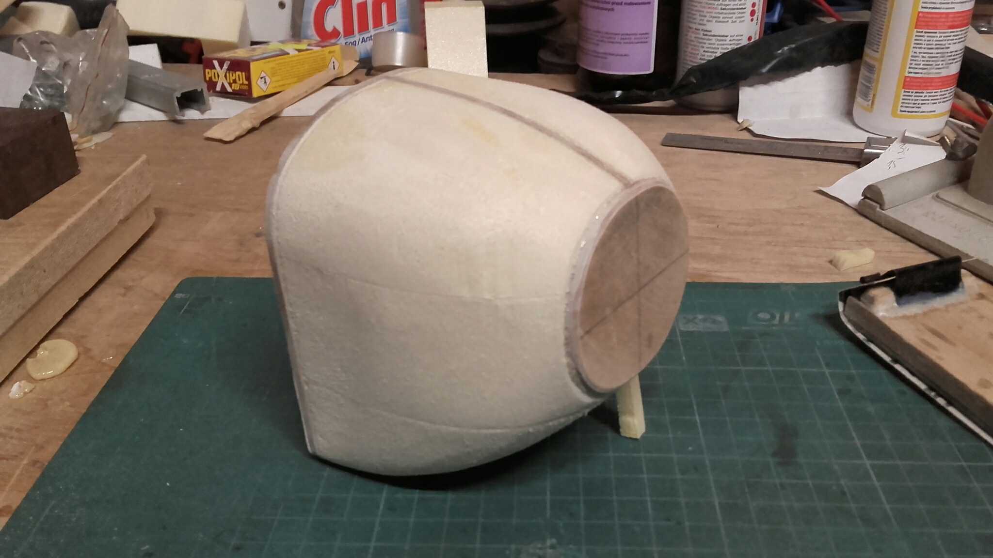

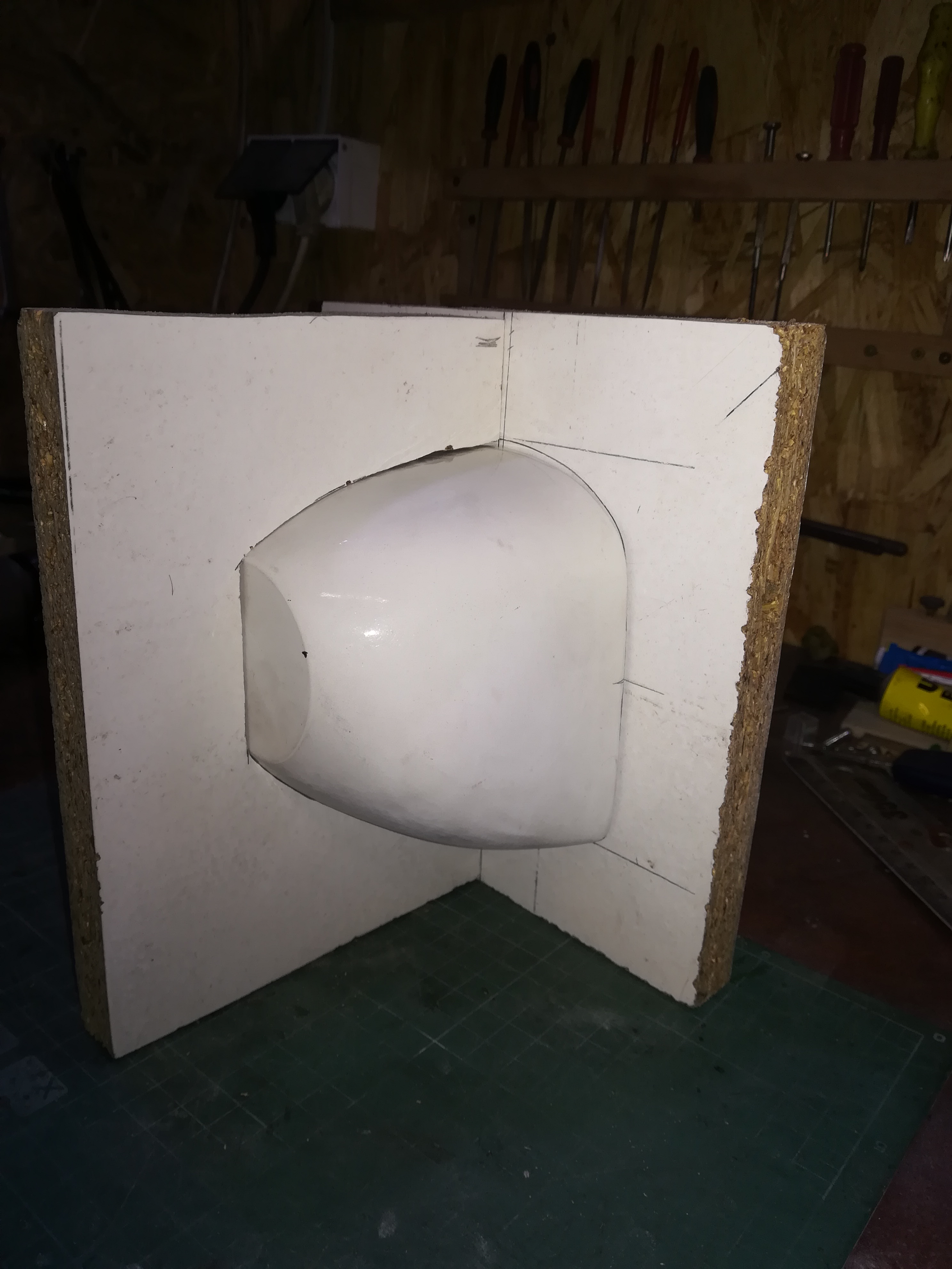

Jak zwykle bardzo powoli małymi kroczkami do przodu ;) Wstępnie wszystko doszlifowałem. Potem podkusiło mnie pod szpachlować kopytko i ku mojemu zaskoczeniu styrodur skurczył się :shock: Dla mnie ten materiał to novum, zatem nakładałem szpachlę (samochodową) jeszcze trzy razy. Efekt poniżej. Mam pytanie czy teraz mogę to za laminować czy nie ma takiej potrzeby. psiknąć jakimś podkładem wypolerować i przystąpić do zrobienia formy. Jeszcze jedno pytanko jakich wosków używacie do oddzielania kopyta od formy :?:

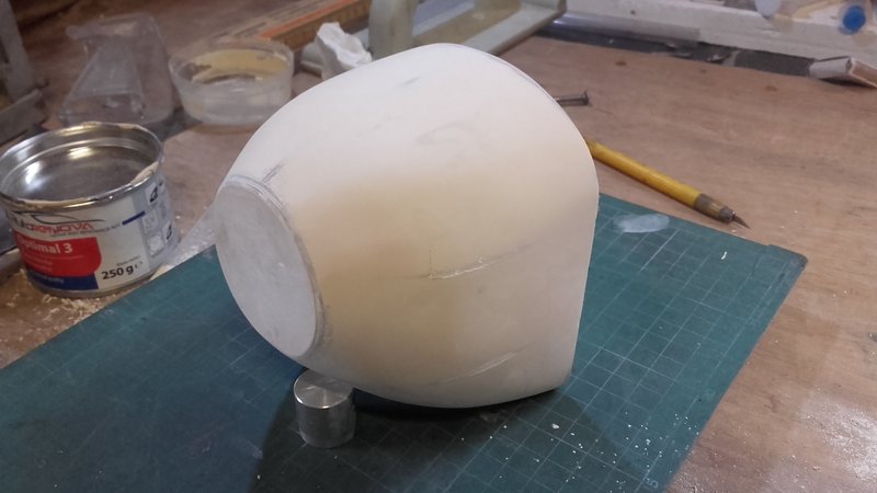

Czekam na żelkot narzędziowy, ma być od jutra u havel,a :arrow: tymczasem dopieszczam kopytko. Użyłem do małych poprawek taką oto szpachlę. Bardzo dobrze mi się z nią współpracuje :D
IMG_20181113_171957.jpg [ 120.57 KiB | Przeglądane 3668 razy ]
IMG_20181113_171927.jpg [ 148.04 KiB | Przeglądane 3668 razy ]
PS To ten szary kolor.
cdn...
POL 505
 Tytuł: Re: SIG Kadet R/C pod Glo Star Webra .21
PostNapisane: wtorek, 13 listopada 2018, 21:09
Posty: 4878
Obserwuj czy szpachla nie "siada" po utwardzeniu . Kiedyś bardzo sie na niej zawiodłem .

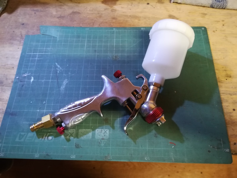

Dzisiaj odwiedziłem mojego znajomego lakiernika, zagadałem o małą ilość podkładu i utwardzacza do niego. No i dostałem :D Z małą jednak uwagą, że przez mój aerograf z dyszą 0,3 mm będzie miał problem. Za nabyłem sobie dziś coś co myślę przyda mi się i wykorzystam nie raz :arrow:
IMG_20181114_184454.jpg [ 131.5 KiB | Przeglądane 3619 razy ]
No i psikłem małe co nieco :mrgreen:
IMG_20181114_184501.jpg [ 97.78 KiB | Przeglądane 3619 razy ]
Do tej pory malowałem podkładem z puszki. Były tu bardzo cienkie warstwy. Przy szlifowaniu przecierałem i na nowo malowałem. Teraz myślę, że warstwa będzie grubsza i mocniejsza :mrgreen:

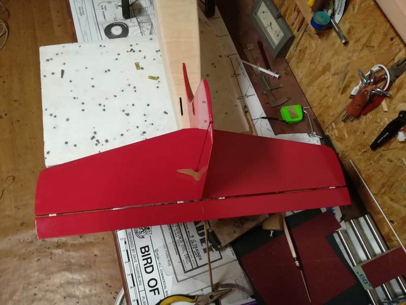

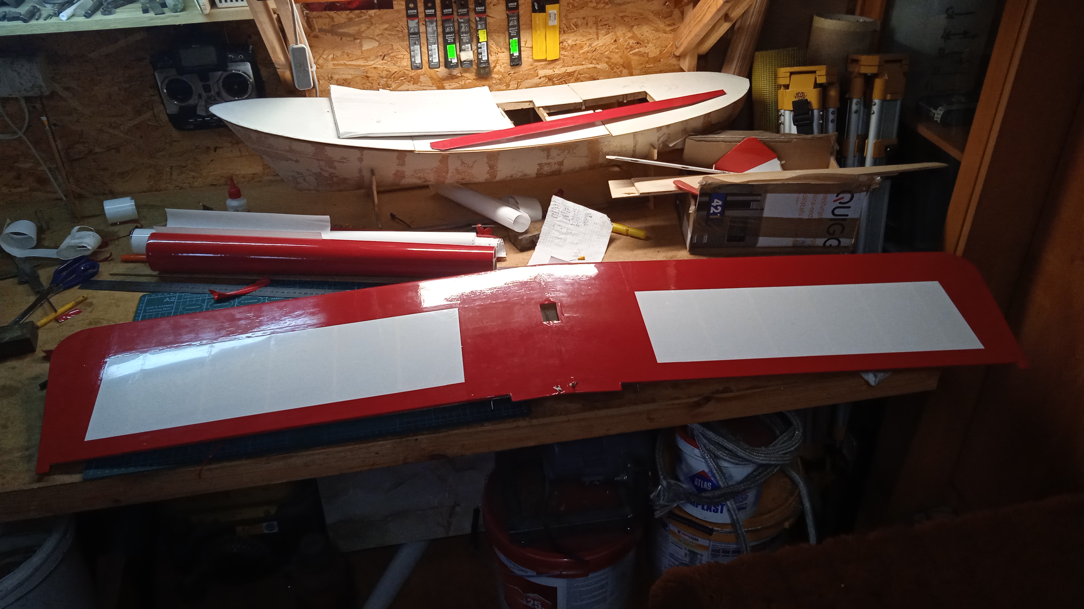

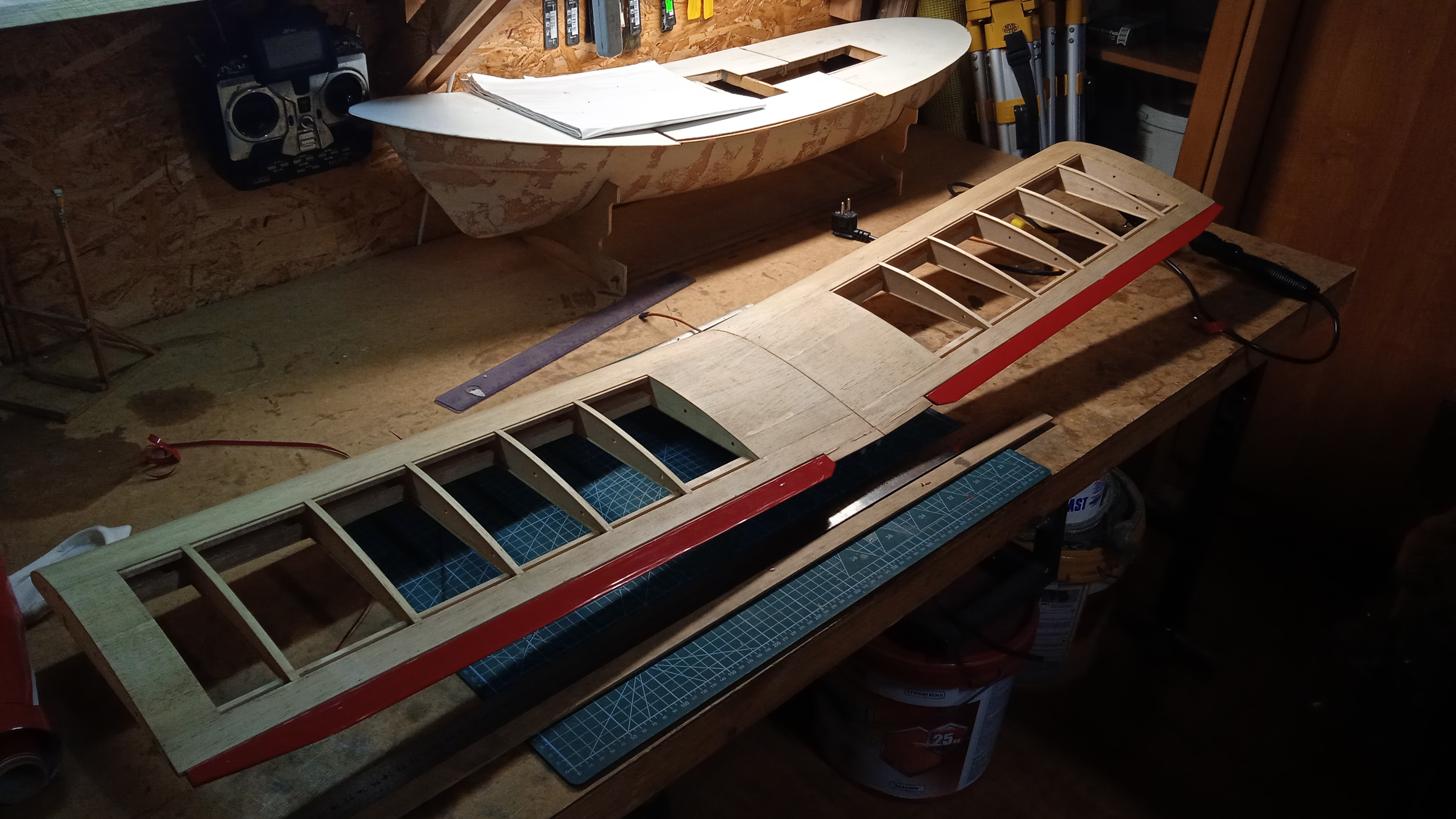

Ostatnio co nieco się dzieje u mnie. Do końca roku mam zamiar skończyć kilka projektów :nieufny: Reanimacji uległ FunCab, wieżyczkę otrzymał Kivi. Modele jeszcze nie oblatane.

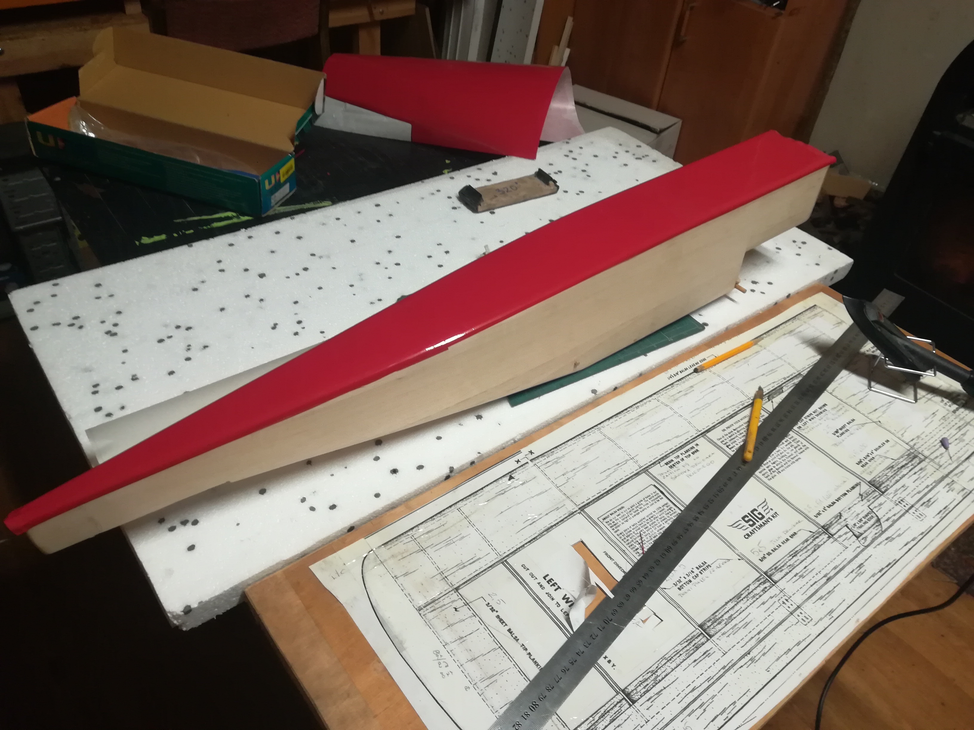

Czas też skończyć Kadeta bo następne latadło chciałbym popełnić. ;) Kolejny etap oklejanie :)

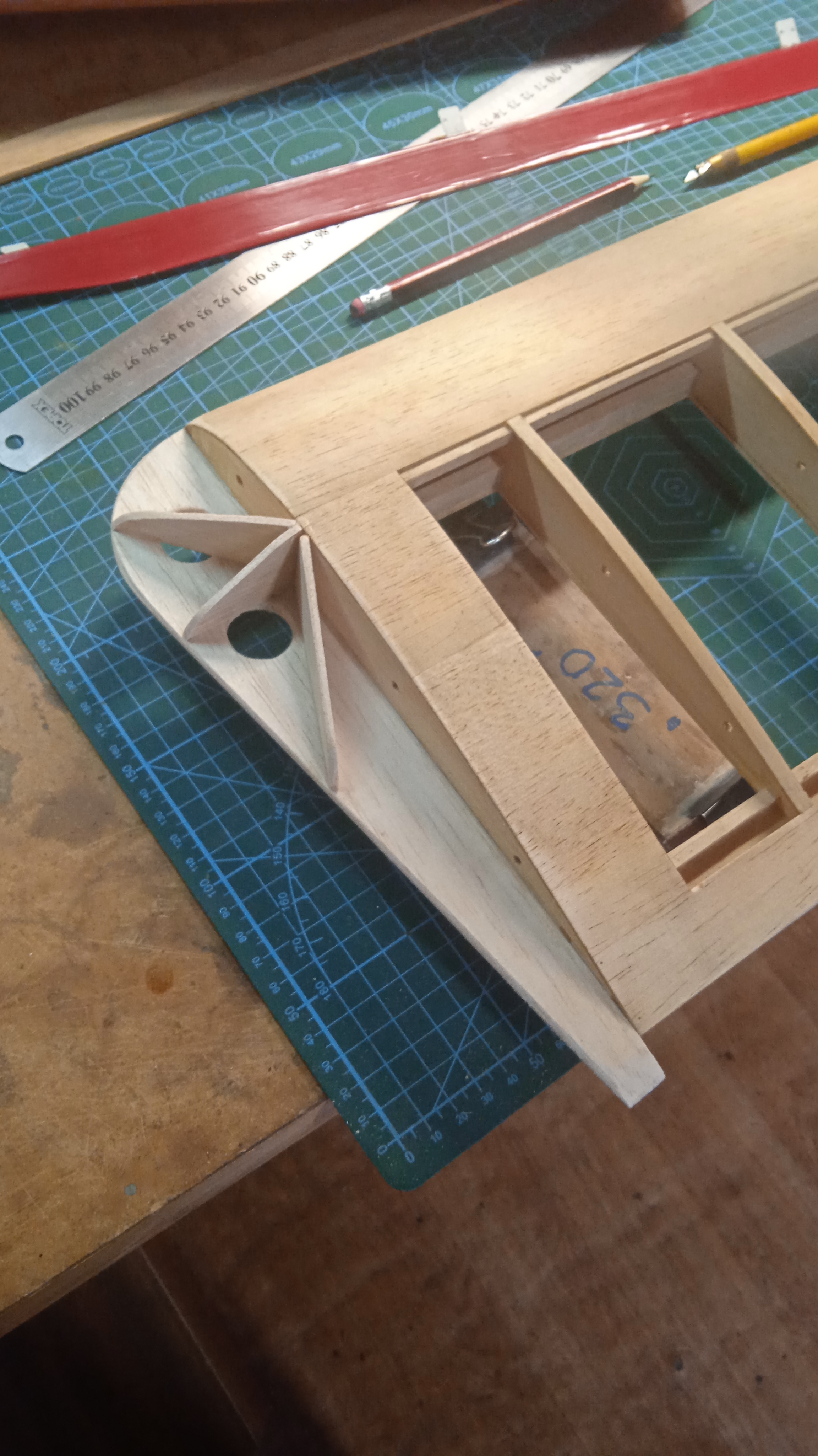

PostNapisane: czwartek, 14 listopada 2019, 18:37
Posty: 473
Wiek: 43

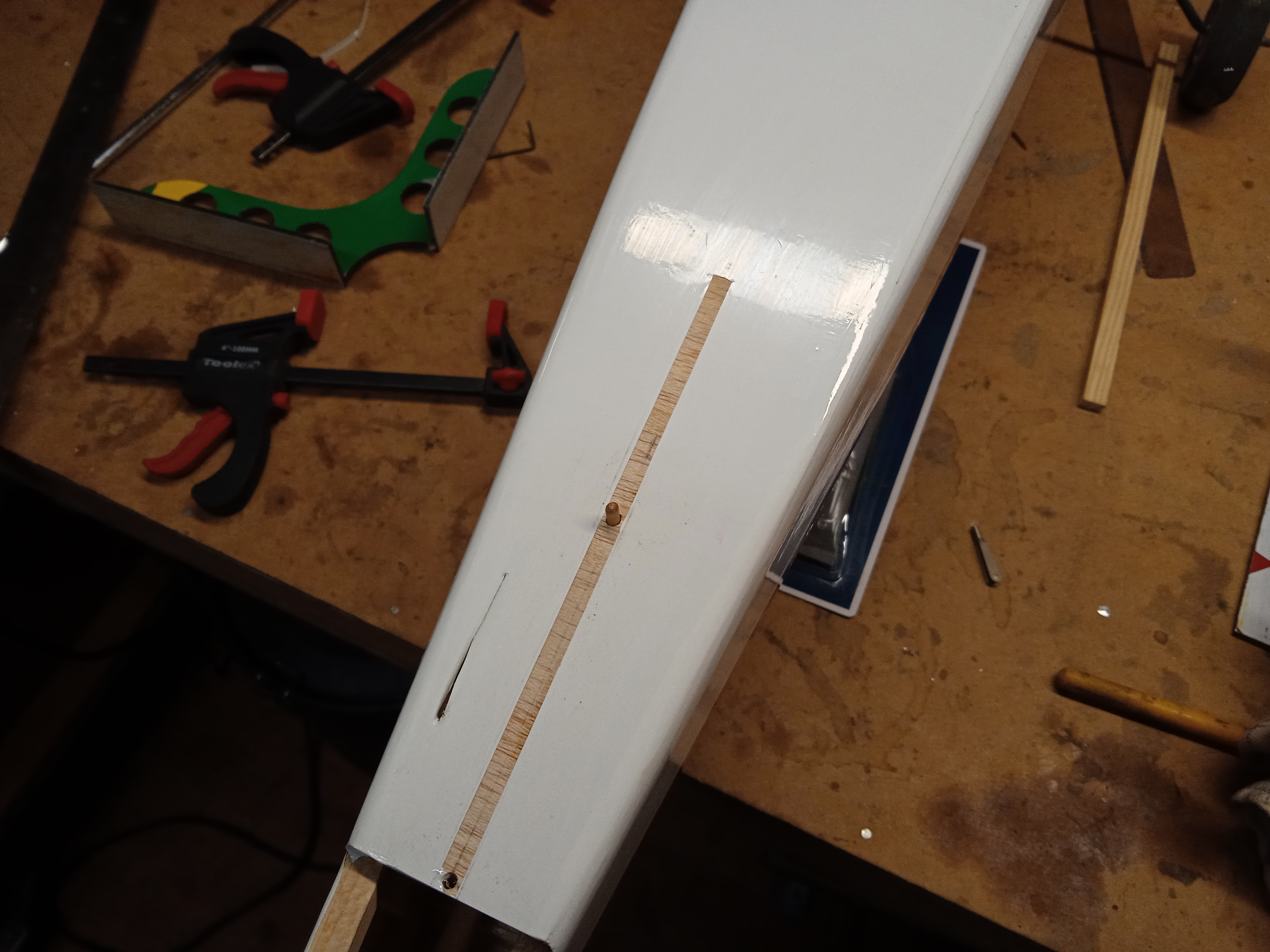

No to zaczynamy ;)

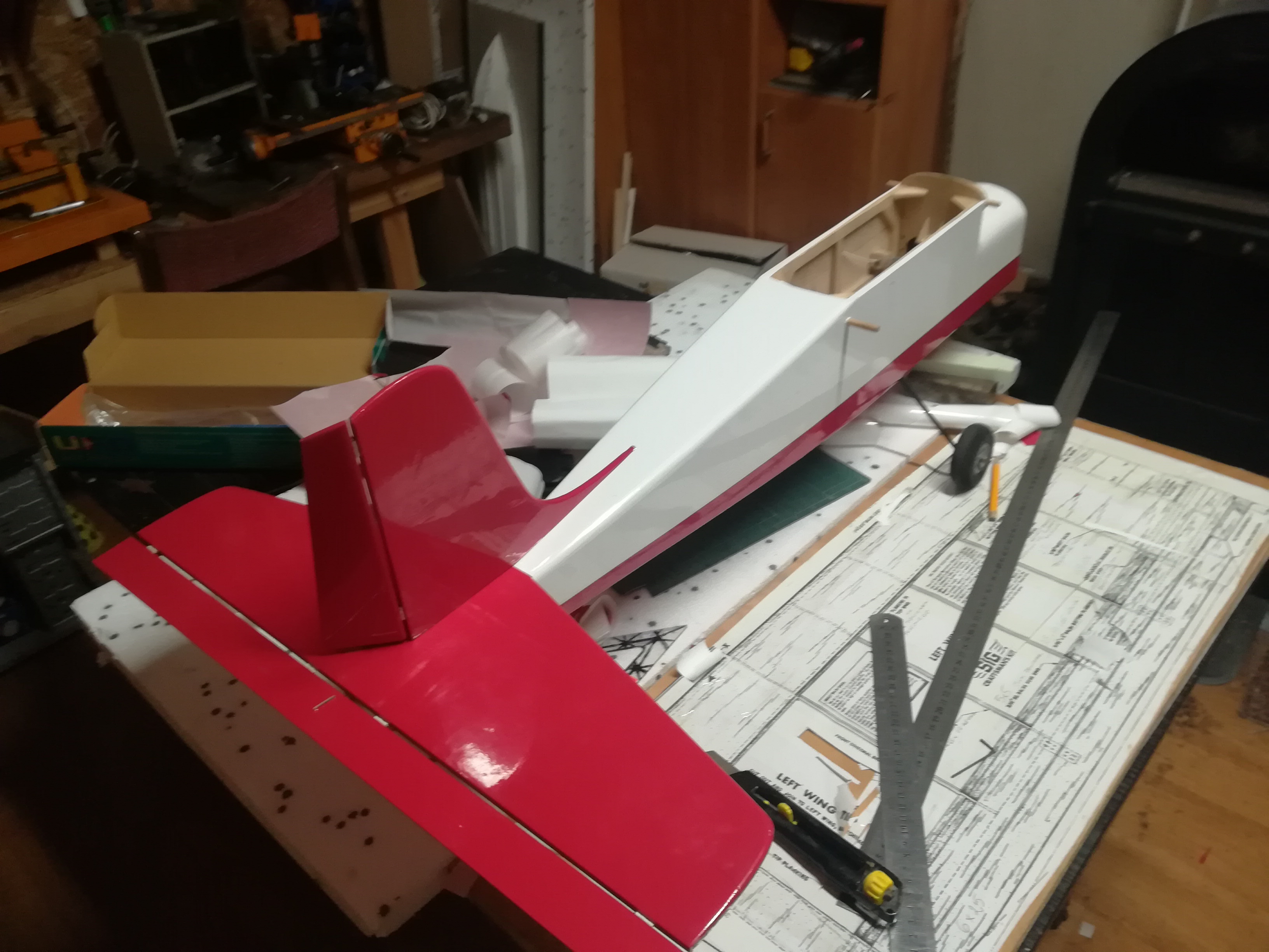

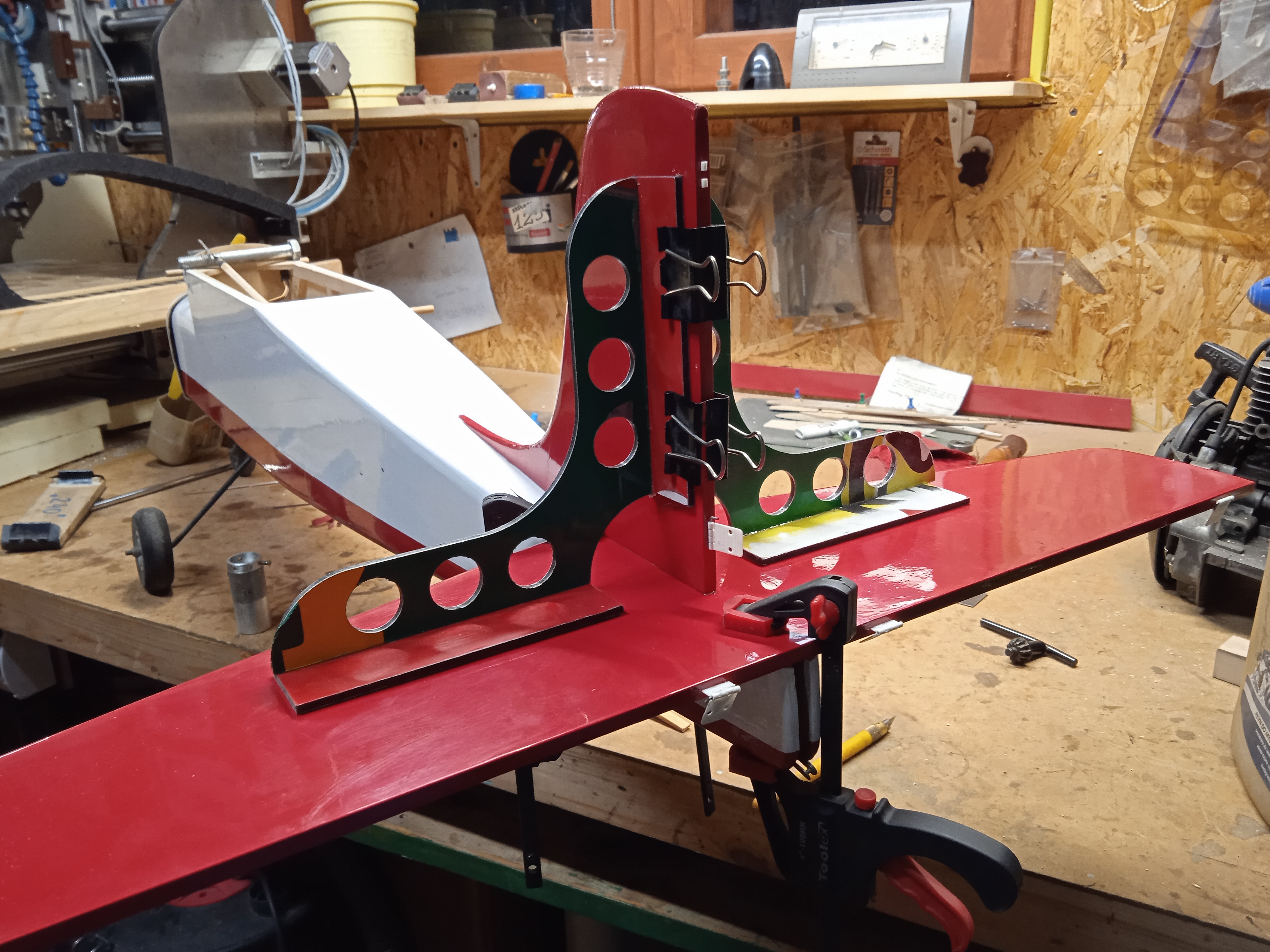

PostNapisane: czwartek, 14 listopada 2019, 20:58
Posty: 473
Wiek: 43
Na dziś koniec ;)

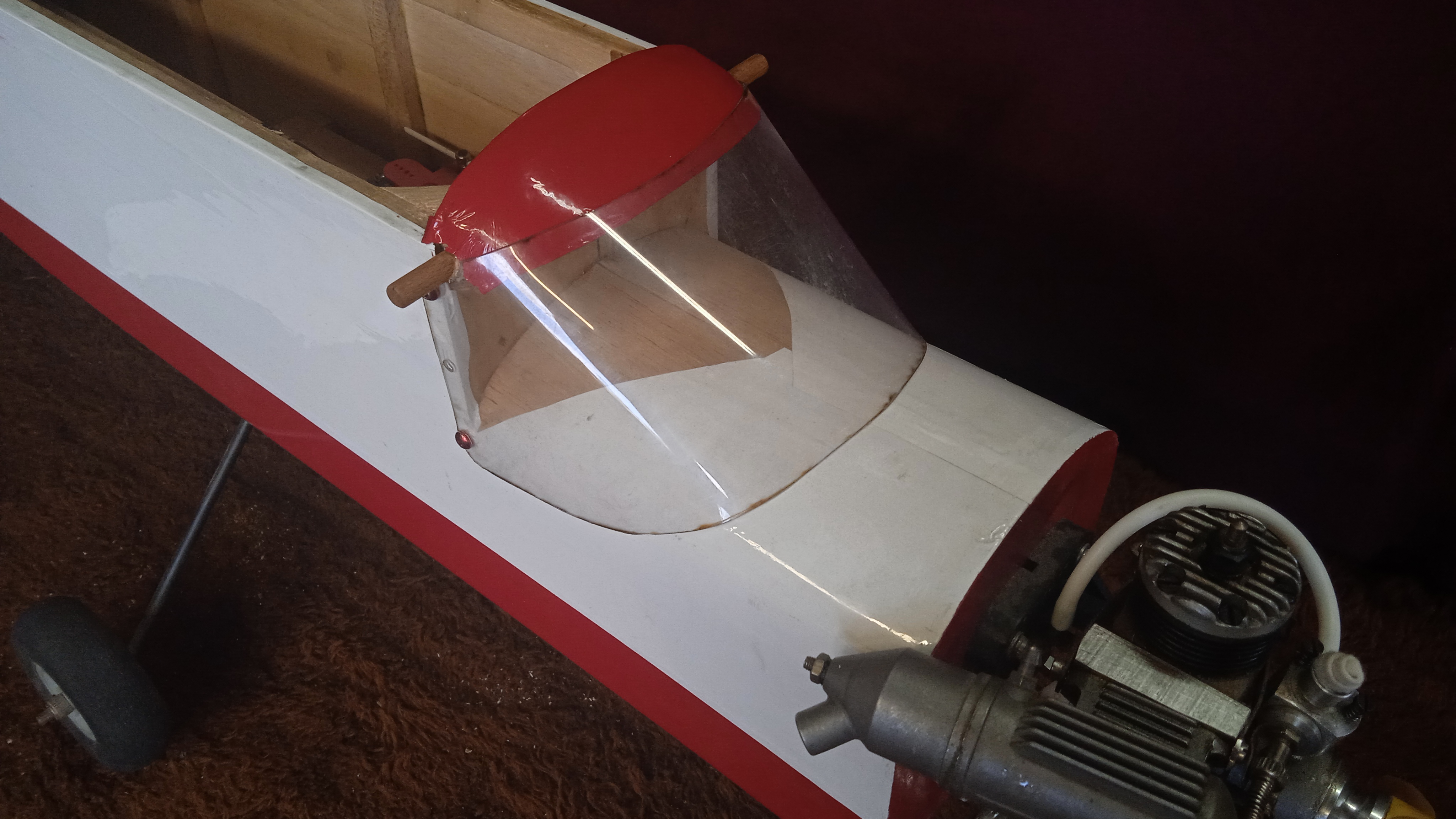

PostNapisane: środa, 20 listopada 2019, 20:31
Posty: 473
Wiek: 43

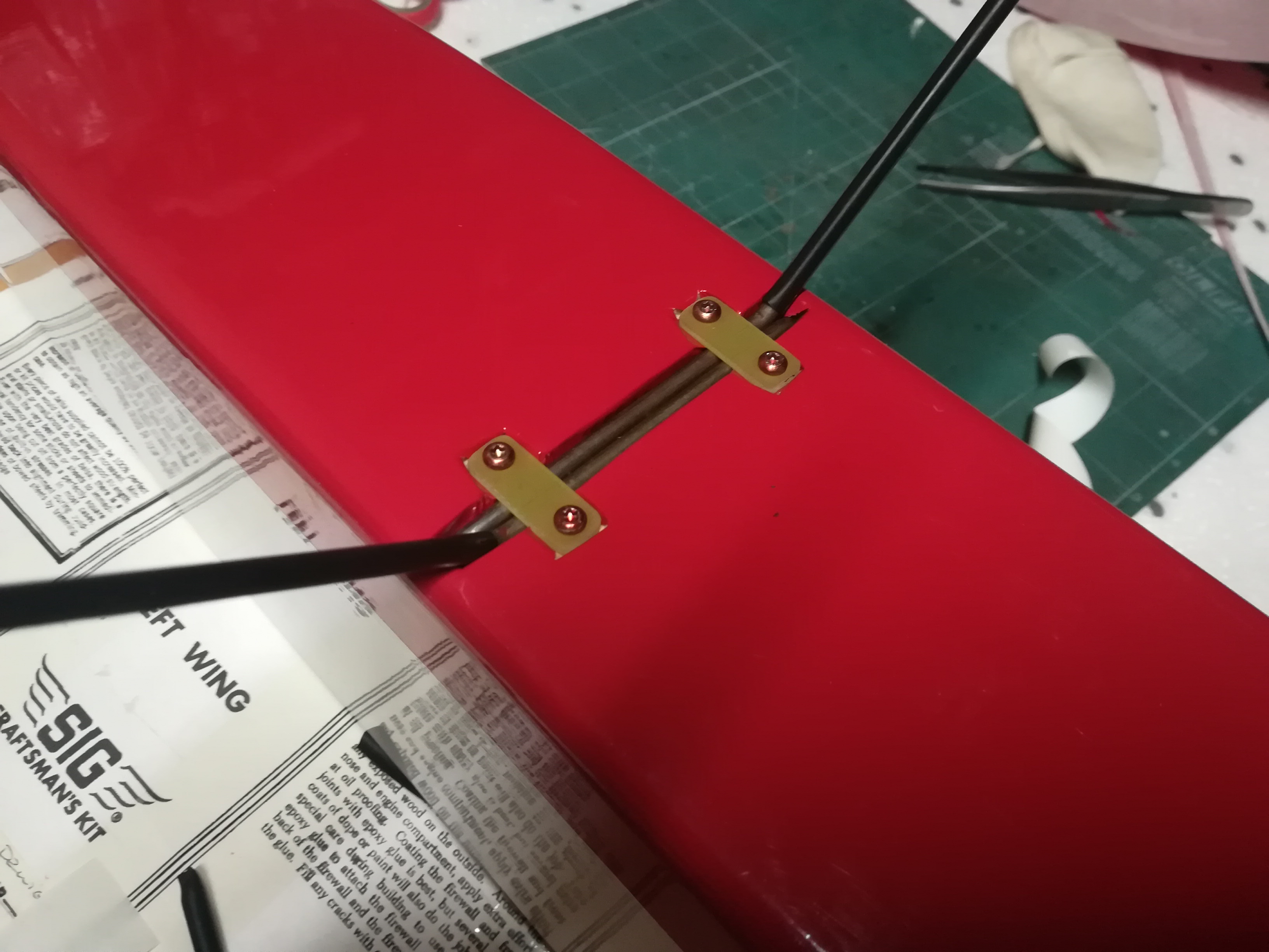

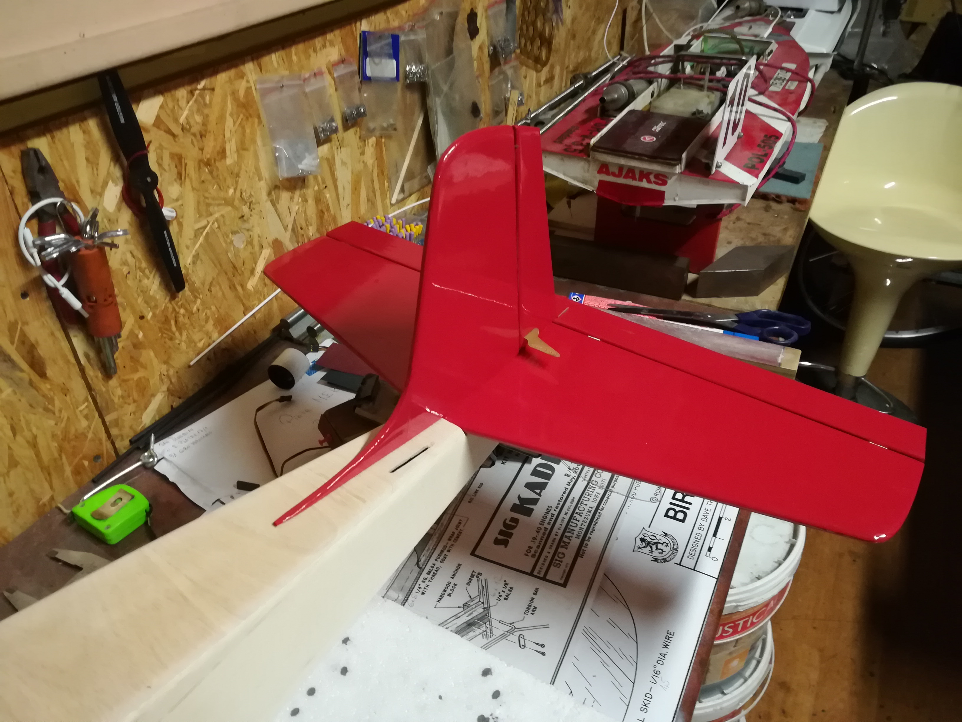

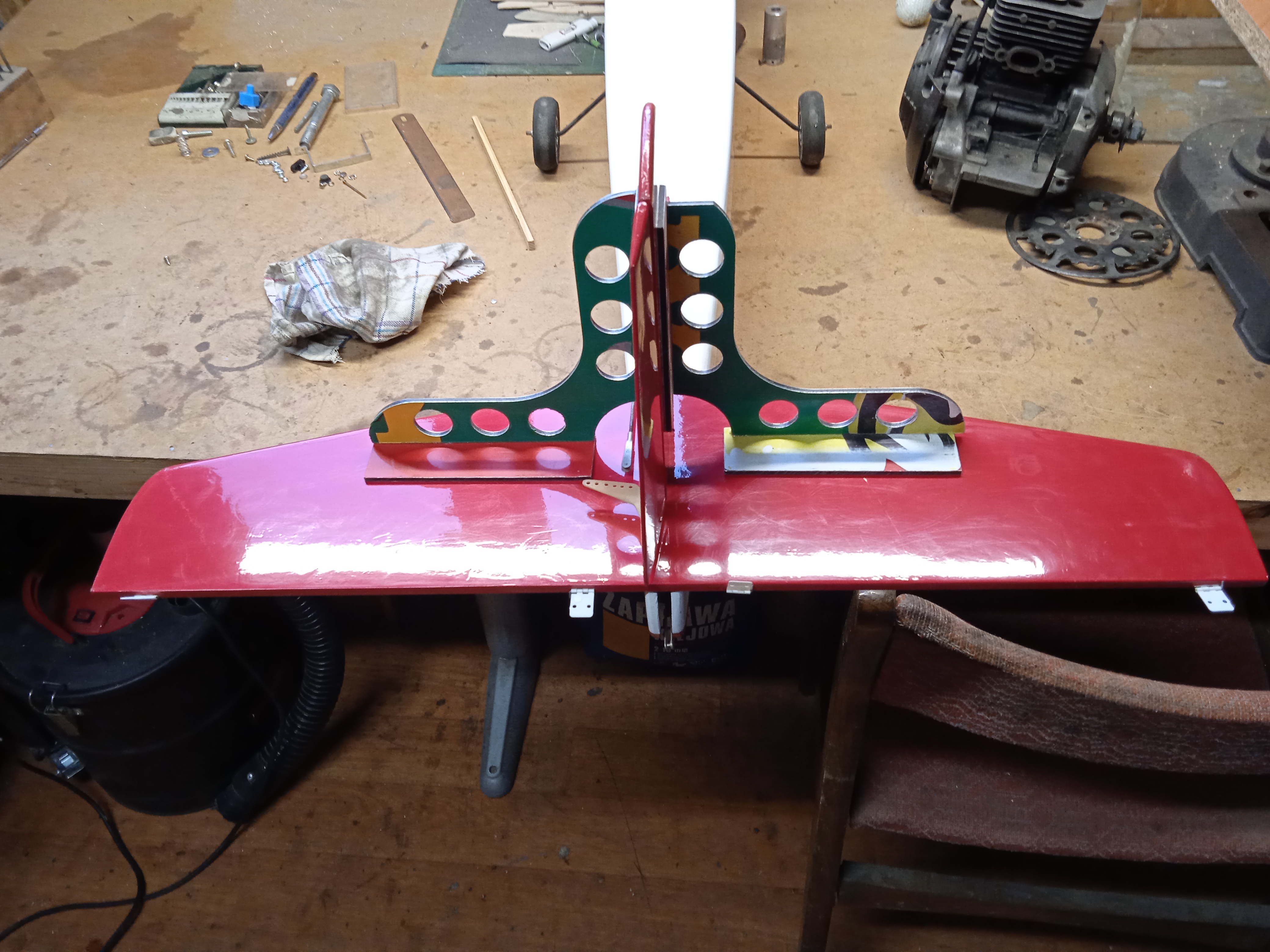

Mała aktualizacja ;) Na golenie podwozia dałem rurkę termokurczliwą.

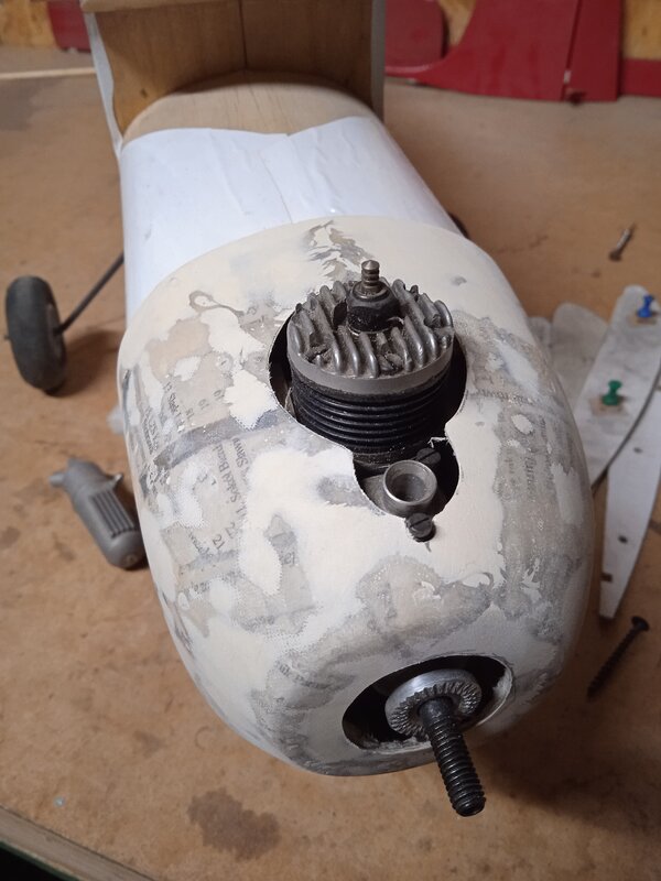

PostNapisane: niedziela, 1 grudnia 2019, 13:48
Posty: 473
Wiek: 43

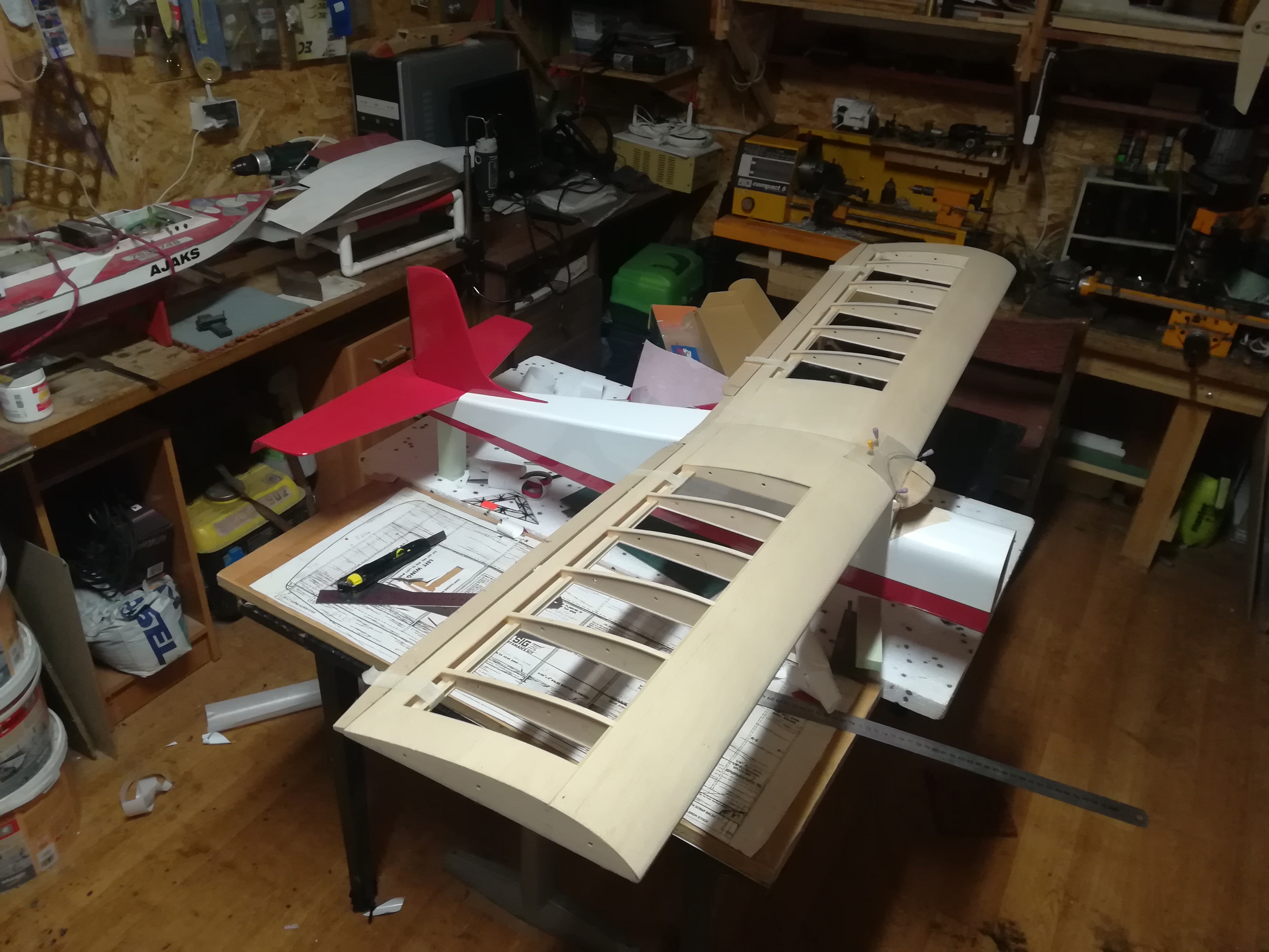

Silnik już na swoim miejcu ;)
