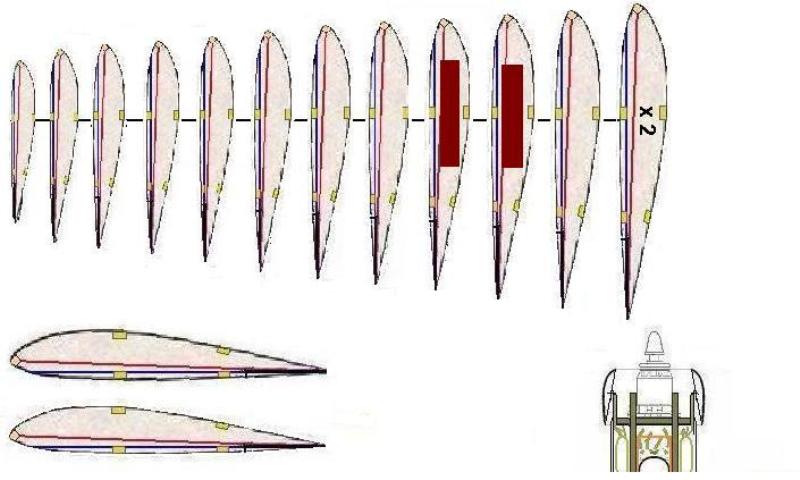

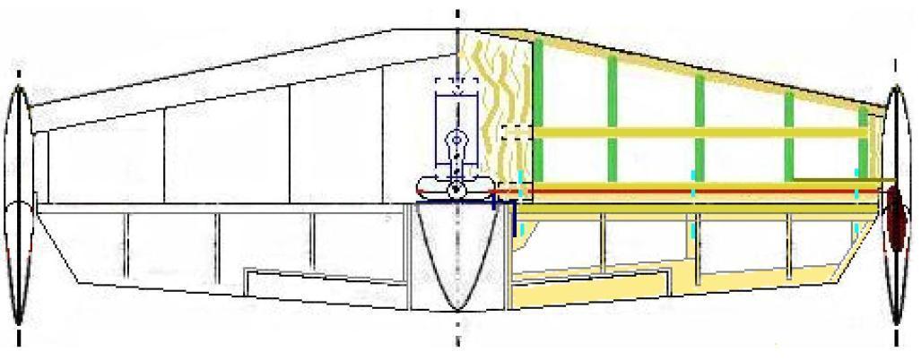

Żeberka narysowane, zaraz będę drukował.
Skrzydło 3.JPG [ 48.3 KiB | Przeglądane 8420 razy ]
ED: Drukarka 3D by się przydała.
Od razu by były gotowe. :D

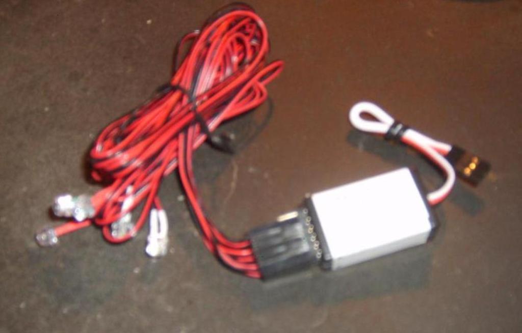

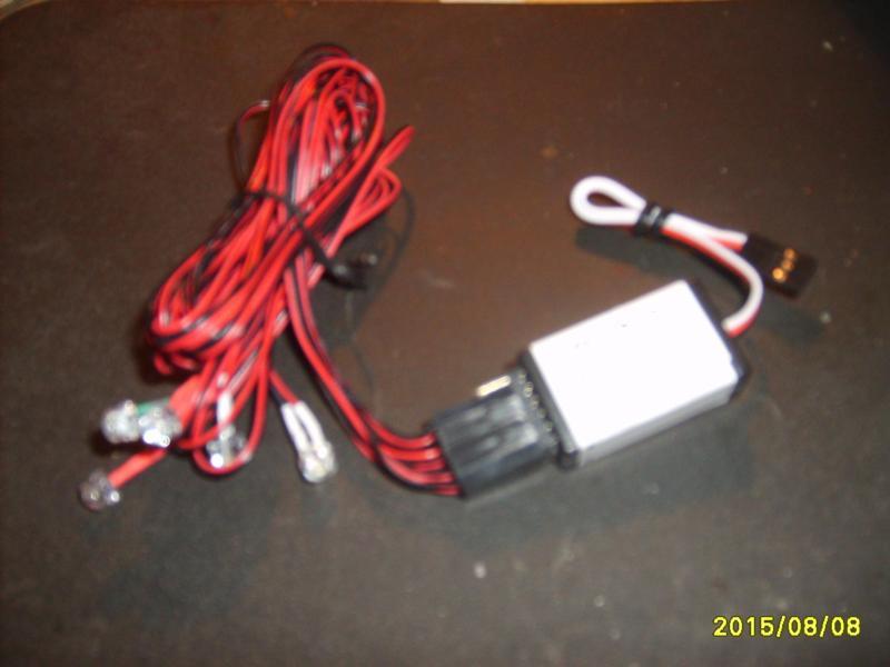

Ci co umieją to sobie lutują jakieś oświetlenia do modeli. :D
Takie coś do Wichra sobie przyniosłem do przetestowania.
S5000002.JPG [ 77.31 KiB | Przeglądane 8272 razy ]
Ma dwie diody czerwone i białe i jedną zieloną.
Jedna czerwona i jedna biała migające.
Podłącza się do odbiornika.
Jest dodatkowe wyjście jako OPTY, ale nie może być czerwona. (moje tłumaczenie co przeczytałem)
S5000001.JPG [ 88.95 KiB | Przeglądane 8272 razy ]
Muszę poradzić się Darka. :nieufny:
Pozdrawiam Stefan.

Tylko że Twoje oświetlenie, może być bardziej inteligentne. Moje tylko mruga, ale w tym szaleństwie jakaś metoda jest oczywiście.
Nawet trochę zbyt inteligentne. :lol:
Mam nadzieję, że Koledzy na lotnisku pomogą.

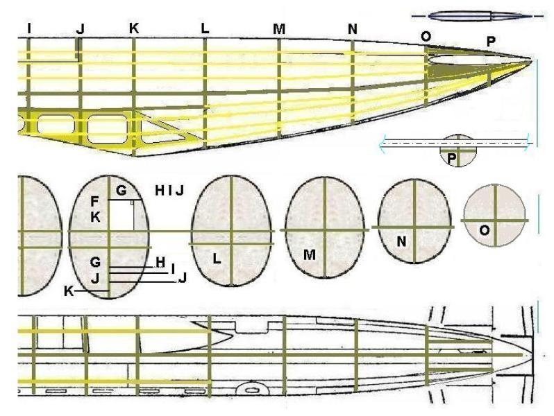

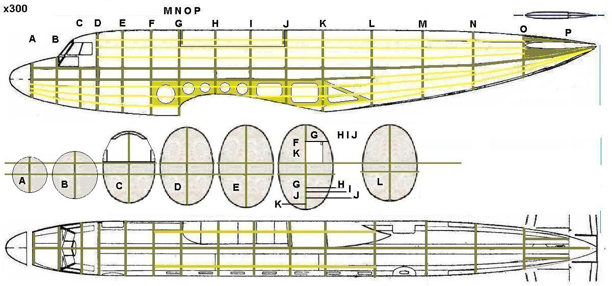

ED, a co z modelem jakieś postępy są oczywiście?
Wczoraj czekałem na telefon, że już nie wieje i można wyruszyć na lotnisko to wziąłem się za rysowanie, z nerwów. :lol:
Prawie wszystkie wręgi rozrysowałem.
Kadłub.JPG [ 119.38 KiB | Przeglądane 7952 razy ]
Z "owocówki" nie za dużo wyciąłem (gondole silnikowe) więc na razie jeszcze nie pokażę.
(Dla usatysfakcjonowania Karola dorysowałem zakończenie owocówki nad skrzydłem.)

Stefan.Przemyśl położenie wręgi K.Według mnie powinna znajdować się na końcu krawędzi spływu.W takim miejscu w jakim się znajduje nie pozwoli na prawidłowe odwzorowanie kadłuba w dolnej części.

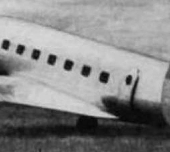

Miejsce wręgi jest prawidłowe.
Po wpasowaniu skrzydła, będzie w całości niedzielone, zostanie dopasowany jej dół i obrobiony z przejściem skrzydło/kadłub.
Spód.JPG [ 22.54 KiB | Przeglądane 7925 razy ]

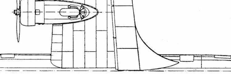

ED:Rozumiem Twoje obawy, ale Wicher miał dość karkołomne przejście spływu w Kadłub:
Przejście.JPG [ 25.79 KiB | Przeglądane 7903 razy ]

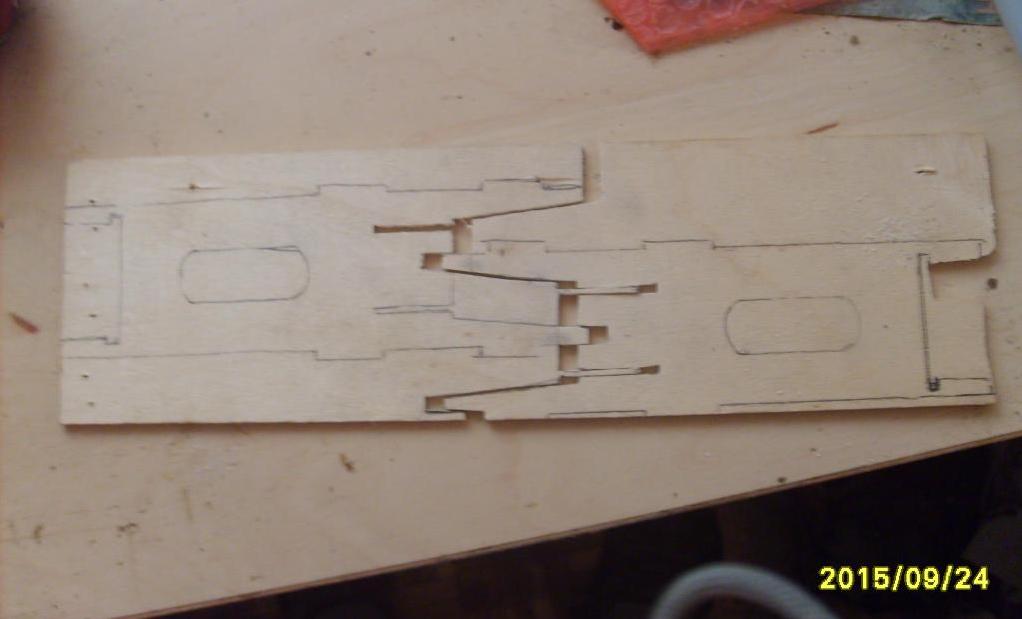

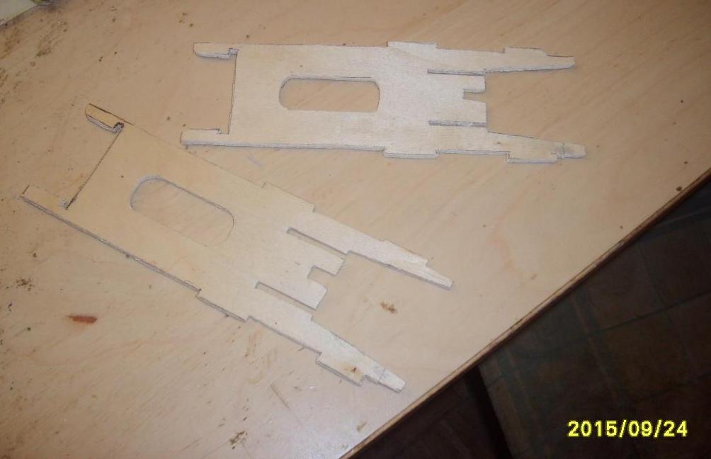

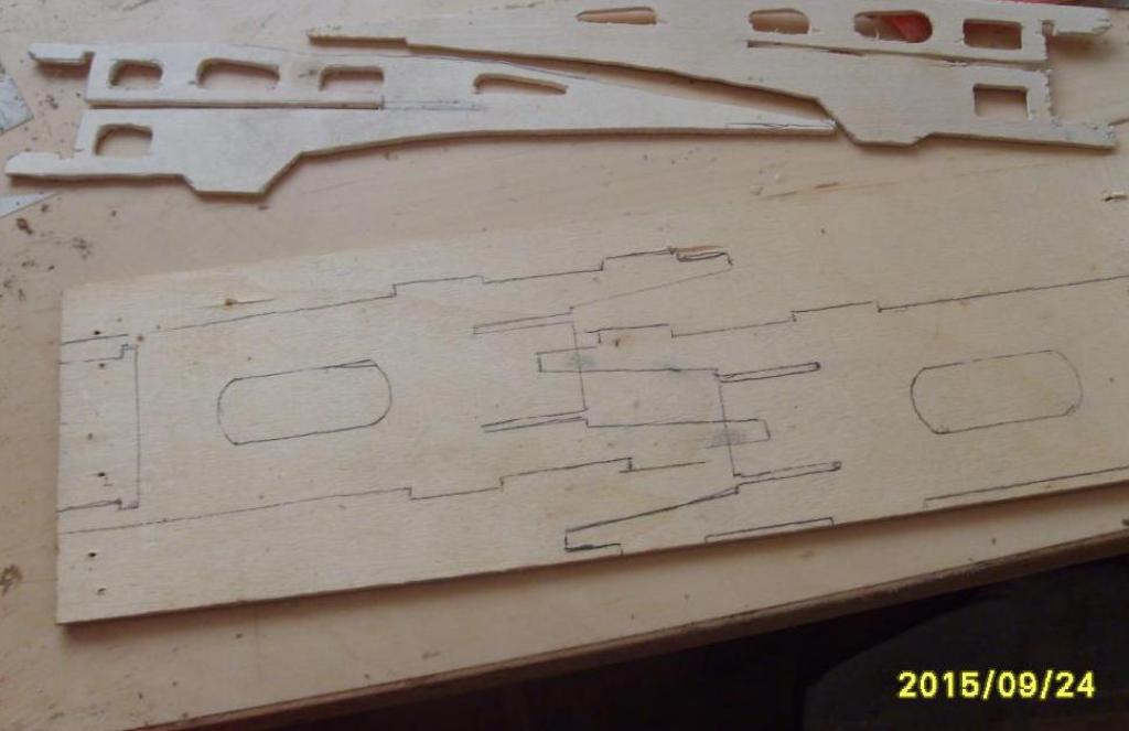

Mecz nie szedł po myśli to nie skończyłem stateczników pionowych, Potem cały dzień marudziłem bo spałem tylko trzy godziny i nic mi się nie chciało.
Dzisiaj wziąłem się za konkretną robotę.
Ołówek, "owocówka", piłka włośnicowa do ręki i jazda.
S5000015.JPG [ 97.04 KiB | Przeglądane 7700 razy ]
Tu już laser w poprzek przepalił,
S5000019.JPG [ 82.09 KiB | Przeglądane 7700 razy ]
a potem wzdłuż
S5000025.JPG [ 85.68 KiB | Przeglądane 7700 razy ]

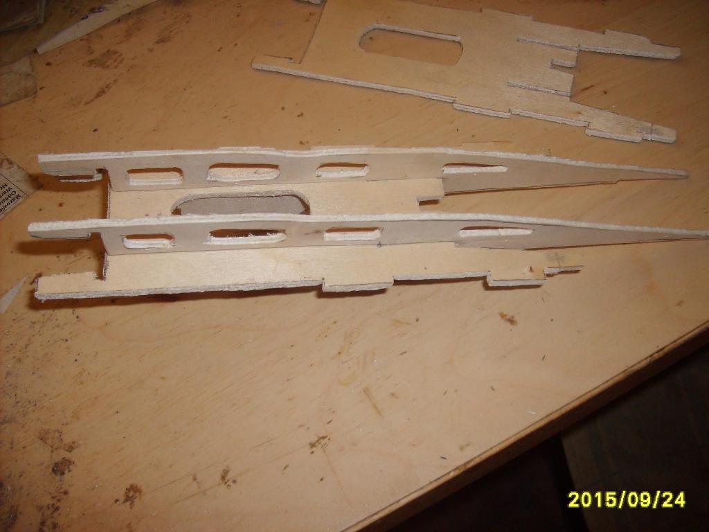

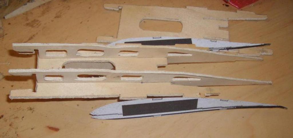

Złożyłem jedną gondolę
S5000020.JPG [ 108.18 KiB | Przeglądane 7700 razy ]
Nic nie opiłowane, nie szlifowane. Na boki dojdą żebra "owocowe" przyklejane na te wypusty. Reszta żeber będzie "zielona".
S5000023.JPG [ 86.99 KiB | Przeglądane 7700 razy ]
Jutro wytnę żebra i wręgi silnikowe, ale te ze sklejki prawdziwej.
Na dziś dosyć, bo nie chcę wycinać przy sztucznym świetle, a zresztą trochę już mnie ręce bolą od piłki. :D

A powiedz chłopaku jak włożysz tarczę mocowania silnika?
 Tytuł: Re: Kusi ? Kolejny deproniak ? Skusił: PZL 44 "Wicher".
PostNapisane: czwartek, 24 września 2015, 16:46
Posty: 6635
Wszystko jest przemyślane.
Zostanie wsunięta w półkę poziomą i potem zostaną wsunięte oba elementy pionowe, można je będzie lekko rozchylić dla "zaskoczenia" wręgi silnikowej w gniazda i dopiero wszystko zostanie sklejone.
Dla tego nacięcia na elementy pionowe z tyłu półki poziomej są krótkie.

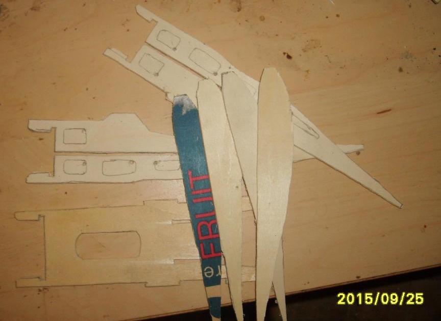

Jakiś ciężki dzień dzisiaj miałem. :D
Nic mi nie wychodziło.
Gdybym tak "modelował" w modelarni Kesto to pewnie kazał by mi się wypisać, lub na następne zajęcia przyjść z mamusią.
:lol:
A tu Giery się dopytuje, Osa sprawdza ...
Wyciąłem tylko boczki i żebra, dwa dłuższe i dwa krótsze.
Nic nie ażurowane i nie pasowane.
S5000030.JPG [ 85.23 KiB | Przeglądane 7624 razy ]
Po niedzieli to już wycinanie żeber zielonych i piłowanie/szlifowanie wszystkiego razem do budowy skrzydła. :nieufny:
Statecznik pionowy jeszcze dla odpoczynku rysować skończyłem.

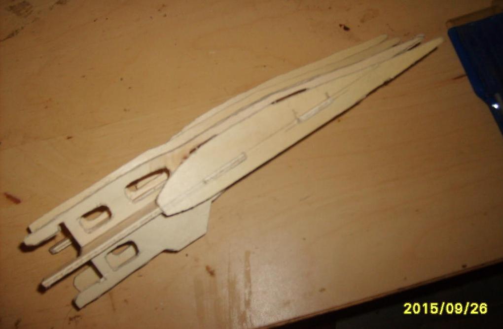

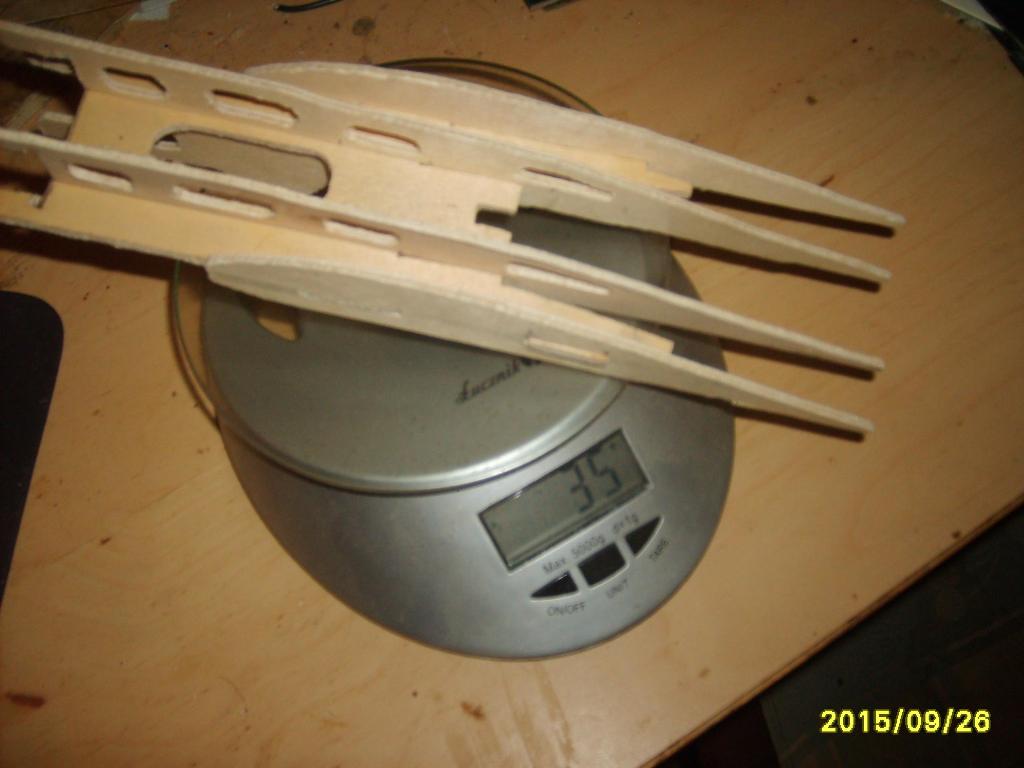

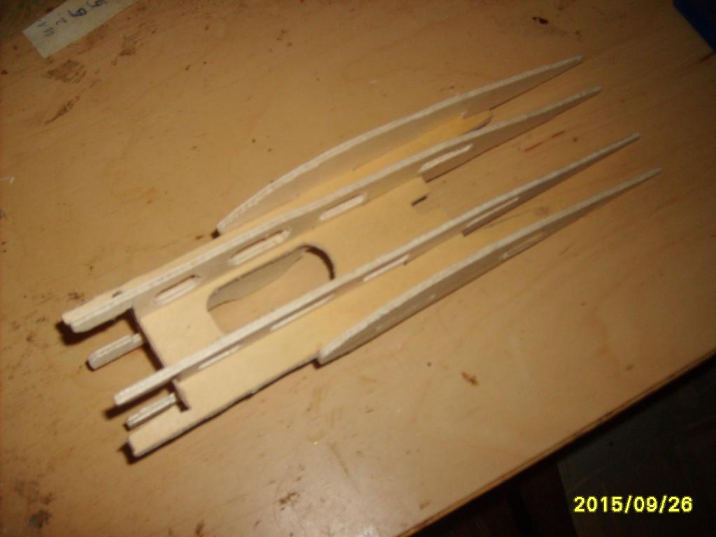

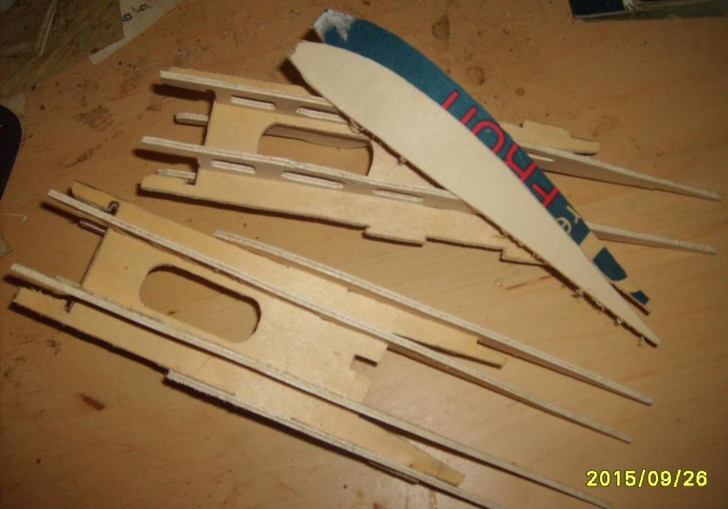

Leje, wieje, latać nie daje to trochę Wicher skorzystał. :D
S5000032.JPG [ 84.19 KiB | Przeglądane 7569 razy ]
S5000034.JPG [ 92.23 KiB | Przeglądane 7569 razy ]
S5000039.JPG [ 98.38 KiB | Przeglądane 7562 razy ]
S5000038.JPG [ 108.36 KiB | Przeglądane 7569 razy ]
Nie powinienem może przymierzać żeber przed opiłowaniem ich ze wszystkimi, ale nie mogłem się powstrzymać. :mrgreen:
Po obiedzie opiłuję przód gondolek to może jeszcze dotnę wręgi silnikowe :?:
