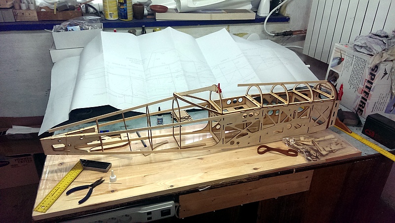

Witajcie,
Jako że spit musi poczekać z oblotem bo serwo podwozia poszło na gwarancję, postanowiłem zabrać się za DUSTY'iego powolutku co by zdążyć na rozpoczęcie nowego sezonu :)
Kilka godzin pracy i mamy taką konstrukcję. Zobaczymy jak pójdzie dalej.
IMAG0800.jpg [ 197.77 KiB | Przeglądane 10940 razy ]
IMAG0801.jpg [ 198.68 KiB | Przeglądane 10940 razy ]
Na razie tylko kilka elementów jest sklejone, reszta tylko spasowana.

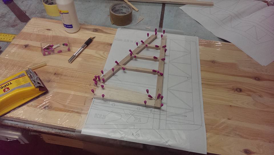

Kolejne godziny z modelem i projekt idzie do przodu. ;)
1.jpg [ 57.56 KiB | Przeglądane 10644 razy ]
2.jpg [ 65.97 KiB | Przeglądane 10644 razy ]
3.jpg [ 69.85 KiB | Przeglądane 10644 razy ]
jutro zabieram się za statecznik poziomy.

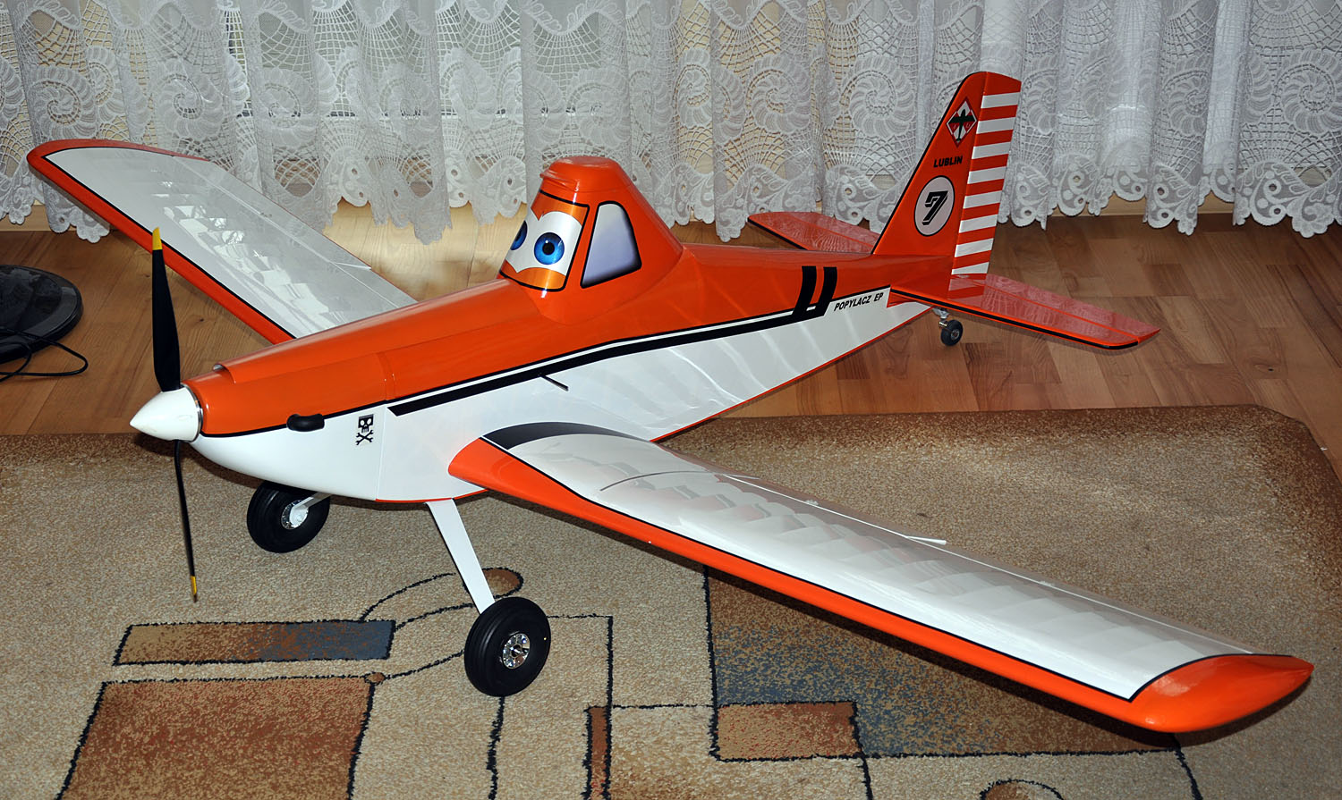

Mój "Dusty" wygląda mniej więcej tak:

Super, moj na pewno nie bedzie taki fajny. Zdradz mi jeszcze jak wykonales oczy i boczne szyby :)
 Tytuł: Re: Nowy projekt - DUSTY
PostNapisane: wtorek, 20 października 2015, 11:30
To są drukowane naklejki samoprzylepne
