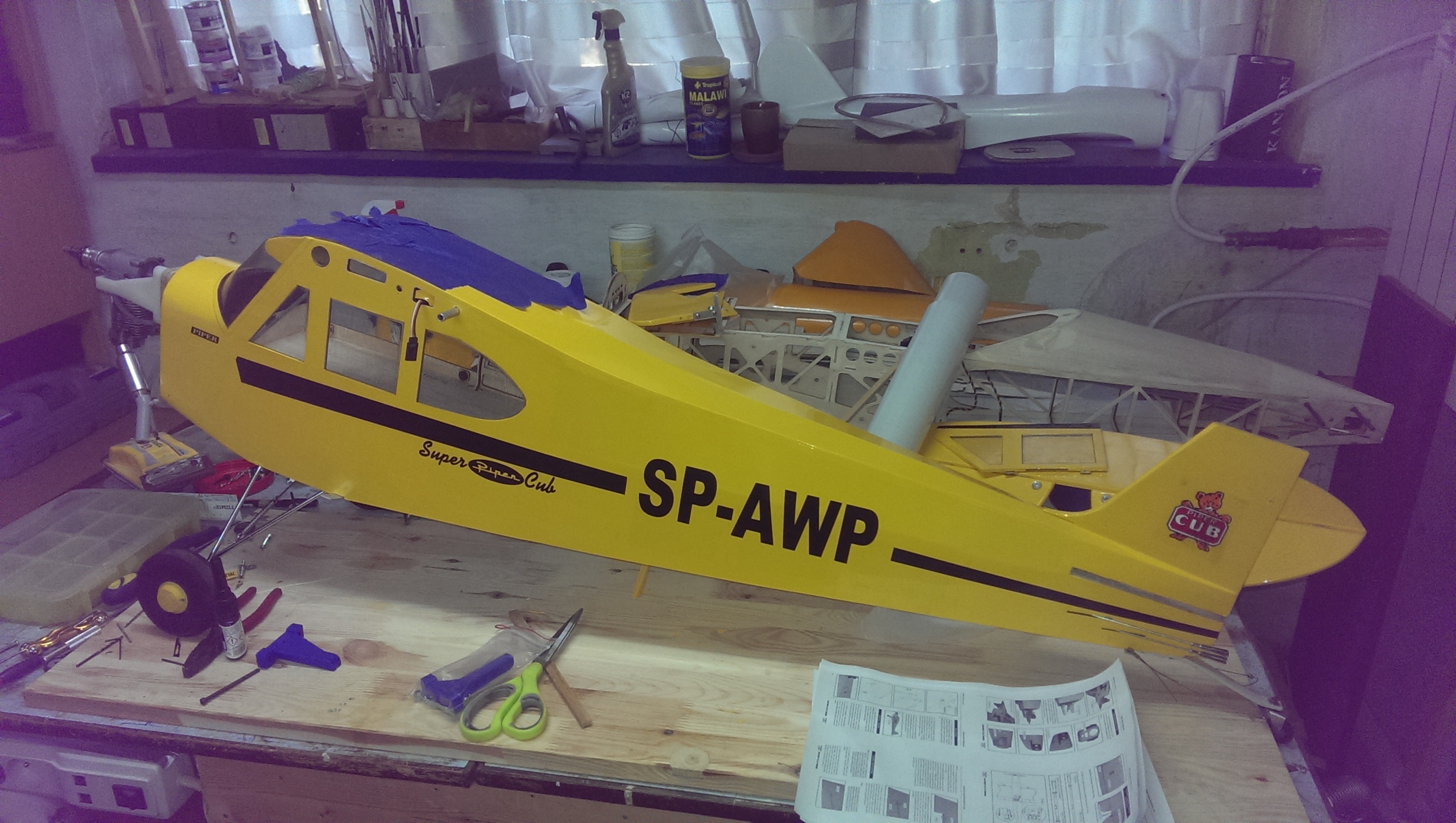

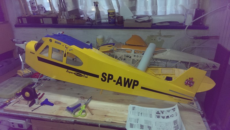

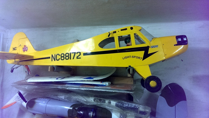

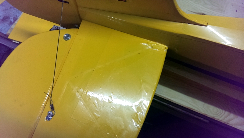

Model Pipera wcześniej należał do Andrzeja (andruRC - to ten ze zdjęcia powyżej ;) ) Andrzej kupił go zaledwie jakieś 1-2 miesiące temu i wykonał kilka może kilkanaście lotów. Model miło małego nalotu był niestety lekko pokiereszowany co widać na foto.

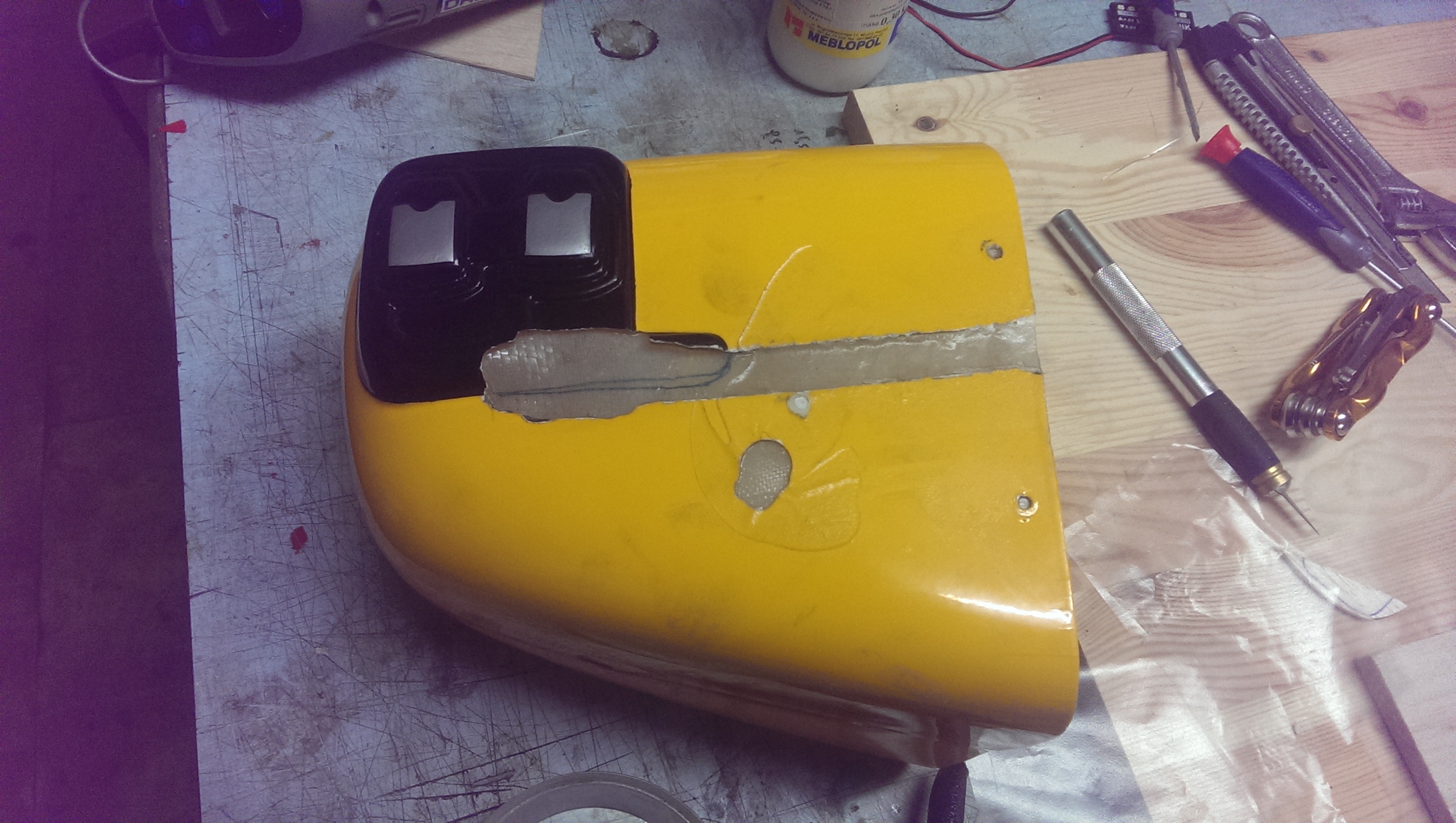

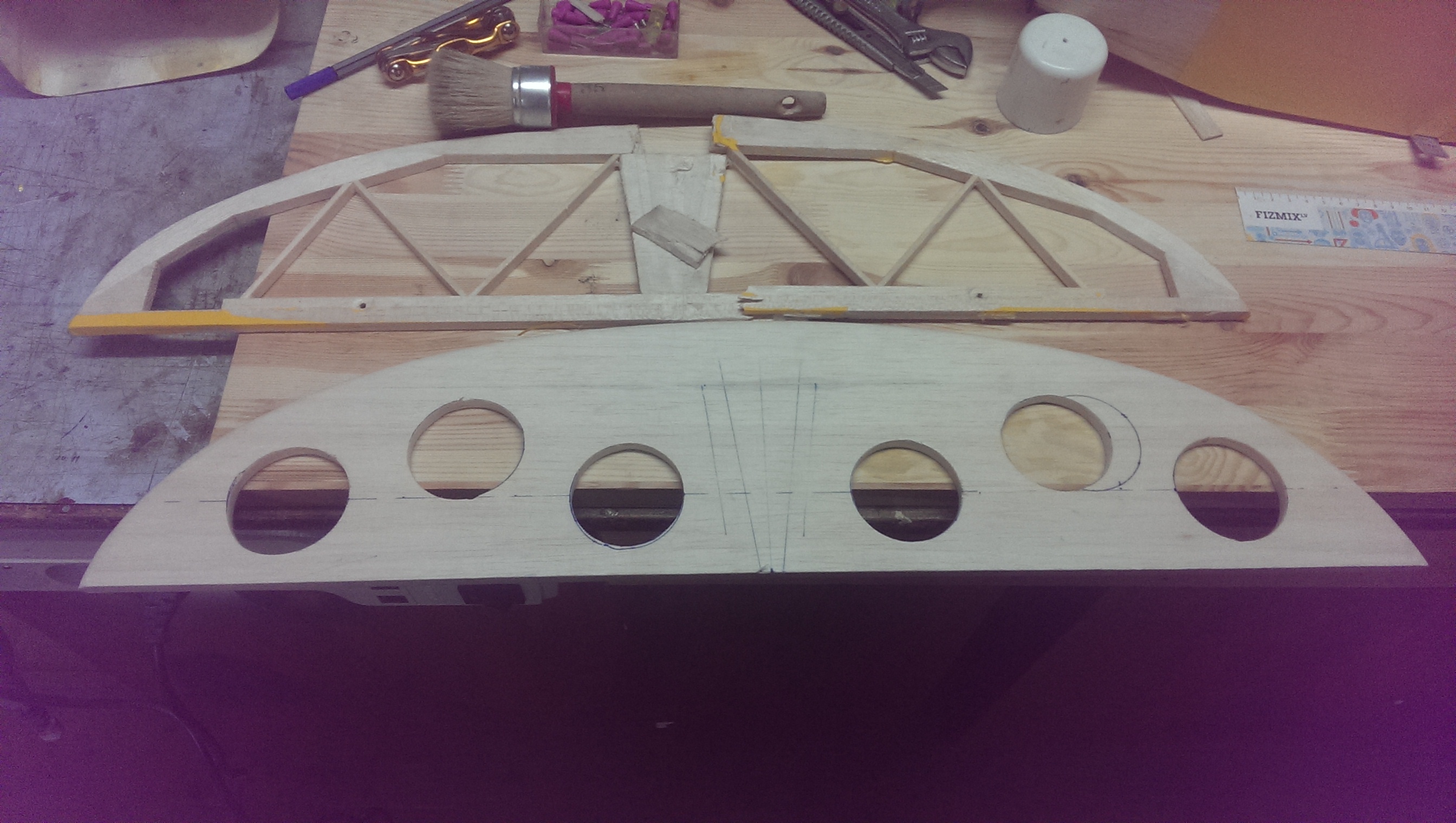

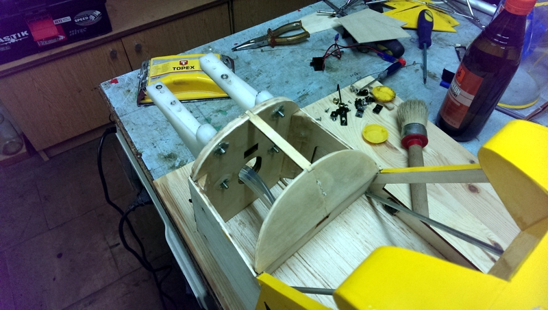

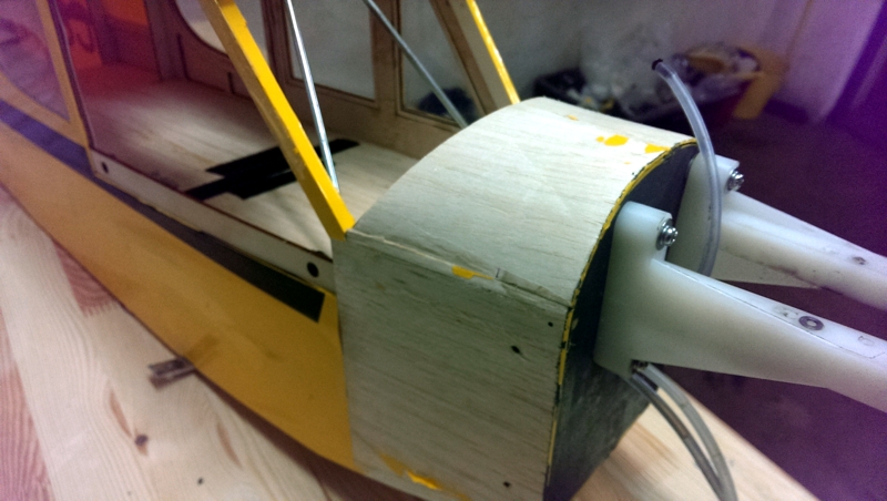

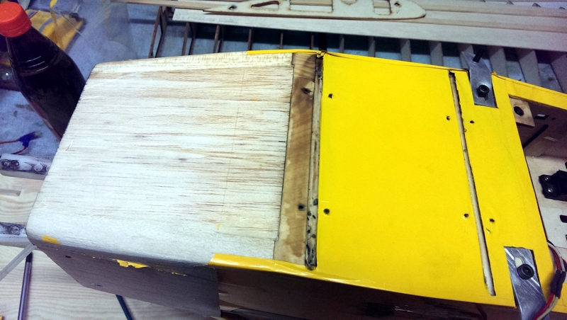

Postanowiłem że go zreperuję i tak zabrałem się za naprawy. Na pierwszy rzut poszedł przód , następnie będę robił statecznik poziomy (balsa 8mm już jedzie).

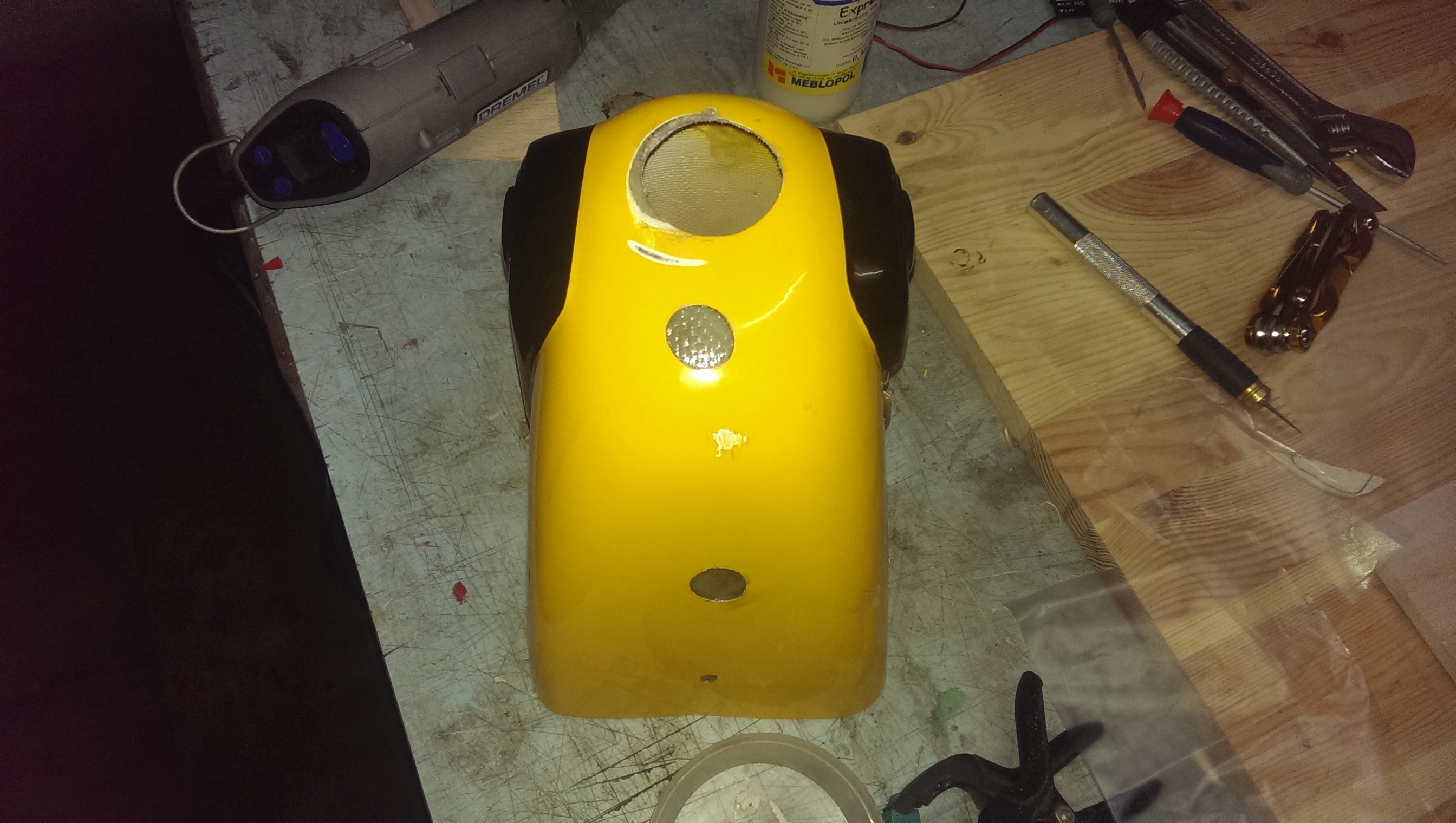

Najwięcej zabawy będzie z naprawą maski gdyż trzeba zalaminować spore "dziury" , szlifowanie i malowanie farbą oracover o odpowiednim kolorze, ale ta już też jest, tak więc maska będzie jak nowa.
Folia na modelu wymaga ponownego przepracowania praktycznie na całości. Problemem może być to że w wielu miejscach została już pobrudzona paliwem,a le zobaczymy co z tego bedzie.

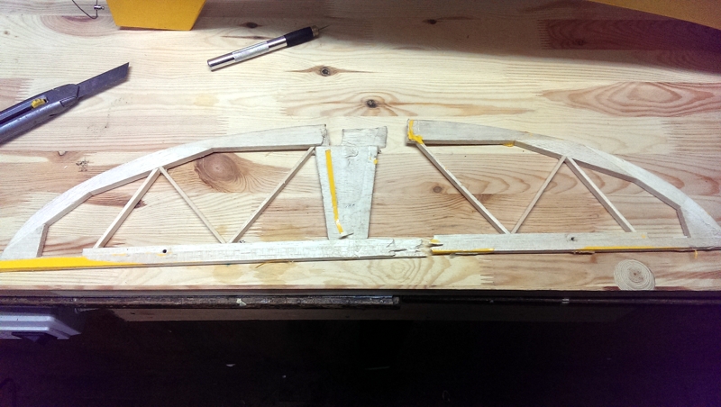

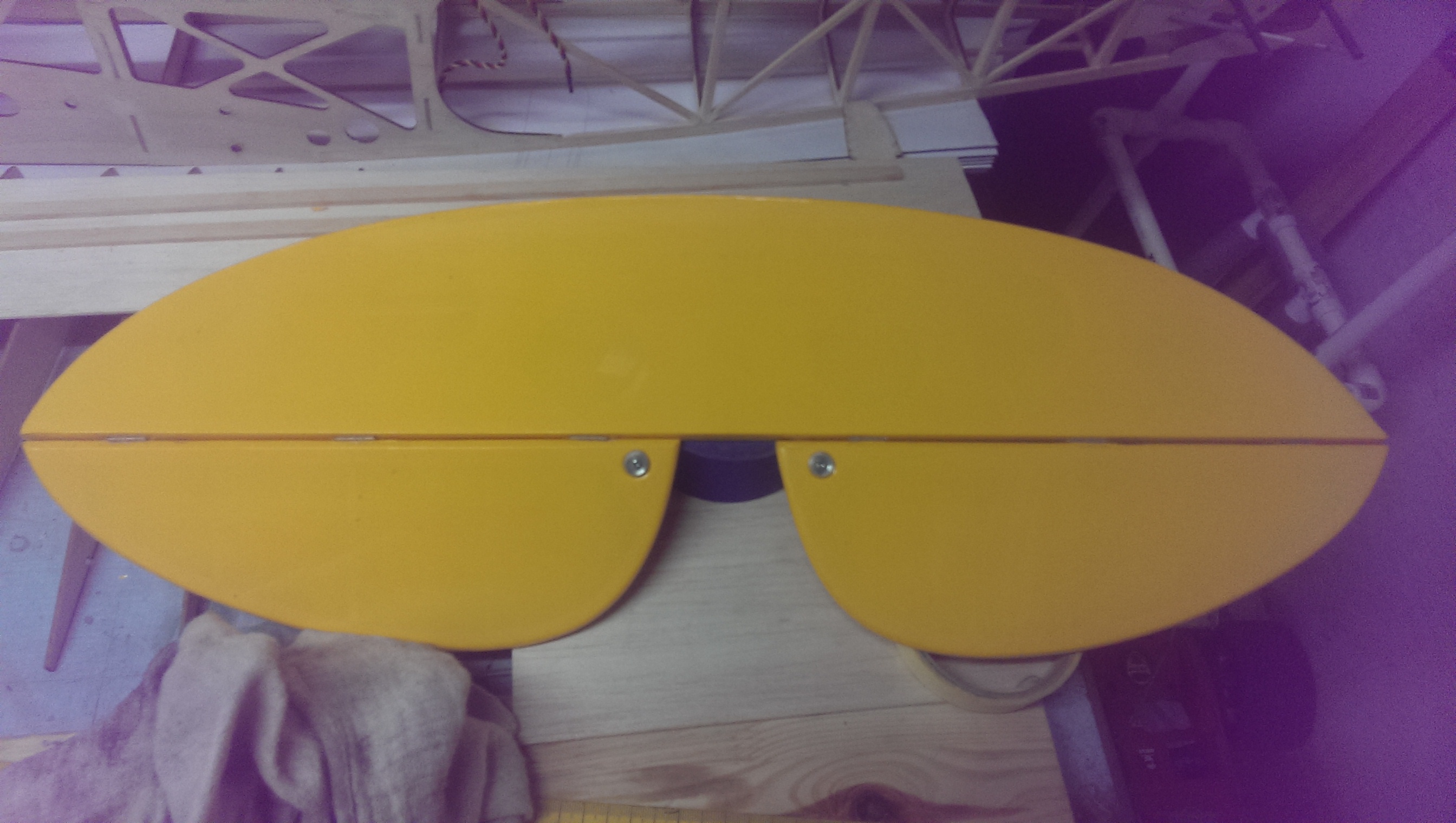

Miałem wrażanie że statecznik trzymał się tylko na linkowych zastrzałach i folii,był bardzo miękki to też postanowiłem zerwać z niego starą folie,a po zerwaniu folii rozsypał się na kilka części (był połamany). Pozostało wyciąć wszystko i zrobić nowy statecznik.

naturalnie bedzie mały tunnig w postaci nowej rejestracji

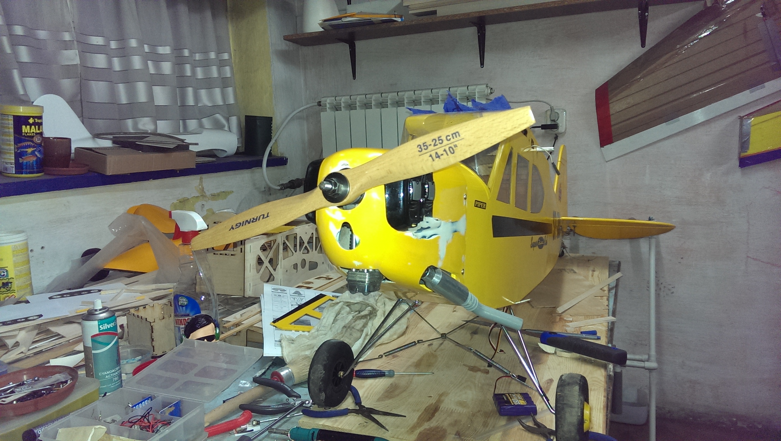

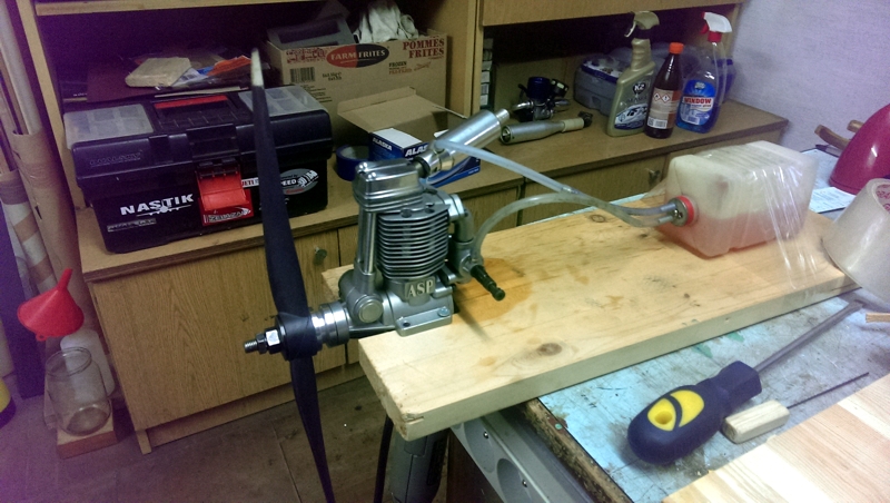

Dzisiaj przyjechała paczka z silnikiem kupionym okazyjnie, bo motor prawie nowy i w dobrej cenie. Od razu postanowiłem go uruchomić no nie mógł tak sobie leżeć. Silnik zapalił "od kopa" a jak pięknie pyrka. Jest to mój pierwszy 4-takt :) stąd taka fascynacja. ;) podczas uruchomienia pomagał mi henrys z naszego forum.
IMAG1174.jpg [ 308.11 KiB | Przeglądane 11895 razy ]

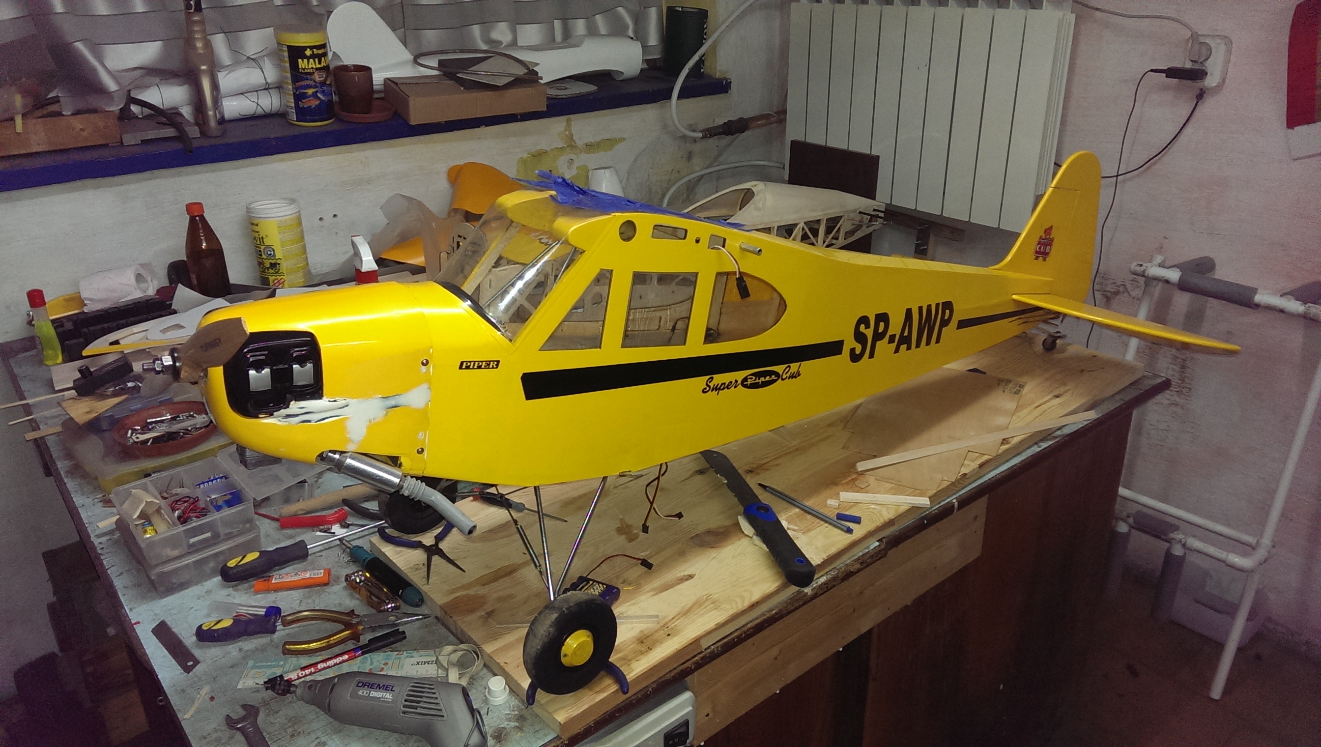

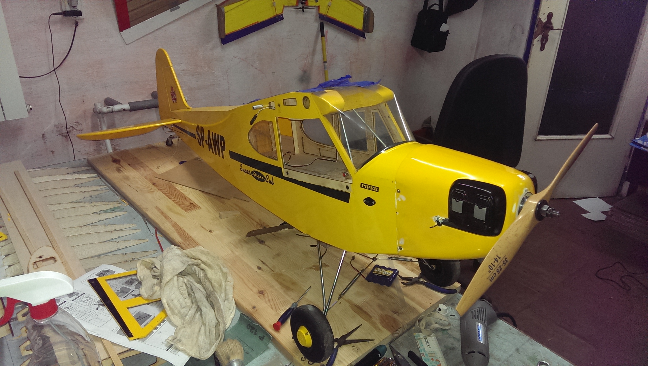

Przez kilka dni podłubałem przy modelu na dzień dzisiejszy pozostało wyważenie i w górę.
kilka fotek wykonanych w trakcie.

No i model doczekał się oblotu. Może nie do końca wszystko się udało w 100% w pierwszym locie. Nadal nie znam przyczyny "dziwnego" płaskiego zakrętu modelu podczas pierwszego startu, być może mała prędkość + podmuch wiatru spowodował takie a nie inne zachowanie. Po kapotażu złamane tylko śmigło :). Zmiana śmigła i wykonujemy dalsze próby. Po drugiej próbie startu uznaliśmy że chyba wykłon silnika jest za mały. Szybka lotniskowa naprawa i dołożenie po dwie podkładki które załatwiły sprawę no i start się udał , gorzej z lądowaniem znów kapotaż. To są właśnie uroki naszego wąskiego pasa nie zawsze się uda ;) czy to wystartować czy wylądować, co zresztą widać. Czasami zabraknie dosłownie jednego metra. Po nieudanym lądowaniu nadłamała się przeciwwaga na kierunku, ale uznałem że model jest zdatny do kolejnych lotów. trzeci lot był już ok :) Model może nie ma nadmiaru mocy na tym silniku, ale lata i pyrka całkiem fajnie . Na połowie gazu leci "bez dotykania" drążków w poziomie. Całe trymowanie to kilka klików trymerem wysokości. Teraz kolej na kolejne loty uczenie się modelu i wprowadzanie ulepszeń np. klapolotki :D
