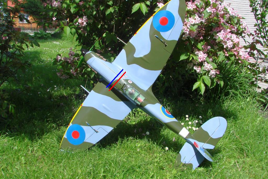

Jutro będę robił podział blach, jak czasu starczy. Może nity porobię i przetarcia lakieru, ale tu bym musiał do powiatu znowu jechać po stosowny pisak. To jeszcze zapytam o środek ciężkości, bo tak jak mam upchane wyposażenie to jest około 30% licząc po kadłubie, czyli skrzydło po kadłubie ma 260mm bez przejścia skrzydła w kadłub oczywiście. SC wychodzi 80mm od natarcia. Przeglądałem inne konstrukcje i podaje się nawet 25%, co mi się za bardzo nie widzi bo to jest bardzo przednie wyważenie. Jak macie w swoich modelach, bo w planach nie było podane. Rozpiętość tego to 1120mm odległość skrzydła od statecznika 330mm, statecznik ma 390mm rozpiętości i 130mm szerokości przy kadłubie Na zdjęciu czerwona kreska 30%, niebieska 25%. dziwnie to jakoś wychodzi. W Krzyśka Spitfajerze jest 35% już doczytałem, a inni jak mają?

Daj 30%. Ja czasami ma wrażenie, że mój jest trochę za lekki z przodu.
