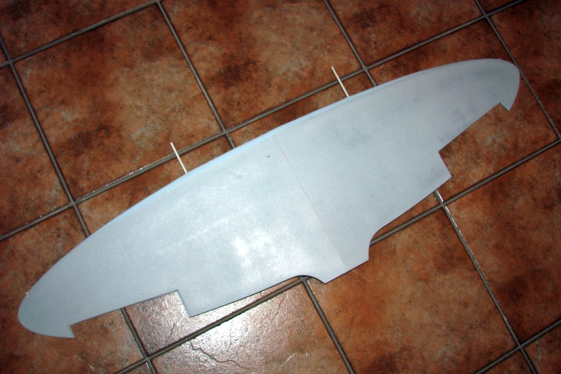

Witam, Jet prawie ukończony, czekam tylko aby trawa podrosła aby go ulotnić. Co by się nie poobijał za bardzo oczywiście. Mając sporo wolnego czasu, bo pad już trzeci dzień, to postanowiłem zbudować coś nowego. Kiedy przestanie padać nie wiem, ale to co zrobiłem to niespełna trzy dni zabawy z podkładami do paneli podłogowych. Jak popada jeszcze kilka dni to postępy będą większe.
1.jpg [ 246.49 KiB | Przeglądane 9883 razy ]
2.jpg [ 366.45 KiB | Przeglądane 9883 razy ]
3.jpg [ 343.7 KiB | Przeglądane 9883 razy ]
4.jpg [ 381.11 KiB | Przeglądane 9883 razy ]
5.jpg [ 385.64 KiB | Przeglądane 9883 razy ]
6.jpg [ 352.33 KiB | Przeglądane 9883 razy ]
7.jpg [ 336.4 KiB | Przeglądane 9883 razy ]
Tyle na dzisiaj jest zrobione, technika podobna do budowy modeli z Małego Modelarza, jeszcze tak deproniaka nie robiłem.

Ciekawe,jak to będzie z ew. zapadaniem poszycia, oby nie...
Ładny Śpicfrajer i szkoda byłoby, żeby wręgi mu sterczały jak żebra wychudzonej szkapie...

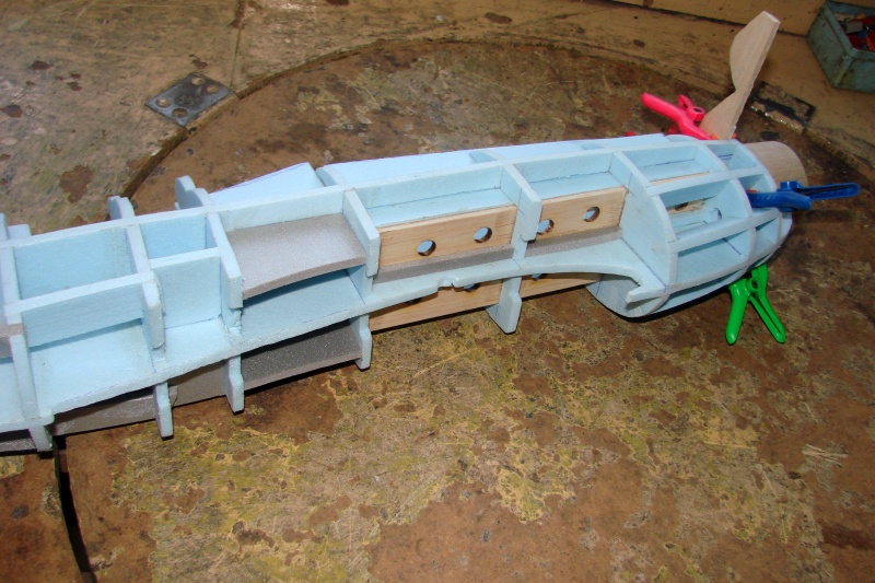

PostNapisane: piątek, 13 marca 2015, 21:20
A ta wręga silnikowa to tylko na tych depronowych wspornikach będzie trzymana (:)

Ad. 2 Tak, zostawię mocowanie silnika na czterech paskach depronopodobnych 5x5mm :lol:
Ad. 1 Zastanawiałem się nad tym i będą podłużnice, albo z balsy, albo z podkładu. Zobaczę co się lepiej sprawdzi. Na skrzydłach żeberka są co 5cm i po oszlifowaniu widać pofałdowanie. Chciałem ze styropianu skrzydło machnąć, ale nie wiedziałem jak zrobić eliptyczne.
Czyli ~ 1,1 m rozpiętości.
Zmieści się razem z jetem do samochodu gdy będziesz do nas jechał. :D

Tu gdzie masz wycięcie na lotki, trzeba było dać listewkę balsową.
Spokojnie, nawet dwu metrowa Fregata wchodzi bez rozkręcania.
Tak też zrobiłem, tuż przed zamknięciem górnego pokrycia :D

Jak widzicie dodałem kilka podłużnic i wręg do kadłuba. Zrobiłem nowy statecznik poziomy, już taki z zawiasami i łącznikiem, półkę na pakiet i co by tam jeszcze nie było. Zrobiłem lotki, ster kierunku i to coś z przodu, gdzie silnik schowam. Jurto jadę do powiatu, do Biedronki aby kupić kabinę do Spifajera, ciekawe czy jeszcze mają? Nie wiem jaka wersja MK mi wychodzi, chciałbym pomalować na Donalda, niech kto bardziej obeznany popatrzy co jest nie tak i co przerobić. O mały włos pokryłbym model :mrgreen: , ale bowdena mi zabrakło aby to wykonać. Trza kupić 30 cm bo tyle brakło. Taka ciekawostka na koniec, wczoraj spotkałem modelarza zapaleńca z mojej okolicy, zrobił Spitfajera z De Agostini w wadze 4,5kg, jest szansa tym polecieć? Zestaw chyba w 100% oryginalny.

Jurek, jak na MK.V, bo rozumiem, że chcesz malowanie MK.Vb Zumbacha, to trochę za długa mordka, ale może mi się tak tylko wydaje. ;)
Jak go pomalujesz w barwach 303, to i tak będzie 'nastajaszczy' Spitfajer :D

Ta mordka jest na wszelki wypadek dłuższa zrobiona, zawsze można skrócić, w drugą stronę to ciężko coś wymyślić. Dojdzie jeszcze kołpak, to jeszcze dłuższy przód się zrobi. Silnik jaki tam wchodzi to nawet 3542. Trochę pomierzę jeszcze i może przytnę. Bardziej chodziło mi o stery, bo te są powiększone w stosunku do oryginału, ale chyba dobrze jest, jak nikogo w oczy nie raziły. Mnie się wydaje że są za szerokie.

Powiększenie to pryszcz, kształty prawidłowe na MK.V, również wywazenia rogowe, a długością różniły się coś ok. 1,5 stopy, czyli niewiele. Dasz dłuższą mordę, będziesz miał mniej kłopotów z wyważeniem
