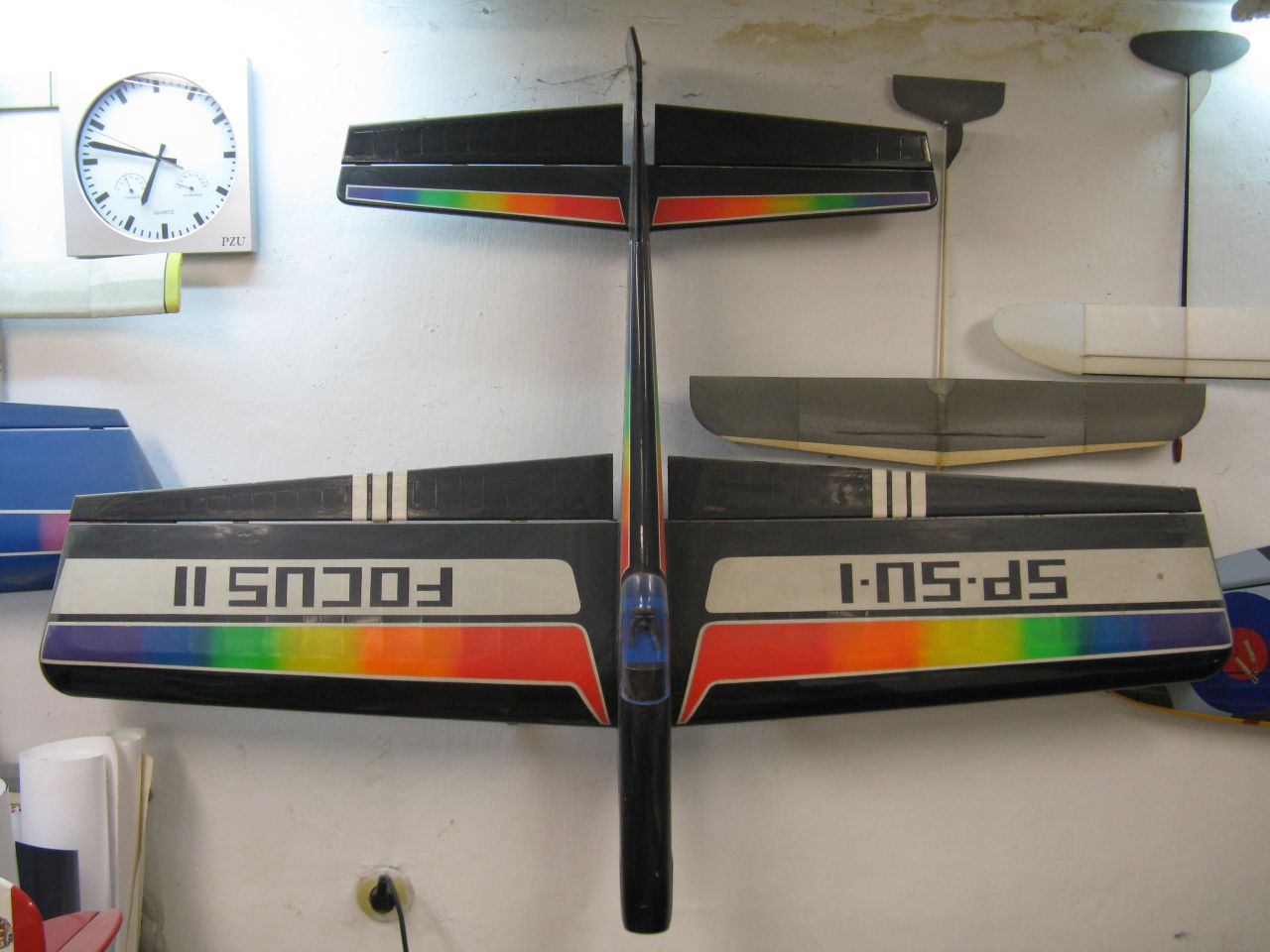

Adam, żebyś nie błądził niczym dziecko we mgle ;) , powiem Ci jak ja to robiłem. Zanim narysowałem swój model, najpierw przeanalizowałem kilka planów modeli mistrzowskich wykonanych przez liczących się zawodników na świecie. Po porównaniu ich proporcji i "wyciągnięciu średnich" rysowałem swój model, który właściwie był składową tych kilku modeli. Niemniej zawsze miałem jakiegoś faworyta, który był konstrukcją wiodącą. Ponieważ dla mnie autorytetem w dziedzinie modeli akrobacyjnych na uwięzi był trzykrotny Mistrz Świata amerykanin Les McDonald, przeto za wzór wziąłem jego model Stiletto i na jego bazie zrobiłem własny, trochę zmodyfikowany. Co prawda były to wczesne lata 80-te, ale nawet teraz oglądając zdjęcia z zawodów F2B niejednokrotnie widzę Stiletto żywcem wykonane z planów McDonalda, a konstrukcja ma już przeszło 30 lat! Masz tu parę zdjęć planów modeli akrobacyjnych i moje dwa stare akrobaty robione na wzór Stiletto.

Przyjrzyj się Waść zdjęciu IMITATIONA.
Rzut boczny kadłuba oraz obrys statecznika poziomego ;)
Moja wypocina oprócz obrysu skrzydła i kadłuba zamiast deska, przestrzenny, jest tylko o 27% większa.
Pozostałych proporcji starałem się pilnować, no tak w miarę ;)

a myślisz,że nie zauważyłem 8-)

Ba, byłem pewny, że specjalnie mi to robisz 8-)
troszku się natrudziłem by go znaleźć http://zborcircular.blogspot.com/search ... results=20 :lol:
Generalnie jednak się zdecyduję na usterzenie profilowane ;)

Super, że pokazaliście te zdjęcia i rysunki.
Widzę, że proporcje skrzydła i statecznika poziomego poszły w "słuszną" stronę.
W moich latach na przełomie 60/70 tych rozpiętość statecznika to było ~1/3 rozpiętości płata.
Pozdrawiam Stefan.

Bo kiedyś się takimi latało. Sam zaczynałem od takiego modelu. Miałem Super Mastera Josefa Gabrisia na Radugę 7. Fajny model, tylko trochę za bardzo rozpędzał się w czasie wiatru. https://lh5.googleusercontent.com/-UrV_ ... master.jpg
