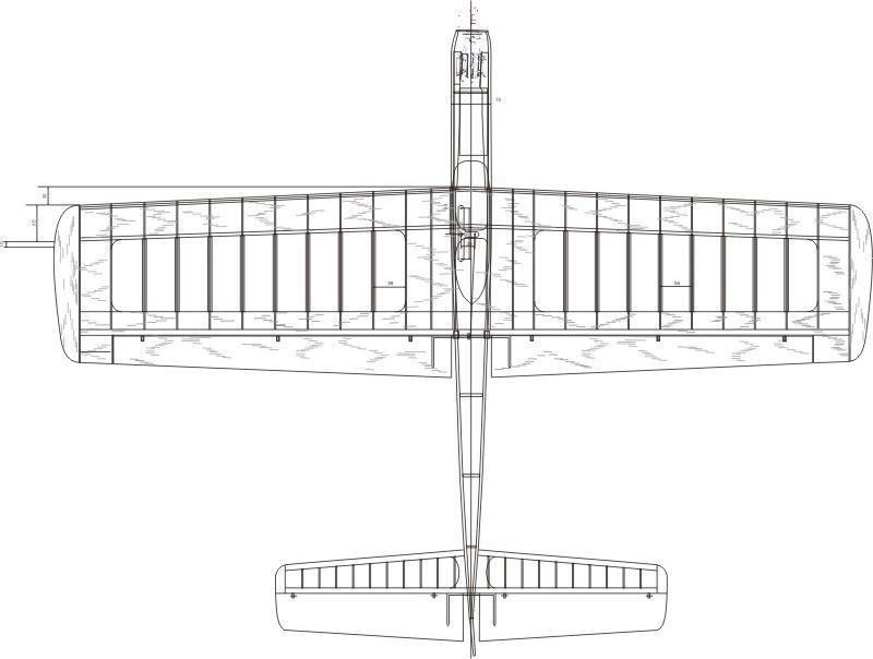

I rysujemy model:
Akro 1D Konstr.JPG [ 152.82 KiB | Przeglądane 10980 razy ]

Potem myślimy, po kolei, jak zbudować np. skrzydło:
Akro 1D Konstr Skrz.JPG [ 101.29 KiB | Przeglądane 10980 razy ]
Przykładowo wycinamy bloczek ze styropianu, tniemy na żeberka np. gr. 20 mm, nawlekamy na kołek, wklejamy na natarciu i spływie listwy bądź płaskowniki i oblekamy później pokryciem z podkładów o dowolnym kolorze gr. 3 mm.
Skrzydło oczywiście może być konstrukcyjne z innych ulubionych materiałów, bądź rdzeniem ze styropianu, czy wręcz wycięte na gotowo ze styroduru odpowiednio wydrążonego wewnątrz i przez to wystarczająco sztywnego.

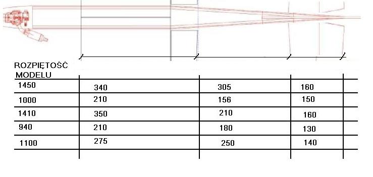

Tabela.JPG [ 33.94 KiB | Przeglądane 10486 razy ]
Taką tabelkę sporządziłem z najważniejszej jak sądzę proporcji rozmieszczenia skrzydła i statecznika na kadłubie z rysunków pięciu akrobatek.
Długość kadłuba w różnych modelach zależy od długości nosa, (pojemność/masa silnika), i kształtu statecznika pionowego, dlatego pomijam.
Różne silniki, bo dopuszczone są do 15 ccm, a w praktyce od 5 -10 ccm. To moja wiedza sprzed lat.
Myślę, że te proporcje nie zmieniły się.
Pozdrawiam Stefan.
