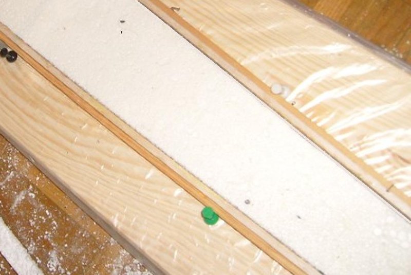

Jako że już jest wszystko wycięte, to teraz nie ma sensu przycinać i prostować na prosto bo się skrzydło zaraz skończy.
Mam zamiar kupić zawiasy nieduże jakieś i nakleić od spodu skrzydła 2 na jedną lotkę, przed wklejeniem lotek przytaśmować do stołu lotkę i skrzydło (lub przyszpilić) i wtedy przykleić na CA.
To że szczelina (a raczej dziura) pomiędzy skrzydłem i lotką będzie nierówna zniwelują zawiasy (tylko oś obrotu równoległa do skrzydła. ewentualnie jak jakaż duuuża dziura wyjdzie to podkleję co by "powietrze nie uciekało środkiem".
Jurek
 Tytuł: Re: Fenix - odbudowo-przebudowa i sprawy z fenkiem związane
PostNapisane: niedziela, 12 października 2014, 20:22
Posty: 6142
A to błąd według mnie
Właśnie, że wyrównać i wykonać zawias z UHU pora. Wklejanie zwykłych zawiasów zmarnuje Twoją pracę dokumentnie.
Spoina UHU eleganco to zespoli i lotki będą jako tako pracować. Na stronie Motylastego przeczytaj jak to wykonać i do roboty.
