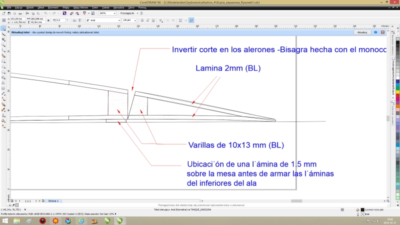

Zacząłem przerabiać fenka, obciąłem końcówki i wyciąłem lotki... i tu mam pytanie.. czy nie zwaliłem sprawy.. bo miejsce na zawias (te podcinki) zrobiłem od góry, a nie na płaskiej stronie skrzydła.... Przeżyję to czy naprawiać i na odwrót robić ?

Fotę zapodaj ale jeśli dobrze zrozumiałem Twój opis to zawias np.. taśma lub UHU-POR daj od spodu i po krzyku. Podcięcie od góry jest stosowane dość hm...powszechnie.
Zostaw jak jest, chociaż będzie nieco "udziwnione", to będzie latać :mrgreen:

Ja mam tak w DLG wykonane lotki podcięcie jest od góry, w Albatrosie też tak mam...mieć

Jurku, to nie chodzi o to czy wycieles od gory czy od dolu ,chodzi o to jak to powinienes zrobic prawidlowo.
Linja podzialu skrzydlo-lotka musi byc idealnie prosta ,odciecie lotki powinno byc prostopadle do dolnej powierzchni skrzydla od strony skrzydla .Skos 30stopni max ,wystarczy zrobic tylko na lotce..
Wychylenia lotki- 2/3 gora 1/3 dol.
W stopniach-20 do gory,10 do dolu max, zupelnie wystarczy do tego modelu.
Napisz jak chcesz to zrobic.
