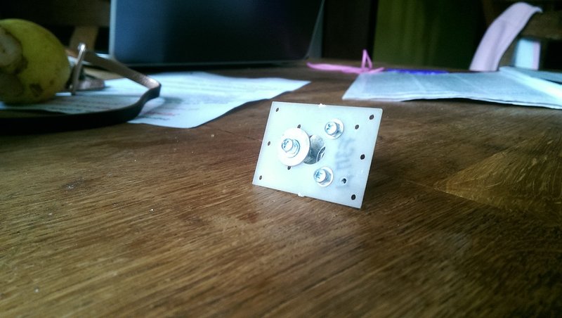

Odebrałem dzisiaj części od Wojtka i przystąpiłem do pracy.
Napotkałem jednak na taki problem:
łoże odkręcane od silnika i montowane do płytki którą wkleję w samolot posiada gwintowane otwory. W związku z tym po przyklejeniu takiej płytki będzie problem z przykręceniem/odkręceniem łoża.
W związku z tym mogę:
- przewiercić otworki w łożu i pozbawić je gwintu dzięki czemu śruba będzie przelatywała przez otwory. Jednak w tym rozwiązaniu jest inny problem, mianowice nie ma miejsca żeby nakręcić nakrętkę na śrubę która przeleci przez otwór (przeszkadza mocowanie do silnika z imbusowymi śrubkami, czyli musiałbym jechać do sklepu i szukać nowych śrubek
drugie co mi się chyba lepiej widzi:
- przykleić do modelu sklejkę z śrubami jako przejściówkę dla płytki z łożem
czy 2 opcja jest akceptowalna czy darować sobie i jechać polować na śrubki ?

Pozbawić gwintu, ale niech nie latają luźno na śrubach.

Wywierc nowe otworki. Sorry za brak znaków pl

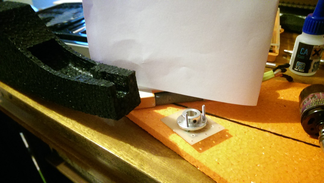

Instrukcja modelu na temat skłonu milczy.. w ogóle instrukcja jest raczej oszczędna, czeska i na podstawie obrazków można coś się domyśleć o co chodzi.
Skończyłem mocowanie silnika, teraz będę je wklejał. Poczekam jeszcze chwilę, bo może macie jakieś uwagi?

Zdejmij podkładki i jedną nakrętkę (drugą od dołu), jak będziemy ustalać skłon/wykłon to będziemy je podkładać. Skręć i idź walczyć z wyważeniem :)

ale jak powyjmuje te koromyśle to śruba będzie za długa (może dotykać zwojów silnika po założeniu go) i musiałbym ją ciąć... a dzięki tym zabawkom nie muszę.. przejdzie taki skrót ? :P

Koniecznie skroc te sruby, mocowanie jest O.K.

Słuchaj Władka, do korekty skłonu/wykłonu zostaw miejsce na 2 podkładki, a silnik oprze się na nakrętce.
Zostaw jedna nakrętkę na dole (do utrzymania śruby), potem drugą, na której oprze się łoże silnika.

W lotnictwie oszczędza się na wadze - a w twoim modelu z lekkim zadkiem to już w ogóle im mniej z przodu tym lepiej. Ja zakleił bym śruby na żywicę epoksydową, bo wręgę masz z laminatu - skłon , wykłon wyregulował bym podkładkami tylko, o mniejszej średnicy zewnętrznej, mocowanie silnika zakręcił bym na pojedyncze nakrętki z podkładkami sprężynowymi.
