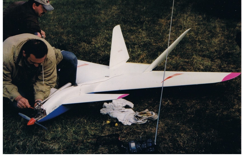

W tym modeliku skrzydło i poziomy ma profil EH 1,5/9. Lata baaardzo dobrze.
heros 005.jpg [ 270.02 KiB | Przeglądane 8353 razy ]

W sumie to zadałem dosyć głupie pytanie i chciałbym się z niego wycofać ;) Rzecz oczywista że profil dobiera się do zastosowania i oczekiwanych właściwości lotnych.
Jendrek, ta kaczucha wygląda na prendką ;)

Zapomniałem dopisać, że EH jest profilem samostatecznym. A ta kaczuszka wcale niejest taka szybka, również dzięki temu profilowi. Ale żółwiem też nie jest :) .
A jak ładnie z ręki startowała :D . Tomek chyba ją wyrzucał.
Ano dokładnie Marku :D . Pamiętasz :D . Wtedy latała z Webrą 15ccm, później dostała MVVS-a 26 ccm, "żarówkę".

Jejciu kawał silnika, no ale model wygląda na gabaryt. Model zacny, szukałem w goglach pod hasłem heros 005 ale nie znajduje nic sensownego. To śmigło jakieś takie małe :)
To nie jest nazwa modelu. Jak skanowałem zdjęcia, to się tak zapisało w folderze. Modelik produkowany był przez rodzimą firmę do celów, nazwijmy to militarnych. Waga do lotu około 10kg, pełnolaminatowy, na przekładkach.Powstało tylko kilka sztuk.
