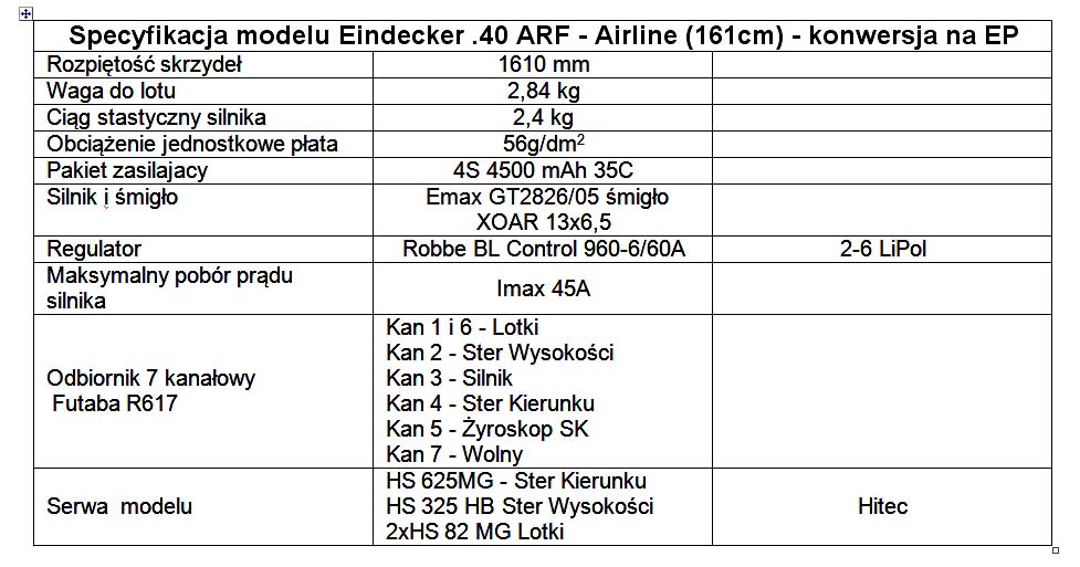

Specyfikacja modelu:
Specyfikacja modelum.jpg [ 123.8 KiB | Przeglądane 8738 razy ]

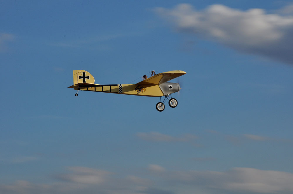

Te zdjęcia są trochę lepsze
FEOblot04m.jpg [ 294.29 KiB | Przeglądane 8623 razy ]
FEOblot03.jpg [ 289.04 KiB | Przeglądane 8623 razy ]

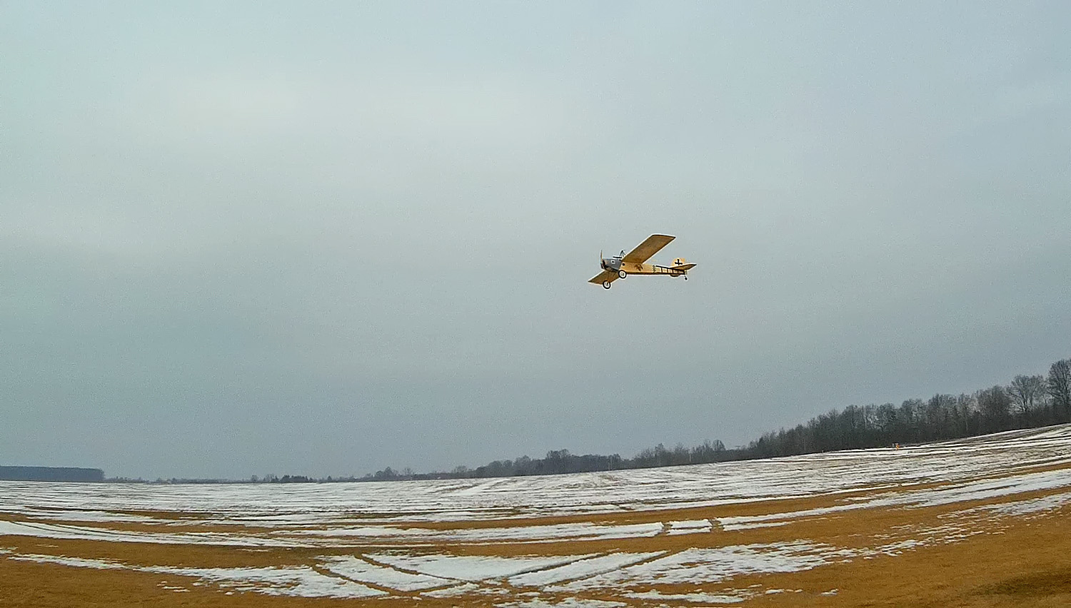

PostNapisane: środa, 8 marca 2017, 17:09
Dziękuję za ocenę
FELot04m.jpg [ 60.61 KiB | Przeglądane 8432 razy ]
