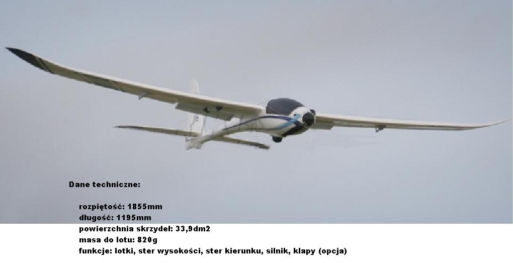

Dzisiaj stwierdziłem, że nie mam czym latać na co dzień.
Muszę przemyśleć i albo "coś" zbudować na szybko, albo kupić dla doskonalenia umiejętności.
Ponieważ dzisiaj trafiło do mnie zapomniane 120 zł to mogę trochę dołożyć i jutro przyniosę do domu to:
VENTO.JPG [ 32.3 KiB | Przeglądane 24054 razy ]
Jeszcze się prześpię z tą decyzją.

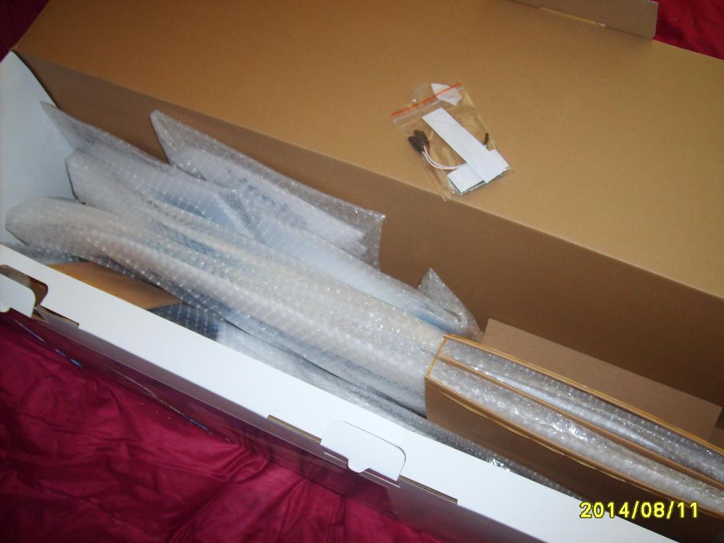

Wracając kupiłem GO.
Mam w Rms "wytargowany sąsiedzki" upust, z którego przy zakupie drobiazgów nie zawsze korzystam, ale tu skorzystałem i nie wiele musiałem dołożyć.
Lubią mnie tam, czy co. :?: :D

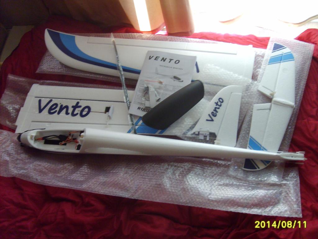

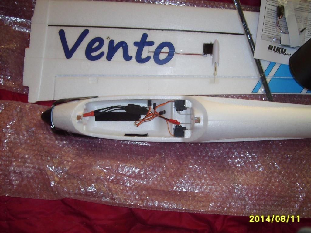

Pierwsze wrażenie:
S5000001.JPG [ 90.46 KiB | Przeglądane 24054 razy ]
S5000003.JPG [ 108.12 KiB | Przeglądane 24054 razy ]
S5000004.JPG [ 122.97 KiB | Przeglądane 24054 razy ]
S5000006.JPG [ 144.8 KiB | Przeglądane 24054 razy ]
S5000007.JPG [ 74.81 KiB | Przeglądane 24054 razy ]
Na początek przełożę odbiornik i pakiet z ASW i zobaczę jak się będziemy dogadywali na lotnisku.
Wygląda na wiele większy od 2 m-wego ASW 28, a przecież ma mniejszą rozpiętość.

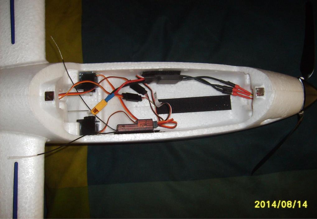

PostNapisane: czwartek, 14 sierpnia 2014, 16:37
Odpalony. :D
Hamulec działa. :!: :mrgreen:
Musiałem tylko zmienić kierunek obrotów silnika i rewers na wysokości.
Po próbach wkleiłem odbiornik i regulator.
Tak wygląda wnętrze kabiny z wyposażeniem
S5000004.JPG [ 104.13 KiB | Przeglądane 13119 razy ]
Jedna antenka w górę, druga w bok.
S5000006.JPG [ 95.78 KiB | Przeglądane 13119 razy ]
Po obiedzie ponaklejam jakieś jaskrawe elementy na dół skrzydeł dla lepszej widoczności.

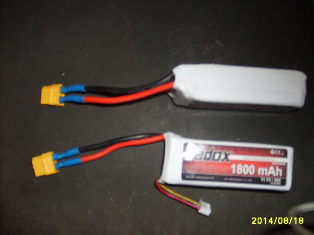

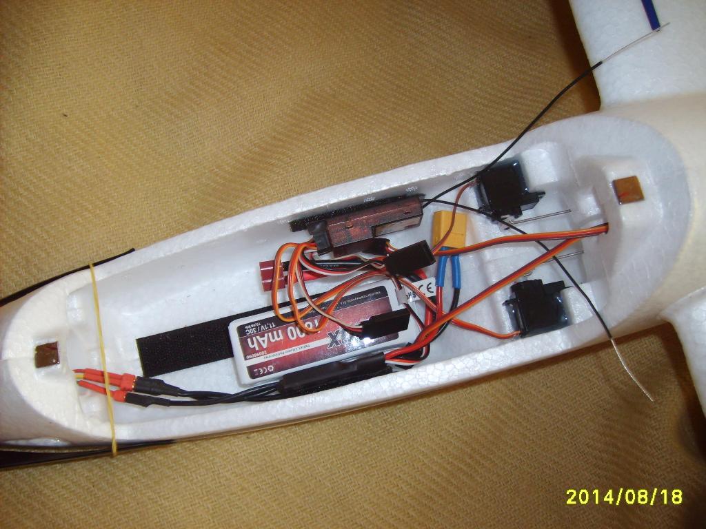

Po pierwsze - bardzo słaby silnik lub złe śmigło.
Vento latał na pakietach S3 jak na S2.
Wnioski: najpierw sprawdzić na innym śmigle i potem ewentualnie wymiana silnika.
Brałem też pod uwagę, że moje już 3-letnie pakiety 1,0 mogą być do D.. Rozmawialiśmy o tym przy grillu.
Przed chwilą podłączyłem prawie nowy pakiet 2,55 od NovicAry.
O mało mi nadgarstka nie złamało. Tak wyrywa z ręki. :!:
Byłby drugi gips na lotnisku. :mrgreen:
Teraz sprawdzę czy się z nim wyważy.

Dzisiaj kupiłem pakiet 2,2 Ah na Bitwy W. i 1,8 Ah na Baleja.
Załącznik bb.JPG nie jest już dostępny
Załącznik bbb.JPG nie jest już dostępny
Z tak umieszczonym pakietem 2,2 model wyważył się na 15 mm od dźwigara. [max przednie wg. instrukcji to 19 mm]
Załącznik ddd.JPG nie jest już dostępny
Z tak umieszczonym pakietem 1,8 model wyważył się na rekomendowane 6,5 mm. Nie wiem tylko czy te 0,5 mm na paznokciach dobrze zmierzyłem. :D
bb.JPG [ 132.68 KiB | Przeglądane 12991 razy ]
Pakiet większy teraz się ładuje, a w drugim będę musiał zmienić wtyczkę.
